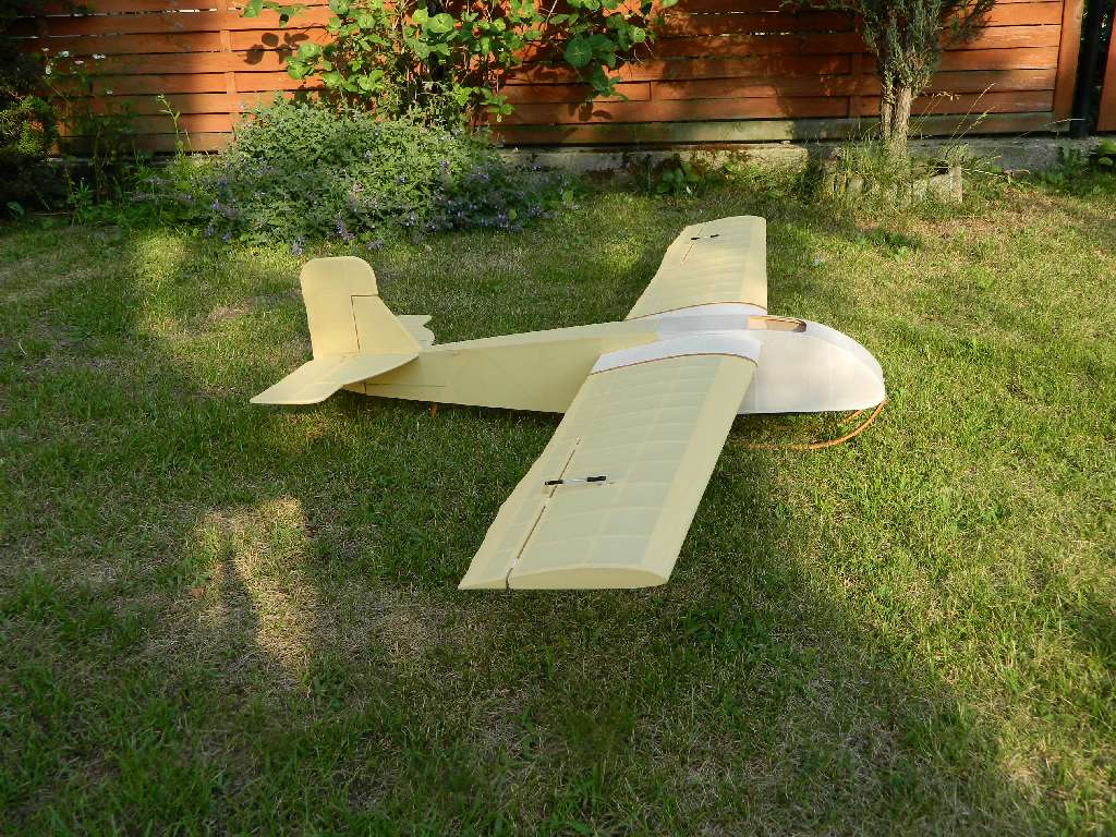

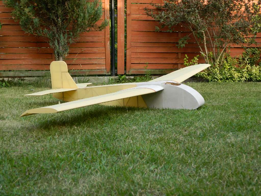

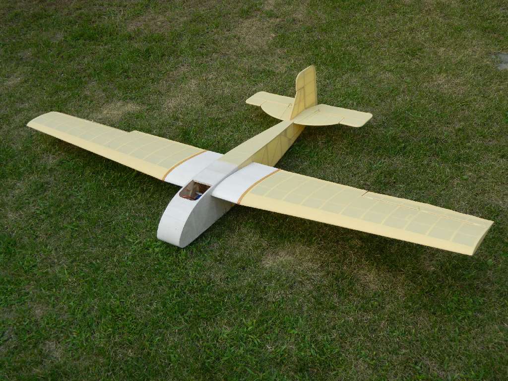

Tak wygląda, a wygląda tak sobie ;) ale o tym później.
DSCN1378.jpg [ 184.9 KiB | Przeglądany 14604 razy ]
DSCN1379.jpg [ 203.26 KiB | Przeglądany 14604 razy ]
DSCN1380.jpg [ 189.7 KiB | Przeglądany 14604 razy ]
DSCN1381.jpg [ 168.45 KiB | Przeglądany 14604 razy ]
DSCN1382.jpg [ 202.35 KiB | Przeglądany 14604 razy ]

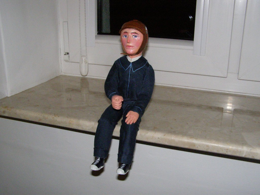

Uważnie śledzę budowę tego modelu i jestem urzeczony dbałością o szczegóły.Niewielu podejmuje się bądź co bądź niezbyt popularnych konstrukcji tego okresu ale ich urok zalatujący myszką ma swój szczególny klimat.Brawo dla Ciebie.
Chcę Tobie podsunąć pomysł wykonania "felka" albowiem musi on być wyeksponowany w tym modelu.
Wykonałem z modeliny buźkę i odlałem w gipsie (przód i tył). Potem to masa papierowa lub żywica. Korpus to pianka (etafon) używana do pakowania osadzona na drutach aluminiowych ( możliwość zginania nóg i rąk). Pilotka to cienka skórka przyklejona na klej poliuretanowy i kombinezon ze skrawków materiału. Tego "felka" wykonałem do ABC-aka.
P8150029.JPG [ 96.64 KiB | Przeglądany 14617 razy ]
PA310014.JPG [ 125.32 KiB | Przeglądany 14617 razy ]

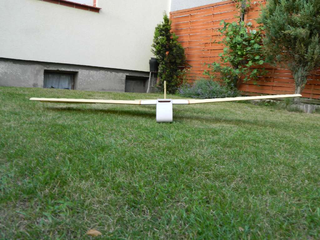

Model przygotowany do oblotu :) Wyszło do lotu 945 g, czyli 32g/dm^2....do przyjecia ;) . Jak tylko z Cb-eka nie rozwinie sie burza, to jadę na lotnisko wykonać pierwsze loty modelem CW-1 :D
Budowa modelu zakończona jest w 95 % i trwala ponad 1,5 roku.

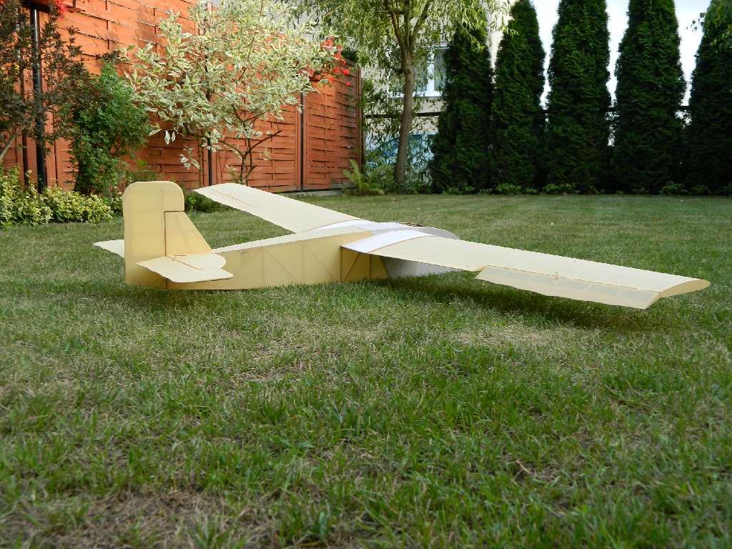

No i poleciał :) Tylko z ręki, jest dość silny wiatr i bałem się uszkodzić model podczas startu z "gumy", może wieczorem sie uspokoi. Loty kilkusekundowe, raczej sprawdzenie skuteczności sterów, kątów i wyważenia. Wszystko jest dobrze ;) musiałem jedynie zmiejszyć i to duzo wychylenia SW, reagował bardzo mocno.
Ale mówię Wam.....widok w locie niesamowity :D :lol: ....CW-1 model lata tak jak pierwowzór, z tego co widziałem na starych zdjęciach. Powoli, majestatycznie a widok "sanek" czyli podwozia w locie jest......taki inny i dziwny :lol:
