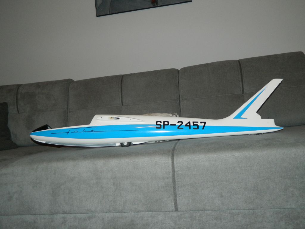

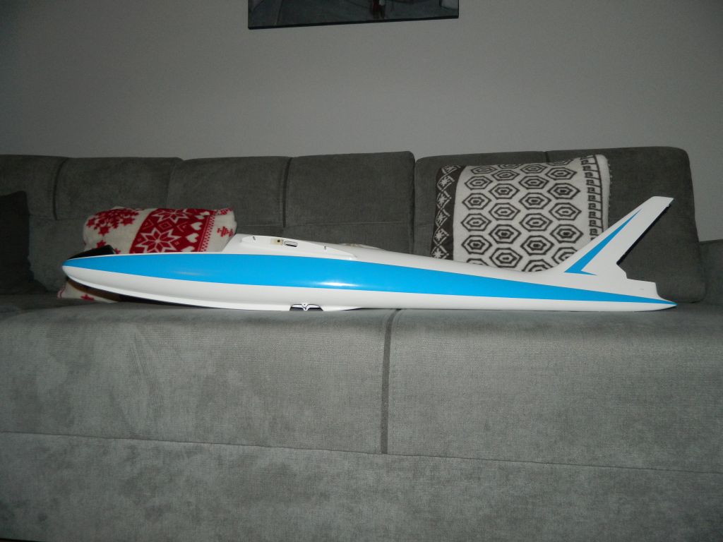

Zrobiłem jedną stronę Foki w paski. Niebieska folia Oracal /seria 641/ kolor 053. Rozeta na pionie to spoko, ale ten pas to trochę gimnastyki. Zmoczyłem powierzchnię kadłuba płynem do szyb, ale chyba za mocny jest - silna woń spirytusu :oops: - być może będę musiał chyba jeszcze raz zrobić, jakiś dziwny klej na folii się zrobił. Chciałem żeby było dobrze :oops: ... oczywiście wiem, że stosuje się rozcieńczony płyn do mycia naczyń ;) . No zobaczymy, pogładzę jeszcze, jeżeli będzie ok to zostawię.

Zerwałem to co nakleiłem.... nowe pasy naklejałem na wodę z odrobiną płynu do mycia naczyń /po konsultacji z zaprzyjaźnionym reklamowcem :) /. No i jest komplet, moim zdaniem wyszło znośnie :) , czas na resztę modelu ;) .

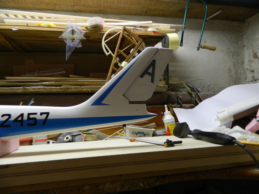

Tymczasem małymi kroczkami do przodu. Ster kierunku ;) Jutro statecznik poziomy.

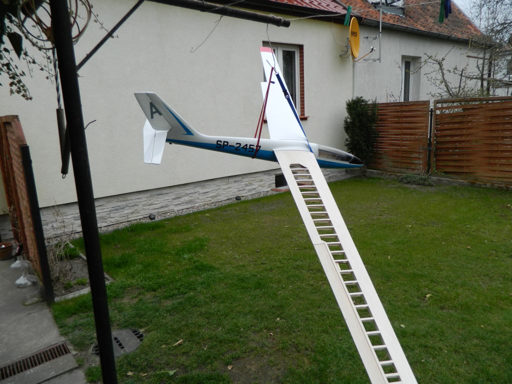

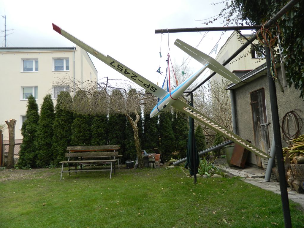

Kolejne zdjęcia z postępu prac nad Foką...tym razem w "locie" :lol: .

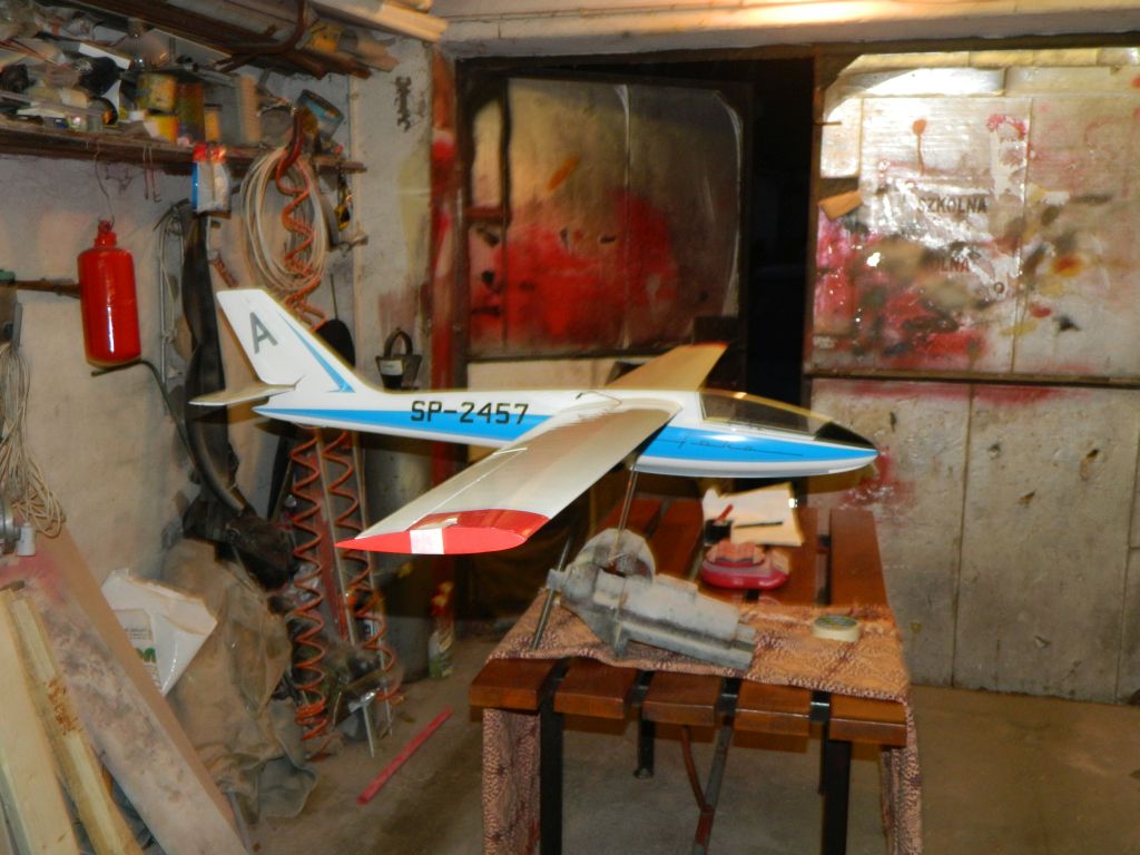

Budowa modelu w 99,9% zakończona. Zostały do zrobienia jakieś kosmetyczne tematy ;) .
Foka wstępnie ustawiona - sw i sk serwa HS-81, lotki SG-92. Waga do lotu po wyważeniu na ok 55/56 mm od kn wyszła 1505 gram, co przy powierzchni nośnej 36,3 dm^2 dało obciążenie ok 41,5 g/dm^2. Musiałem wyprodukować balast z ołowiu o wadze 270 gram ;) i jakoś go upchnąć w "mordce" :lol: . Moim zdaniem jest znośnie. Loty wszystko pokażą ;) . Ogólnie model źle się wyważał.... w porównaniu z Kobuzem ;) .
Jak zwykle przed oblotem pojawiają się pewne wątpliwości. Wątpliwości co do samej konstrukcji i wykonania. Cały statecznik pionowy ze sterem jest największą zagadką. W fazie projektowania nie przemyśleliśmy konstrukcji, w szczególności napędu. U mnie jest dość niestabilny..... hmmm , taki miękki ;) . Do tego kilka kiszek w wykonaniu płatów, ale to już moja broszka....jakby co to planuję wykonanie drugiego kompletu ;) . No cóż, takie myśli są normą przed oblotem. Mam nadzieję, że jutro pogoda pozwoli na wykonanie paru lotów. Na zdjęciu: Foka na moim stanowisku do wyważania :lol: .
