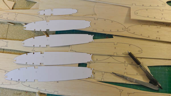

Metodę „na żelazko” stosuję do przyklejania płaskich elementȯw ze sklejki 0.4....0.6mm. Najpierw wycinam gabaryt z grubego (160-180g) papieru do drukarki. Następnie po wycięciu elementu ze sklejki i dopasowaniu go do struktury, smaruję obie plaszczyzny szybkoschnącym Wikolem. Po około 10-15min, kładę sklejkę na miejsce i prasuję żelazkiem do oklejania folią, nastawionym na maksymalną temperaturę ale nie za wysoką, aby klej się nie „zagotował”. Wystarczy trochę podmuchać na miejcse klejenia i gotowe. Tą metodą pokrywałem Srokę i PWS’a. W zamierzchłych czasach, w ten sposȯb oklejało się fornirem skrzydła wycięte ze styropianu.

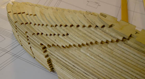

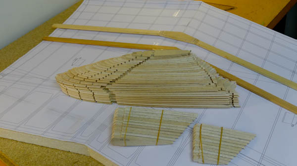

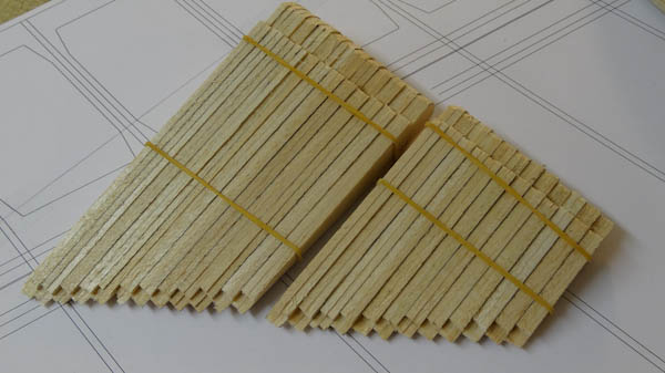

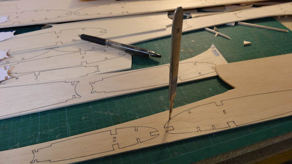

Ciąg dalszy budowy:
Przygotowanie żeberek ...
DSC01050.jpg [ 60.95 KiB | Przeglądany 12044 razy ]
DSC01053.jpg [ 65.38 KiB | Przeglądany 12044 razy ]
DSC01258.jpg [ 68.12 KiB | Przeglądany 12044 razy ]
DSC01259.jpg [ 66.89 KiB | Przeglądany 12044 razy ]

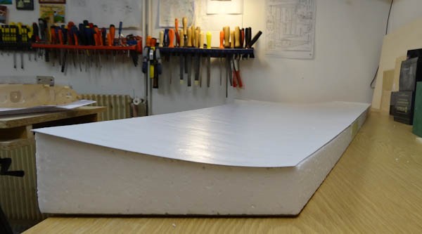

......oraz dźwigarȯw i łoża do montażu całości.

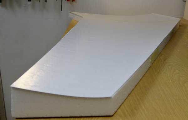

Łoże wycięte jest ze styropianu i oklejone jest cienką tekturą.
Wykorzystuję jedynie dolną część ale żałuję że nie wycięłem rȯwnież gȯry – kosztuje tyle samo, a bardzo ułatwiłoby montaż.
DSC01248.jpg [ 41.15 KiB | Przeglądany 12044 razy ]
DSC01250.jpg [ 56 KiB | Przeglądany 12044 razy ]
DSC01255.jpg [ 62.1 KiB | Przeglądany 12044 razy ]
Pozdrawiam,
Tomek G.

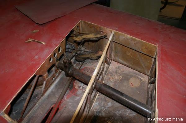

Pojawił się kolejny dylemat:jaki jest kierunek słojȯw sklejki, na pokryciu tylnej części skrzydła (tej za dźwigarem)?
Według mnie, przednia część może mieć słoje jedynie rȯwnolegle do krawędzi natarcia – inaczej nie można byłoby wygiąć sklejki – ale jak idą słoje w pozostałej części: rȯwnolegle do żeber, do dźwigara, czy też do krawędzi natarcia lotki?
Na zdjęciach ktȯre posiadam nic nie mogę wypatrzeć – może ktoś coś wie na ten temat lub widzial Nietoperza z bliska?

Post: 2 mar 2014, o 20:42
"Nietoperza" z bliska nie widzialem, ale....ale z tego co pamiętam z dużych szybowców, tych gdzie płaty były pokryte w całości lub prawie w całości, sklejką, to była ona klejona diagonalnie, czyli pod kątem ok 45 st do osi płata. Nie wiem czy pomogłem, ale może naprowadzi cię to na jakieś rozwiązanie ;)
Post: 2 mar 2014, o 21:43
Posty: 779
Potwierdzam spostrzeżenie milo.Dawno temu obcowałem tylko z drewnianymi szybowcami. Kesony działają na skręcanie i bankowo były kryte sklejką ze słojami pod kątem 45 stopni.Pamiętam, bo podczas szkolenia uszkodzony został sklejkowy keson Czapli i miałem okazję uczestniczyć jako pomocnik w naprawie.

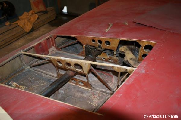

Coś mi się wydaje że diagonalnie były pokrywane skrzydła z „pracującym” poszyciem (np. Foka, Pirat) – Nietoperz miał najwyraźniej „porządny” dźwigar i żeberka z listewek:
DSC08639.JPG [ 67.33 KiB | Przeglądany 13962 razy ]
DSC08643.JPG [ 66.91 KiB | Przeglądany 13962 razy ]
Zdjęcia , jak widać, pochodzą ze strony Arka.
Pozdrawiam,
Tomek G.
