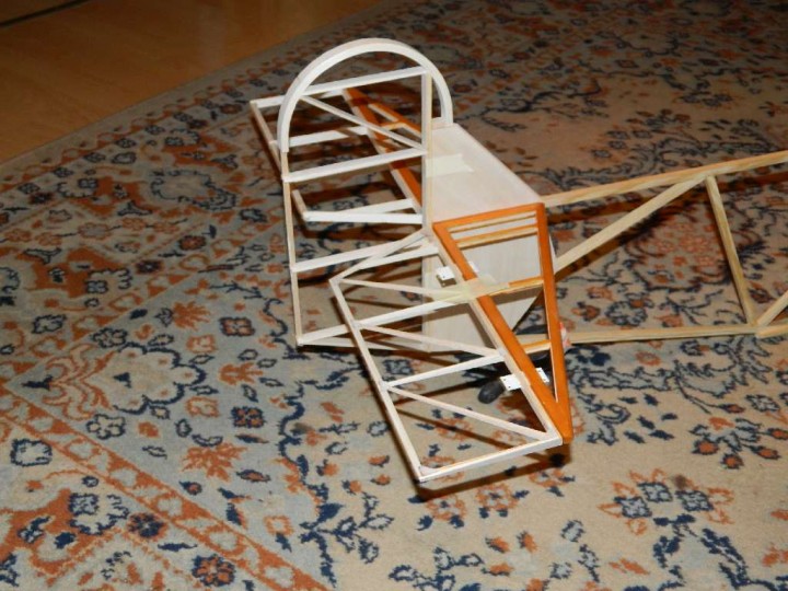

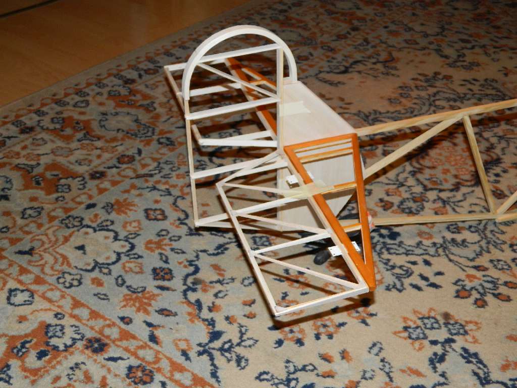

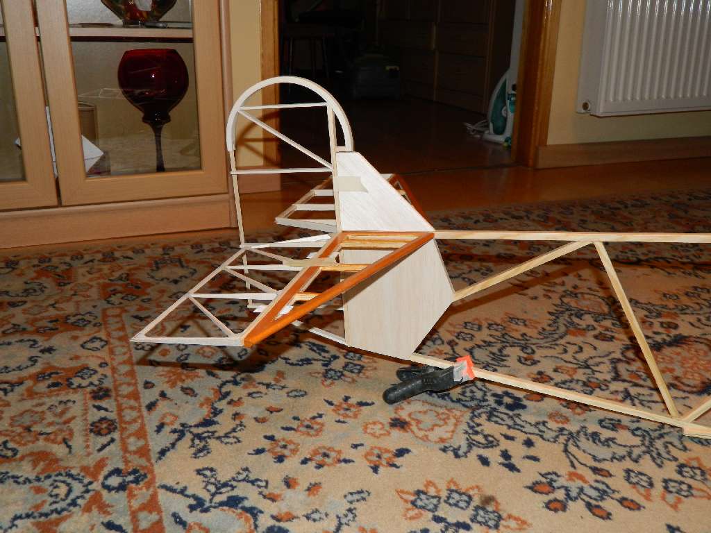

Górna belka to "baza". Statecznik zero stopni w stosunku do belki, płat +1,5 stopnia, profil Spica. Tomek kleił folię na lakierobejcę, było ok. Statecznik jeszcze nie przyklejony, ale tak będzie docelowo.

Jeszcze parę rozpórek, trochę szlifowania i usterzenie gotowe ;)
DSCN1887.jpg [ 156.63 KiB | Przeglądany 21387 razy ]
DSCN1888.jpg [ 158.93 KiB | Przeglądany 21387 razy ]

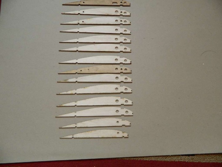

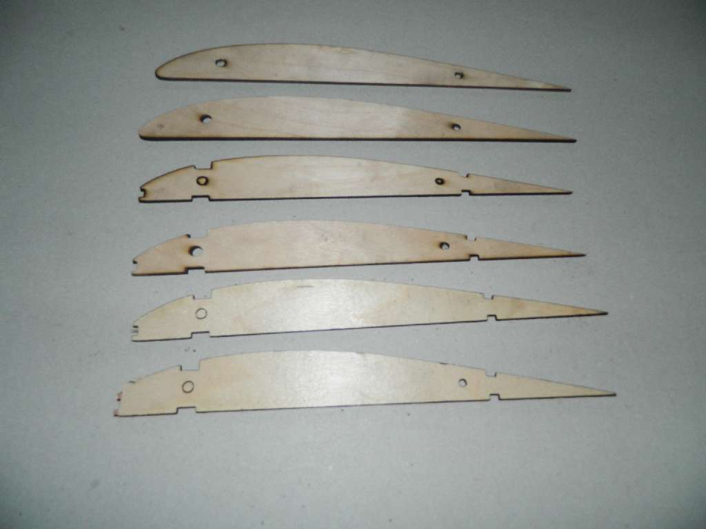

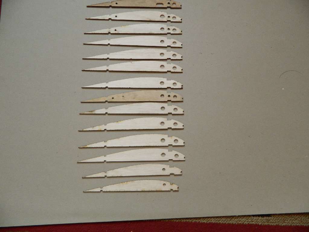

Odebralem dzisiaj wycięte na naszym lokalnym laserze żeberka do "Skauta" ze sklejki 3 mm :) . Troszeczkę przpalone ale wymiar trzymają, naprawde dobra robota :) . To moje pierwsze samodzielnie zaprojektowane żeberka pod laser ;) . W poniedziałek zawiozę balsę na resztę żeberek z plikami. Moje uwagi i spostrzezenia co do firmy wycinajacej postaram się opisać w osobnym wątku dla kolegów zainteresowanych z Elbląga i okolic.

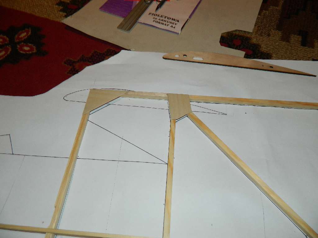

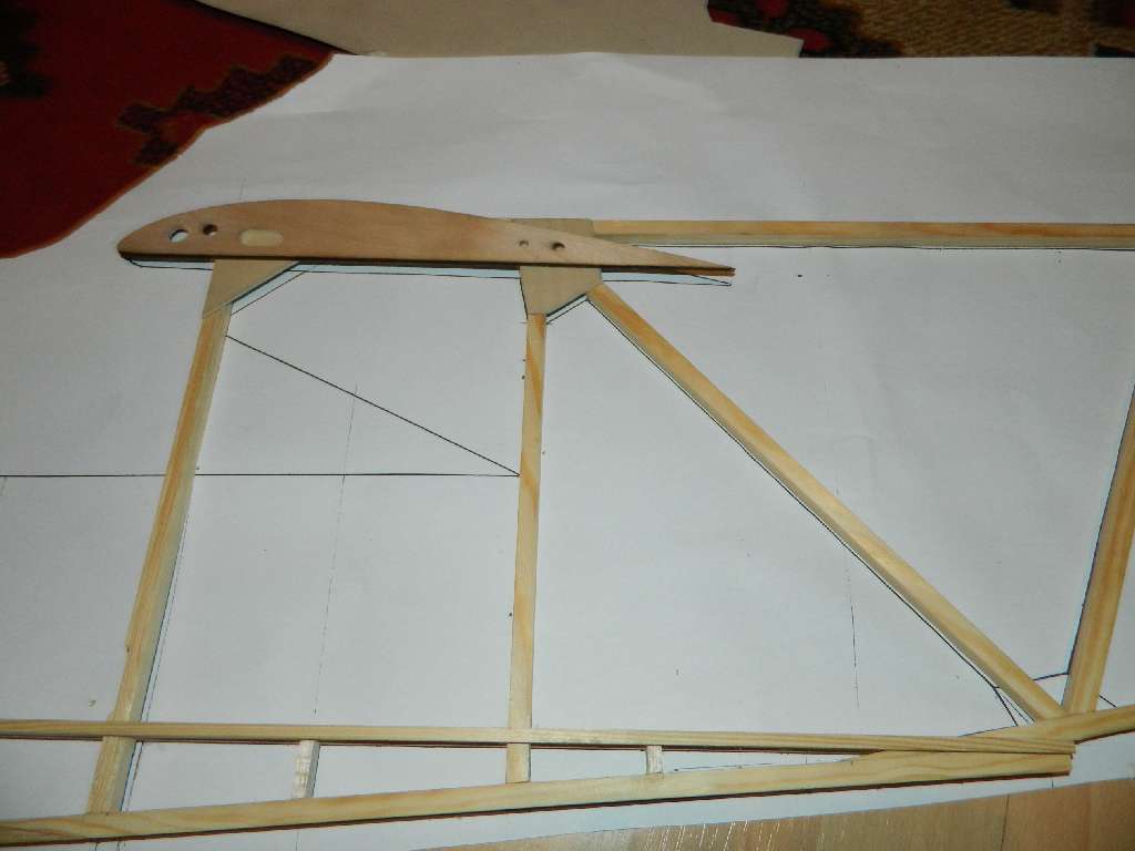

Zrobiłem "fundament" pod żeberka nasadowe w kadłubie, materiał sklejka 1 mm i widok już z żeberkiem.

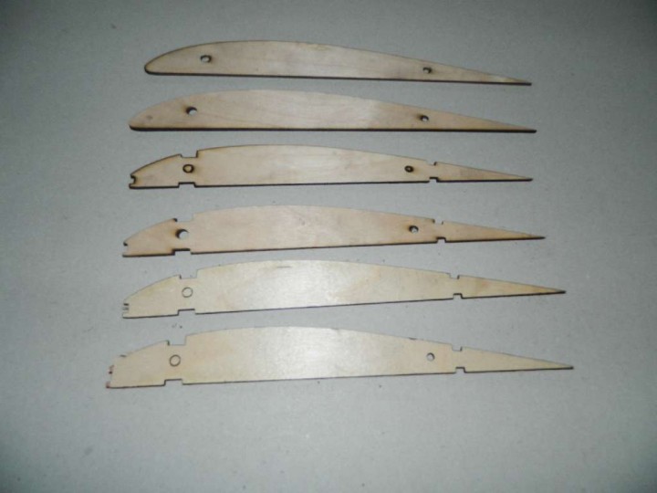

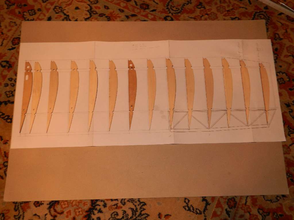

Aby obniżyć koszty cięcia żeberek, nie narysowałem otworów pod przedłużacze serw.....Zrobiłem to teraz kamieniem szlifierskim obsadzonym w wiertarce, wcześniej wytrasowałem miejsca w których te otwory mają się znajdować. Cała operacja trwała ok 20 min. Planuje przedłużacze przeciągnąć w kesonie płata, ale zachowawczo zrobiłem otwory za dźwigarem ;) . Oczywiscie wcześniej przymiarka do planów płata.

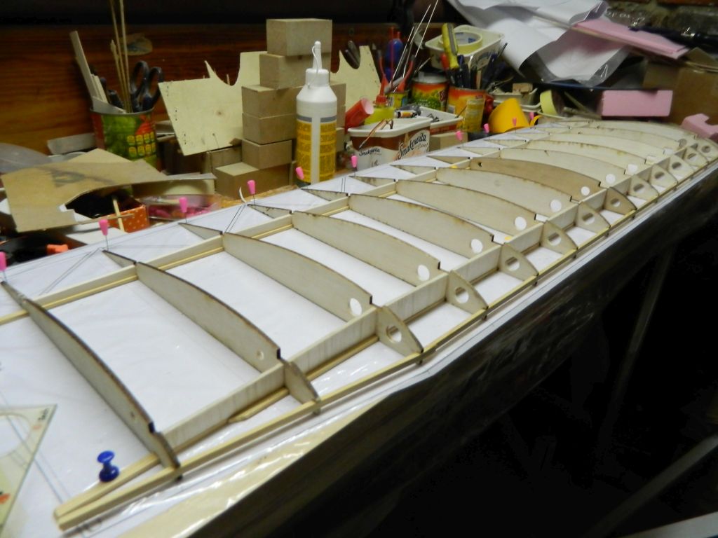

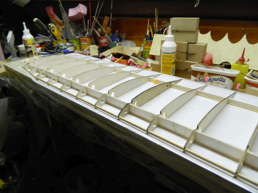

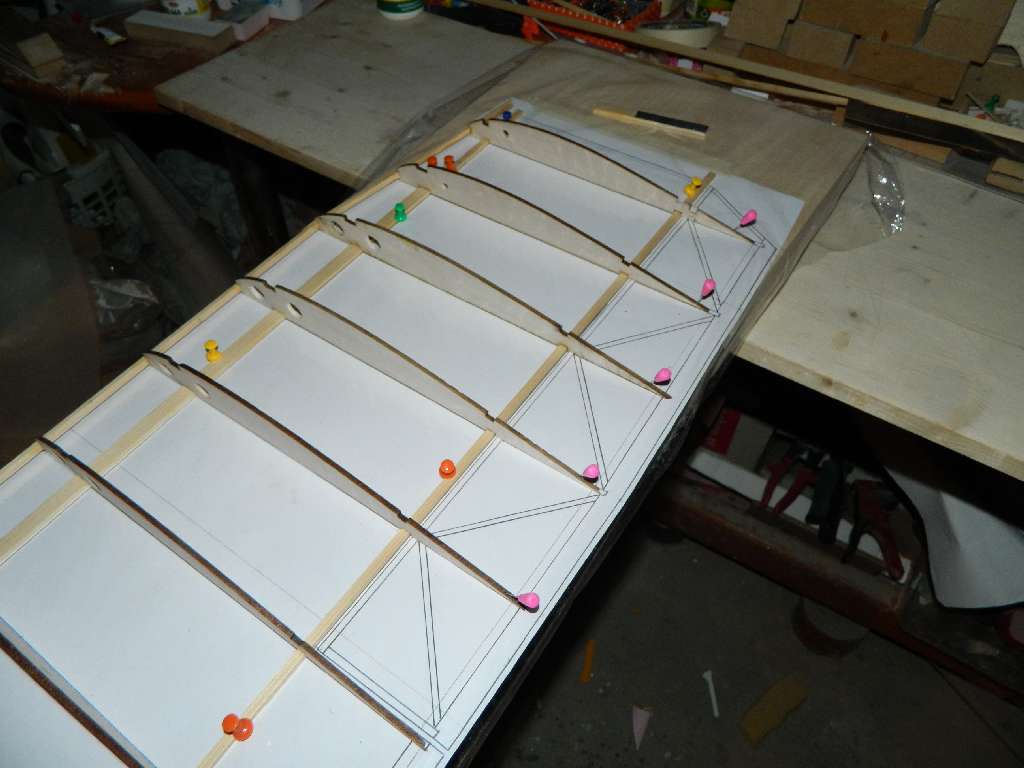

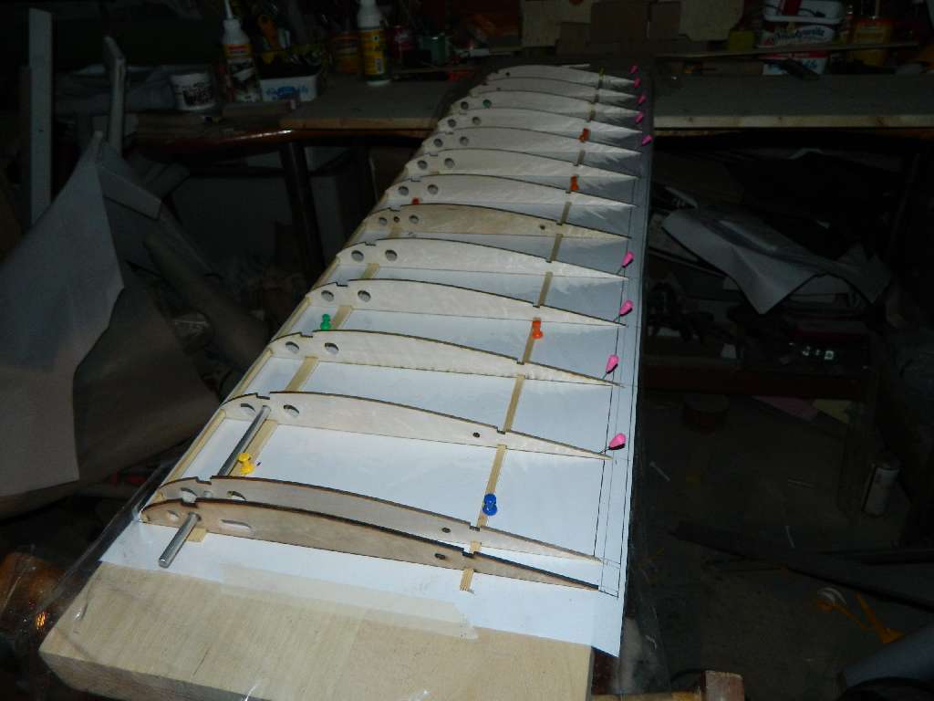

Nadeszla zakupiona deska montażowa i zrazu zabralem sie za składanie płata. Efekt mojej dziesiejszej pracy na zdjęciach. Dałem wióra w ostatnim żeberku, źle narysowałem wycięcia na dźwigarek pomocniczy, ale było to łatwe do naprawy.
DSCN1925.jpg [ 109.95 KiB | Przeglądany 21162 razy ]
DSCN1926.jpg [ 118.55 KiB | Przeglądany 21162 razy ]

Mozolne wklejanie przekładek między dźwigarowych.....zakończone :) W pasie dźwigara głównego , balsa 3 mm słojami prostopadle do listew, w pasie dźwigarka pomocniczego ta sama balsa, równolegle.
DSCN1928.jpg [ 156.19 KiB | Przeglądany 21121 razy ]
DSCN1929.jpg [ 156.11 KiB | Przeglądany 21121 razy ]

No to się nalepiłeś.
Pracochłonna i precyzyjna robota z tymi przekładkami.
Jakim klejem je wklejałeś?
Post: 7 mar 2014, o 11:57
Posty: 1199
...w pasie dźwigarka pomocniczego ta sama balsa, równolegle.
Dlaczego równolegle? Z racji "czasowych" czy może coś innego?
Post: 7 mar 2014, o 12:02
Posty: 3876
Klej to oczywiście Soudal 64A i 66A.
Dlaczego równolegle? Wszystkiego po trochu ..... czas, materiał, myślę, że ze względów wytrzymałościowych nie będzie to miało istotnego znaczenia - toż to tylko dźwigarek pomocniczy ;) - a kapitalnie upraszcza budowę.
