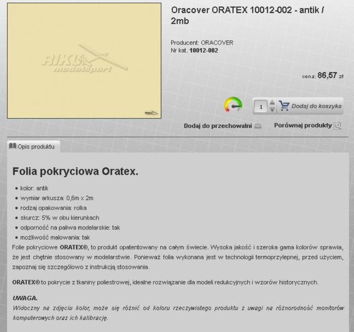

Proszę - podsuń jakąś nazwę tkaniny którą można by okleić takie skrzydełka. Najlepiej aby:
Nie wymagała użycia nitrocelonu ani innego smroda
W miarę łatwa w użyciu :)

Od razu pomyślałem o tkaninie Kovellar - no ale ją niestety nakłada się nitrocellonem.
Ciekawie wygląda Airspan (viewtopic.php?f=57&t=538#p5547)
Osobiście jeszcze nic z w/w nie stosowałem, może wypowie się jeszcze ktoś z większym doświadczeniem ;)
Post: 27 lut 2016, o 22:02
Oratex.JPG [ 65.41 KiB | Przeglądany 7546 razy ]

Kowerall to jest to Ci trzeba, ale rozumiem....smród itd. Widziałem PWS-101 z Oldgliders, oni pokrywają modele Solartexem i później malują lakierami, tam gdzie ma być prześwitujący, rozcieńczonymi, a np. na kesonach już mniej rozcieńczają, efekt nawet spoko ;) . Tak czy inaczej nie unikniesz smrodu, no chyba, że Solar/Ora - tex na wszystko, w odpowiednim kolorze. Jak byś nie patrzył to koszty spore, ale myślę, że efekt to usprawiedliwia :) .

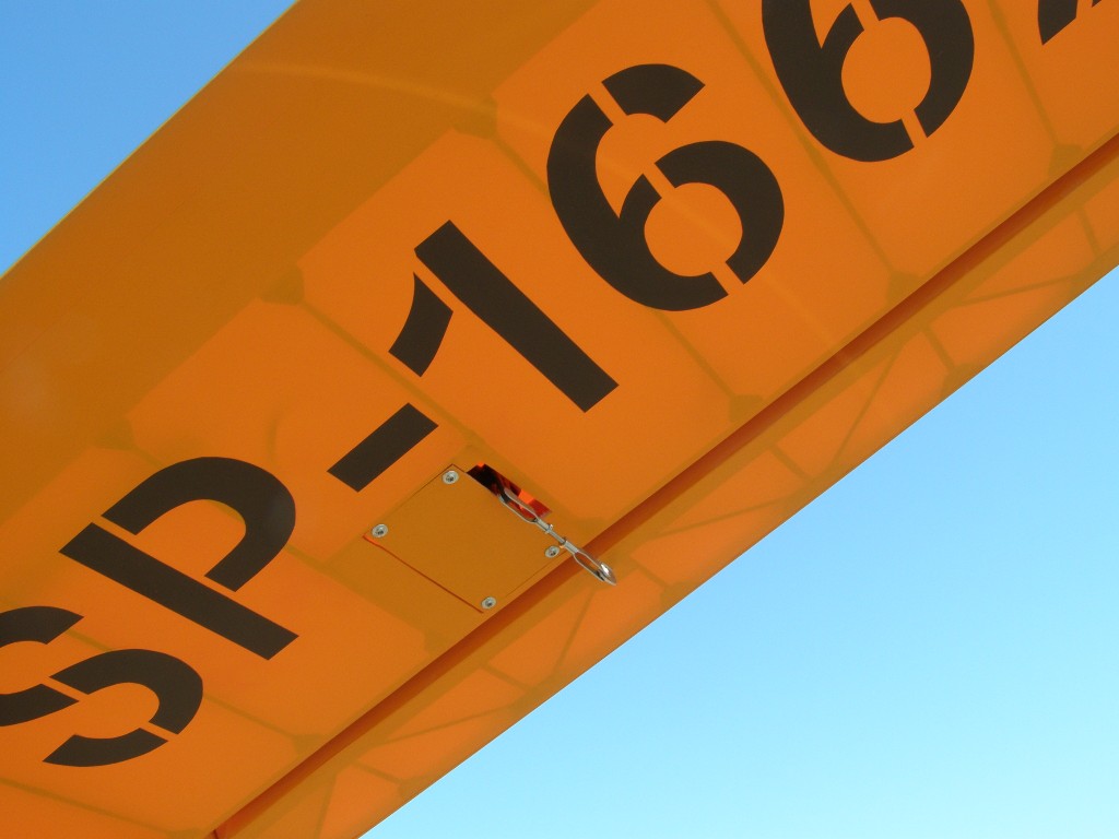

Jak nie chcesz smrodu to zainwestuj w SOLARTEX lub ORATEX. Drogi, ale warto. Ma on strukturę płótna i wygląda rewelacyjnie. :) Poza tym dużo lepiej się kładzie jak chińskie folie.Pokryłem nim ABC-aka. Na pół makietę błyszczące to nie bardzo. :lol:
P4253173.JPG [ 108.34 KiB | Przeglądany 7510 razy ]
