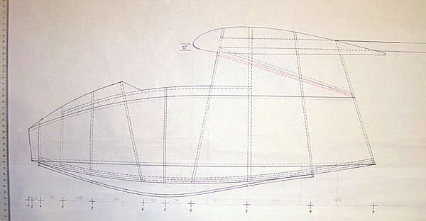

I Salcia dostała profil :D - MS3-14Retro. Kąt natarcia będzie 1.5 st. Miałem na początku podmienić poprzednie zdjęcie, ale okazało się konieczne wprowadzenie poprawki położenia listwy pomocniczej, dlatego wstawiam jeszcze raz.
gond.rpof.JPG [ 209.32 KiB | Przeglądany 10972 razy ]
A rysunki robię m.in. w taki sposób:
rys..JPG [ 318.4 KiB | Przeglądany 10972 razy ]
Tu akurat pierwsza próba narysowania widoku z góry, nieudana. Tak samo zresztą jak następna :lol:

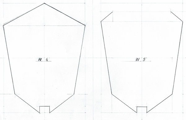

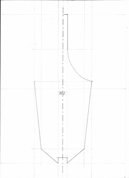

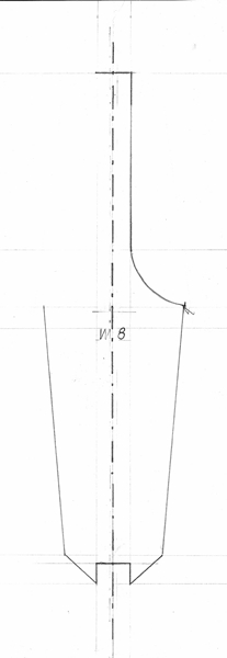

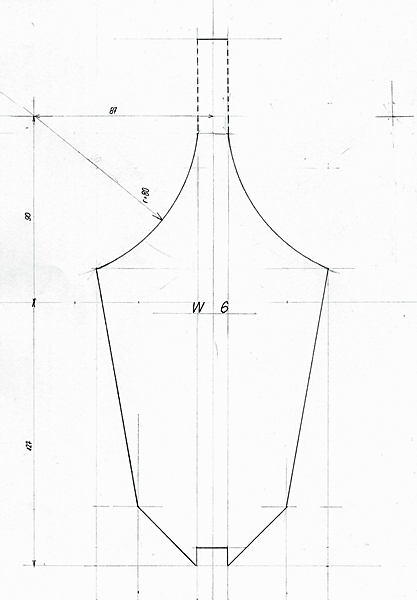

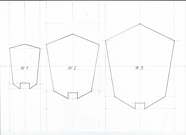

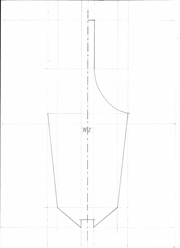

Dzisiaj, z jednodniowym opóźnieniem, zająłem się wręgami:
W1-3.jpg [ 111.39 KiB | Przeglądany 10810 razy ]
4-5.jpg [ 99.06 KiB | Przeglądany 10813 razy ]

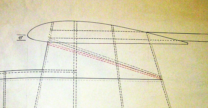

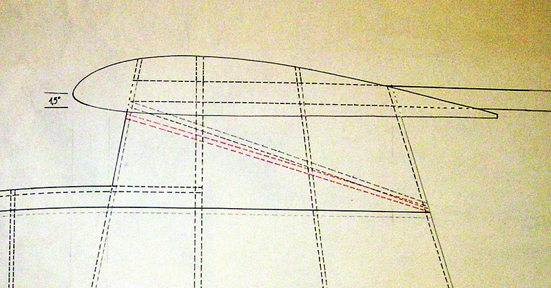

... I właśnie... Do tej piątej szło wszystko błyskawicznie. Jednak z szóstą... No było trochę problemów i przede wszystkim upłynęło sporo czasu. Mimo, że na planach, z których staram się to wszystko rozrysować, są podane wymiary itp., to jednak tak fajnie nie wychodzi. Po paru godzinach pracy zrozumiałem i doszedłem do wniosku, że pewne niezgodności są spowodowane przede wszystkim tym, że nie będzie profilu oryginalnego. To niby pierdoła, ale naprawdę dużo. Przeliczając rysunki p. Luranca wychodzi tak: wymiar zmierzony na rysunku pomnożyć prze 38 albo przez 58,3 i podzielić przez 5 (skala modelu...)... no nie ma takiej opcji, żeby nie było błędu! Na pewien trop postępowania naprowadziła mnie ta listwa pomocnicza, zaznaczona tu na czerwono:
Doszedłem do wniosku (po przeanalizowaniu zdjęć Salamandry), że to właśnie ta listwa określa kierunek i "oparcie" łuków na wsporniku płata "wychodzącym" z gondoli. Jednak zmiana grubości belek powodowana m.in. pewną troską o ich wytrzymałość w modelu (wg. przeliczeń powinny mieć ok. 10mm, ja chcę zrobić 15, jako klejone z czterech listewek 12x3mm) wprowadziła pewne zmiany. Dlatego, mimo pierwotnego planu oparcia tych "łuków" o kształt stożka (co wg. mnie dość jasno wynika z rysunków) postanowiłem metodą prób i błędów ;) zrobić to tak, jak na tym rysunku:
czyli metodą "muszę trafić.... To miłe złego początki... Jeszce zostały dwie takie wręgi. Już teraz przewiduje, że ich dopracowanie odbędzie się dopiero po próbnym złożeniu gondoli :lol:
7.jpg [ 75.88 KiB | Przeglądany 10813 razy ]
8.jpg [ 26.03 KiB | Przeglądany 10813 razy ]
W6.jpg [ 102.49 KiB | Przeglądany 10810 razy ]

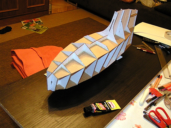

Post: 18 wrz 2013, o 21:29

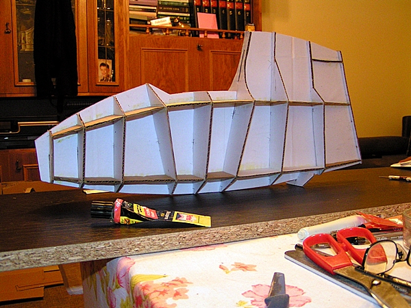

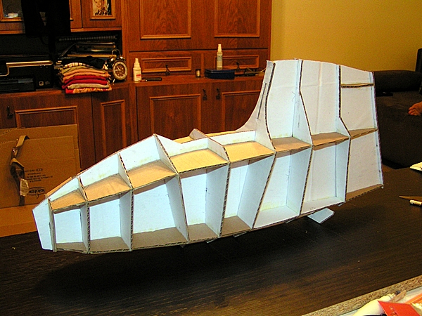

Przez ostatnie dwa dni robiłem szkielet Salci z tektury. Na początku miał powstać tylko tył, bo zamiarem moim było wyrysowanie łuków trzech tylnych wręg. Ale pomyślałem sobie, że skoro już robię... :lol: W ten sposób powstał model 3D :D Przy okazji sprawdziłem jakość swoich rysunków, która okazała się całkiem niezła. Przyznam się, że były błędy, ale to z mojej winy. Do poprawki były trzy wręgi, które po prostu źle zmierzyłem w czasie rysowania. Ponadto mam teraz możliwość dokładnego narysowania piątej wręgi w części, w której będzie kabina - chodzi o pochylenie do środka górnej jej krawędzi. Coraz wyraźniej w mojej wyobraźni widzę cały model... :D
1.JPG [ 328.12 KiB | Przeglądany 10853 razy ]
2.JPG [ 302.48 KiB | Przeglądany 10853 razy ]
3.JPG [ 321.82 KiB | Przeglądany 10853 razy ]
Post: 18 wrz 2013, o 21:40
Posty: 106
Lokalizacja: Dölitz
takie zboczenie zawodowe - ale w niewłaściwym kierunku jest fala na poziomych przekrojach :).
A tak w ogóle - to podziwiam.... ja bym nigdy nie poczynił wzoru z tektury falistej :) - lenistwo...

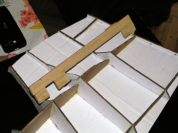

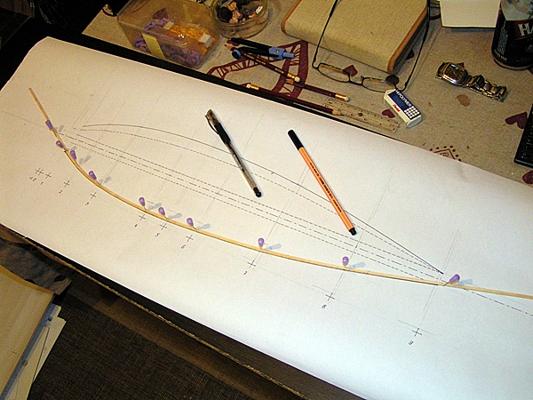

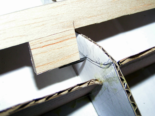

Dzisiaj zająłem się wykreśleniem krzywych we wręgach gondoli. Wykonałem prosty przyrządzik z odpadków balsy i zeszlifowanego wkładu ołówka. Może nie wygląda to zbyt pięknie, ale najważniejsze, że okazało się skuteczne ;)
1.JPG [ 299.17 KiB | Przeglądany 10830 razy ]
2.JPG [ 242 KiB | Przeglądany 10830 razy ]
Teraz tylko trzeba "rozkleić" makietkę, dokładnie wyciąć zaokrąglenia i przenieść wszystko na papier :D Pewnie okaże się, że przy składaniu już modelu trzeba będzie jeszcze tu i tam podpiłować małe "co nieco", ale lepiej piłować mniej niż więcej :lol:

Wymieniłem rysunki wręg 4-5 oraz 6 i uzupełniłem poprzednie posty o już poprawione wręgi 7 i 8. Wszystko jest efektem prób na "tekturowym" modelu. Wręgi 7 i 8 są przedstawione "połówkowo". Tak jak już wcześniej sygnalizowałem, cała dokumentacja będzie dostępna po zakończeniu budowy modelu. Jeszcze troszkę brakuje - m.in. rozwiązań w kwestii mocowania skrzydeł, czyli górnej części gondoli. Ale wszystko z czasem, systematycznie ;) .
Post: 19 wrz 2013, o 21:27
Paweł pisze:
Paweł.
Nie rozklejaj tego. Wypełnij styrodurem, wyszlifuj, zabezpiecz, odlej formę i zrób laminat.
Post: 19 wrz 2013, o 21:51
Nigdy w życiu Stefan! To nie to, co chcę osiągnąć ;)

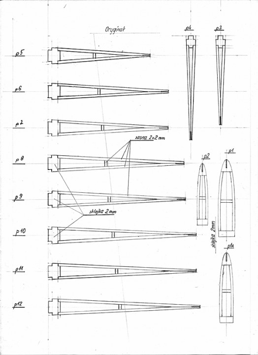

Post: 29 wrz 2013, o 18:06

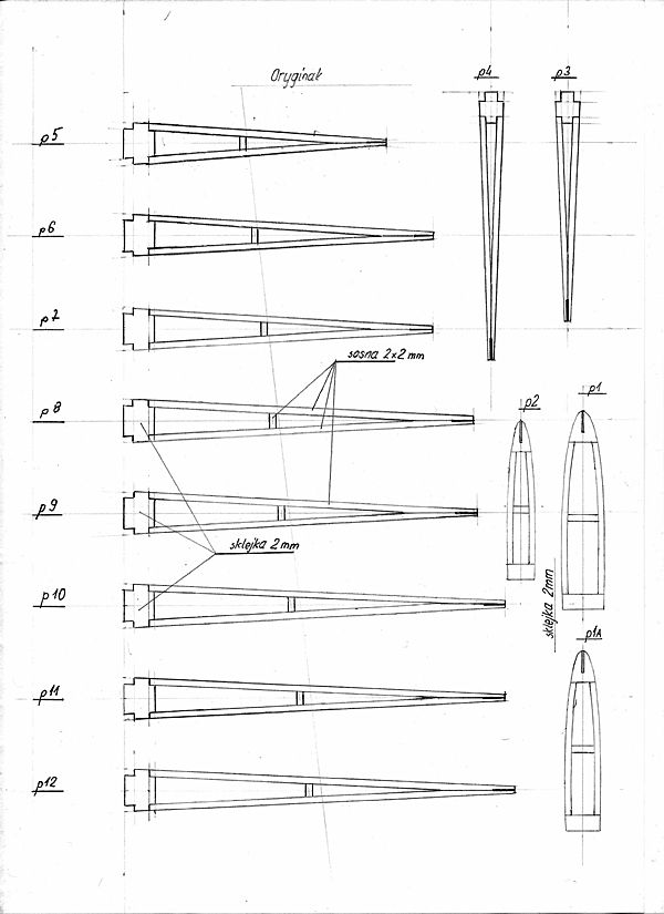

Małe uzupełnienie rysunków statecznika pionowego - żeberka. Poza tym rysunkiem zrobiony jest jeszcze - jako uzupełnienie - rysunek elementów krawędzi spływu. Robiąc fotografię prawie nic nie widać, natomiast skaner mam tylko A4, tak więc teraz go nie umieszczę. Ale w trakcie budowania będzie wszystko widać co i jak. No i oczywiście będzie później w dokumentacji. Najważniejsze, że od jutra będzie już można bawić się klejem, pilniczkami, papierkiem ściernym... :D
