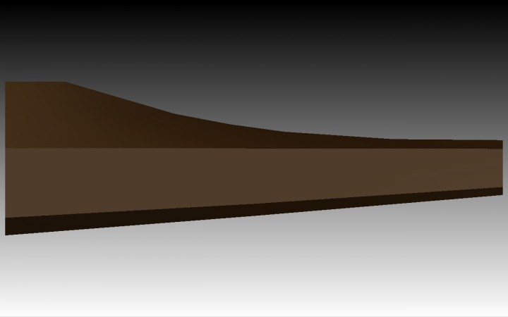

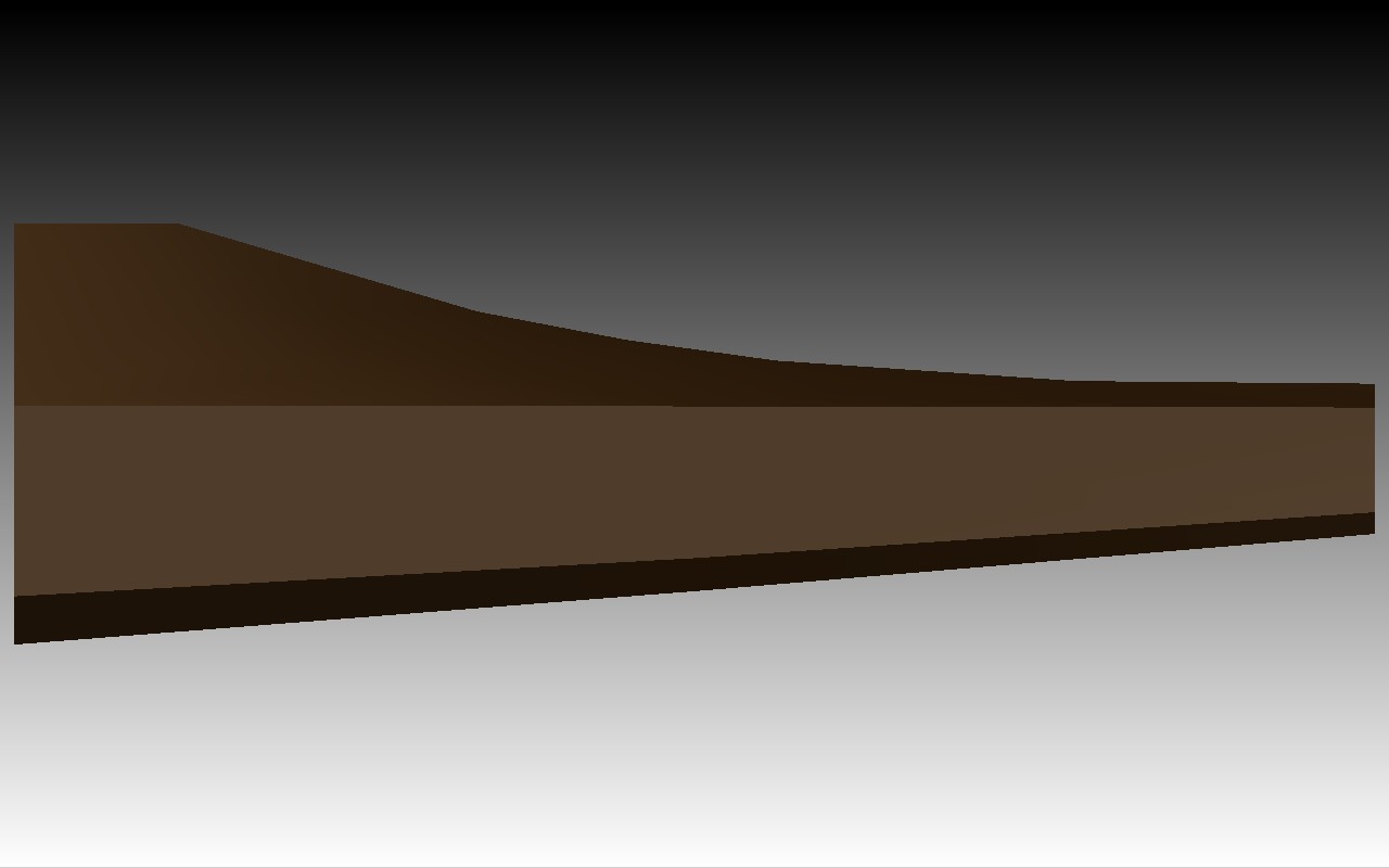

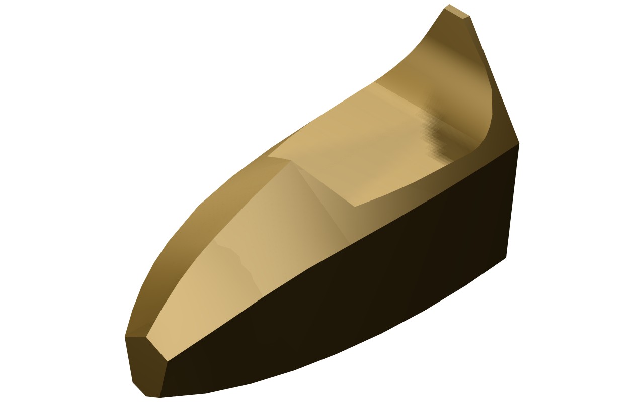

Plany z modelarza okazały się niedokładne, wyrysowałem wręgi wg wymiarów z tej dokumentacji i podłużnice rozciagnięte pomiędzy wierzchołkami wręg były powyginane w S. Poprawiłem to i owo, jest lepiej.
PS: w Modelarzu są błędy nawet w obliczeniach. Kilka wręg ma inną wysokość niż to wynika z sumy ich wewnętrznych wymiarów.
bryła kadłuba komar2.JPG [ 46.6 KiB | Przeglądany 14666 razy ]
bryła kadłuba komar1.JPG [ 46.58 KiB | Przeglądany 14666 razy ]
bryła kadłuba komar.JPG [ 75.54 KiB | Przeglądany 14666 razy ]

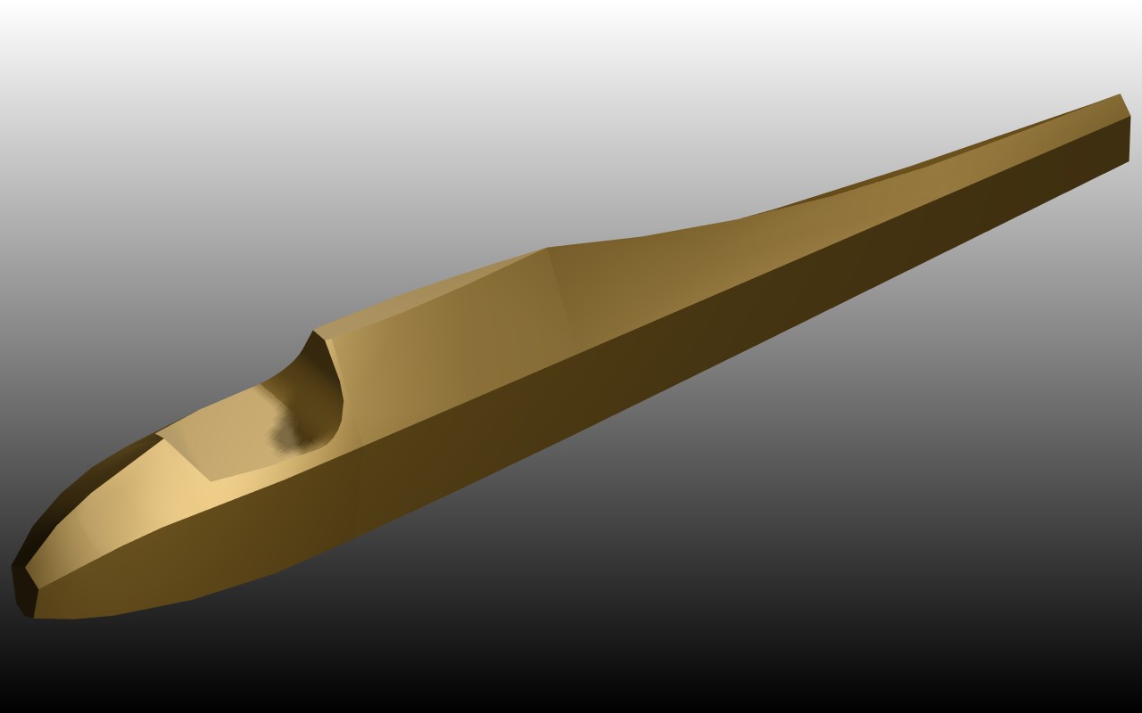

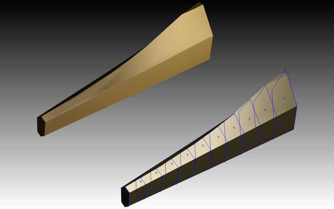

Obrysowałem od nowa cały kadłub odpuszczając wymiary wręg z planów. Wykreśliłem je z linii teoretycznych kadłuba.
k3d.JPG [ 43.45 KiB | Przeglądany 14646 razy ]
2xc.JPG [ 53.29 KiB | Przeglądany 14646 razy ]
