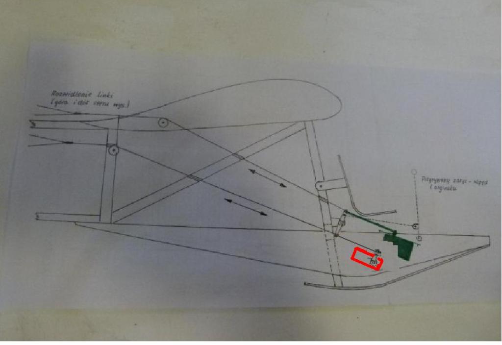

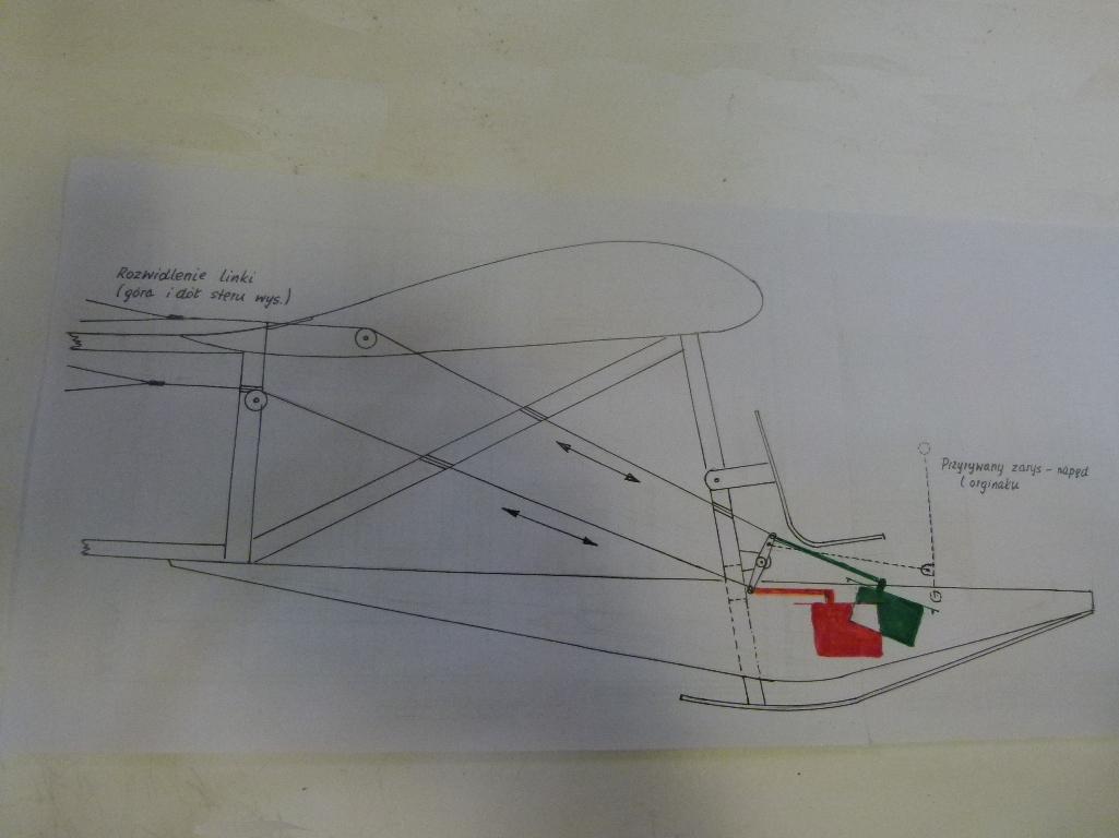

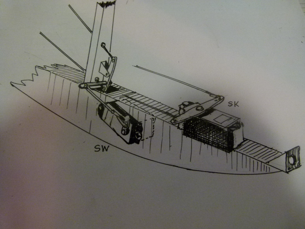

Chcę się poradzić w sprawie umieszczenia serwa steru wysokości oraz popychacza . Chodzi mi głównie o zmniejszenie siły na dźwigni a zarazem dobrego dojścia do serwa.Wersja zielona na schemacie jest bliska oryginałowi ale czerwona łatwiejsza do zainstalowania. Tylko czy przy tej opcji da radę?
Zasilanie chcę dać maksymalnie w nosie , serwo steru kierunku zaraz za pedałami .A odbiornik? - chyba miedzy nogami pilota.
Serwa lotek w skrzydle.

A nie zmieści się to serwo tak?

Dzięki Stefan za sugestię.To jest dobre rozwiazanie. Bedę miał dojście do serwa bez problemu. Zrobię tylko małe odsadzenie do orczyka.Kabinka po założeniu zatuszuje to.

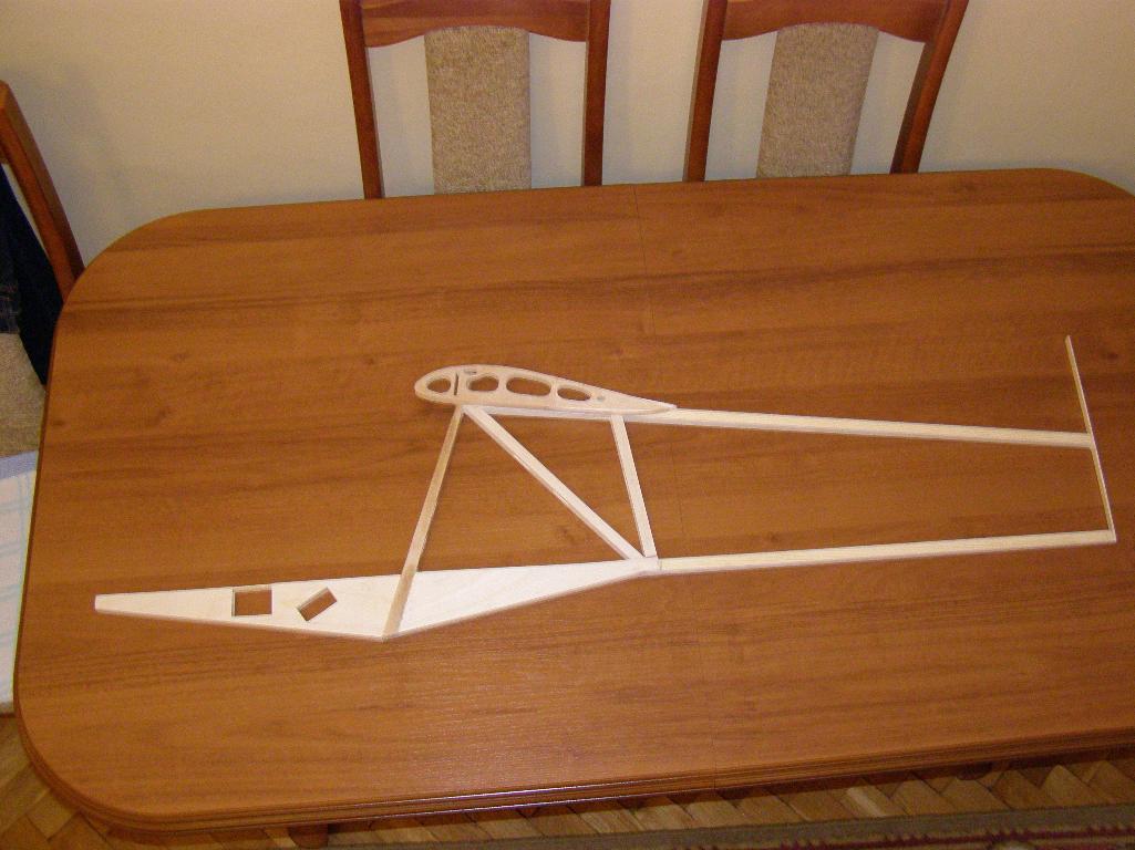

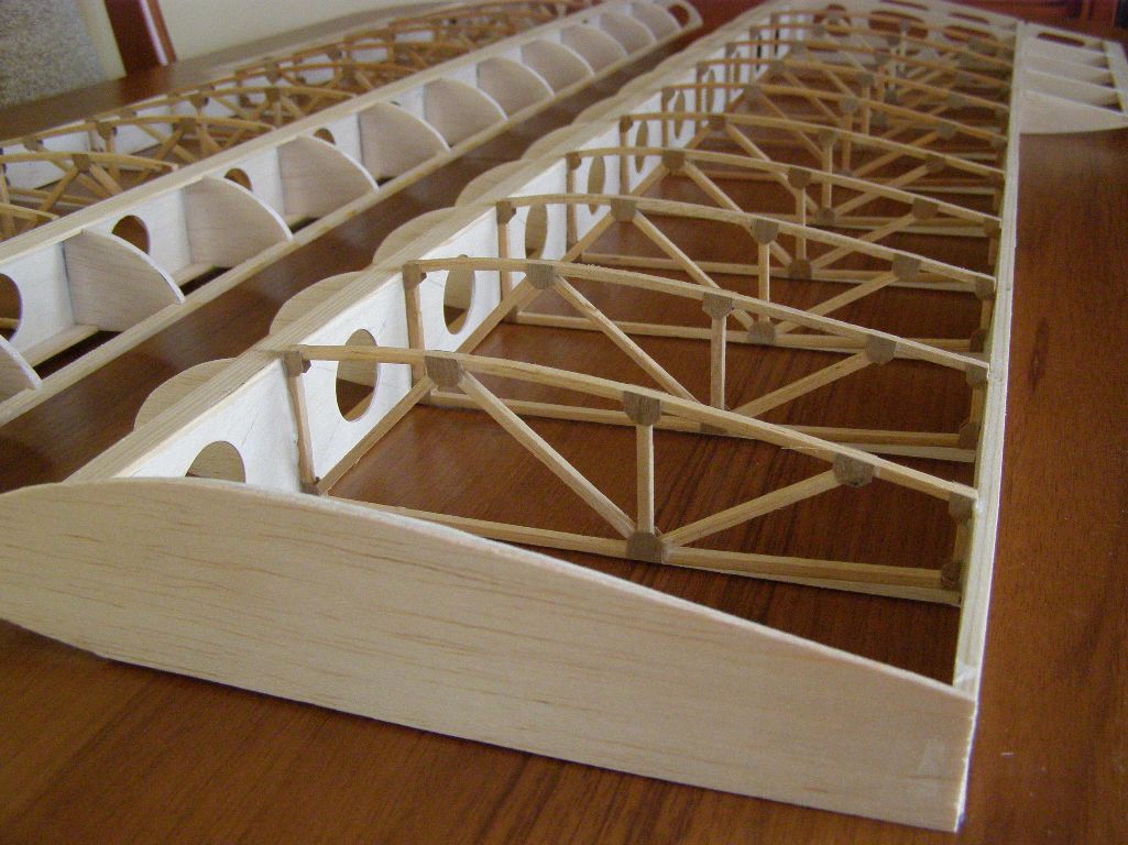

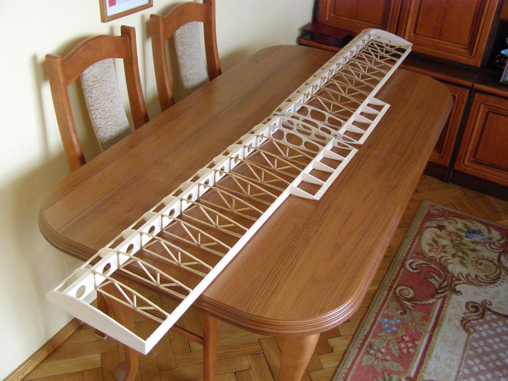

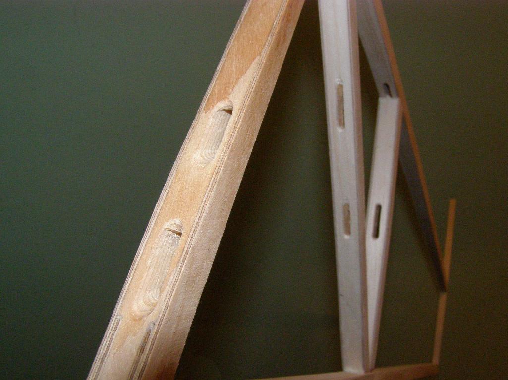

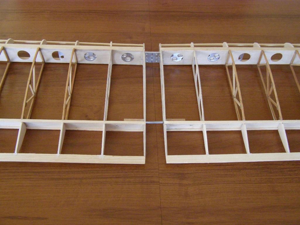

Pisałem wcześniej, że do ABC wrócę późną jesienią. Pogoda sprzyja akurat do majsterkowania. Na pierwszy ogień poszło skrzydło.Na razie to stan surowy. Dużo pracy jeszcze przy nim zostało.Do wykonania są jeszcze lotki. Na razie będzie ono wykańczane na boku w przerwach przy budowie kadłuba.

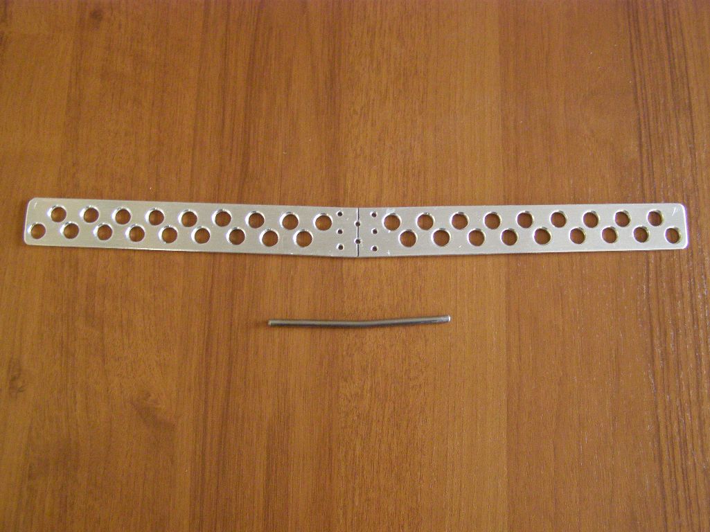

Wystartowałem z nim wcześniej gdyż musiałem spasować łącznik z szufladami skrzydła. Będzie on na stałe zamocowany do belki kadłuba.Wykonałem go z blachy alu 3,0 mm. Drugi to pręt fi 4 z tytanu.
Dźwigary to:sklejka 1,0 i listwy 12X2 - główny ,sklejka 1,0 plus listwy 5X2 pomocniczy. Już teraz konstrukcja mile mnie zaskoczyła pod względem sztywności. Po oklejeniu kesonu to zastrzały będą chyba w formie atrapy.
Cały czas podpatruję Pawła i belki kadłuba wykonam w podobny sposób.

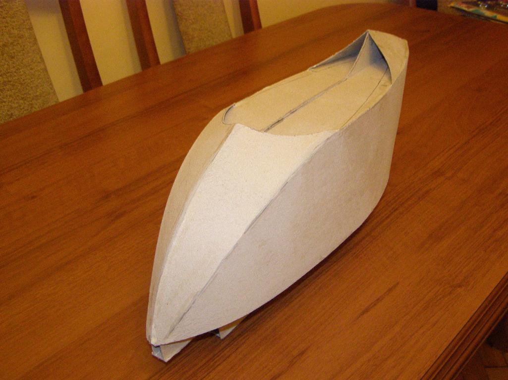

Belki kadłuba wykonałem podobnie jak Paweł w Salci. Kadłub w tym stanie jest jakby "półfabrykatem" do dalszych działań.Główne łoże to kratownica z listew 12X2 pokryte sklejką 1,0. W łożu będą dwa serwa. Najwięcej czasu zajęło mi wycięcie otworów pod napędy linkowe. Na razie są "rozchlastane" bo nie wiem jak to jeszcze wyjdzie z kątami prowadzenia.Potem je zmniejszę przelotkami.

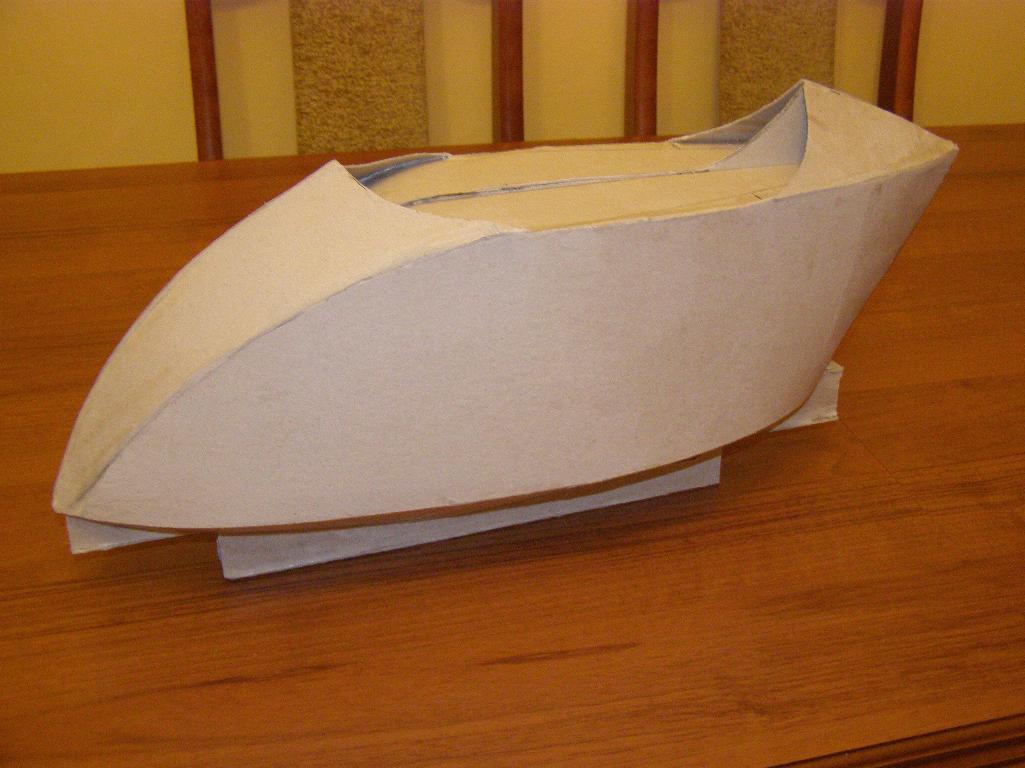

Cała elektronika schowana będzie pod kabinką. Dość specyficzny jej kształt zmusił mnie to wykonania kopyta z tektury.Posłuży mi jako wzornik do sklejenia jej z balsy 2,0 odpowiednio potem zeszlifowanej.Chciałem zrobić ją najpierw z cienkiej sklejki ale obniżyłem koszty. Cienka sklejka to rarytas.
