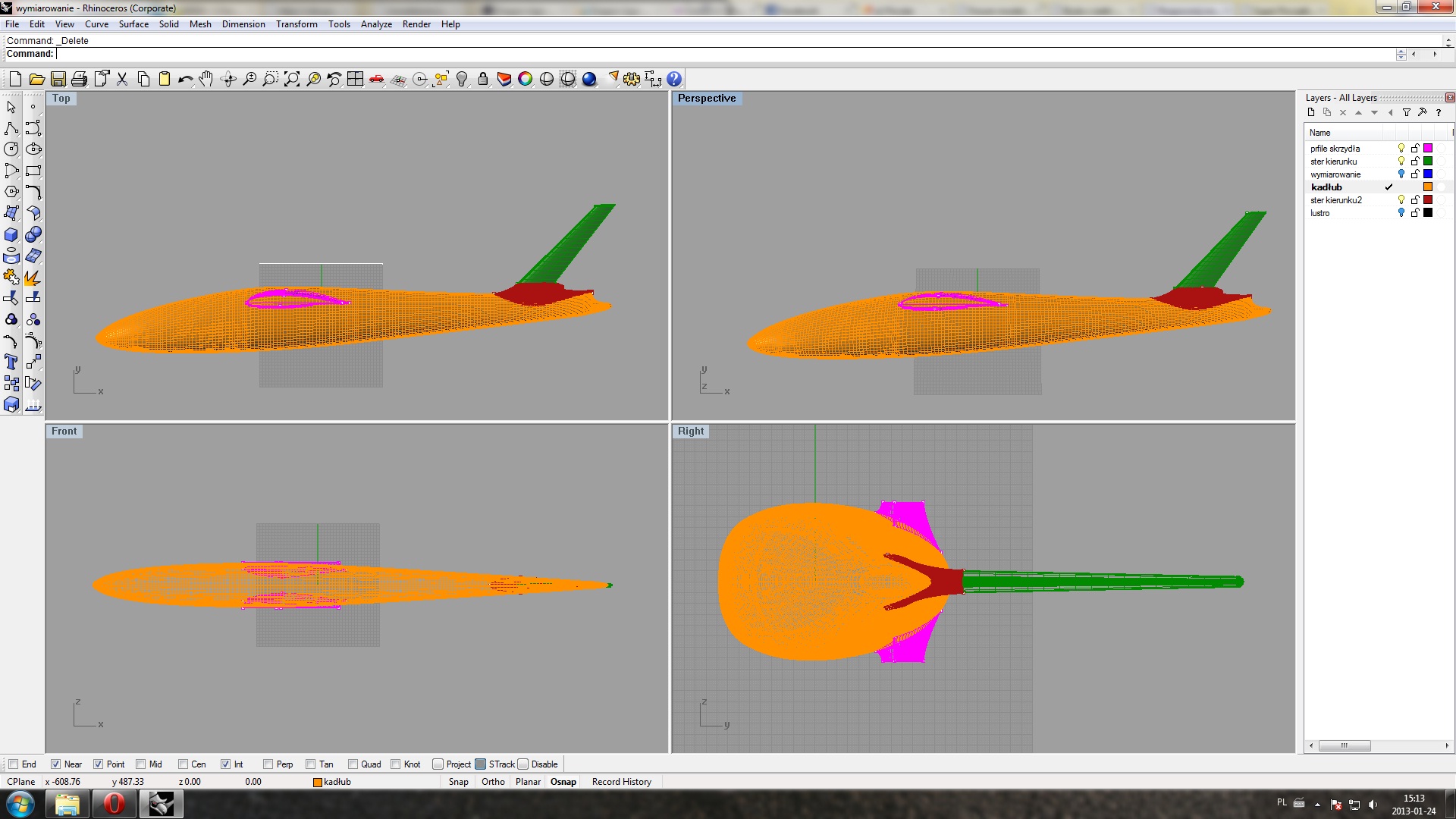

Odciąłem końcówkę steru kierunku. Teraz chciałbym wygładzić cały model ponieważ wygląda jak kartonowy model( powierzchnie nie są takie jak bym chciał.) Kolejną rzeczą jest powiększenie go do właściwych rozmiarów i odcięcie kabiny. I na tym się kończą moje pomysły co należy jeszcze zrobić.

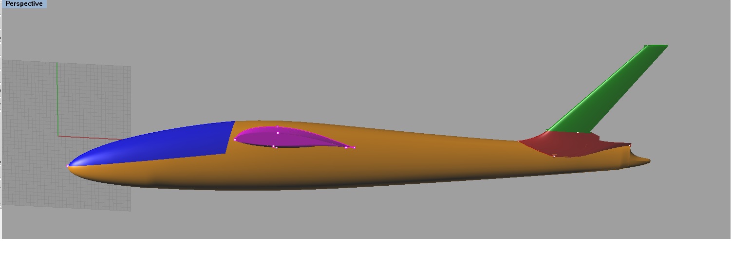

Oto kolejna porcja rysowania, dokonałem poprawek które zasugerował mi Piotrek. Teraz to sie ma tak:
foka 9.jpg [ 356.08 KiB | Przeglądany 11258 razy ]
I tu mam pytanie jak z tego zrobić bryłe 3D gotową do frezowania?

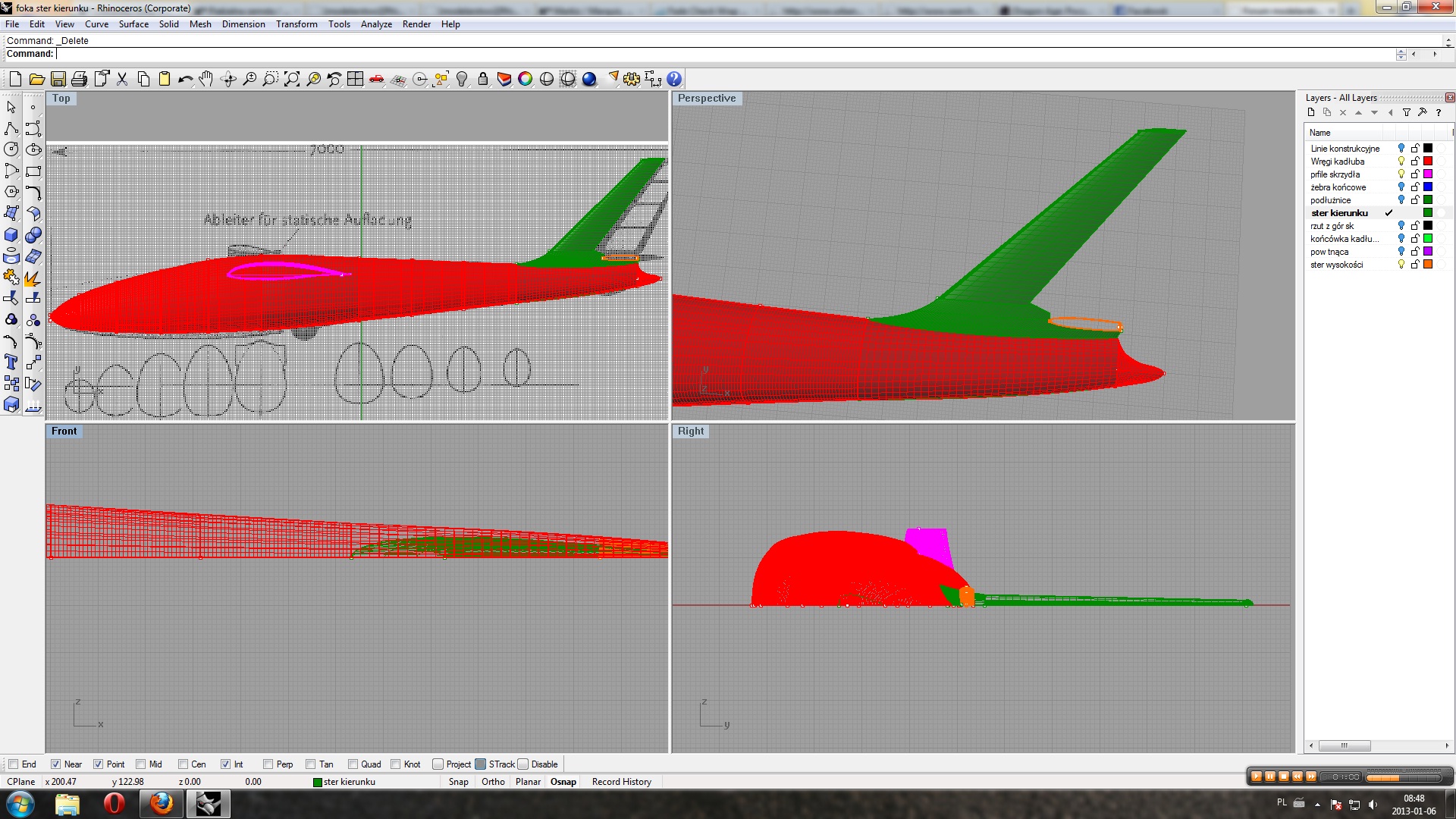

Nastąpił postęp w projekcie foki. Wysłałem koledze pliki do wyceny. Kopyta pewnie będę miał w połowie miesiąca i wtedy zabiorę się za przygotowanie powierzchni.
Tak wygląda ostatecznie model w rhino.
