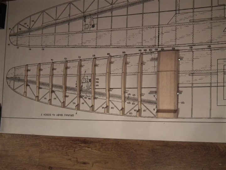

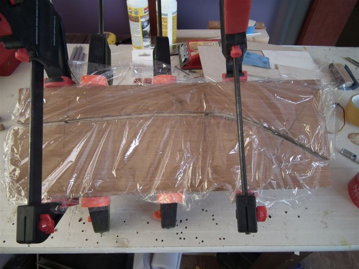

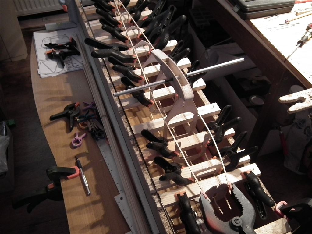

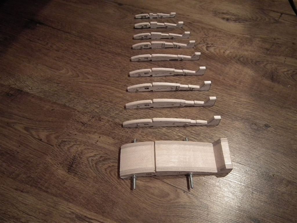

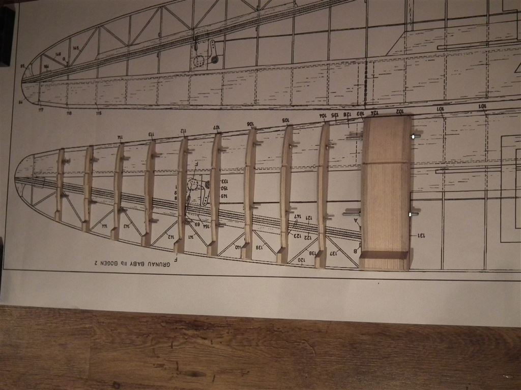

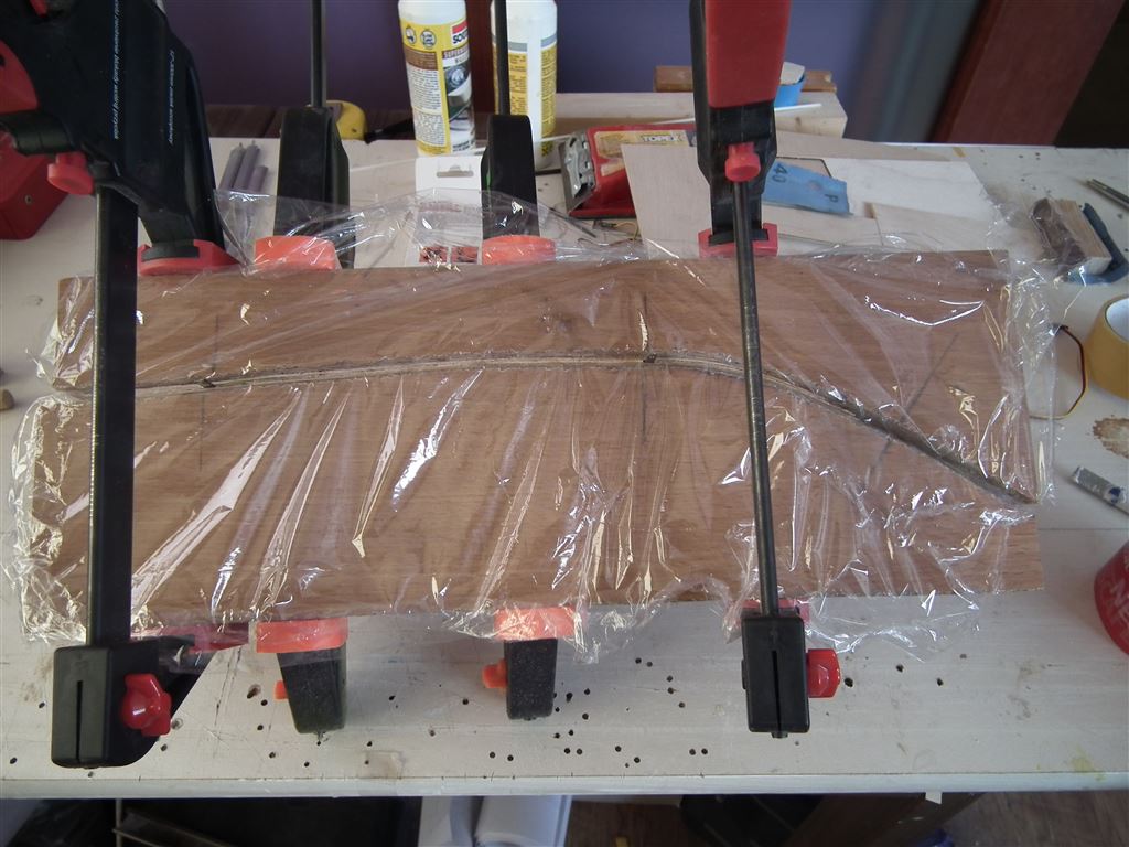

Marku masz racje na pewno nie jest to Clark Y , próbowaliśmy z Milo ustalić jaki to profil ale za dużo ich do niego jest podobnych . Profil skrzydła robię z planu i o ile żeberka części prostej skrzydła zrobiłem w jednym bloku , to żeberka części eliptycznej to prawdziwa masakra :lol: każde trzeba robić osobno . A oto efekt dzisiejszego dnia
DSCF3059_resized.JPG [ 128.77 KiB | Przeglądany 11269 razy ]
Było by pięknie , gdy bym jednego nie przeoczył :oops: jutro go dorobię bo dziś to już ręce mnie bolą :lol:
DSCF3064_resized.JPG [ 117.07 KiB | Przeglądany 11269 razy ]

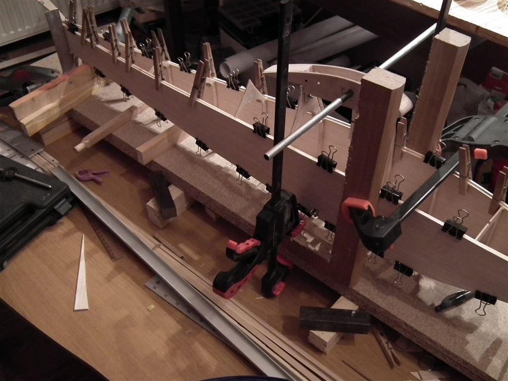

W końcu znalazłem trochę wolnego czasu aby porobić troszkę przy modelu :)
Wklejone podłużnice 3x3 ( to taka moja modyfikacja na planie ich nie ma )
DSCF3117_resized.JPG [ 124.16 KiB | Przeglądany 11206 razy ]
Doklejone boki kadłuba z balsy 3mm
DSCF3119_resized.JPG [ 118.4 KiB | Przeglądany 11206 razy ]

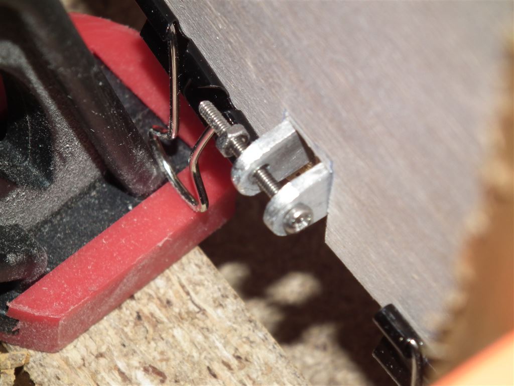

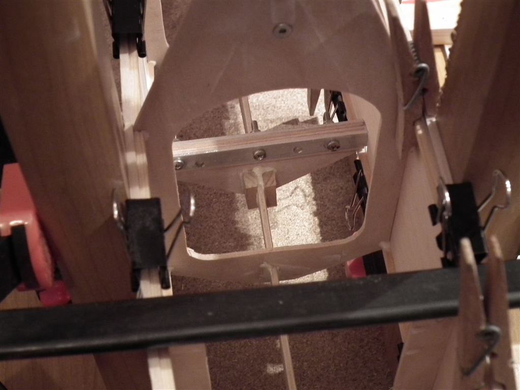

A tu moja metaloplastyka :lol: mocowanie zastrzałów
DSCF3120_resized.JPG [ 83.04 KiB | Przeglądany 11206 razy ]
DSCF3122_resized.JPG [ 98.07 KiB | Przeglądany 11206 razy ]

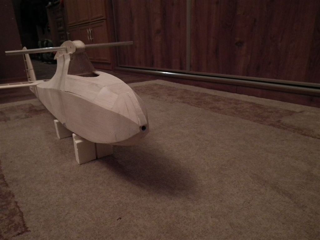

Kadłub zaczyna przypominać kadłub :lol: choć roboty przy nim jeszcze dużo ;)

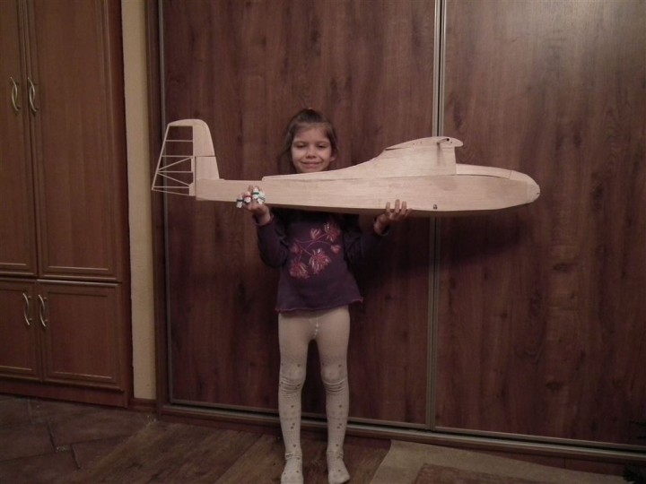

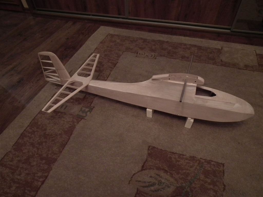

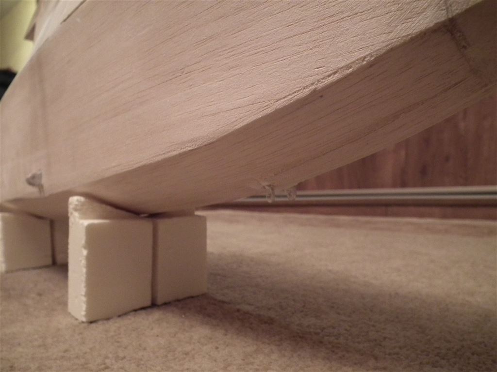

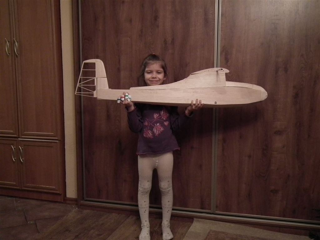

Kadłub przeszlifowany zaczyna jakoś wyglądać ;) całość chyba pociągnę caponem i na to pójdzie tkanina 25g z żywicą.
DSCF3130_resized.JPG [ 88.16 KiB | Przeglądany 11119 razy ]
DSCF3131_resized.JPG [ 80.48 KiB | Przeglądany 11119 razy ]
DSCF3132_resized.JPG [ 80.82 KiB | Przeglądany 11119 razy ]

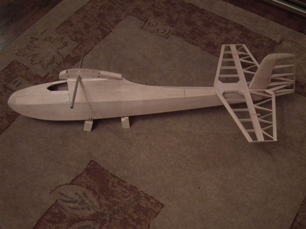

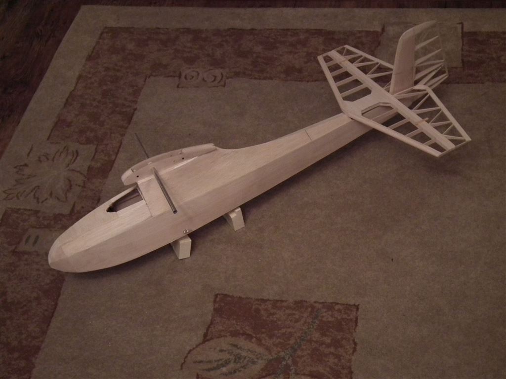

Bez steru wysokości to jakoś nie bardzo było ;) teraz to jest kompletna :)
DSCF3135_resized.JPG [ 89.09 KiB | Przeglądany 11111 razy ]
DSCF3136_resized.JPG [ 90.19 KiB | Przeglądany 11111 razy ]

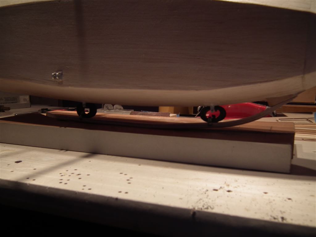

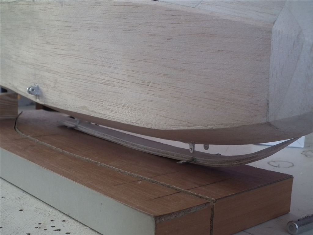

Powalczyłem trochę z płozą , zrobiłem ją z 5 warstw sklejki 1mm . Amortyzatory z węża gumowego , mogła by być ciut mniejsza średnica , ale nie znalazłem , przy okazji można to wymienić :)
