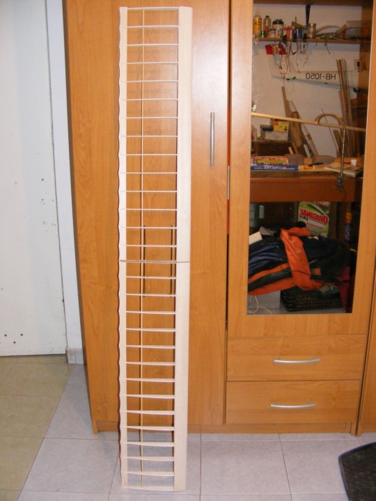

Tył kadłuba - będący właściwie statecznikiem pionowym - oklejony balsą 1mm, natarcie z lekkiej balsy 5 x 8 mm , wewnątrz opiera się na sosnowej kratownicy kadłuba i dodatkowo ukośnej listewce balsowej 5 x 8 mm

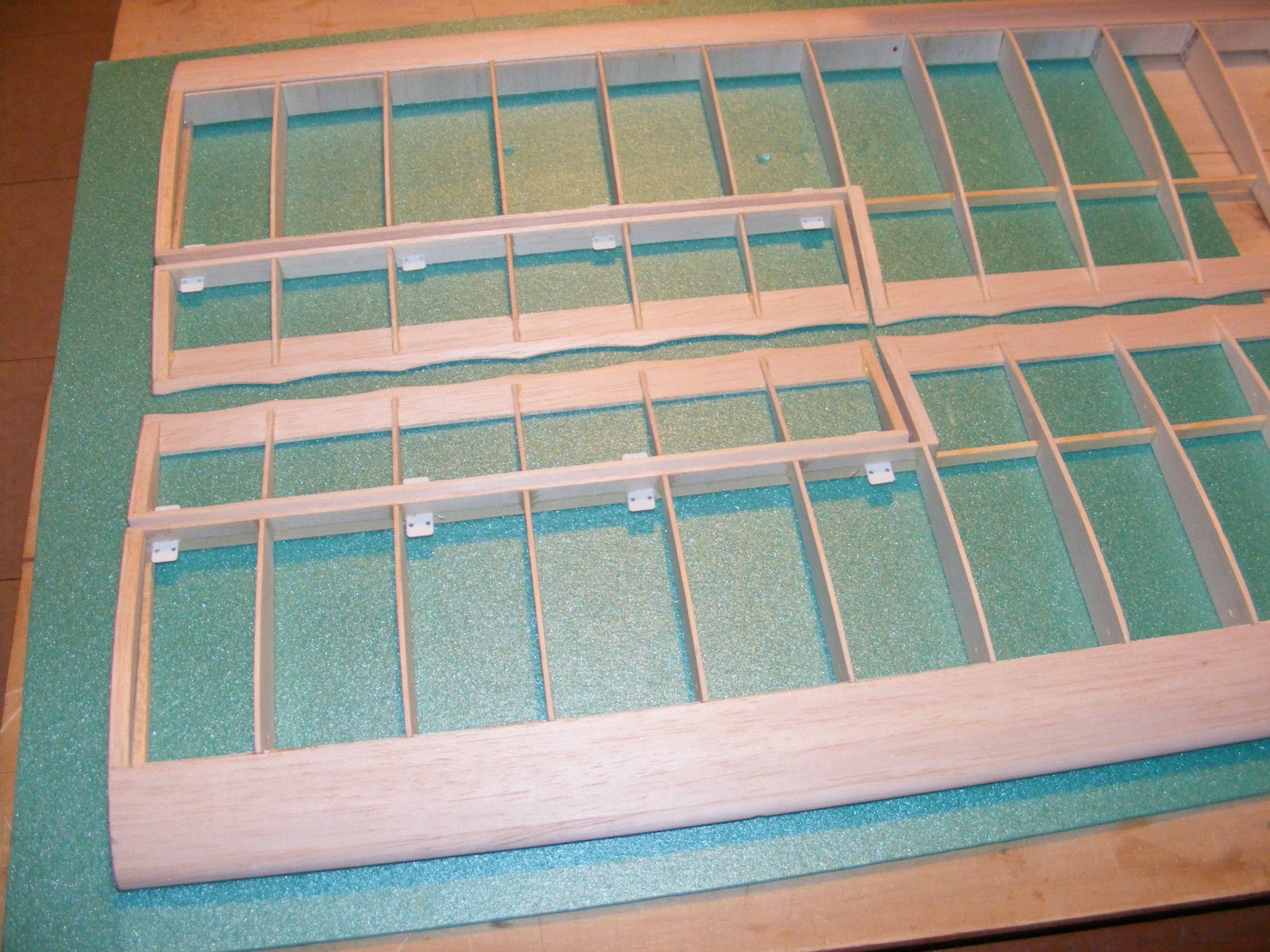

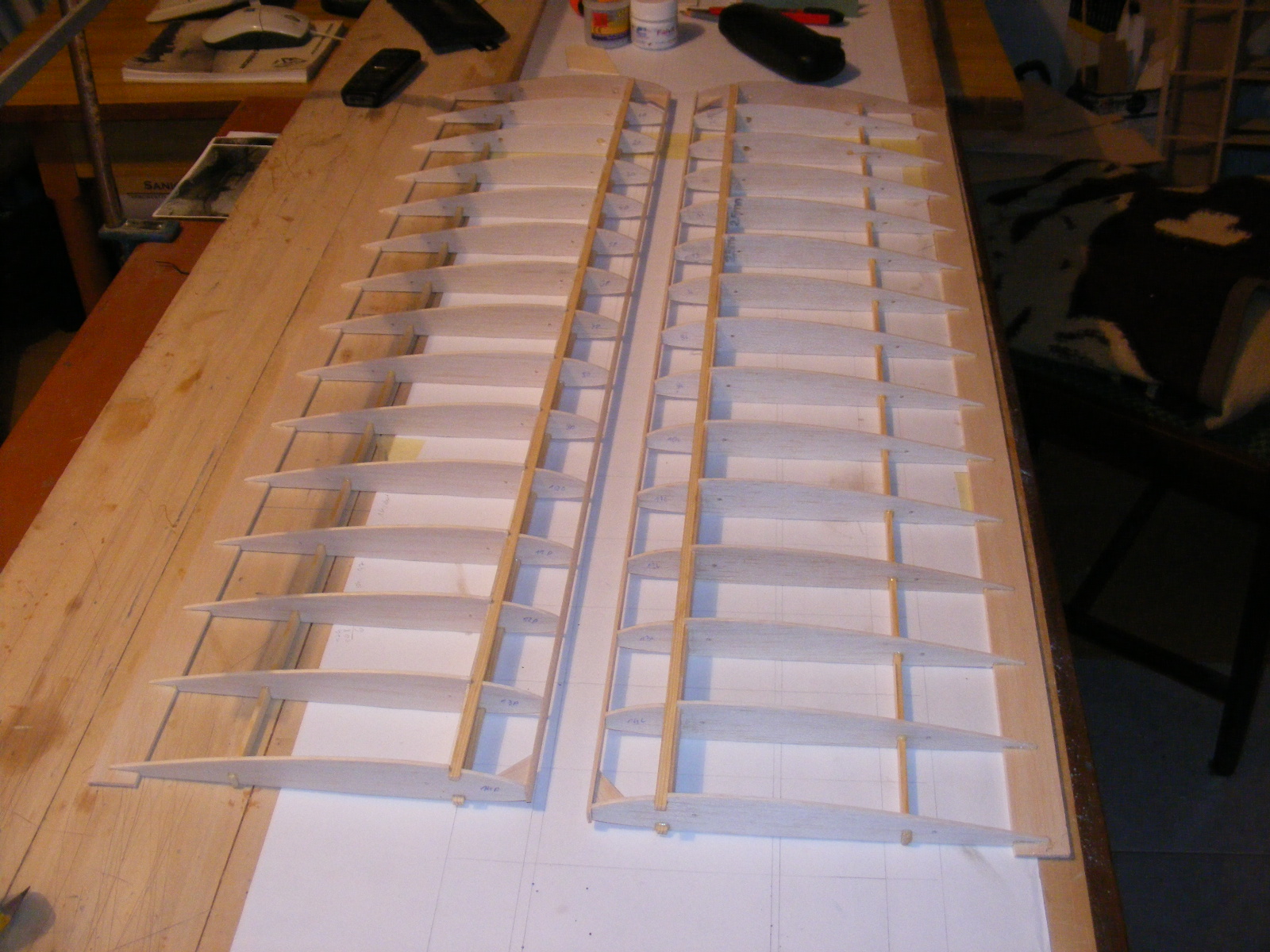

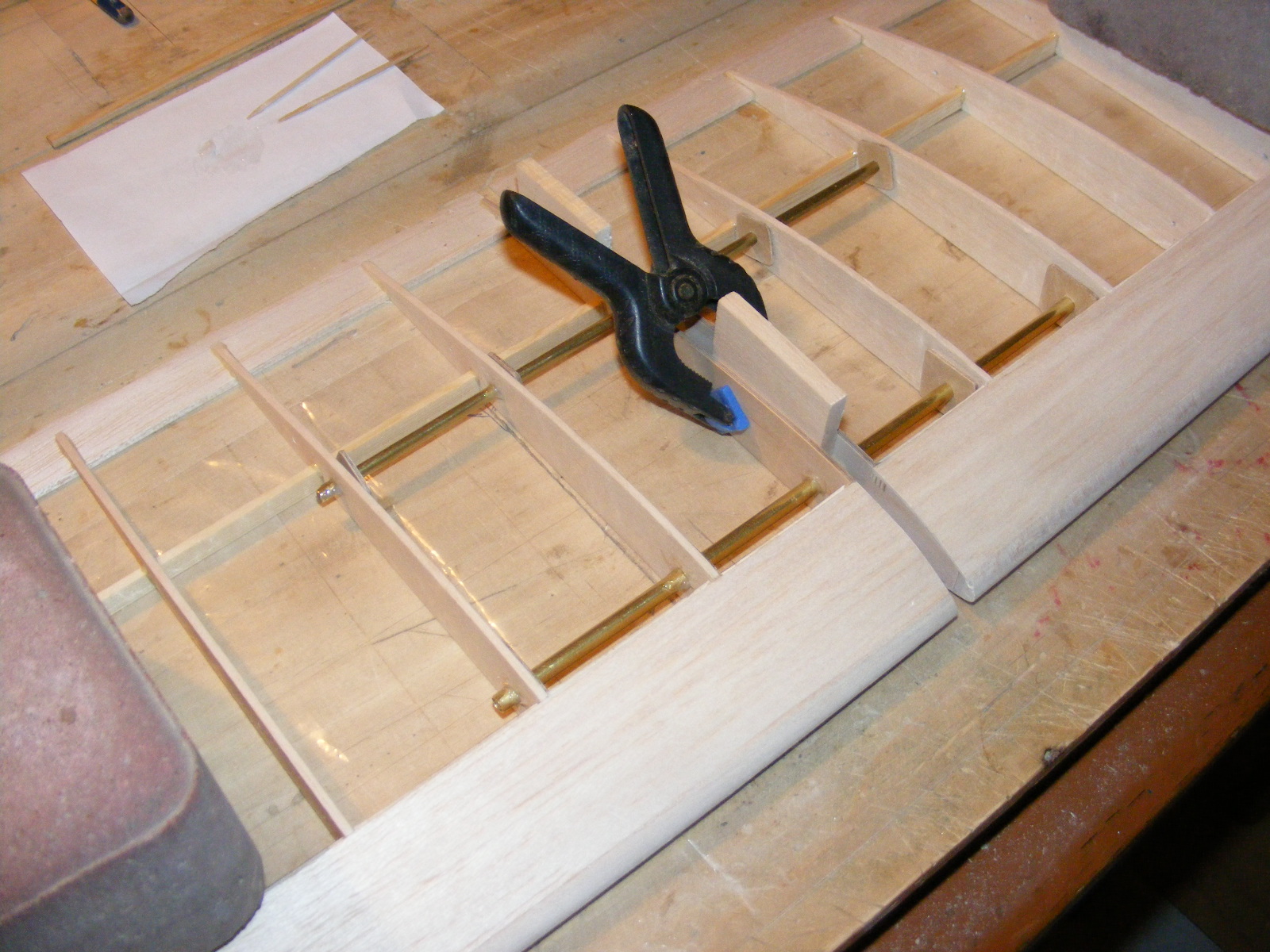

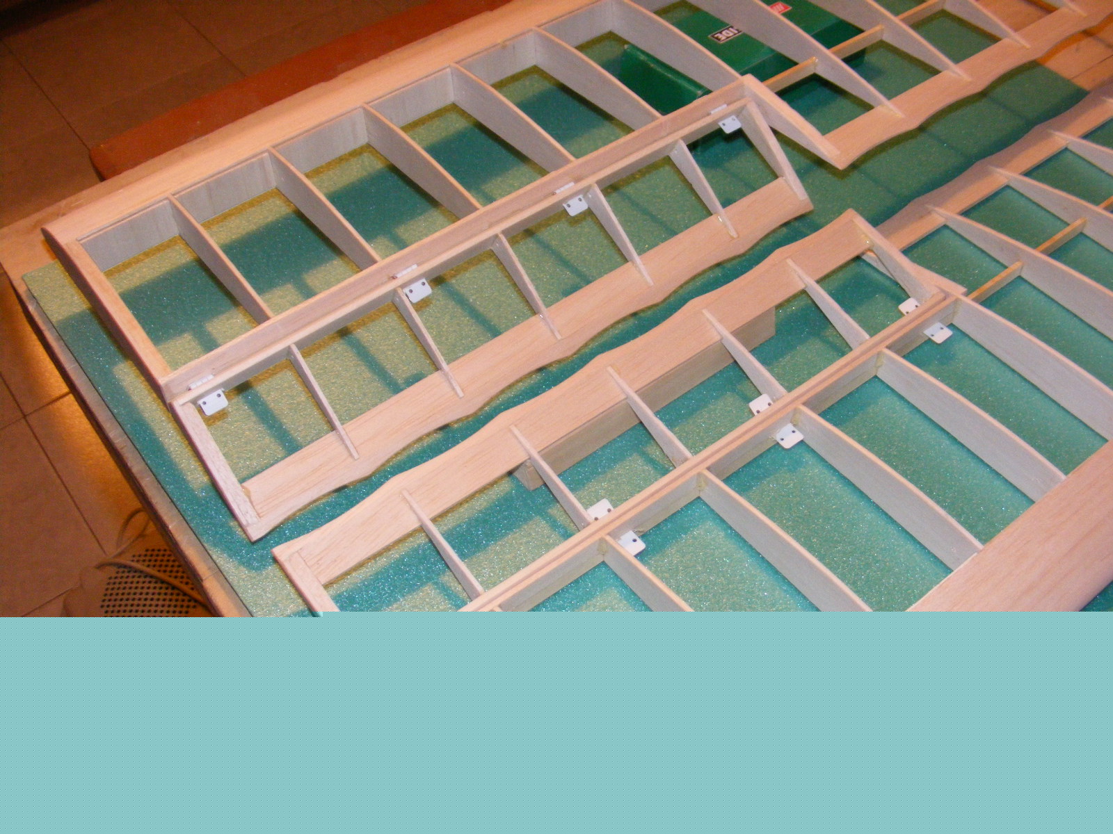

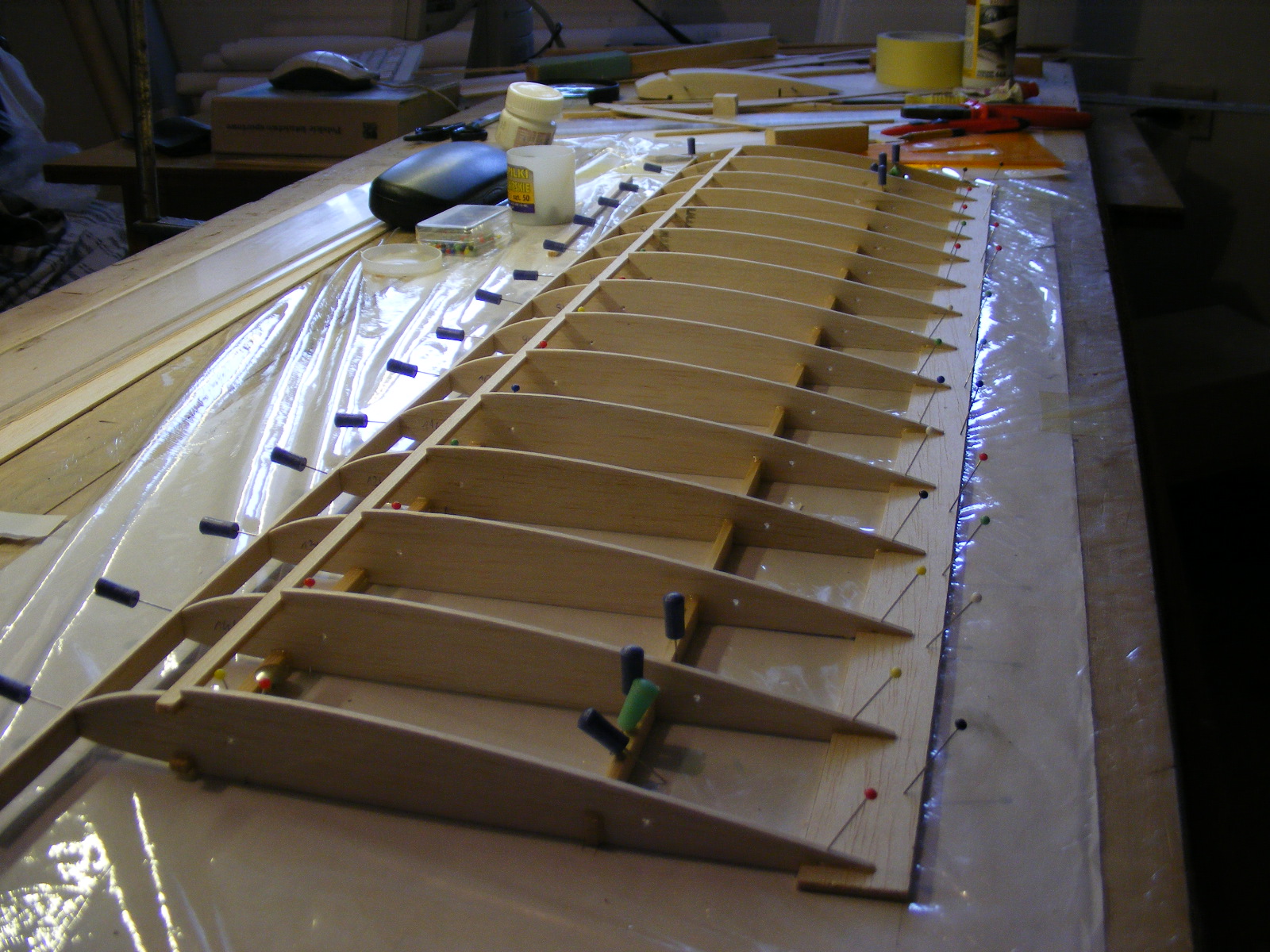

Płaty częściowo wykonane , konstrukcja klasyczna , chyba nie ma co się rozpisywać . Wklejone wypełnienia łączące pasy dźwigara głównego , listwa natarcia oszlifowana pod keson , następny punkt to naklejenie pokrycia kesonów z balsy 1,5 mm.

Początkowo planowałem wykonać płaty jako całość , jednak pojawiły się pewne problemy w temacie połączenia ich z kadłubem , dlatego zdecydowałem wykonać płat dwudzielny , łączony na okrągłe bagnety osadzone w rurkach mosiężnych.

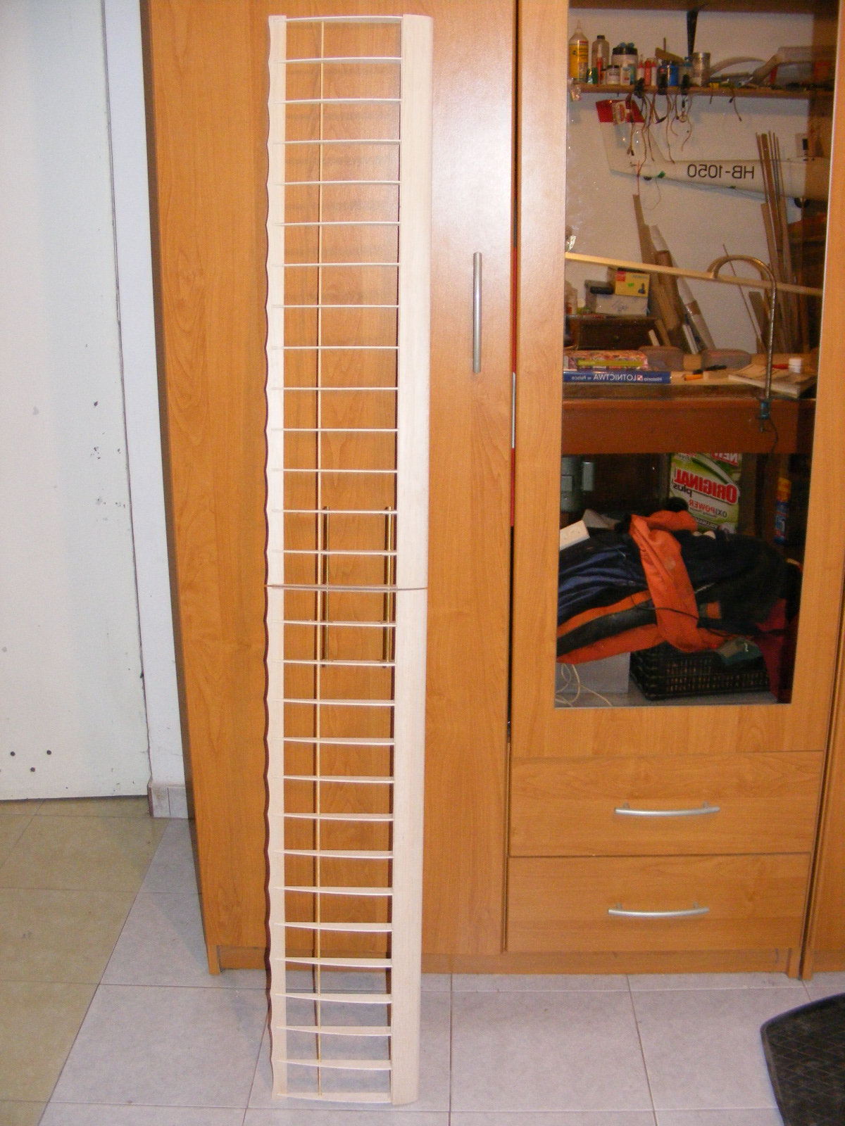

Post: 23 gru 2012, o 21:46

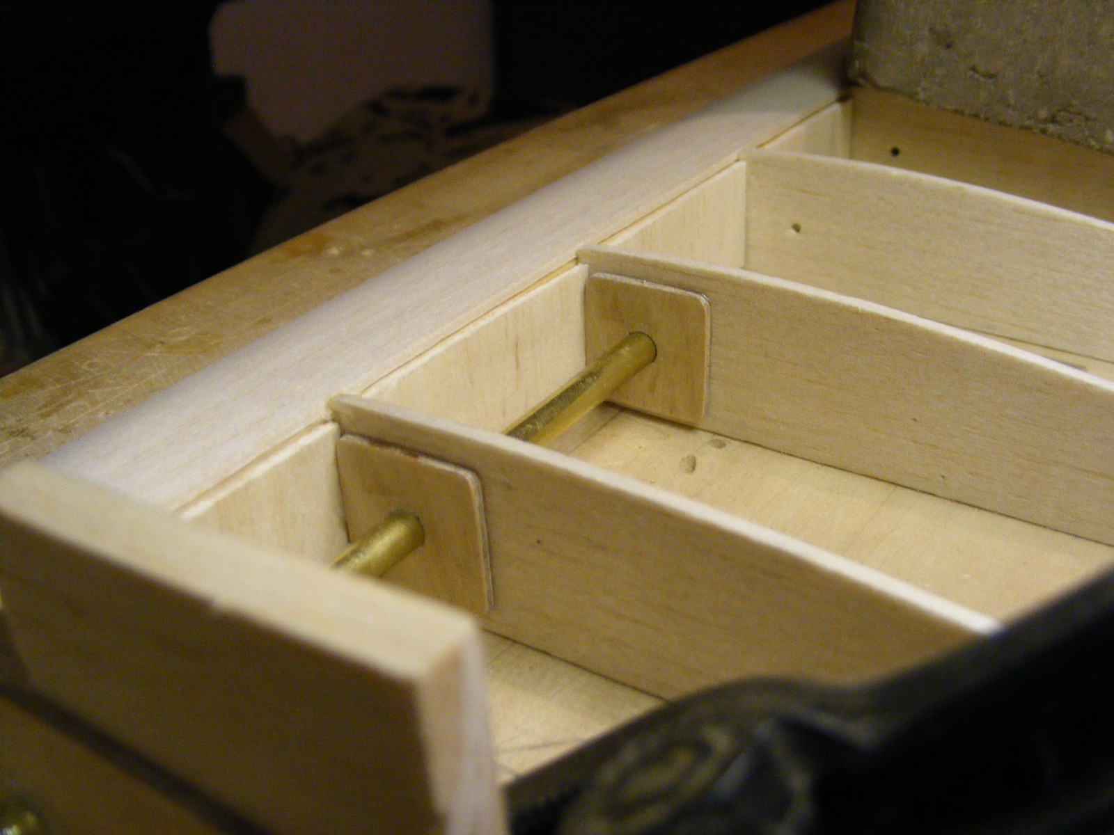

Wykonałem keson z balsy 1,5 mm , doklejona i oszlifowana krawędź natarcia . Wkleiłem obsady łączników płata ( drut stalowy 4 i 3 mm ) - łączniki z rurek mosiężnych .
DSCF7817.JPG [ 594.06 KiB | Przeglądany 10463 razy ]
DSCF7818.JPG [ 640.92 KiB | Przeglądany 10463 razy ]

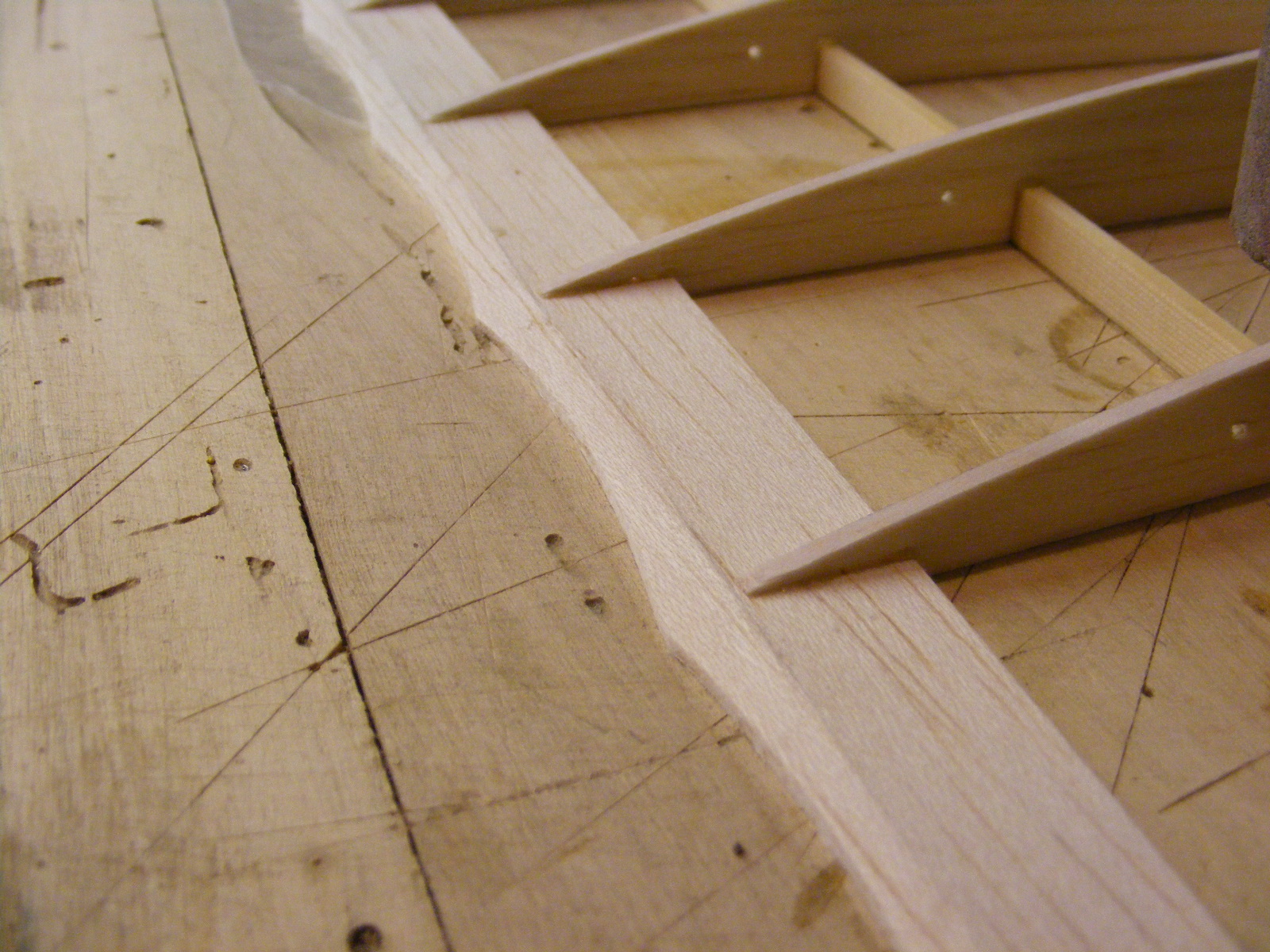

Krawędź spływu oszlifowana tak aby imitowała z grubsza oryginał :P
DSCF7820.JPG [ 669.52 KiB | Przeglądany 10463 razy ]
Z krawędzią spływu przegiąłem - należało dać co najmniej 5 mm węższą :evil:
A tak na dzień dzisiejszy prezentują się płaciki :
DSCF7823.JPG [ 603.54 KiB | Przeglądany 10463 razy ]
Waga tego co na zdjęciu ( razem ze stalowymi łącznikami ) 207 g.
Teraz kolej na lotki :)

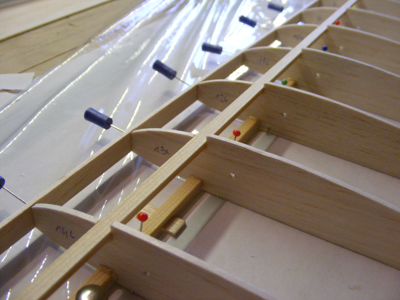

Platy z grubsza gotowe , pozostało zamocować serwo lotki wraz z okablowaniem , wykonać elementy napędu i mocowania linek usztywniających.

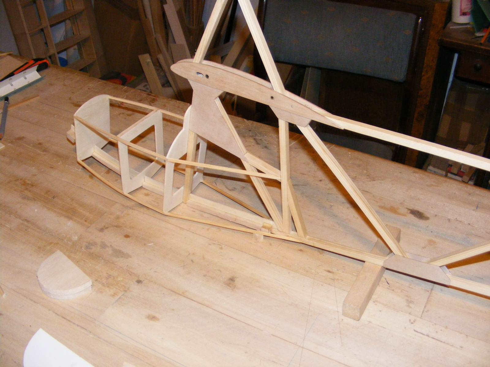

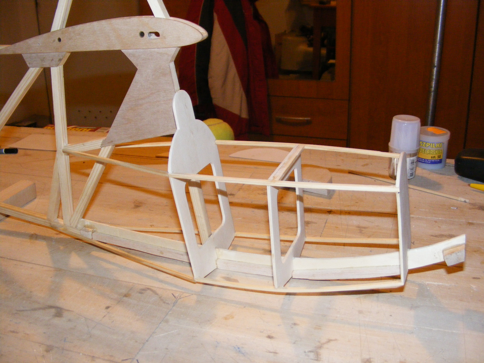

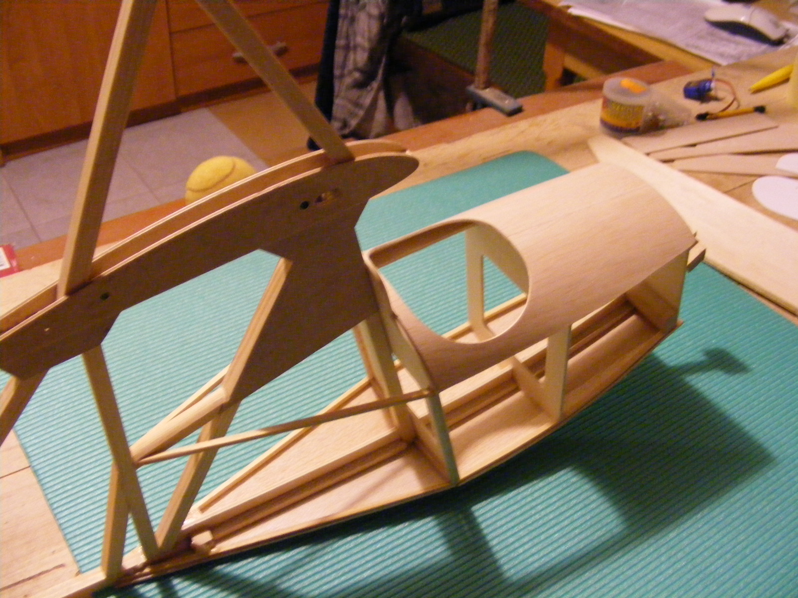

Trochę popracowałem przy kadłubie , przykleiłem żebra centralne z obsadami łączników, okleiłem " słupek " i wykonałem szkielet kabinki . Po przemyśleniach zdecydowałem , że odpuszczam napędy linkowe sterów , w końcu miała to być wersja uproszczona ;) Zmieniłem pokrycie tyłu kadłuba z balsy 1 mm na sklejkę 0,4 - balsa nie wytrzymała " próby czasu " :lol:

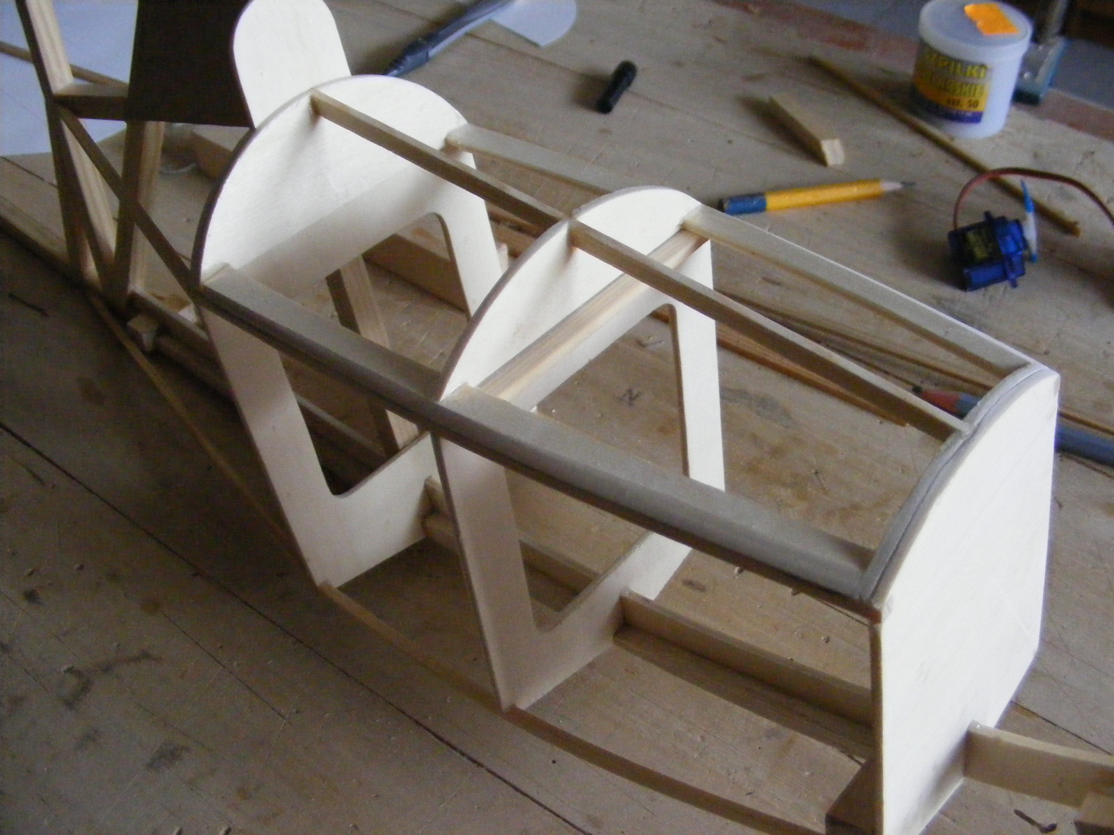

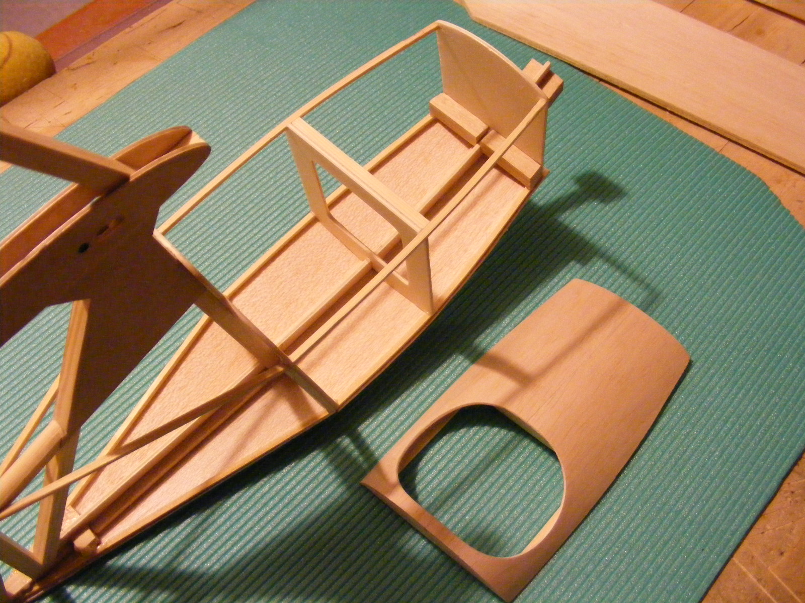

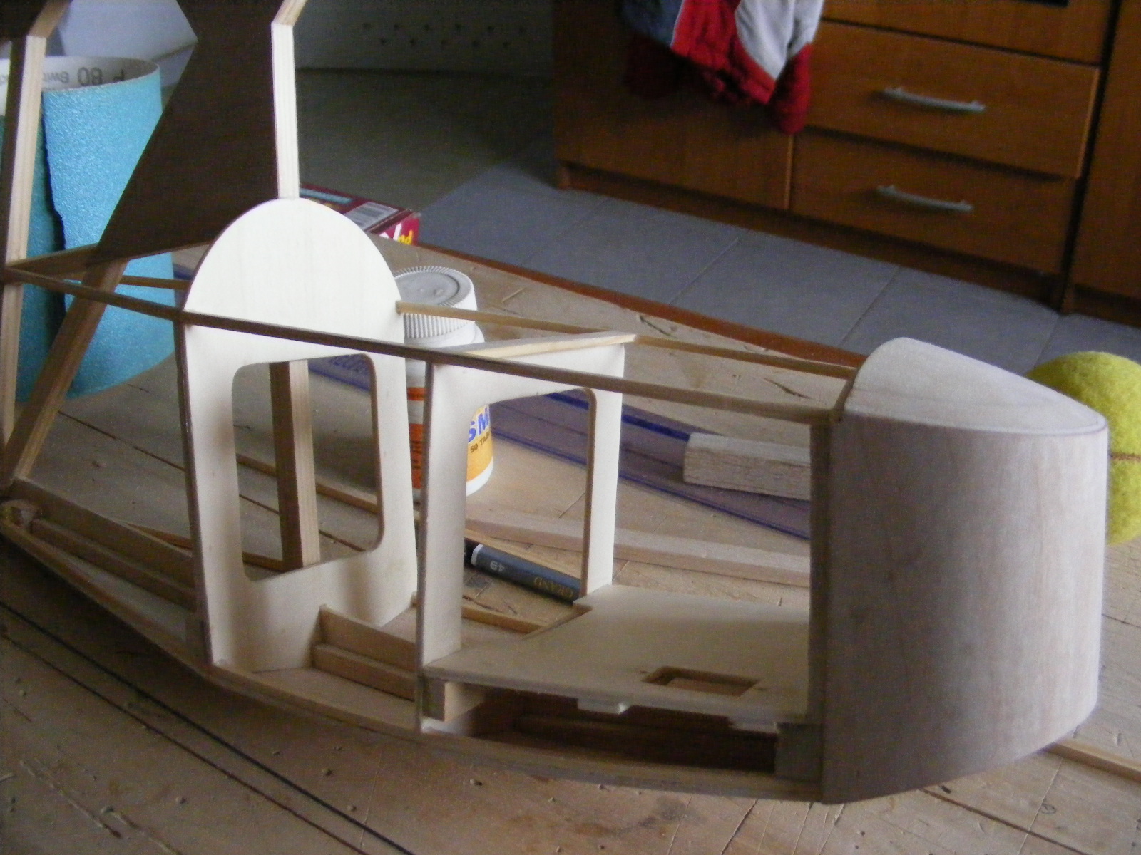

Aby ułatwić sobie dostęp do wyposażenia RC , górną część kabinki wykonałem zdejmowaną .
Przykleiłem też podłogę kabiny.

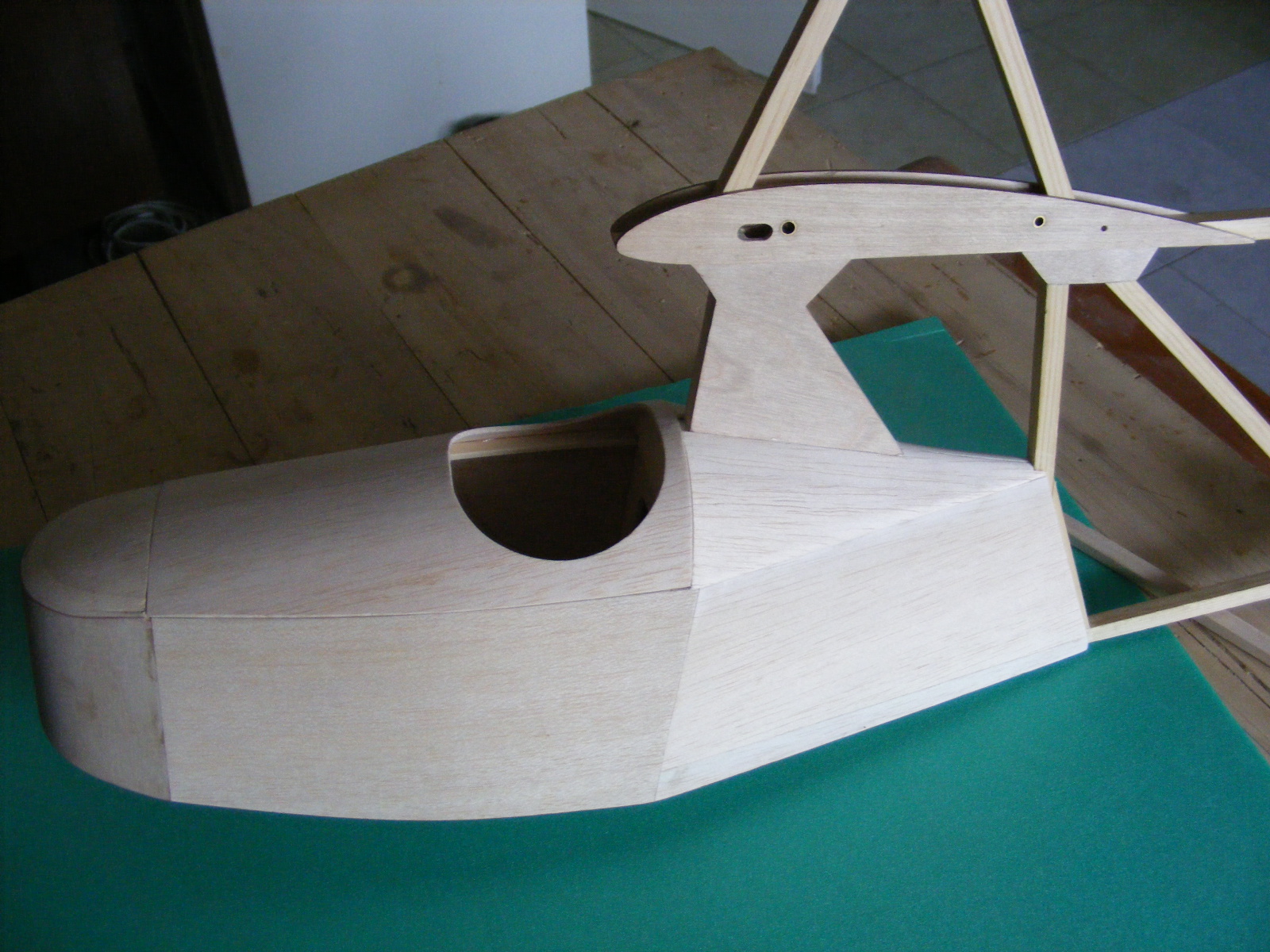

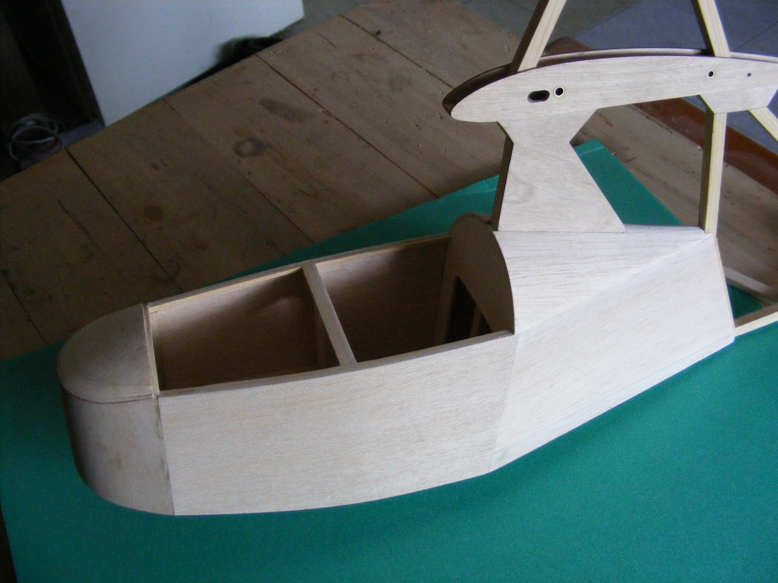

Kabinka Cytrynki z grubsza gotowa :) - stan surowy zamknięty :lol:

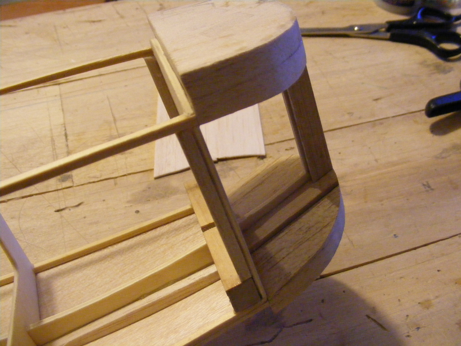

Nosek oklejony balsą 1,5 mm , na to sklejka 0,6 celem wzmocnienia , przewidziany również jako komora balastowa do wyważenia modelu . Pokrycie kabinki z balsy 2 mm.

Na chwilę obecną masa modelu wynosi 470 g .
