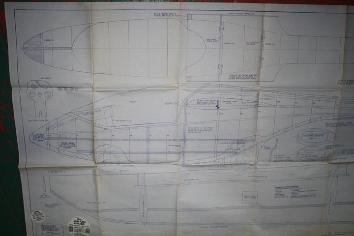

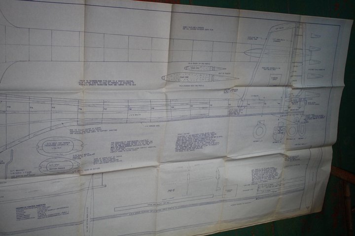

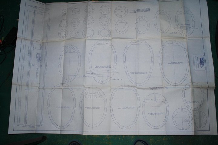

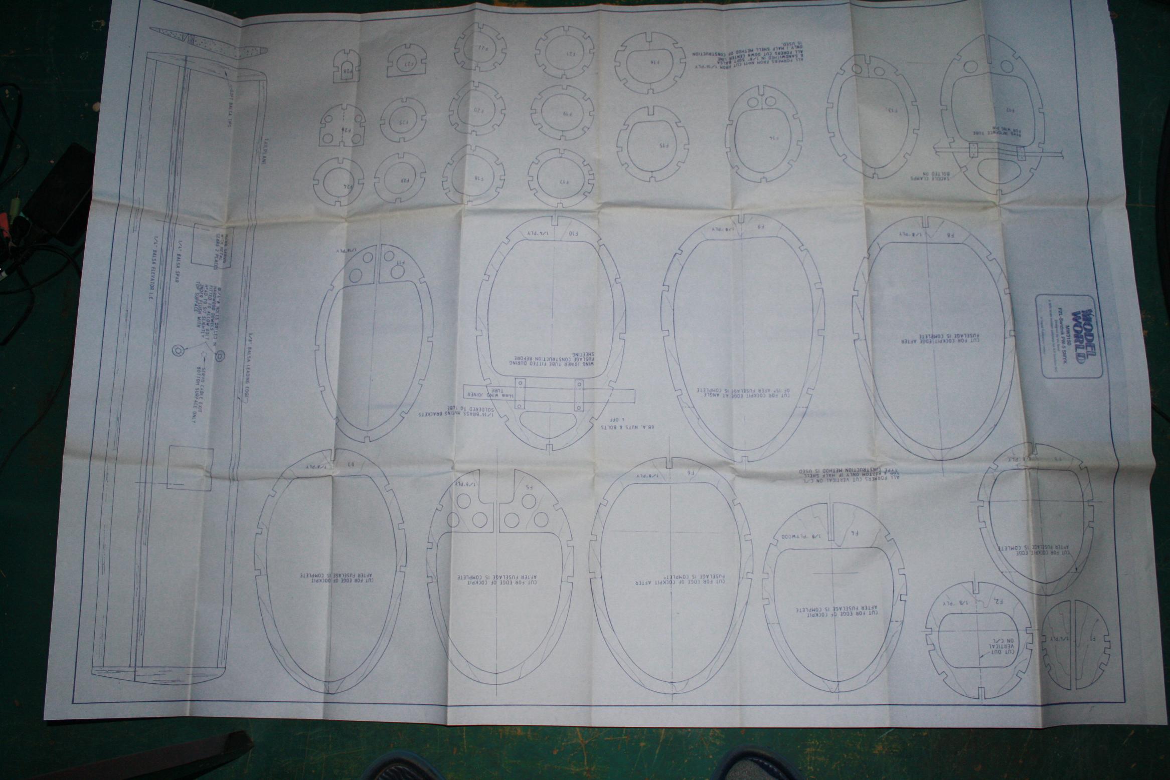

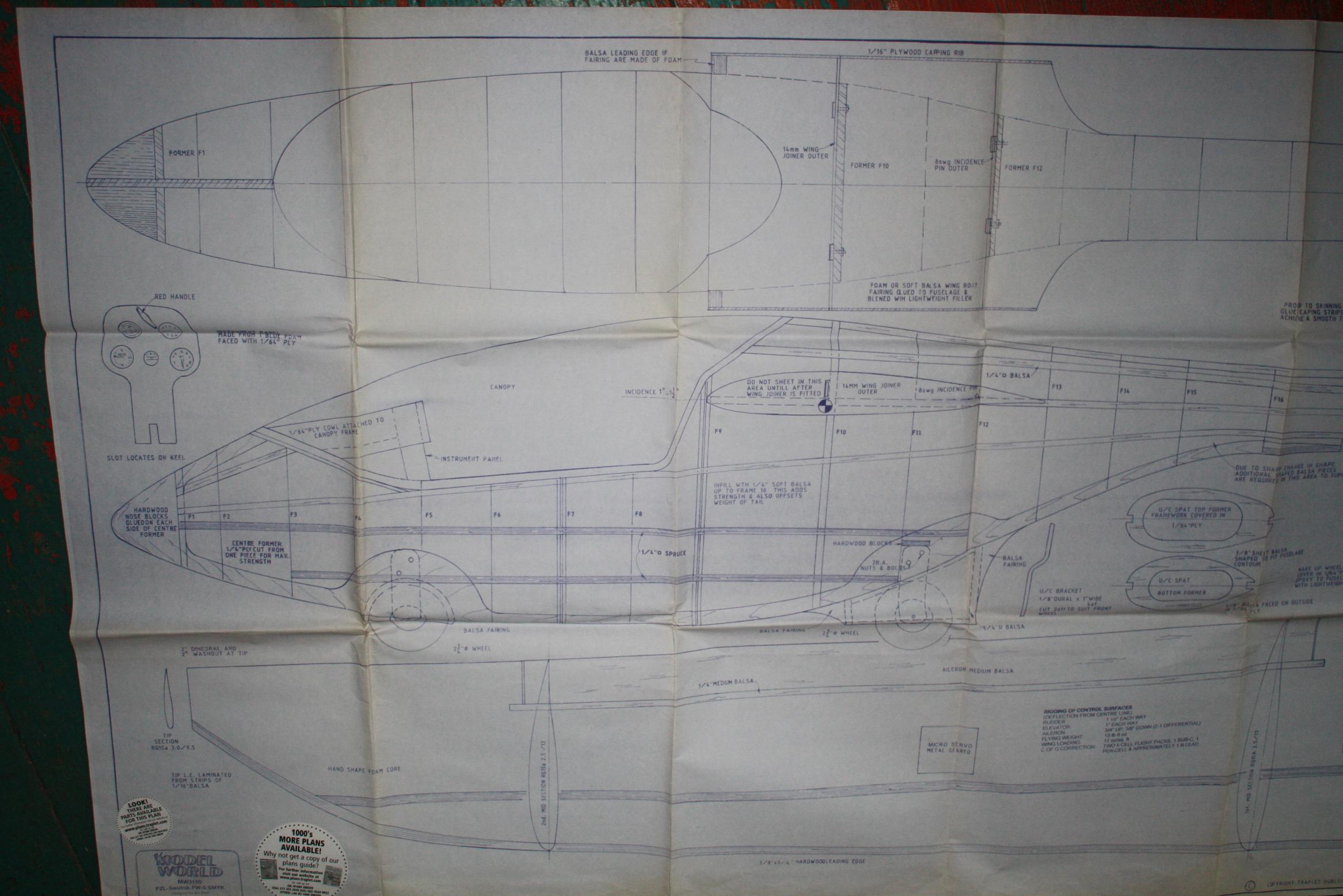

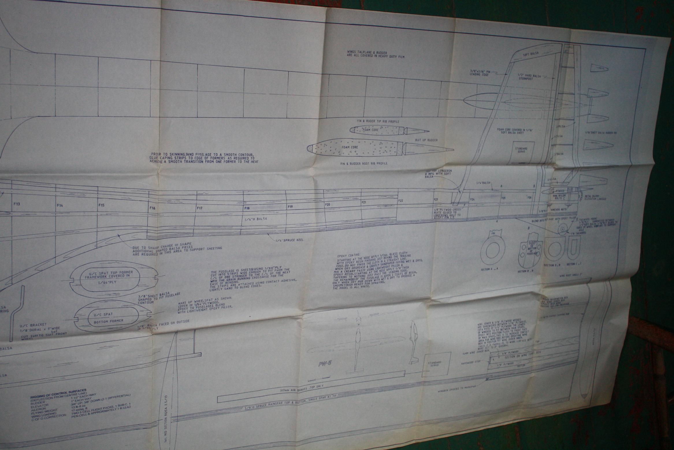

Witam gdzieś miałem plany co prawda papierowe ale postaram się wrzucić chociaż fotkę może uda się uchwycić coś ciekawego wartego uwagi .

Wrzucam dodatkowo zdjęcia planów Model w skali 30% wydawnictwa Rc Model WORLD autorem jest Vic Steel . Są dwa arkusze planów.
Profil użyty to RG15A 2,5/13 waga modelu około 6,2 kG skrzydła to styropian,stryodur lub inny plastik kryty drewnem. Kadłub kratownica kryta balsą . Zdjęcia
