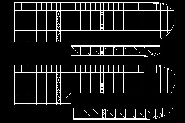

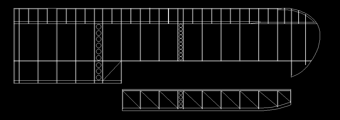

No dobra ;) . Płacik już zasadniczo narysowany. Elementy powyciągane, zostało posegregować i ułożyć na formatkach. Mam jeszcze kilka niejasności, ale kwestią dni jest ich rozwikłanie. Rozwiązałem również problem spięcia płatów aby się nie rozjechały na wieżyczce, napiszę o tym później. Nie ruszyłem jeszcze sk i zastrzałów - tu będzie problem :? - ale tych parę kresek uda się chyba szybko postawić. Co by nie pisać, projektowanie/rysowanie, wchodzi w decydującą fazę. Poniżej zrzut z cada na skrzydełko, lotka będzie budowana osobno /cięciwa 80 mm :shock: /.
Czemu chcesz lotkę budować osobno ?
Nie będzie łatwiej, ją zwyczajnie odciąć ?
Post: 2 sie 2021, o 11:32
Moim zdaniem tak będzie łatwiej ;) Zaprojektowałem dźwigarek lotkowy w płacie z wyciętymi otworami pod zawiasy. Podobnie w lotce. Odpada trasowanie i wycinanie otworów /tego chyba najbardziej nie lubię :lol: /, no i szlifowanie obu krawędzi, zawsze coś się popie...., popsuje :lol: . No zobaczymy, wszystko okaże się po rozpoczęciu budowy :) .

Po porównaniu skanów z org dokumentacji okazało się, że były dwa rodzaje lotek. Długo debatowaliśmy z jednym z kolegów i oto co ustaliśmy. Podstawą ustaleń była w/w dokumentacja i opis konstrukcji Pana Glassa oraz dostępne zdjęcia.
Pierwsze egzemplarze miały lotki typu "Frise", po wypadku zaczęto zmieniać na szczelinowe/tradycyjne. Lotka pierwsza sięgała do końca płata, szczelinowa tak jak na grafice w poprzednim poście. Oczywiście zdajemy sobie sprawę, że chyba to nie było regułą ale na to wskazują zdjęcia. Czyli jest wybór. Finalnie płaty w moim projekcie będą mogły być wykonane w obu wersjach. Lekkie spowolnienie rysowania, przekonałem się jak istotna jest wymiana dokumentacji przed rysowaniem modelu. Kolega miał skan planów płata z "długą lotką" ja z "krótszą" :D . Poniżej porównanie obu wersji.
Sroka 7.jpg [ 79.33 KiB | Przeglądany 16469 razy ]

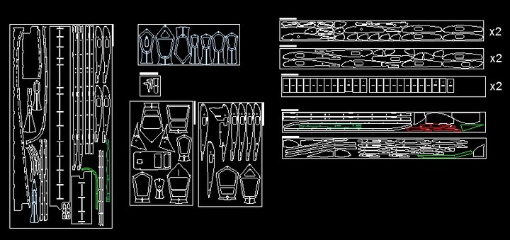

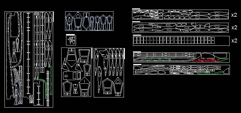

Skrzydło już na formatkach. Trochę tego jest, nominalnie:6 desek balsy 2 mm, 2 deski balsy 3 mm i parę elementów na balsosklejce 3 mm i sklejce lotn 3 mm, kawałek sklejki 2 mm. Zobaczę, może też jeszcze będą części ze sklejki 0,6 mm. Wszystko zależy jak laser wytnie ;) . Dzisiaj siadam do rozkładania kadłuba i poziomego.
Sroka 8.jpg [ 166.53 KiB | Przeglądany 16439 razy ]

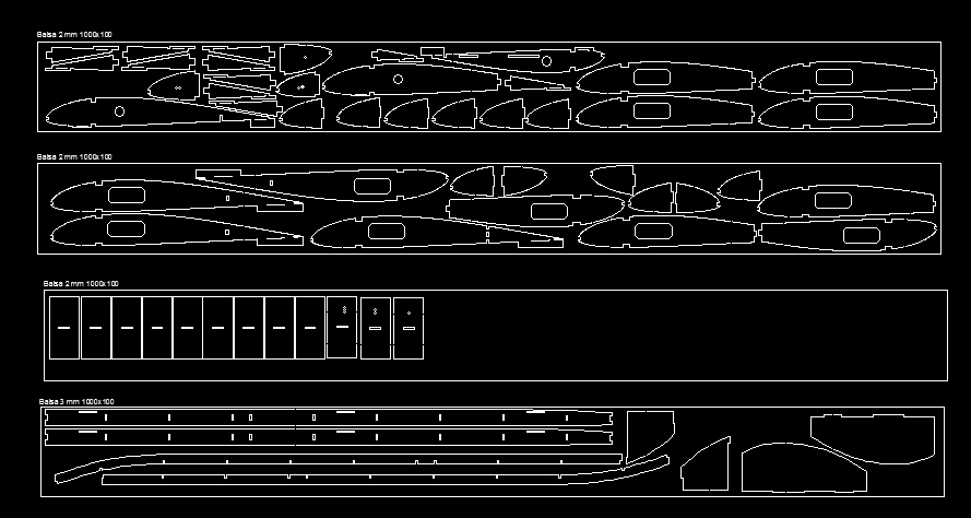

Model skończony. W przyszłym tygodniu oddaję do cięcia. Trochę tego jest: 6 desek balsy 2 mm, 2 trójki, dwa arkusze sklejki 3 mm /510x310/, arkusz i kawałek balsosklejki 3 mm, poważnie, w kontekście totalnych braków balsy w sklepach, wyczyści mój magazynek :( . Chyba trzeba przerzucić się na inne materiały.
Sroka 9.jpg [ 191.66 KiB | Przeglądany 16368 razy ]

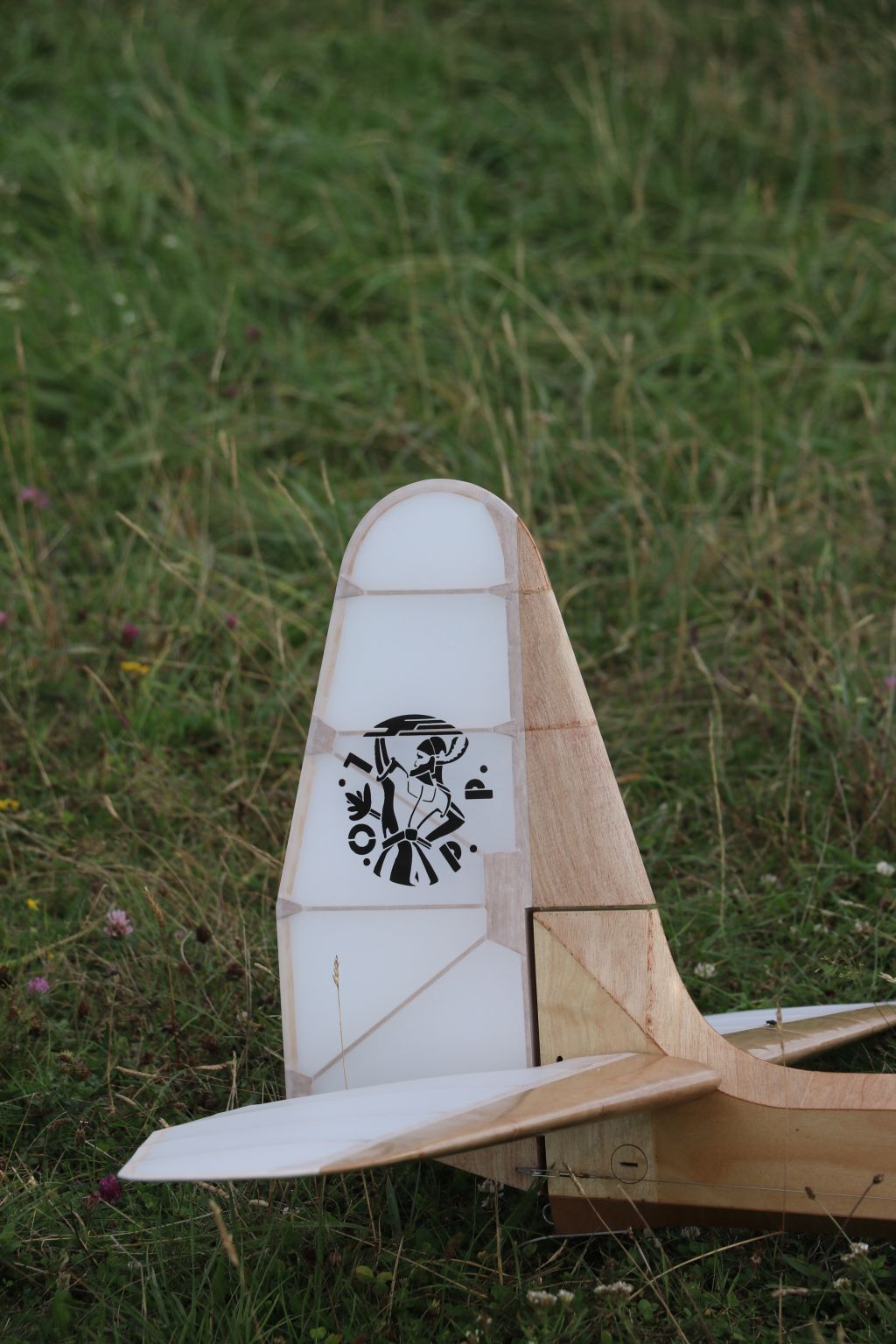

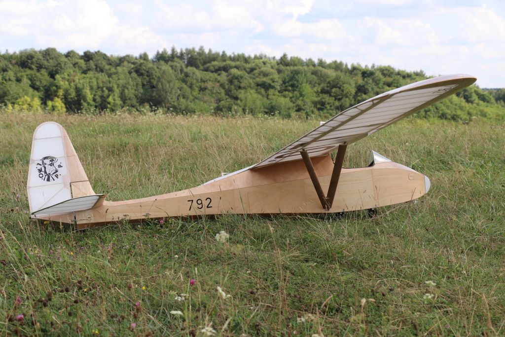

Post: 9 sie 2021, o 21:30

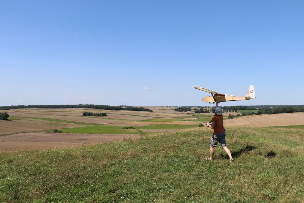

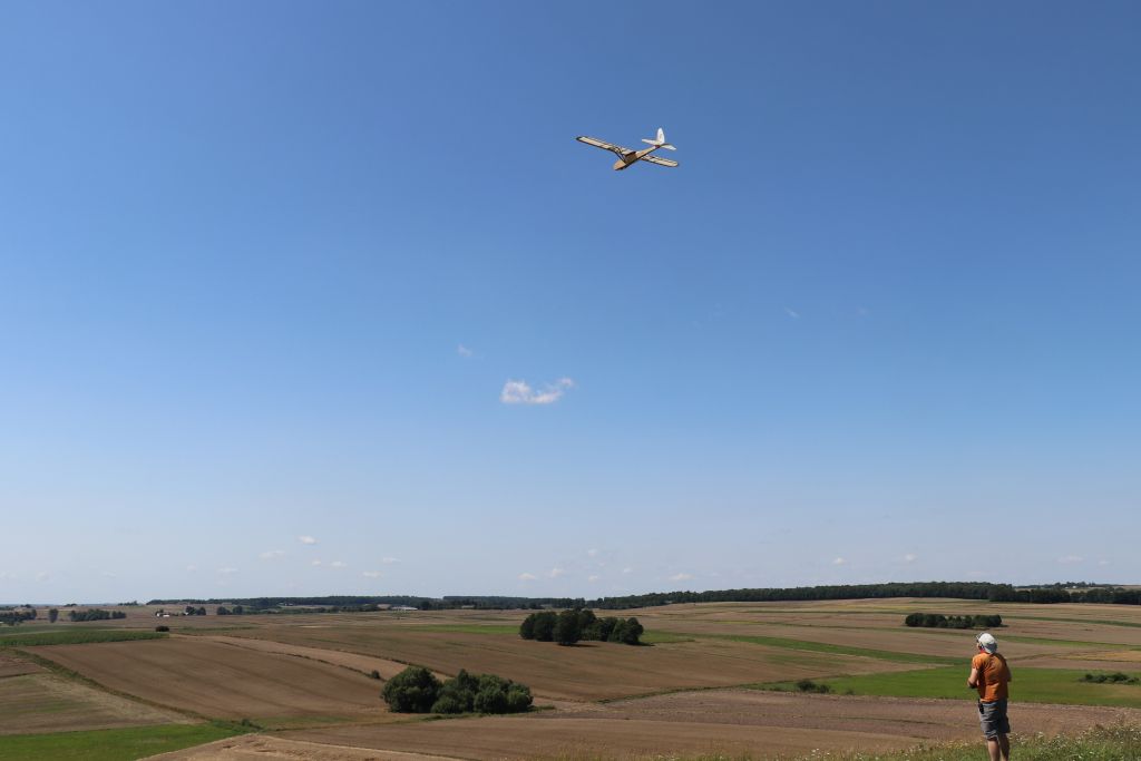

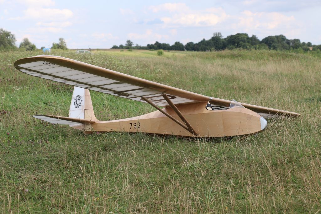

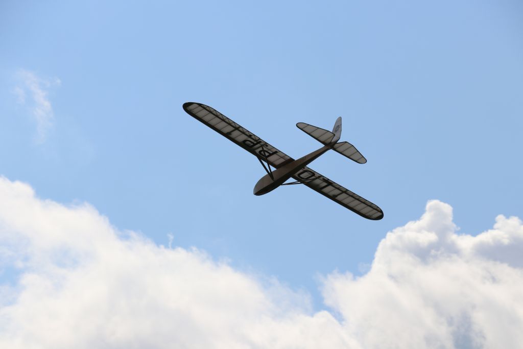

Sklejka już do mnie jedzie, przygotowuję formatki do cięcia :D . Tak na rozgrzewkę zdjęcia udostępnione mi przez jednego z kolegów, Sroka trochę większa od mojej /skala 1:3.5/, kilka dni temu oblatana. Piękny model, nieskromnie tylko wspomnę, że wykonywałem do niej szablony oznaczeń :oops: .
IMG_0020.jpg [ 125.6 KiB | Przeglądany 16324 razy ]
IMG_0026.jpg [ 60.95 KiB | Przeglądany 16324 razy ]
IMG_0134adw.jpg [ 50.38 KiB | Przeglądany 16324 razy ]
IMG_0158.jpg [ 211.7 KiB | Przeglądany 16324 razy ]
IMG_0161.jpg [ 174.11 KiB | Przeglądany 16324 razy ]
IMG_0159adw.jpg [ 175.9 KiB | Przeglądany 16324 razy ]

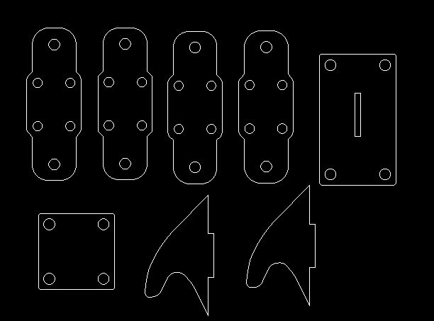

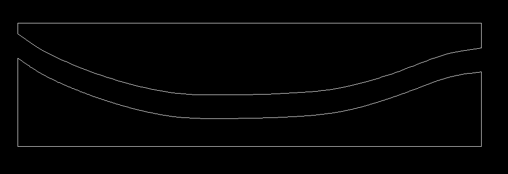

W oczekiwaniu na telefonik /wycięte formatki Sroki :D / od mojego operatora plotera laserowego, mam nadzieję w tym tygodniu ;) , narysowałem elementy do mocowania płozy kadłubowej. Będą wycięte na waterjecie lub laserze z blaszki stalowej grubości 1 mm, a może 0,8, zobaczę co znajdę. Być może jeszcze dojdą części do zastrzałów, na razie zastanawiam się jak to rozwiązać. Przygotowałem plik szablonu do lamelowania płozy kadłubowej. Szablony będą frezowane, mój operator plotera laserowego ma również w swoim warsztacie frezarkę, ze sklejki grubości 20 mm. Elementy blaszane jak i wylamelowana płoza będą u mnie do dostania.
Sroka 10.jpg [ 57.04 KiB | Przeglądany 16194 razy ]
Sroka 11.jpg [ 35.98 KiB | Przeglądany 16194 razy ]

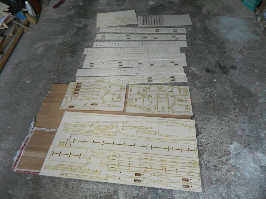

Post: 25 sie 2021, o 12:33

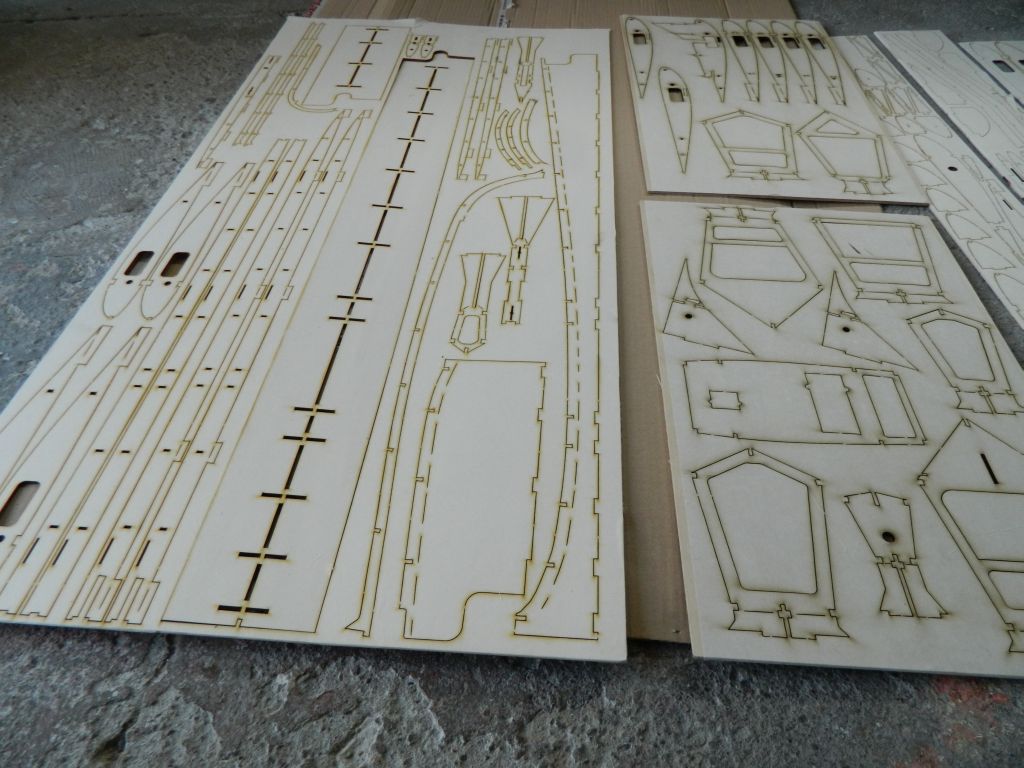

Odebrałem wycięty model/formatki :D . No to jedziemy z tematem :lol: .
DSCN5864.jpg [ 166.98 KiB | Przeglądany 16093 razy ]
DSCN5865.jpg [ 184.41 KiB | Przeglądany 16093 razy ]
