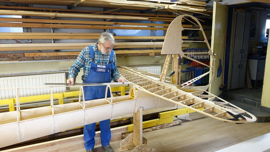

Trochę czasu upłynęło od ostatniej relacji. ;) Jakie są postępy w realizacji projektu? Czy zapał nie ostygł? Ja podziwiam Pana Jerzego Gruchalskiego ze Ślesina który buduje kolejną replikę polskiego szybowca. Nie znalazłem informacji czy jego Orlik został już w 100% ukończony. Facet jest pracowity i uparty, czego Wam życzę. :)
stnjc2mc02odc2njetemrqliazlkpqrw.jpg [ 116.17 KiB | Przeglądany 4156 razy ]
Edit: Coś tam znalazłem:
https://www.przegladkoninski.pl/PL-H5/3 ... kowie.html
Cudowne widoki
