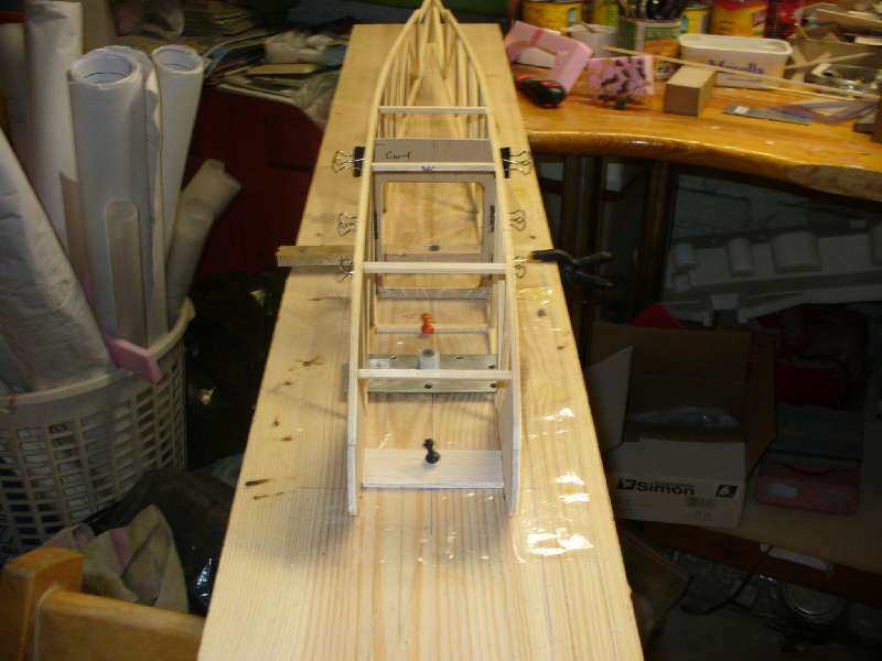

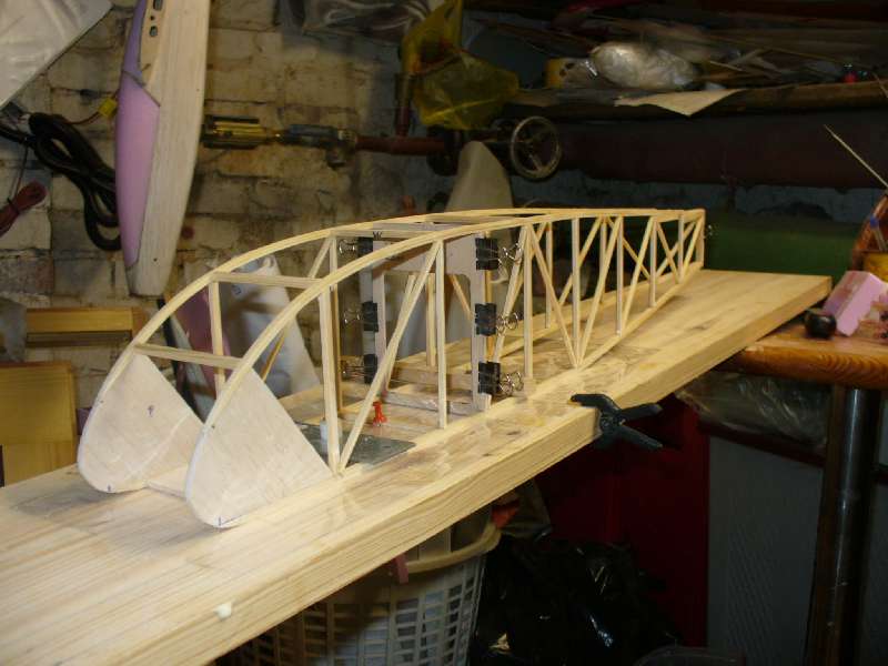

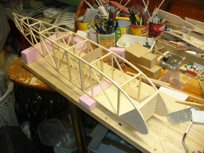

Złożyłem kadłub. Nie robiłem kratownic chyba z 20 lat, ale wszystko przypomniało mi się w ułamku sekundy. Kratownice kadłuba złożone na jednej wrędze, reszta to rozpórki z sosny 4x4.
Nadałem odpowiedni kształt w widoku z góry.
P1050480.jpg [ 71.78 KiB | Przeglądany 17221 razy ]
P1050482.jpg [ 77.64 KiB | Przeglądany 17221 razy ]
P1050481.jpg [ 67.06 KiB | Przeglądany 17221 razy ]

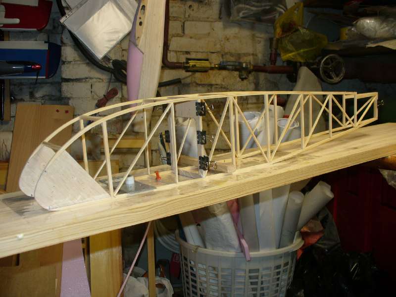

Kadłuba ciąg dalszy. Kratownica została wykrzyżowana listewkami 4x2. Po zdjęciu kadłuba z tymczasowego "przyrządu" montażowego, okazało się, że w części kabinowej sztywność jest nie wystarczająca. Ze sklejki "owocówki" wkleiłem podłogę i wręgę zamykającą komorę balastową. Kadłuba mam narazie dość. Teraz wezmę się za usterzenie pionowe i poziome.
P1050483.jpg [ 88.02 KiB | Przeglądany 17207 razy ]

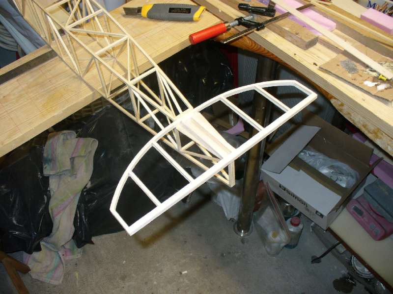

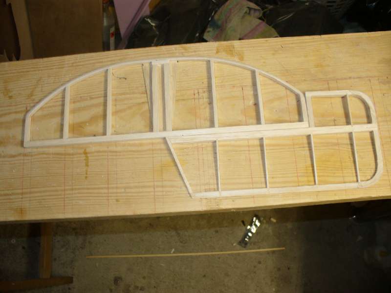

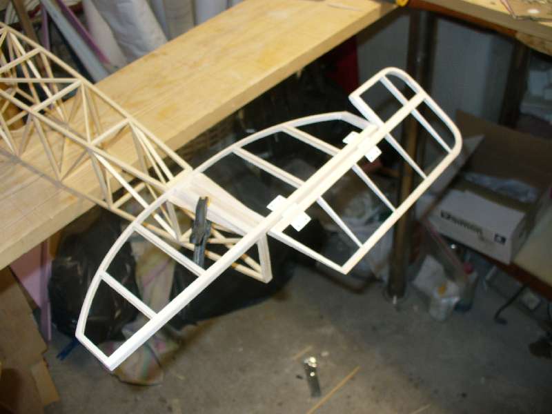

Wystrugałem statecznik poziomy. Konstrukcja.
Krawędź natarcia to lamela z trzech listew balsowych 1,5x10 mm. Dźwigarek, listwa balsowa 4x6 mm obustronnie oklejona balsą 1,5x8 mm. Żeberka, listwa sosnowa 4x2, z nakładką z balsy 1,5x4 mm. Lamelowałem listwy balsowe namoczone na klej sodual 66A, reszta, klej sodual 64A. Waga 11 g.
P1050485.jpg [ 84.42 KiB | Przeglądany 17192 razy ]

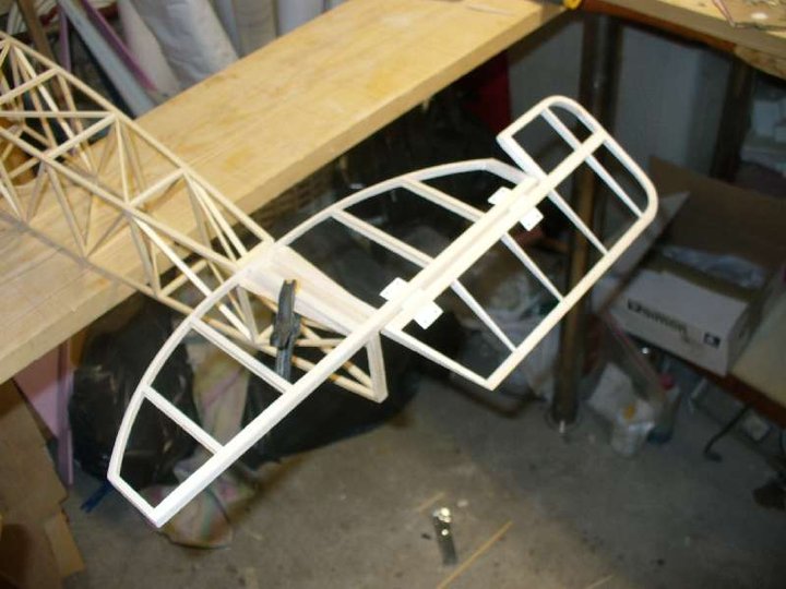

Kilka wieczorów i jedna połówka steru wysokości zrobiła się. Główny dźwigar wykonałem z trzech warstw balsy, 3 mm + 1 mm + 3 mm. Tutaj mam mieszane uczucia co do sztywności elementu. Ster jest lekki - 6 gram - ale moim zdaniem mało sztywny. Mam nadzieję, że usztywni go folia. Zobaczymy. Niestety, sama konstrukcja oryginału nie daje mozliwości wykonania go w miniaturze w sposób dla mnie do przyjęcia. Z drugiej strony to nie jest szybowiec do akrobacji, czy innych szaleństw.
P1050487.jpg [ 61.31 KiB | Przeglądany 17177 razy ]
P1050488.jpg [ 68.78 KiB | Przeglądany 17177 razy ]

Ogólnie ster wygląda mi na dosyć słaby, może jakieś wykrzyżowania?
 Tytuł: Re: CW-1
Post: 21 gru 2011, o 23:09
Posty: 319
Ja bym wplótł trochę nowoczesnej technologii i wylamelował ster z rowinigiem węglowym, lub szklanym między warstwami balsy. Chyba wtedy nie trzeba by się było martwić o wytrzymałość a wygląd pierwowzoru by pozostał
Piotrek
 Tytuł: Re: CW-1
Post: 21 gru 2011, o 23:29
Tragedii nie ma. Zastosowałem metodę, którą podpatrzyłem na Discovery Ch, w takim programie o modelarstwie. Taki angol wzmacniał listewki i żeberka , powlekając je klejem CA. Jest lekka poprawa. Brak sztywności wynika z małej gęstości żeberek i brak wykrzyżowań. Te nie wchodzą w rachubę.
Piotrek, zastosowanie nowoczesnych materiałów na tym etapie nie jest możliwe. Gdybym wcześniej przewidział taki obrót sprawy, wrzuciłbym jakiś węgiel w dźwigarek albo w spływ, napewno byłoby sztywniej, ale szybowiec z 1924 roku, pewnie mieli ten sam problem, chciałem zbudować bez tych nowinek. Nauczka.
Pociągnę jeszcze raz CA po spoinach i tych cienkich elementach, za parę godzin.
W stateczniku zastosowałem konstrukcję dwuteową w żebrach, i jest ok. Czas pokaże, czy będzie dobrze czy nie. Jedyną niewiadomą jest start z holu. Czy takie usterzenie wytrzyma, nie skręci się.
 Tytuł: Re: CW-1
Post: 21 gru 2011, o 23:39
Nie wiem jakiego kleju użyłeś ,ale ja te listwy skleił bym żywicą. Masa nieco wzrośnie, ale byłoby sztywniej. Ja przy wykonywaniu stateczników ( płaska płytka ) zamiast np. balsy 3 mm sklejam na minimalną ilość żywicy dwie deseczki 1,5 mm , bardzo dobry efekt .
 Tytuł: Re: CW-1
Post: 21 gru 2011, o 23:44
Posty: 81
Lokalizacja: Nysa
Przy tej wielkości szybowca choć trochę bym to wzmocnił, robiąc kratownicę z listewek, albo z prętów węglowych, może trójkąty wzmacniające miejsca klejenia listewek?
Rzadkie CA istotnie wzmacnia balsę sklejając jej włókna, ale nie jest to doskonałe rozwiązanie - tylko trochę daje.
 Tytuł: Re: CW-1
Post: 21 gru 2011, o 23:55
Dzięki za wszystkie uwagi, napewno zapamiętam i uwzględnię w następnych projektach. Uświadomiłem sobie, że jestem wciąż embrionem modelarskim.
Klej to sodual 64A, miękki, ale z CA troszeczkę twardnieje. Sposob z żywicą... nie pomyślałem, obiecujący. Sklejanie jednej listwy z kilku na żywicę, faktycznie może niebagatelnie usztywnić strukturę. Jakoś to będzie. Ster nie jest słaby, tylko mało sztywny, szczególnie w części spływowej.
