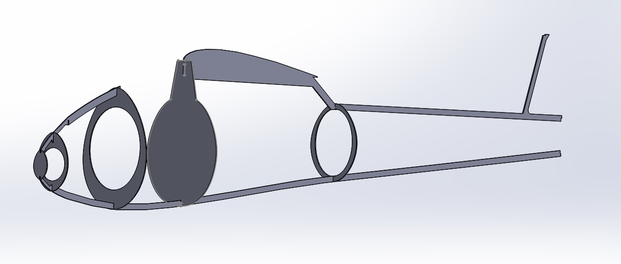

Bryłę kadłuba zostawiam w takim stanie jak jest, wczoraj robiłem pierwsze próbne złożenia.
złożenie.jpg [ 64 KiB | Przeglądany 10591 razy ]

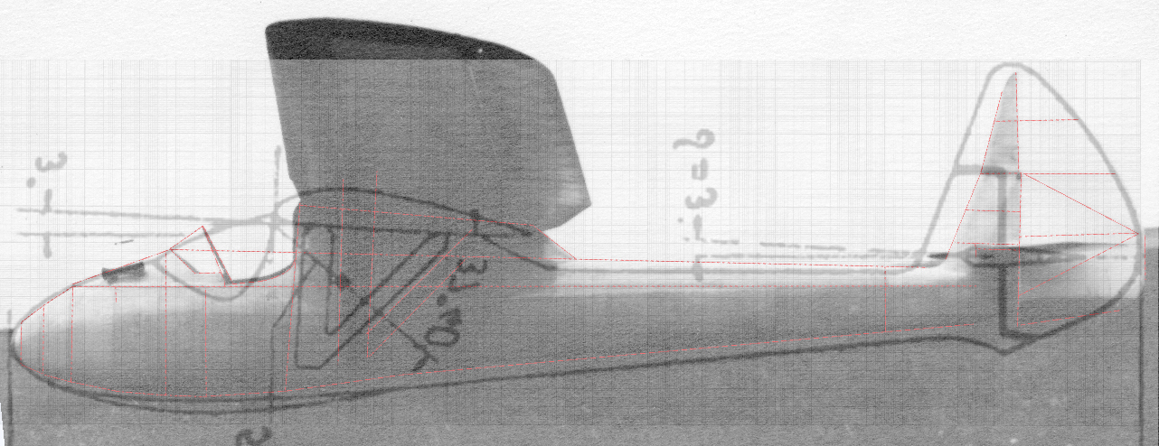

Lepszej jakości Materiały od Pana Tomasza Murawskiego na temat Sokoła skłoniły mnie do wykonania kolejnego obrysu kadłuba i porównania z rysunkiem Antoniego Kocjana. Na zdjęcie prototypu Sokoła z Książki Pana Tomasza "Szybowce Akrobacyjne SZD" nałożyłem na czerwono obrys szybowca z najważniejszymi liniami, na to wszystko naniosłem zwymiarowany szkic. Jak widać od szkicu do prototypu daleka droga jak to zauważył Milo. Myślę że to chyba najlepsze zdjęcie do wykonania obrysu bocznego bo jest wykonane niemal idealnie z boku, nic lepszego nie mamy. Zauważyłem też, że linia odsuwanej kabiny jest jednocześnie linią łączenia sklejek wzdłuż całego kadłuba, na innych zdjęciach widać gdzie w stosunku do tej linii jest maksymalna grubość kadłuba na wysokości kabiny.

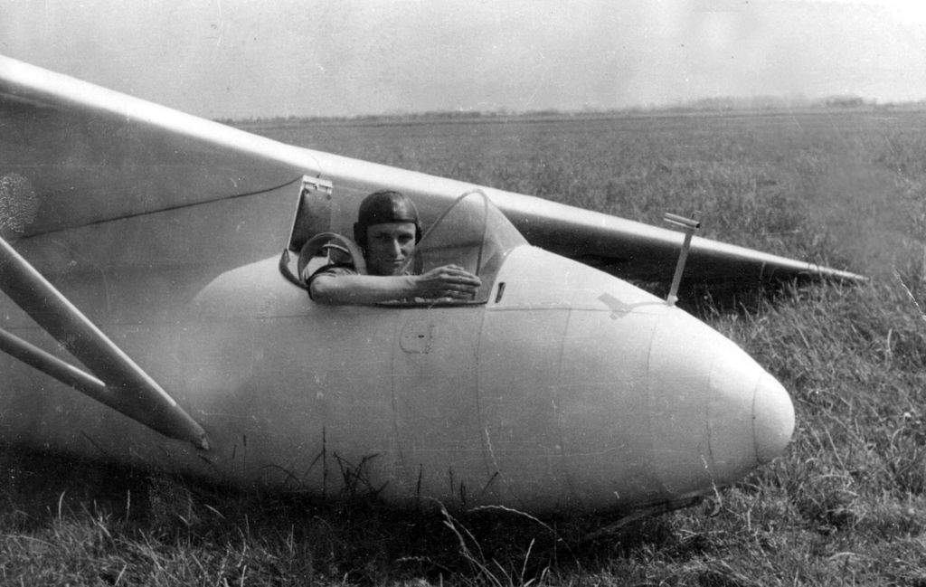

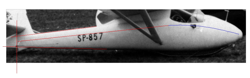

Przeanalizowałem dwa zdjęcia otrzymane od Pana Murawskiego. Dokładnie, no tak mi się wydaje, to połączenie brytów sklejki na kadłubie. Moim zdaniem właściwie do samej kabiny jest w maksymalnej grubości kadłuba. Jednak od pierwszej /drugiej?/ wręgi za kabiną idzie po łuku, dość dziwnym - na niebiesko na zrzucie, moja wizja ;) . Ostatnia wręga kadłuba jest symetryczna, widać to na obrysowanym zdjęciu - na czerwono. Dołączam dwa zdjęcia bez moich bazgrołów. Popatrzcie i przeanalizujcie.

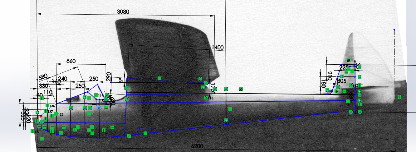

Opierając się na dokumentacji steru z motoszybowca Bąk zwymiarowałem ster Sokoła, ze zdjęcia od Pana Tomasza obrysowałem i zwymiarowałem kadłub. Jeśli chodzi o ostatnią wręgę, to ja się opieram na dokumentacji steru kierunku od bąka bo jak wiadomo odpowiadał on sterowi w ostatniej wersji Sokoła bis. Milo jeśli chodzi o obrys kadłuba ze zdjęcia które wrzuciłeś to musisz pamiętać że zależnie od ogniskowej użytej do robienia zdjęcia, ogon będzie bardziej lub mniej "zwężony", wydaje mi się że jedyne zdjęcie z którego można brać obrys to zdjęcie z pierwszej strony na temat Sokoła, gdzie jest sokół w wersji prototypowej.

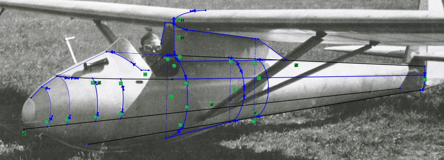

Ponieważ wytaliowanie kadłuba nie dawało mi spokoju, postanowiłem pokombinować ze zdjęciem w którym zmieniałem kontrast i jasność tak aby uzyskać jak najlepszy obrys spodu kadłuba a potem postanowiłem wpisać w ten obrys wręgi. Oto efekt, ja jestem pewny że wytaliowanie jest, pytanie jest tylko w którym dokładnie miejscu ono jest umiejscowione. Pan Tomasz przysłał mi lepszej jakości zdjęcie z pierwszej strony o Sokole z jego książki Szybowce Akrobacyjne SZD i na tym zdjęciu widać znacznie lepiej cień kadłuba od spodu. Analiza zdjęć od Pana Tomasza pozwoliła rozgryźć wiele niewiadomych. Generalnie kiedy zabierałem się za analizę i pierwsze rysunki nie myślałem że tak wiele pracy mnie czeka. Poświęciłem na to już grubo ponad 150h rysowania i analizowania zdjęć. Mam nadzieję że uda mi się stworzyć bryłę która będzie w znacznym stopniu wierna z oryginałem.

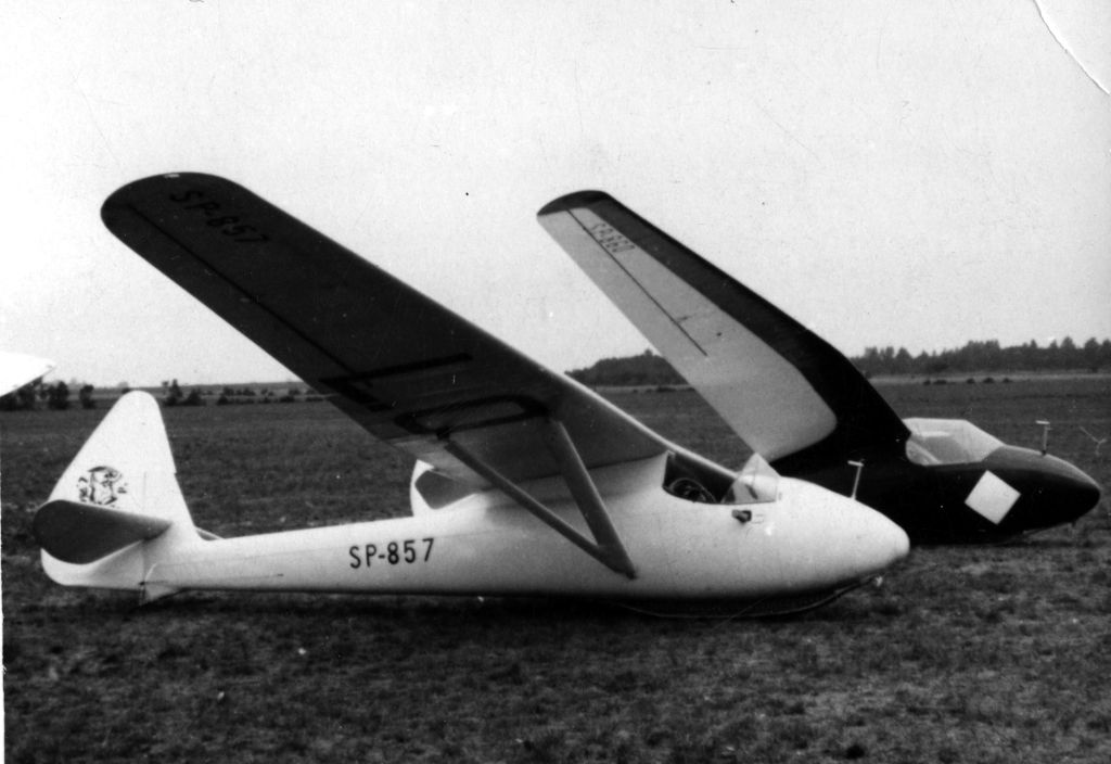

Moje wersje obrysu kadłuba, obrys prototypu ze zdjęcia z "Szybowce Akrobacyjne SZD" które dostałem od Pana Tomasza w lepszej jakości. Wersje bis zmodyfikowałem na podstawie innych dostępnych zdjęć tej wersji. Myślę że obrys boczny jest już tym co chciałem osiągnąć, mogą być jeszcze małe korekty wersji bis bo jak się okazuje sokołów było kilka wersji. Mianowicie:
1. Prototyp (przerobiony został później na wersje 1 serii)
2. Sokół pierwszej serii z innym wiatrochronem (nie odsuwanym)
3. Sokół drugiej serii (bis ?) wyraźnie widać że późniejsze sokoły miały nieco inny obrys dziobu
4. Sokół z innym sterem kierunku (zaokrąglonym i niższym) oraz z Jednym zastrzałem na skrzydło (bis)
