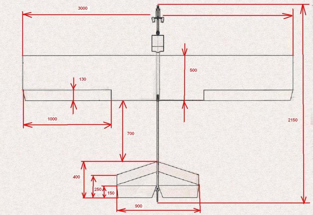

Oryginalne wymiary w skali 1:3

Post: 1 gru 2016, o 22:03
KRUUP pisze:
za skomplikowane to chyba dla mnie...
Spokojnie, damy radę :) .
Ogólnie należy zacząć tak jak pisze Tomek. Obrysować/narysować szybowiec w cadzie lub innym programie. Pomierzyć wszystko, obliczyć A i wtedy zmieniać wymiary.... zasadniczo przy takim modelu płaty pozostawiam /y/ bez zmian, "mieszamy" w długości ogona i poziomego. Sam widzisz, że zaprojektowanie dobrze latającej makiety /pół/ to we wstępnej fazie proces fundamentalny, przekładający się na dalsze prace. Najważniejsze jest aby nie zatracić specyfiki szybowca i jego charakterystycznych proporcji.

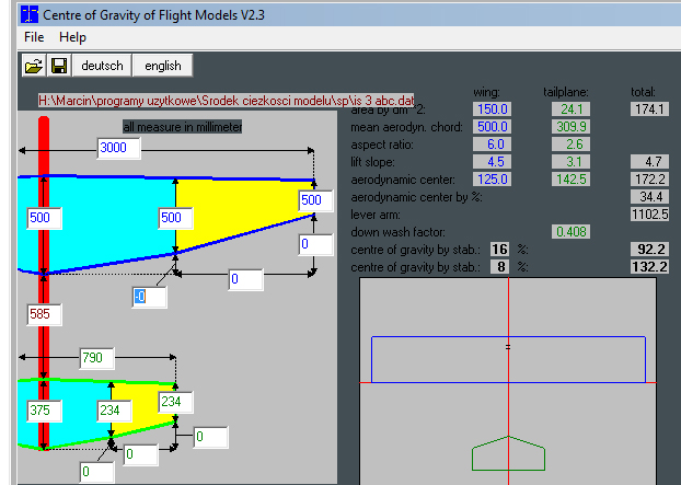

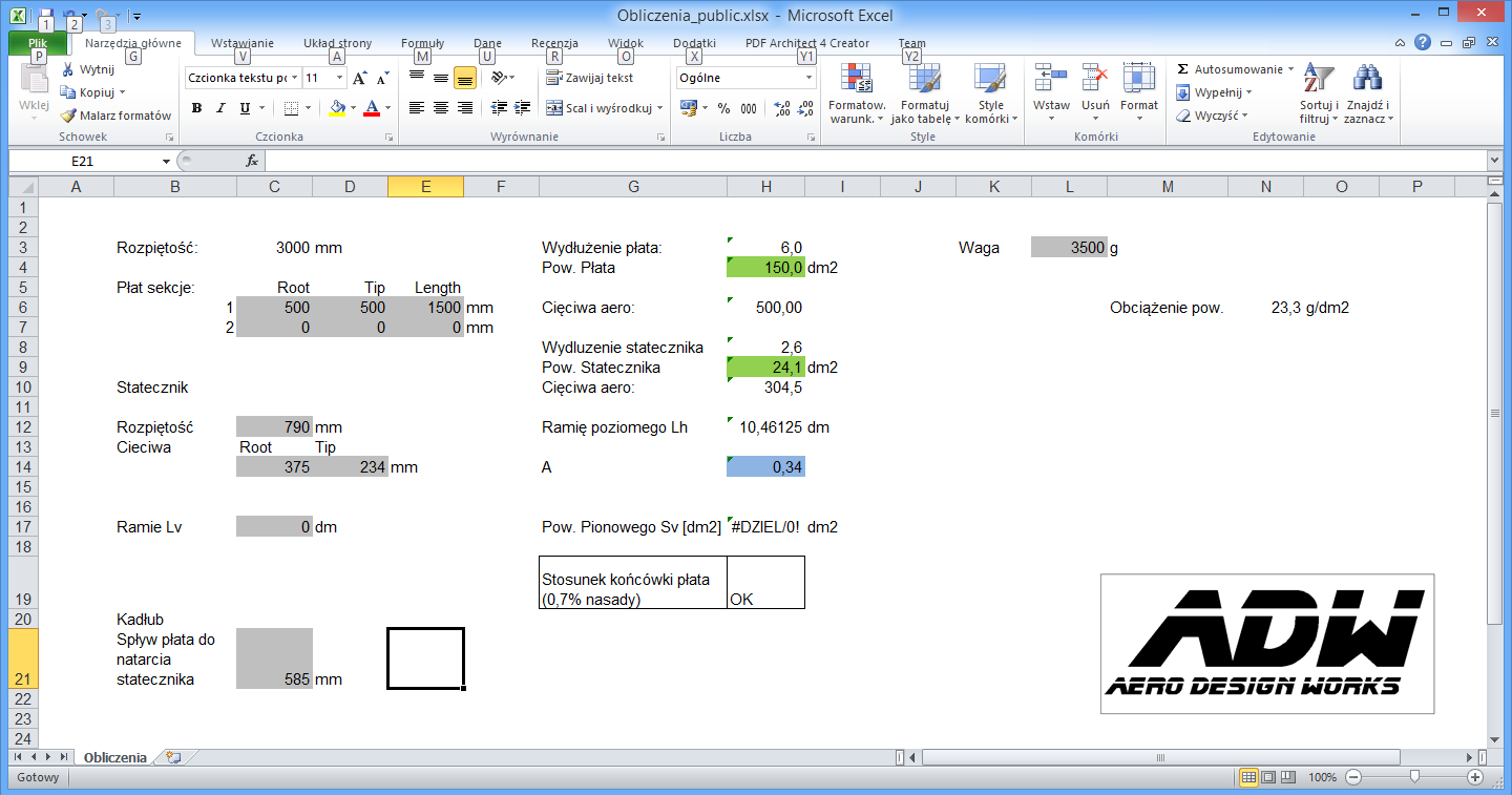

Post: 1 gru 2016, o 23:25
A: 0,34 trochę mało
1.png [ 94.62 KiB | Przeglądany 16195 razy ]
Załączam plik.

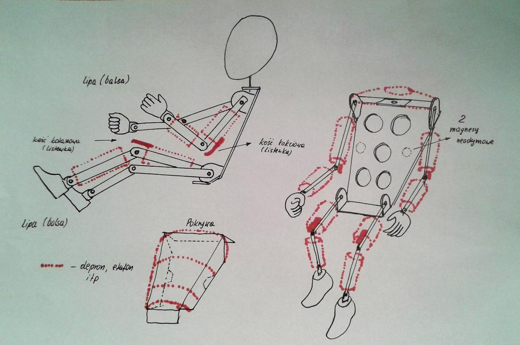

Post: 2 gru 2016, o 19:18
Posty: 822

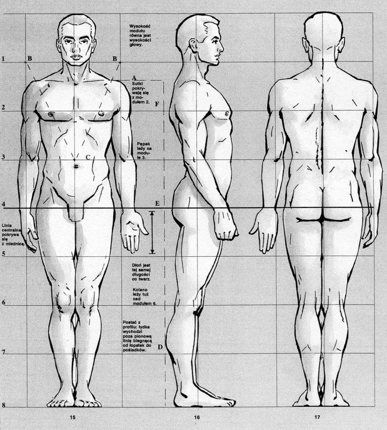

Projektując pół makietę mimo, że zamontujesz serwa w statecznikach nie unikniesz odtworzenia całego układu napędu sterów, które są mocno widoczne na zewnątrz. ;) Jeżeli tego nie zrobisz to będzie lipa :( Masz okazję zrealizować to, o czym ja wcześniej myślałem, ale nie wdrożyłem bo wykonałem kabinkę. Twój pilot to będzie kawał chłopa przy tej skali (60 cm wysokości) i można w niego wpakować wszystko :lol: Jednak zasilanie można byłoby chyba ukryć w belce jak najbliżej przodu. Żal byłoby go zrobić jako nieżywego manekina :( Moja niezrealizowana propozycja. Linki napędów aby nie pracowały jałowo, można wykorzystać do napędu kończyn „Felka”. Konstrukcja jest bardzo prosta i wykonać ją można z balsosklejki, sklejki albo z cienkiego aluminium. Obłe kształty to depron, styropian, etafon itp. Na to dajemy kombinezon z płótna i nic będzie nie widać. Aby przy projektowaniu sylwetki nie pogubić proporcji mężczyzny, ściąga z dziedziny plastyki. ;) Dopasować trzeba gościa do fotela. :lol:

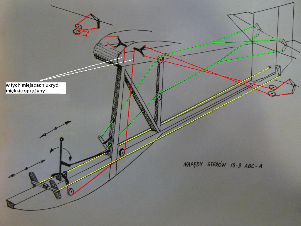

Post: 3 gru 2016, o 10:36
Posty: 822
Gdy będziesz miał dopracowane proporcje staniesz przed dylematem dopracowywania konstrukcji. Abyś ponownie nie odkrywał Ameryki, jak ja musiałem to robić, zamieszczam schemat napędów w szybowcu ABC. :lol: Jest to ważne do wykonania przelotek i mocowania rolek w belkach. ;) Ja trochę z tym błądziłem.W moim ABC były także serwa w skrzydłach.Ta część to była atrapą. Reszta napędów była linkowa i działała jak w oryginale. :)

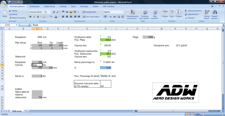

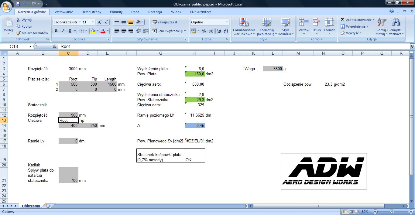

Post: 4 gru 2016, o 09:31
Na wymiarach podanych w przykładzie kol. pepcio11 jest o niebo lepiej - A: 0,45
2.png [ 114.61 KiB | Przeglądany 16065 razy ]
Można by się było jeszcze przyczepić do wydłużenia statecznika poziomego, powinno być w okolicy 5.
Ale przy makiecie, to może nie być do osiągnięcia gdy mamy ściśle określony kształt / proporcje.

Wielkie dzięki za rewelacyjne rysunki i sugestie wymiarowe. Moje obliczenia wyglądają prawie identycznie jak u Ciebie. Z tym że ja jeszcze zmniejszyłem cięciwę do 470mm. Wtedy A wychodzi 0.5.

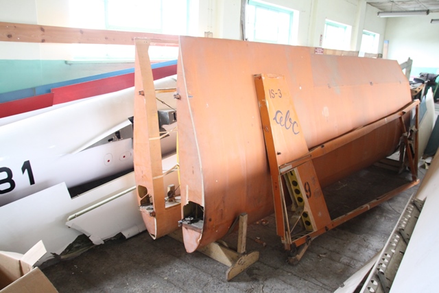

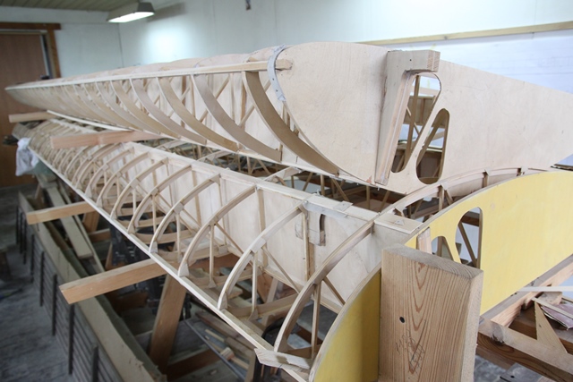

Post: 11 gru 2016, o 17:37
Posty: 822
Dwa obrazki z Zakładu Szybowcowego "Jeżów". Gotowe skrzydła repliki i zdemontowany oryginał służący za wzór. ;)
