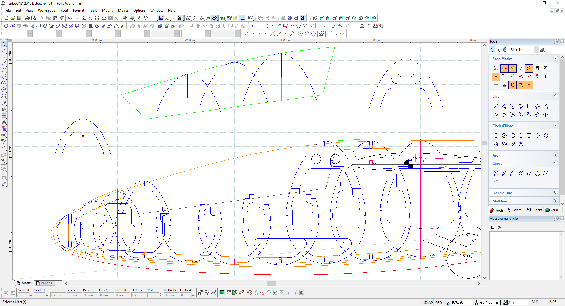

Post: 13 sie 2016, o 21:47
Posty: 1773

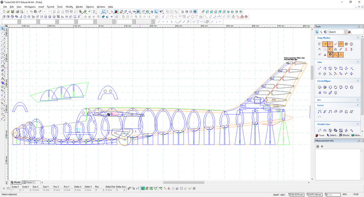

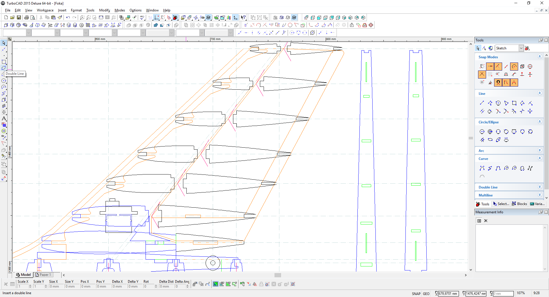

Ster kierunku gotowy.
2.png [ 112.58 KiB | Przeglądany 18016 razy ]
EDIT:

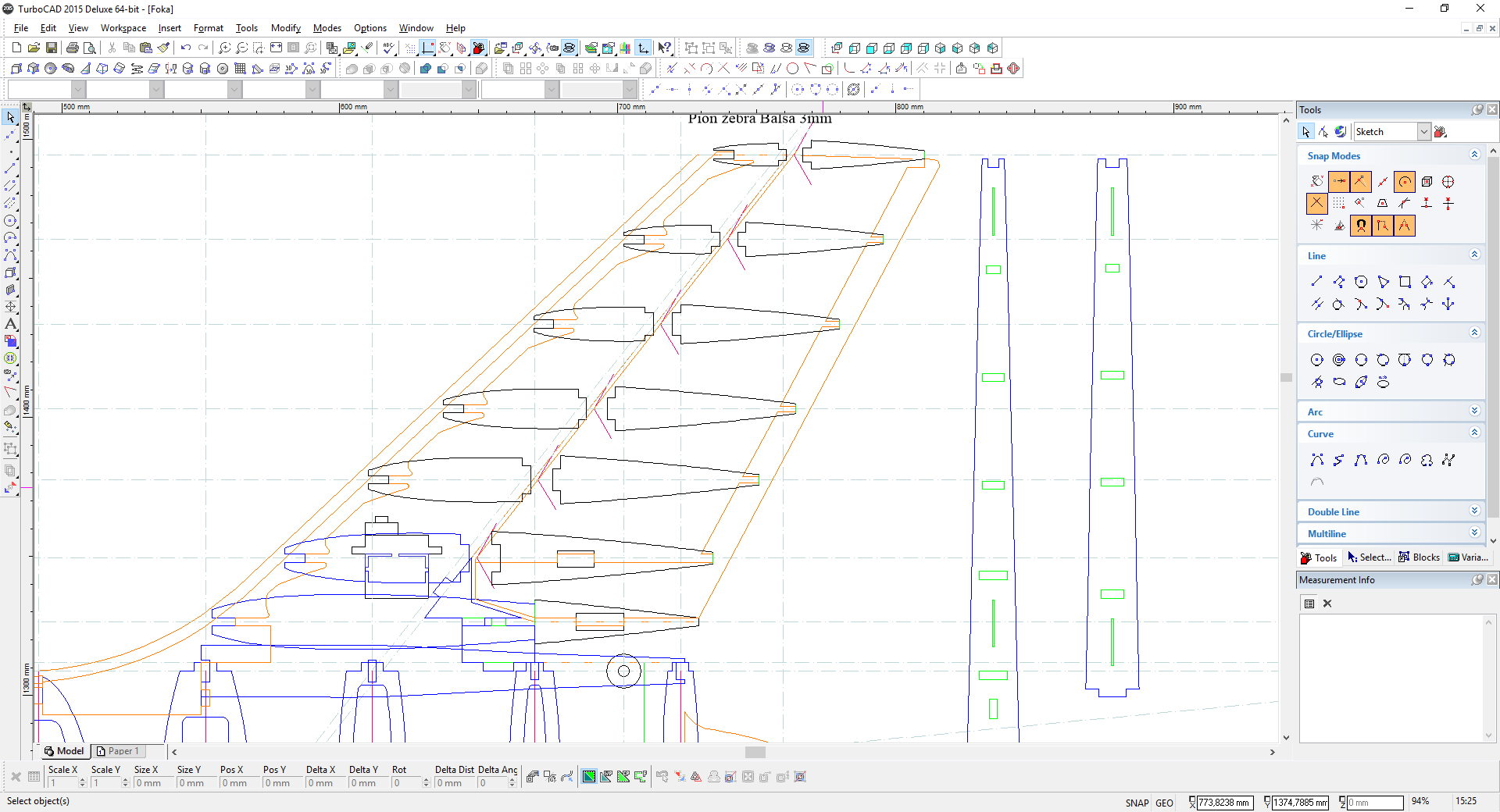

Tak mi się wydawało, nastąpiła mała zmiana.
Całość będzie z balsy 3mm, spływ 2x balsa 3mm, szlifowana do obrysu.

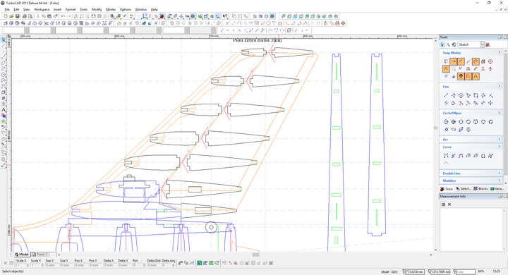

3.png [ 113.4 KiB | Przeglądany 18016 razy ]

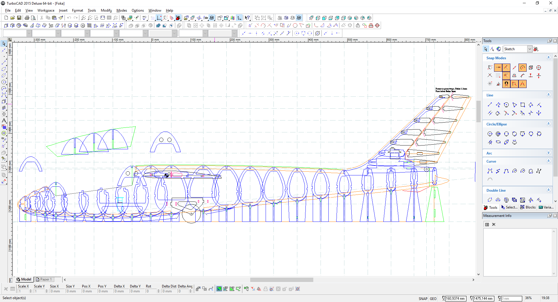

Przy okazji zrobiłem szablon na kopyto kabiny.
4.png [ 117.43 KiB | Przeglądany 18016 razy ]
Post: 15 sie 2016, o 19:42
Posty: 1773
Pomału do przodu, nie ma wielkich postępów ale zawsze coś.
3.png [ 140.09 KiB | Przeglądany 17985 razy ]
Post: 16 sie 2016, o 00:02
Posty: 36
Lokalizacja: Mielec
Czy wręgi obrabiasz tak jak są umieszczone na screenie? Nie sprawia to trochę trudności w rozróżnieniu która to która?
Post: 16 sie 2016, o 12:17
Posty: 798
No! No! No! Powstaje cacko. Czy znacie piękniejszą sylwetkę szybowca od "Foki"? Nawet te obecne "kijanki" przy niej "siadają". :lol:
Post: 16 sie 2016, o 14:20
Grzegorz pisze:
Pamiętaj że zawsze możesz wyłączyć sobie warstwę z niepotrzebnymi elementami (jak włączysz podłużnice, kadłub, wręgi w rzucie bocznym i inne to faktycznie utrudnia to znacznie pracę).
Ja dodatkowo robię połówkę wręgi aż do skończenia wszystkich i później robię odbicie lustrzane (wtedy wręgi nie zachodzą na siebie). Czasem gdy jest już na prawdę ciasno i mało czytelnie, do rozrysowania przesuwam wręgę ponad szkic (jeśli więcej niż jedna wręga - to o taką sam odcinek).
Post: 16 sie 2016, o 19:02
Posty: 1773
molej pisze:
Grzegorz pisze:
Dokładnie warstwy. Generalnie zaczynając wszystkie elementy mam na jednej warstwie z biegiem czasu uciekają one na różne, te nie potrzebne na chwile obecną są wrzucane na warstwy ukryte.
To bardzo wygodne, nie przeszkadza na rysunku a w razie potrzeby można sięgnąć do oryginału.
Dodatkowo, stosuję różne kolory, tj. elementy jak są rysowane są w różnych kolorach. Z czasem zaawansowania elementu jak linie się łączą, dostają jednolity kolor.
A na koniec, kolorem oznaczam typ materiału (choć nie zawsze).
W Foce akurat to nie zbyt było trudne, wszystkie wręgi obrabiałem obok siebie tak jak na sceenie widać. Zabawa była przy Puchaczu, tam musiałem ukrywać jedne elementy by zrobić inne.
Ostatnio napisałem sobie program by mierzyć czas pracy nad rysunkiem... całe to wykańczanie i ułatwienia montażu zajęły mi niecałe 5h. :mrgreen:
(p.s Mam też duży monitor ;) to znacznie ułatwia :lol: )

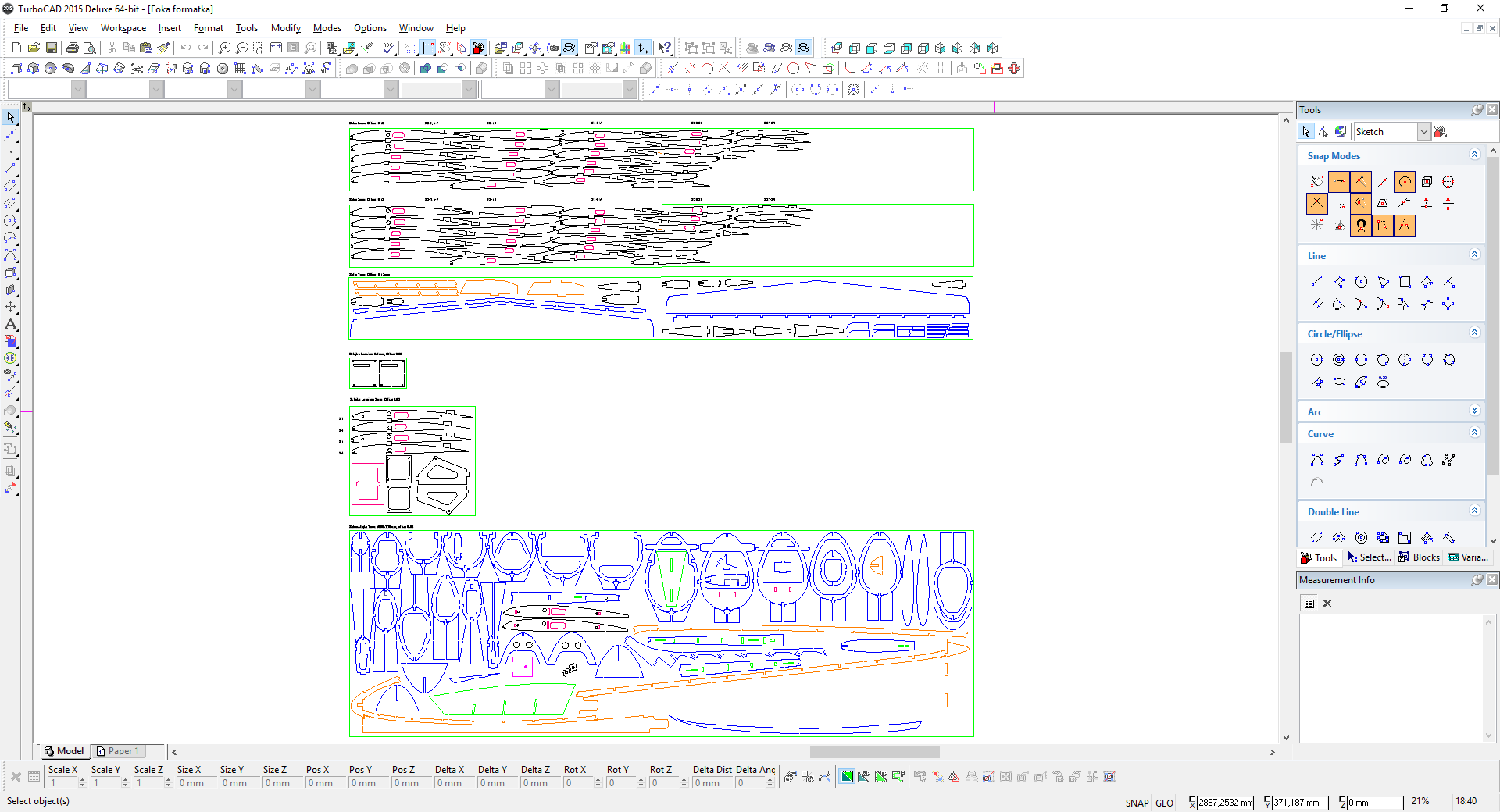

Dzięki to bardzo motywuje, to już któraś z kolei Foka którą rysuję.... zakochałem się w tej sylwetce :D :lol: :lol:

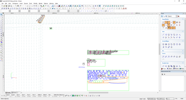

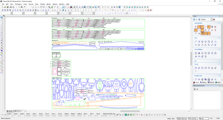

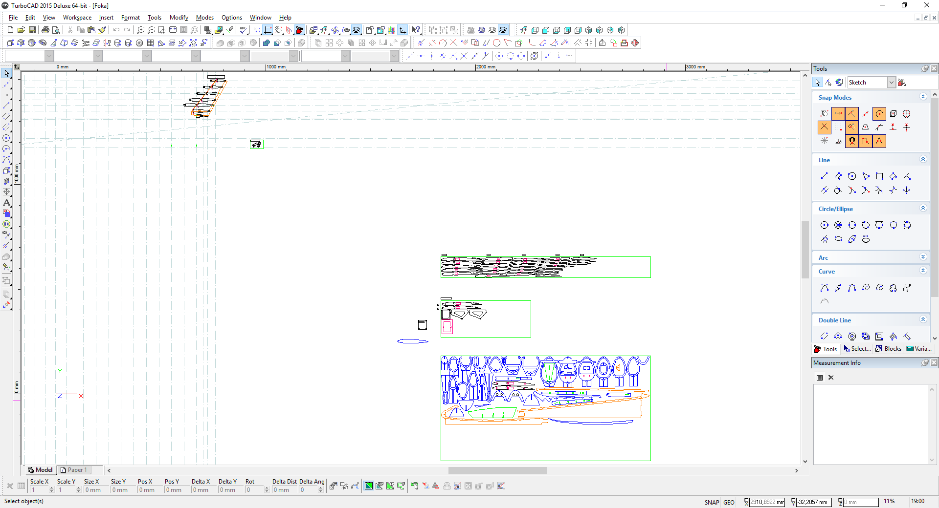

Stan na dziś: Powolne układanie na formatkach
1.png [ 103.09 KiB | Przeglądany 17930 razy ]
Za chwilę najnudniejszy etap: offesty i mostki

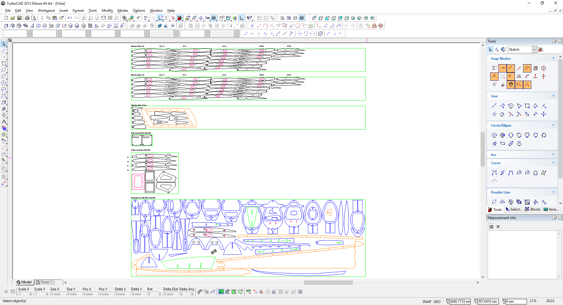

Post: 17 sie 2016, o 20:27
Posty: 1773

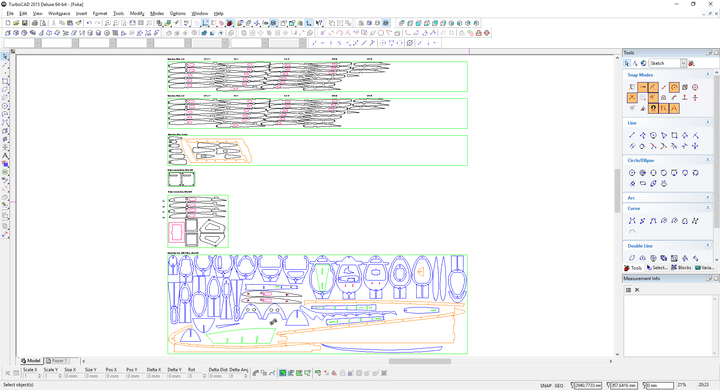

Gotowe, zmęczyłem offesty i mostki.
Według moich pomiarów, cała ta zabawa z rozkładaniem na formatki i przygotowywaniem zajęła mi 2 godziny 10 minut ciągłego klikania :lol:
3.png [ 107.1 KiB | Przeglądany 17903 razy ]

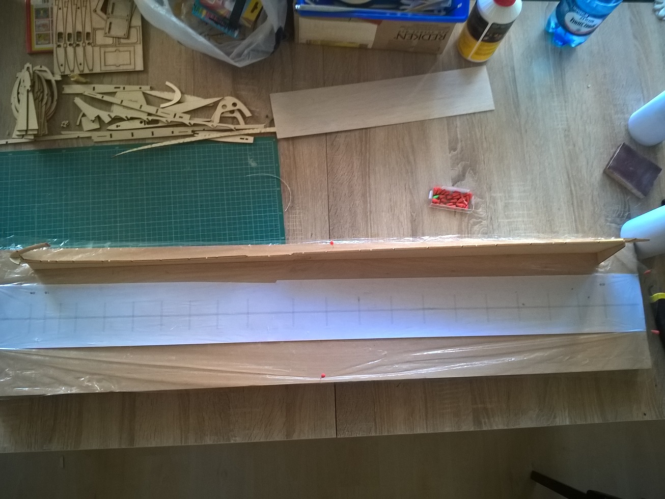

Post: 19 sie 2016, o 18:44
Posty: 1773
Ostatni brakujący element już się pojawił. Chodzi o poziomy :)
Milo próbował kilku wersji podjęliśmy nawet próby cięcia rdzeni ze styro...
Małe to wszystko..., skończyliśmy na konstrukcyjnej płytce.
4.png [ 110.06 KiB | Przeglądany 17872 razy ]

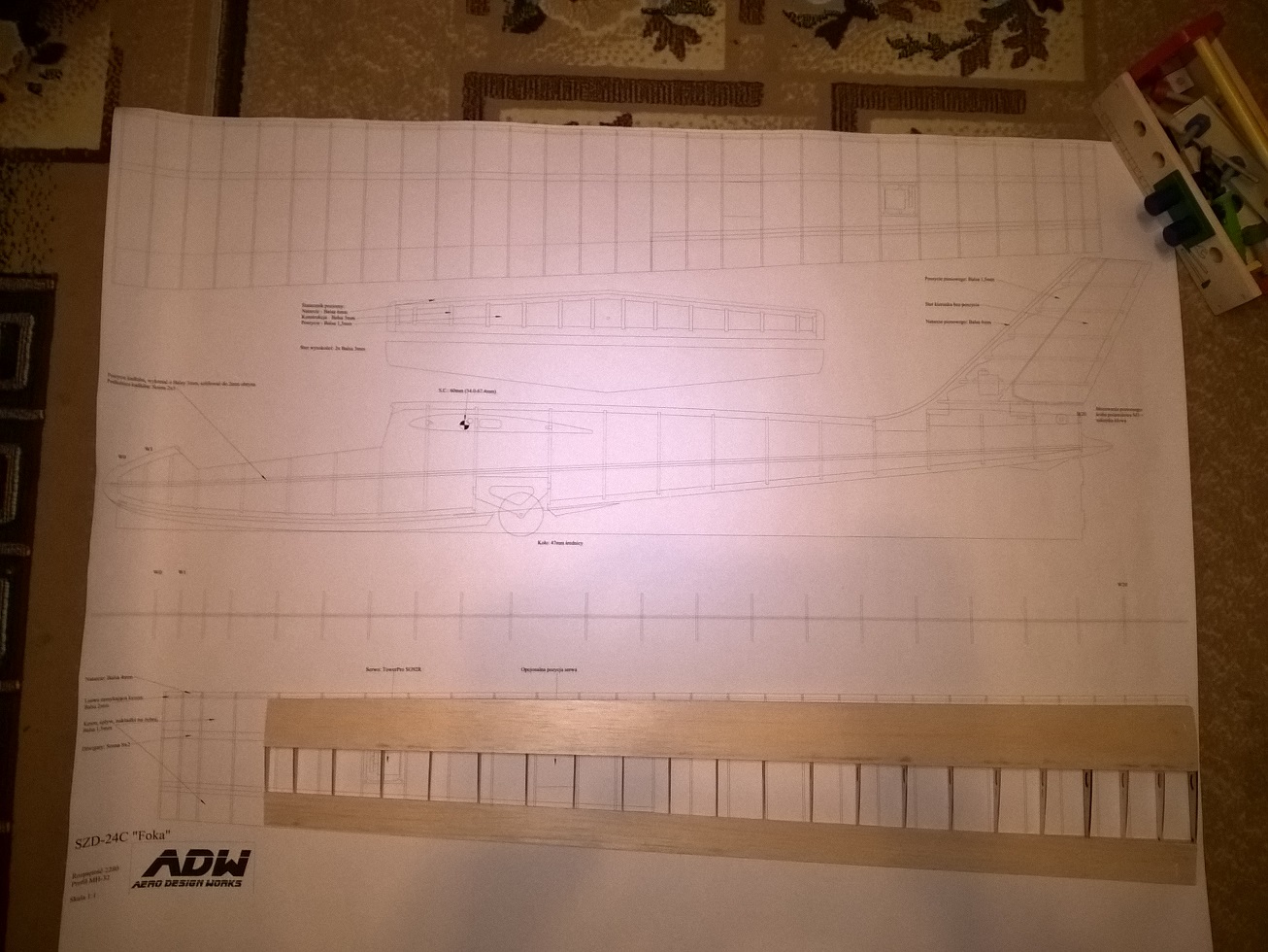

Post: 23 sie 2016, o 19:18
Posty: 1773

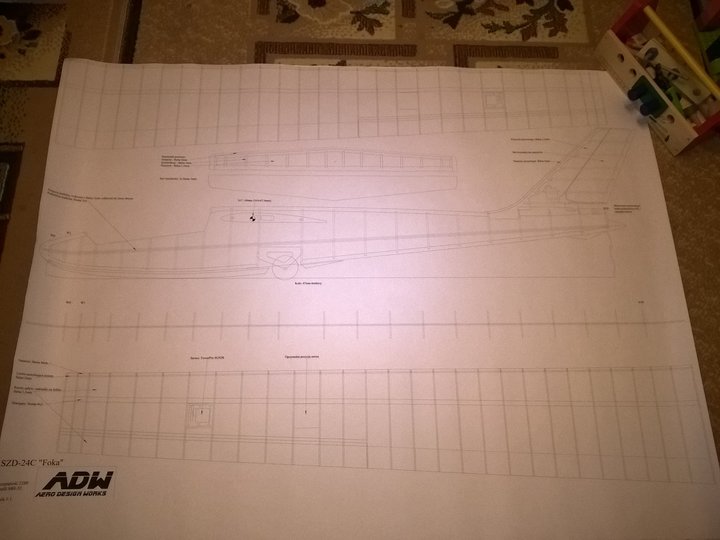

Czekając na wycenę (p. Andrzej z Barw Reklamy jest na urlopie).
Zostały opracowane plany wykonawcze.
Tak to wygląda
WP_20160821_19_01_31_Pro.jpg [ 412.96 KiB | Przeglądany 17849 razy ]
A tutaj z przymiarką skrzydła od mAkro/Kobuza :)
WP_20160821_19_01_20_Pro.jpg [ 421.42 KiB | Przeglądany 17849 razy ]

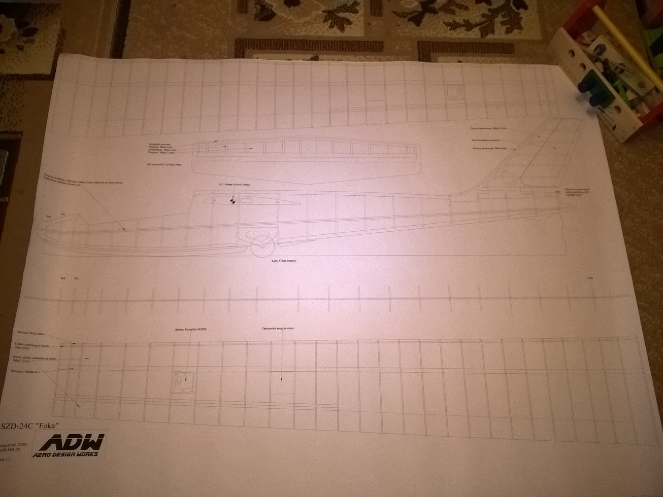

Post: 2 wrz 2016, o 16:47
Posty: 1773
Lubię ten moment, gdy rysunek przekłada się na rzeczywistość.

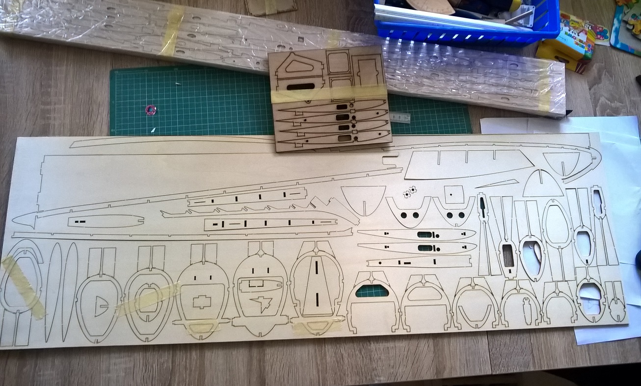

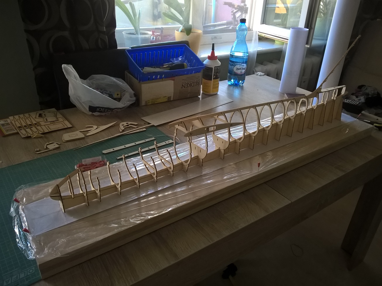

Foka w końcu do mnie dotarła, sprawdziłem kilka elementów na sucho, jak na razie wszystko pasuje.
Rozmiar jest zacny, kawał modelu, robi wrażenie :D :D
Plan montażowy pociąłem na mniejsze kawałki - operowanie arkuszem A0 nie jest zbyt wygodne :lol:
Wiem, że powinienem się powstrzymać... mam Puchacza na ukończeniu... ale nie mogę. Foka ma w sobie to coś... budowa rusza :D :lol: :lol:

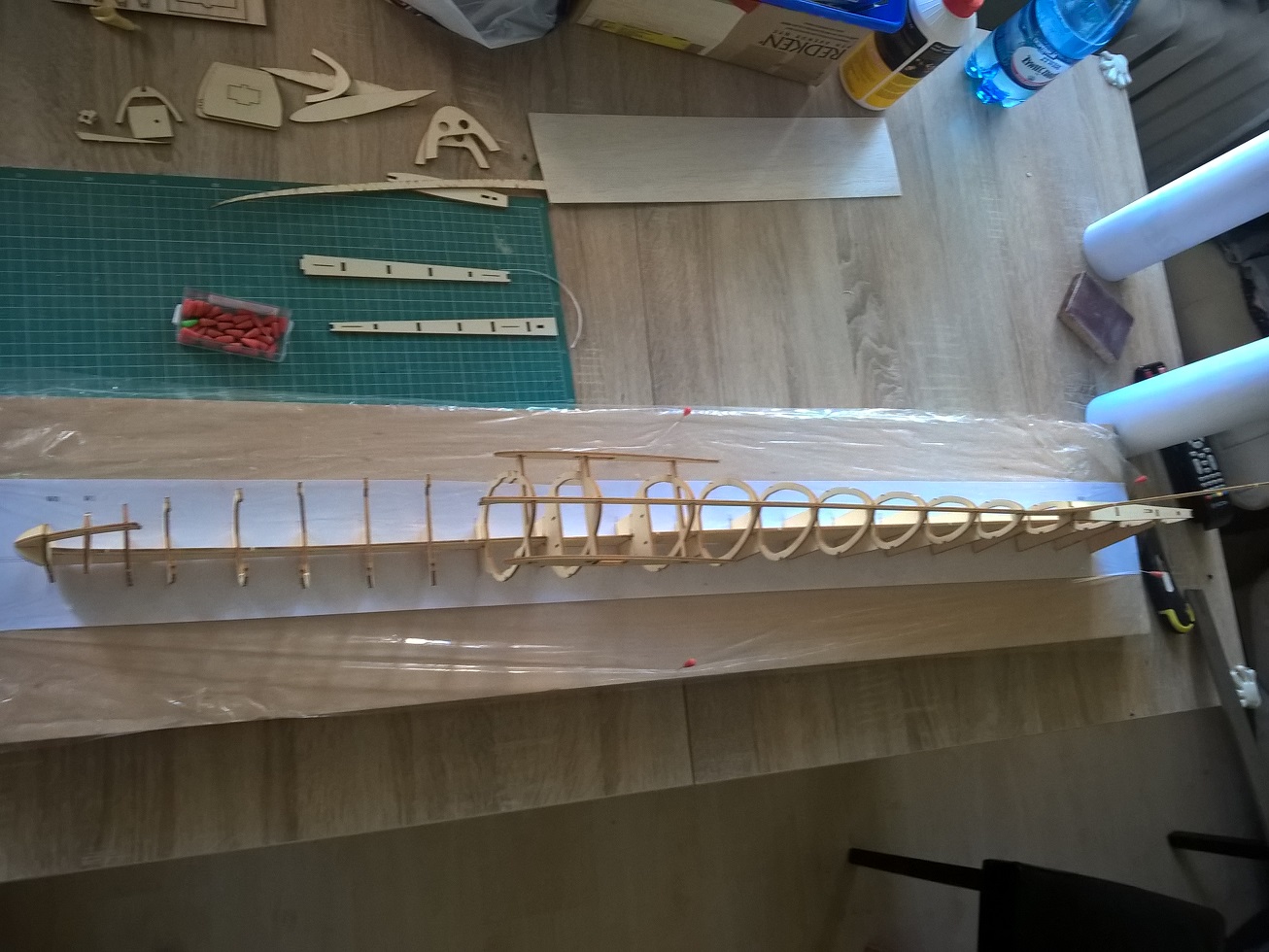

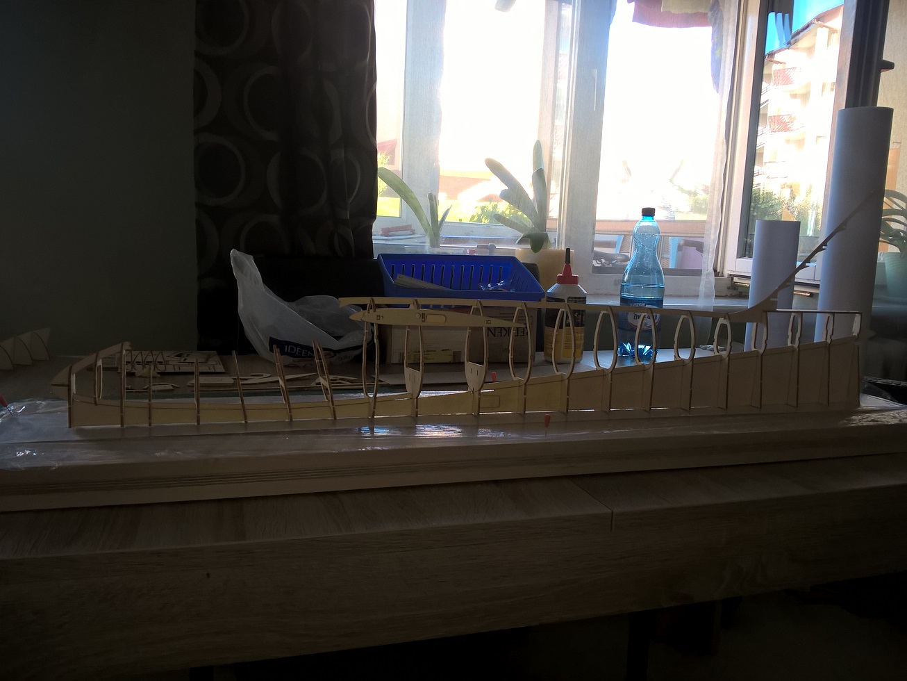

WP_20160902_15_33_08_Pro.jpg [ 462.46 KiB | Przeglądany 17797 razy ]
WP_20160902_16_25_39_Pro.jpg [ 415.17 KiB | Przeglądany 17797 razy ]
WP_20160902_16_34_27_Pro.jpg [ 303.66 KiB | Przeglądany 17797 razy ]
WP_20160902_16_34_34_Pro.jpg [ 382.8 KiB | Przeglądany 17797 razy ]
WP_20160902_16_34_38_Pro.jpg [ 408.23 KiB | Przeglądany 17797 razy ]
