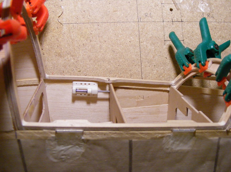

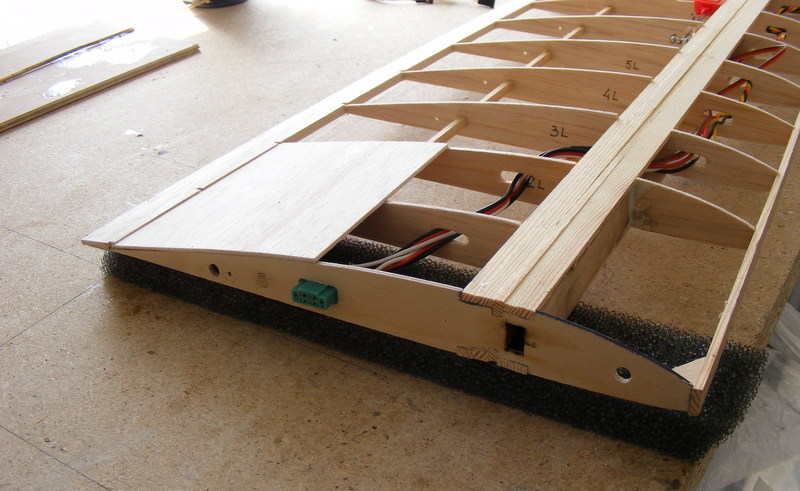

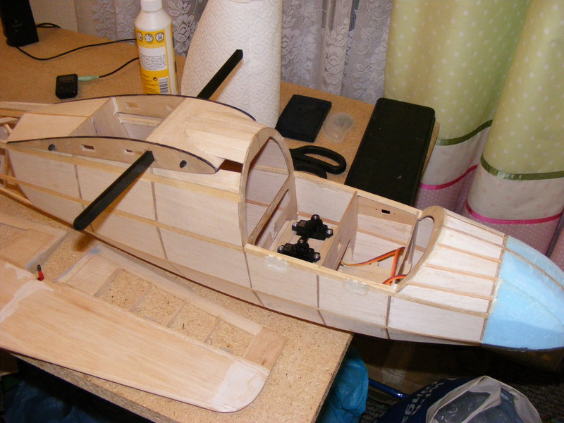

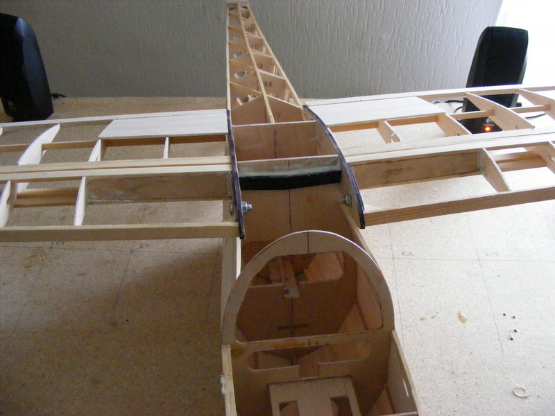

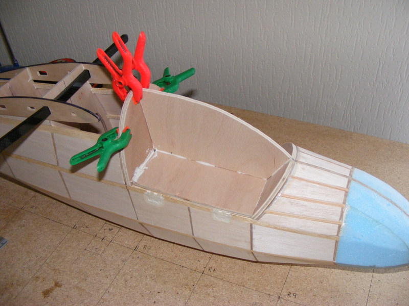

Montaż ramki kabiny. Zawiasy poliamidowe a rygiel HobbyKing.
DSCF2606.JPG [ 121.35 KiB | Przeglądany 16195 razy ]

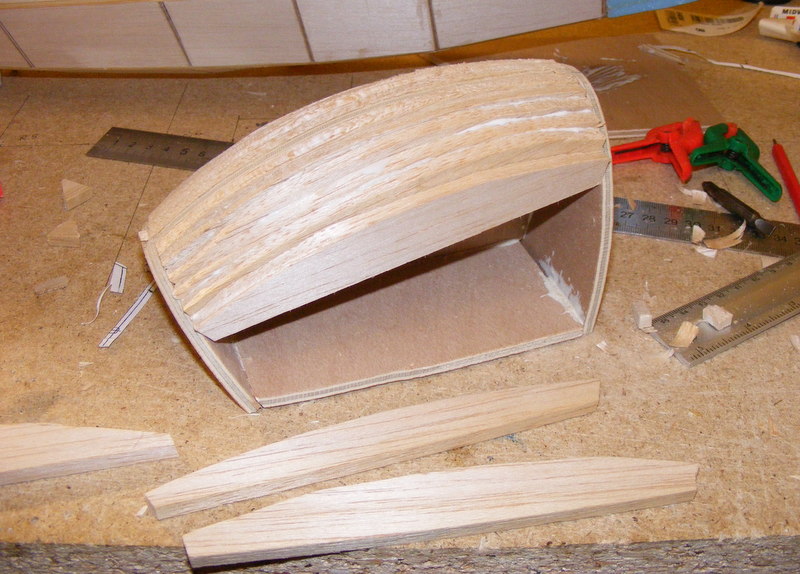

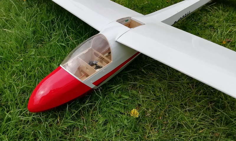

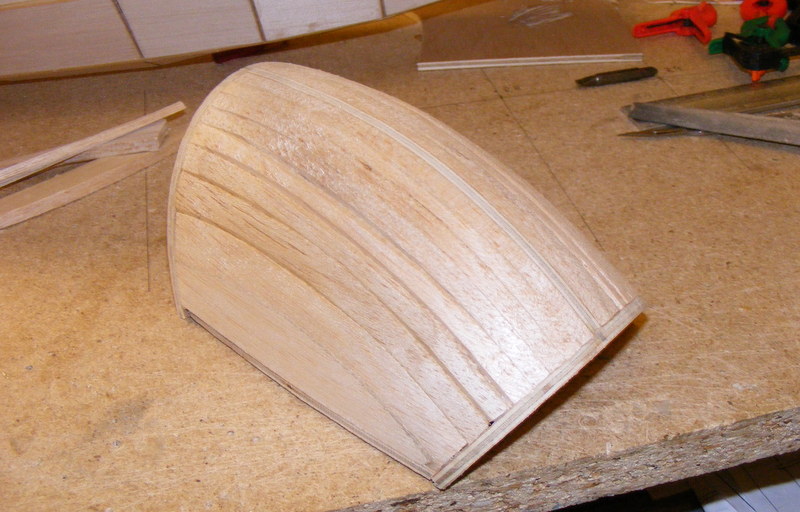

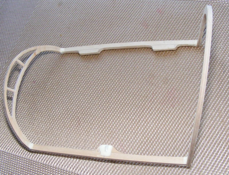

Zrobiona kabinka:
ramka:
DSCF2629-001.JPG [ 149.15 KiB | Przeglądany 16144 razy ]
kopytko:
DSCF2618-001.JPG [ 119.25 KiB | Przeglądany 16144 razy ]
DSCF2621-001.JPG [ 128.05 KiB | Przeglądany 16144 razy ]
DSCF2624-001.JPG [ 112.46 KiB | Przeglądany 16144 razy ]
Butelka PET naciągnięta na kopytko i przyklejona klejem canopy glue "Formula560"
DSCF2630-001.JPG [ 107.54 KiB | Przeglądany 16144 razy ]
DSCF2631-001.JPG [ 66.93 KiB | Przeglądany 16144 razy ]

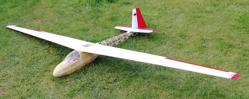

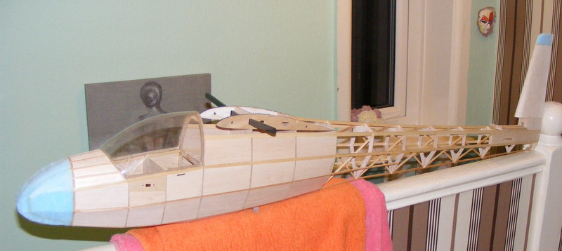

Post: 27 gru 2018, o 18:35
Posty: 53
Lokalizacja: Colne U.K.

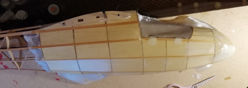

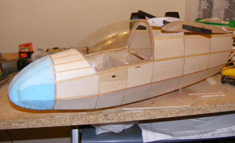

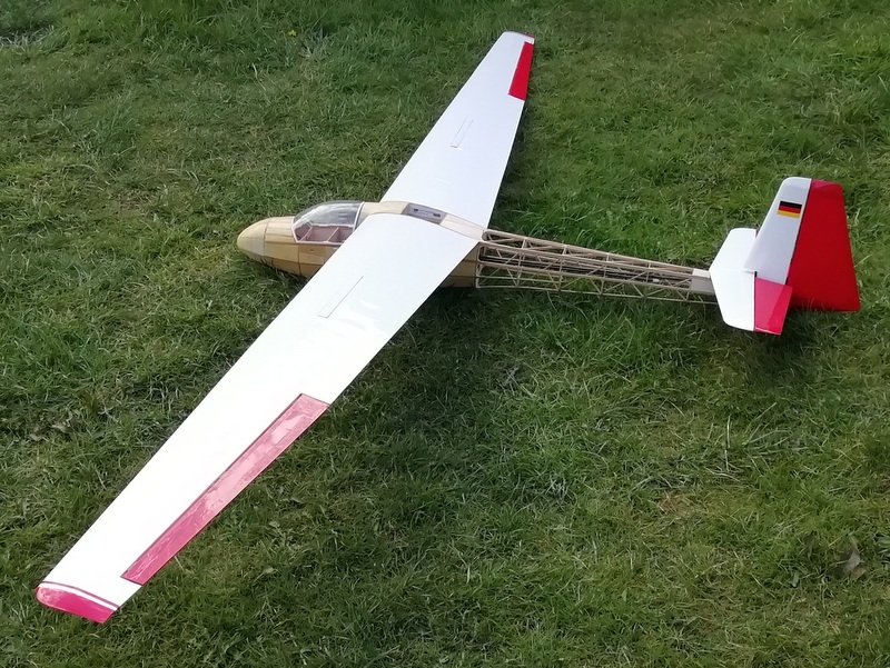

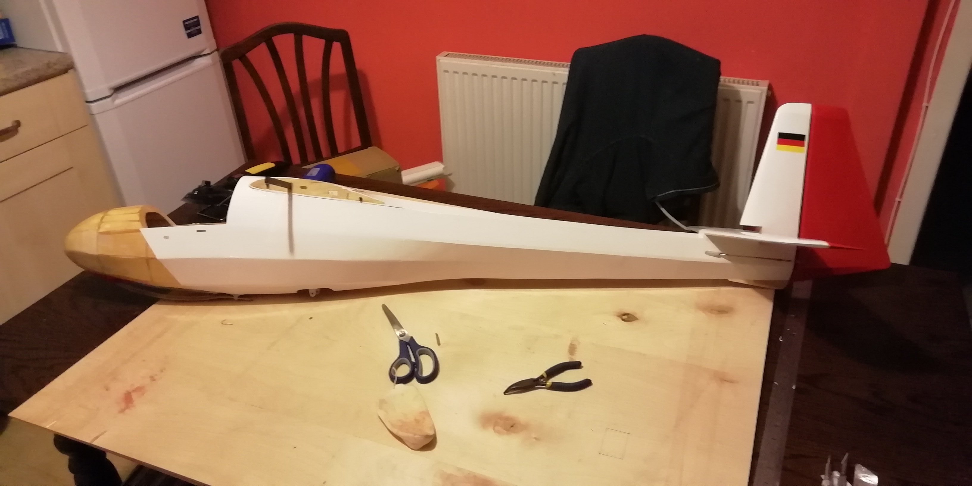

Witajcie, minęło ponad dwa lata jak mnie tu nie było. Szybowiec nie został zapomniany, odłożony i nabierał mocy. Ja w tym czasie popełniłem takie oto pływadło:
44731982_2152231755105319_7575925034259054592_n.jpg [ 132.71 KiB | Przeglądany 14719 razy ]
Jeżeli śledzicie inne fora modelarskie to znacie relację i nie będę powtarzał. Wróćmy jednak do KA-8.

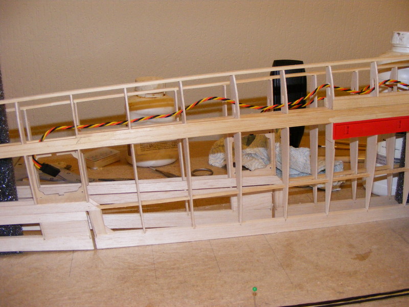

Usunąłem tą niebieską piankę i zastąpiłem balsą. Model jest obecnie na etapie szpachlowania, szlifowania i wykańczania powierzchni do oklejania. Na wiosnę planuję oblot.
IMG_20181105_133344.jpg [ 144.1 KiB | Przeglądany 14719 razy ]
IMG_20181105_133404.jpg [ 322.01 KiB | Przeglądany 14719 razy ]
IMG_20181227_145930.jpg [ 51.82 KiB | Przeglądany 14719 razy ]
IMG_20181227_152140.jpg [ 69.47 KiB | Przeglądany 14719 razy ]

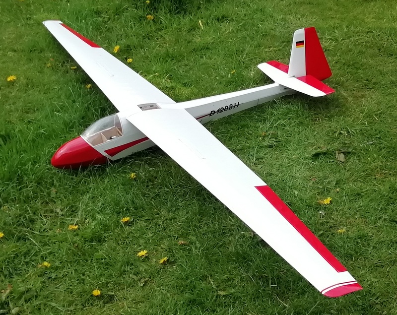

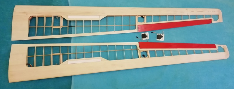

Płaty oklejone:
IMG_20190413_171852.jpg [ 140.25 KiB | Przeglądany 14224 razy ]
IMG_20190413_171859.jpg [ 253.7 KiB | Przeglądany 14224 razy ]
IMG_20190413_171932.jpg [ 159.02 KiB | Przeglądany 14224 razy ]

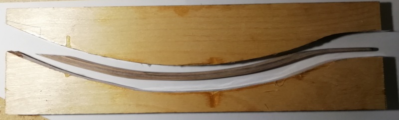

Płoza kadłuba:
IMG_20190425_162413.jpg [ 45.5 KiB | Przeglądany 14224 razy ]
IMG_20190425_162334.jpg [ 20.34 KiB | Przeglądany 14224 razy ]

IMG_20190503_232236.jpg [ 948.92 KiB | Przeglądany 14170 razy ]
Post: 4 maja 2019, o 21:57
Posty: 1787
Fajnie Ci to wyszło. Pokrycie to zwykła folia np. Oracover czy coś innego ?
Post: 4 maja 2019, o 22:03
Posty: 53
Tak. W tym przypadku chińska z Hobbykinga.
Przód będzie solartrim.

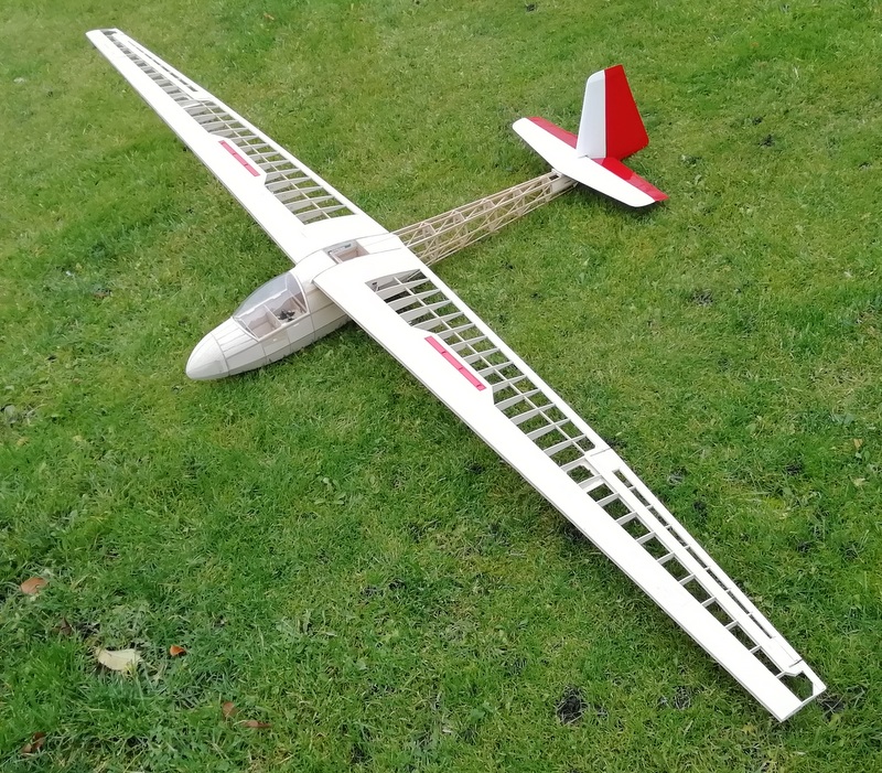

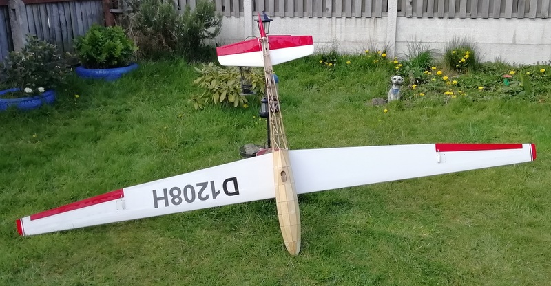

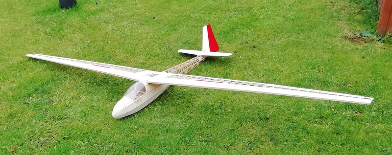

Dużymi krokami zbliżam się do końca:
IMG_20190507_153353.jpg [ 256.27 KiB | Przeglądany 14123 razy ]
IMG_20190507_153445.jpg [ 185.4 KiB | Przeglądany 14123 razy ]
IMG_20190507_153505.jpg [ 174.78 KiB | Przeglądany 14123 razy ]
IMG_20190507_153629.jpg [ 100.12 KiB | Przeglądany 14123 razy ]
Przed ulotnieniem pozostało do wykonania parę drobiazgów.
