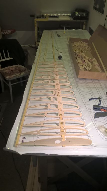

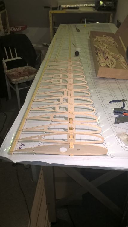

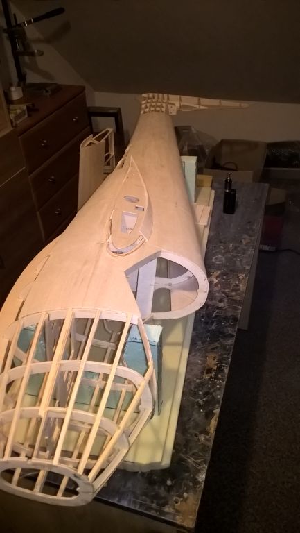

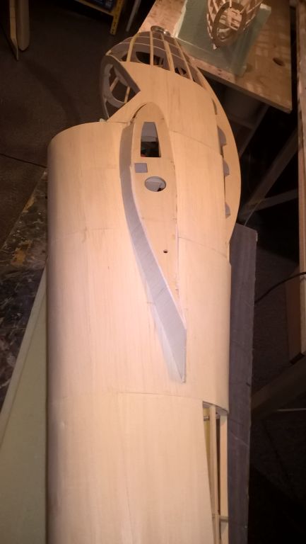

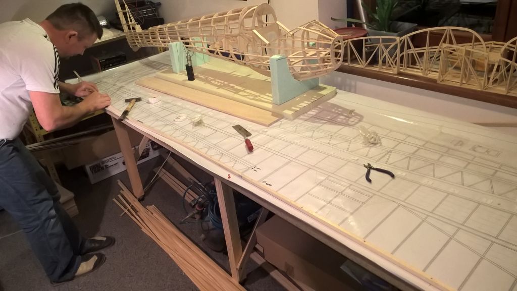

cd..

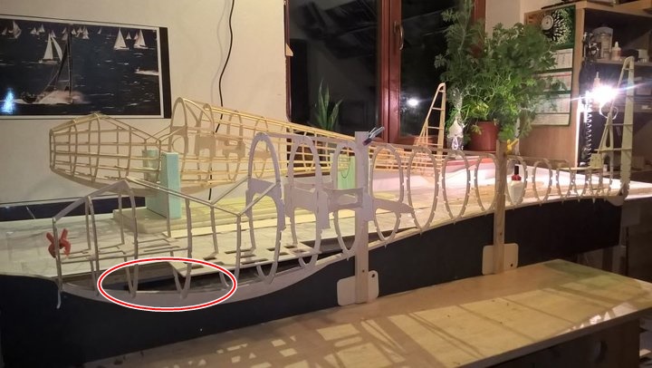

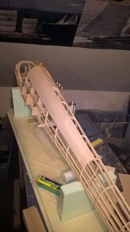

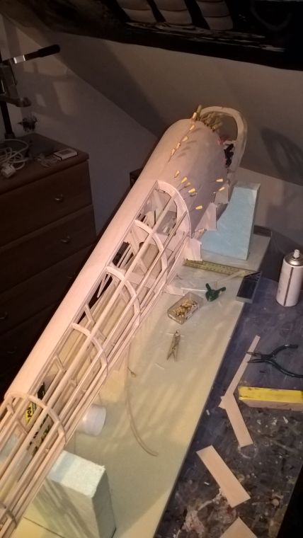

Powoli bo powoli ale do przodu :)

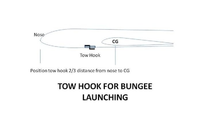

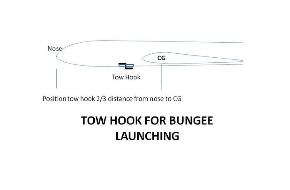

Myślę Krzysiek, że spokojnie hak do holowania możesz umieścić gdzieś tutaj. O ile oczywiście dobrze zrozumiałem temat. Takie rozwiązania widziałem - zabić się nie dam, ale chyba na Retroplane. Wyjście haka może być "z burty".
krzysiek hak.jpg [ 155.59 KiB | Przeglądany 18663 razy ]

Krzysztofowi chodziło najpewniej o hak do holowania modelu za samolotem. Na zdjęciu jest umieszczenie haka ale do "bungee launching" - czyli do "strzelania z gumy".
