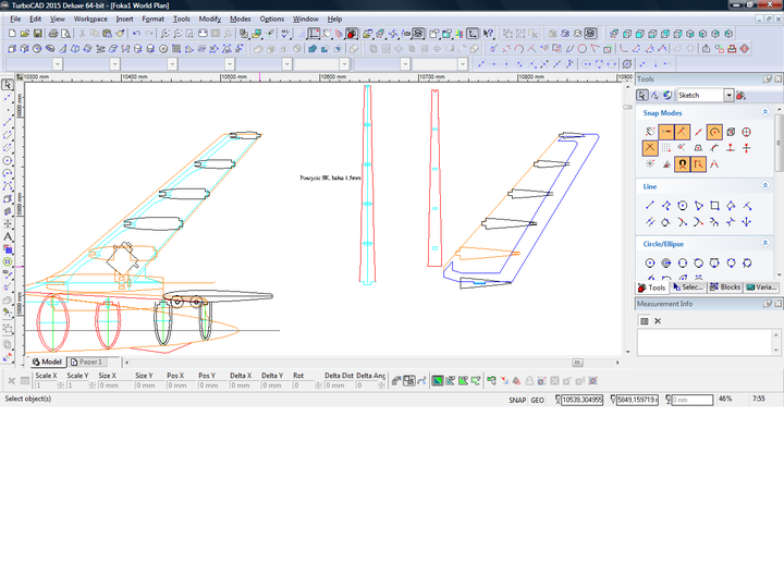

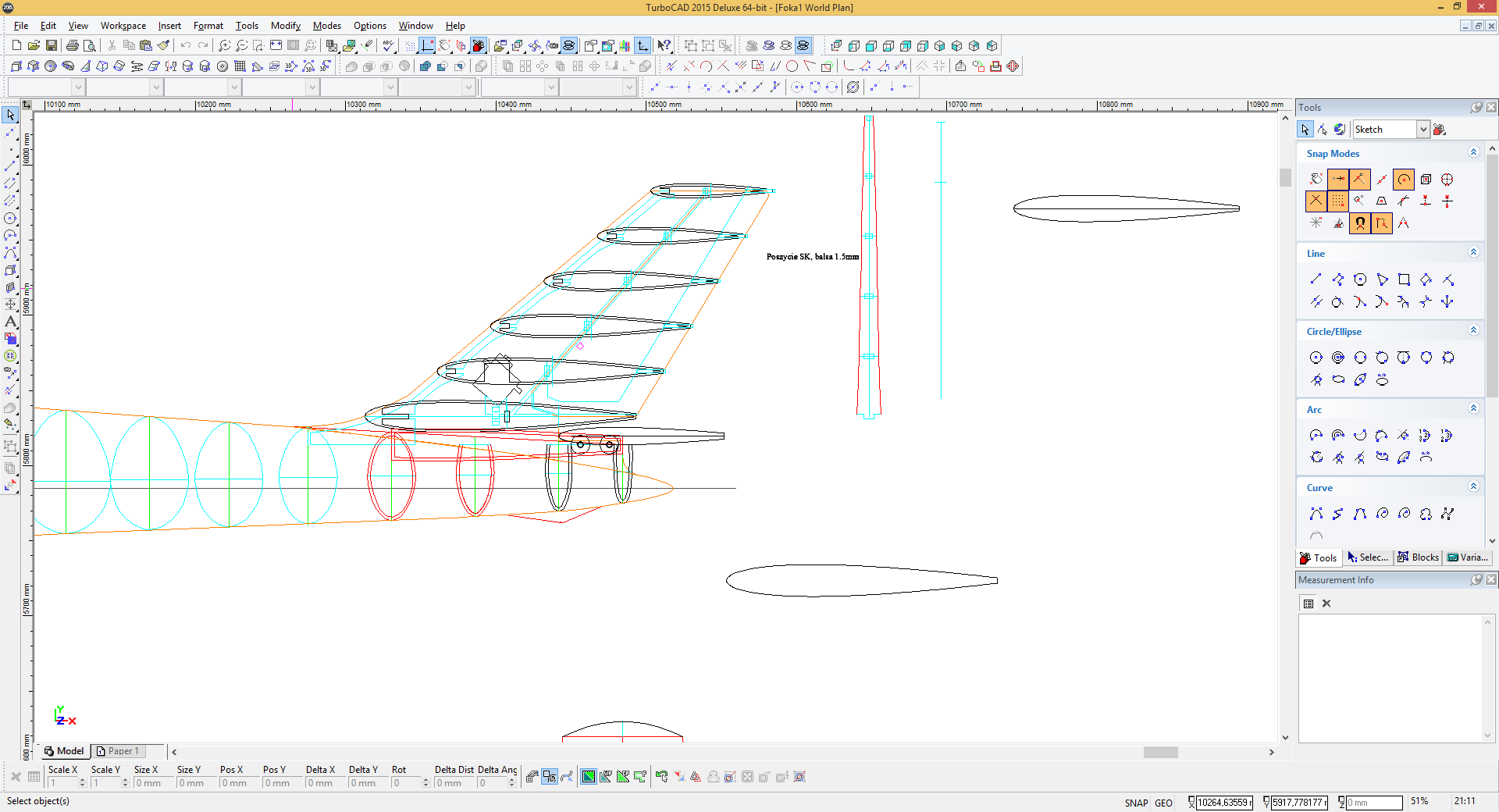

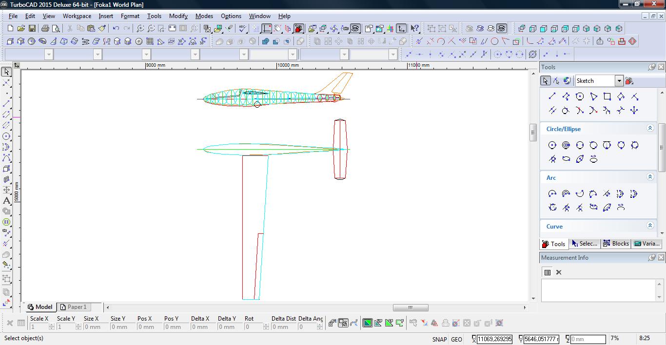

Foka przez święta przeżyła kolejny zwrot akcji.
Zmieniłem koncepcje, usunąłem ten powiększony poziomy. Swoją drogą strasznie psuł sylwetkę tego szybowca.
Pomijam, że popełniłbym błąd... nie przesunąłem łamania poziomy / SW. SW uderzał by o SK.
No nic, dalej myślę o tej Foce. Szczególnie, że jej wersja Easy bardzo mi się podoba i lata fajnie, tylko nie pod wiatr.
Ta Foka ma to zmienić.
Model przeprojektowałem, zmieniłem głównie ramię poziomego oraz pionowego.
Dzięki temu udało się poziomy zmniejszyć a pion zyskał nawet mały zapas z wymaganej z obliczeń powierzchni.
Zmienione parametry:
Kod:
Statecznik poziomy:
Rozpiętość: 460mm
Cięciwa u nasady: 120 mm
Cięciwa na końcówce: 80 mm
Profil: NACA 0009
Współczynnik stateczności: A: 0,47
Jak zwykle przy takich akcjach, wszystko leci w kosz.
Zaczynam od nowego obrysu i elementu najtrudniejszego, czyli pion i SK :)
Ta wersja ma serwo w ogonie.

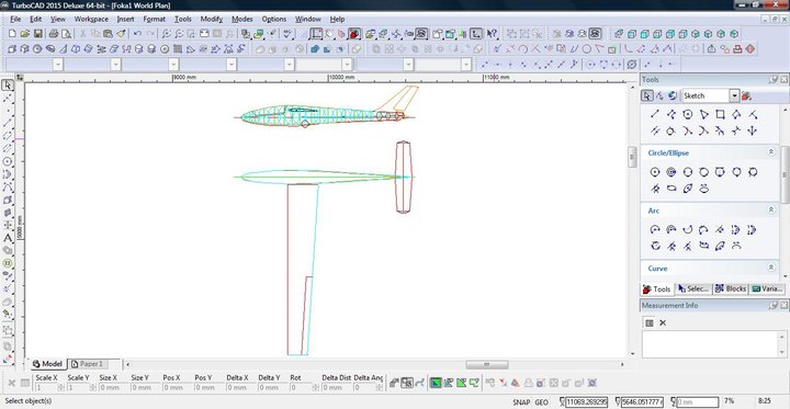

Korzystając z wolnego czasu podczas majówki, kontynuuje powoli projekt Foki.
Wydaje mi się, że uporałem się ze statecznikiem pionowym oraz SK.
Wygląda tak:
1.png [ 105.64 KiB | Przeglądany 10640 razy ]
Wygląda sensownie, nie ma jak poprzednio 100 małych dziwnych elementów :lol:
Mogę ze spokojem przejść do reszty kadłuba.

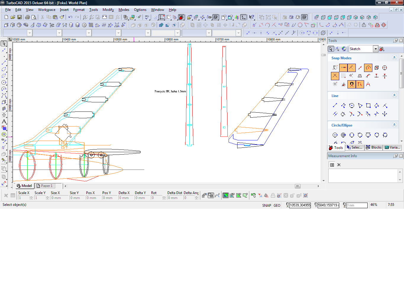

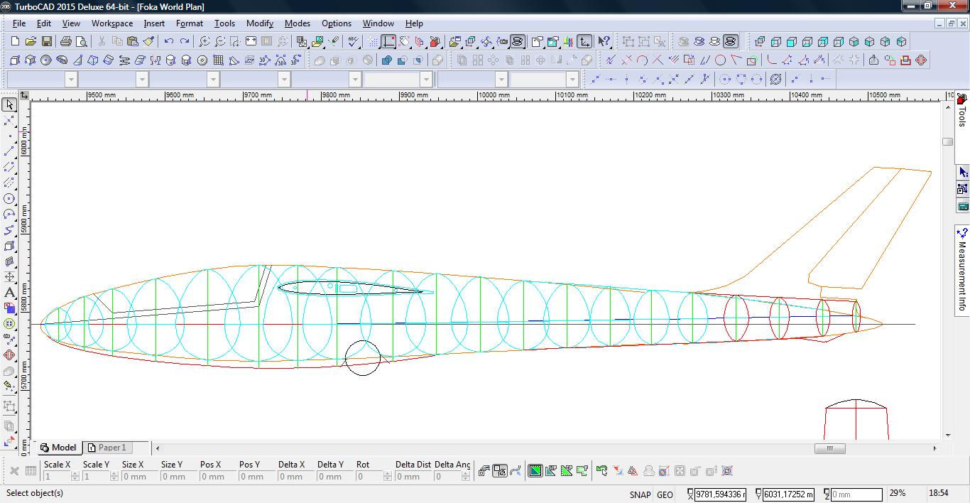

Projekt dalej brnie do przodu.

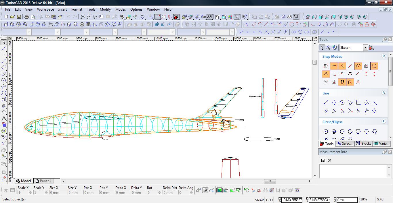

Ogólny widok kadłuba:
1.jpg [ 145.6 KiB | Przeglądany 10575 razy ]

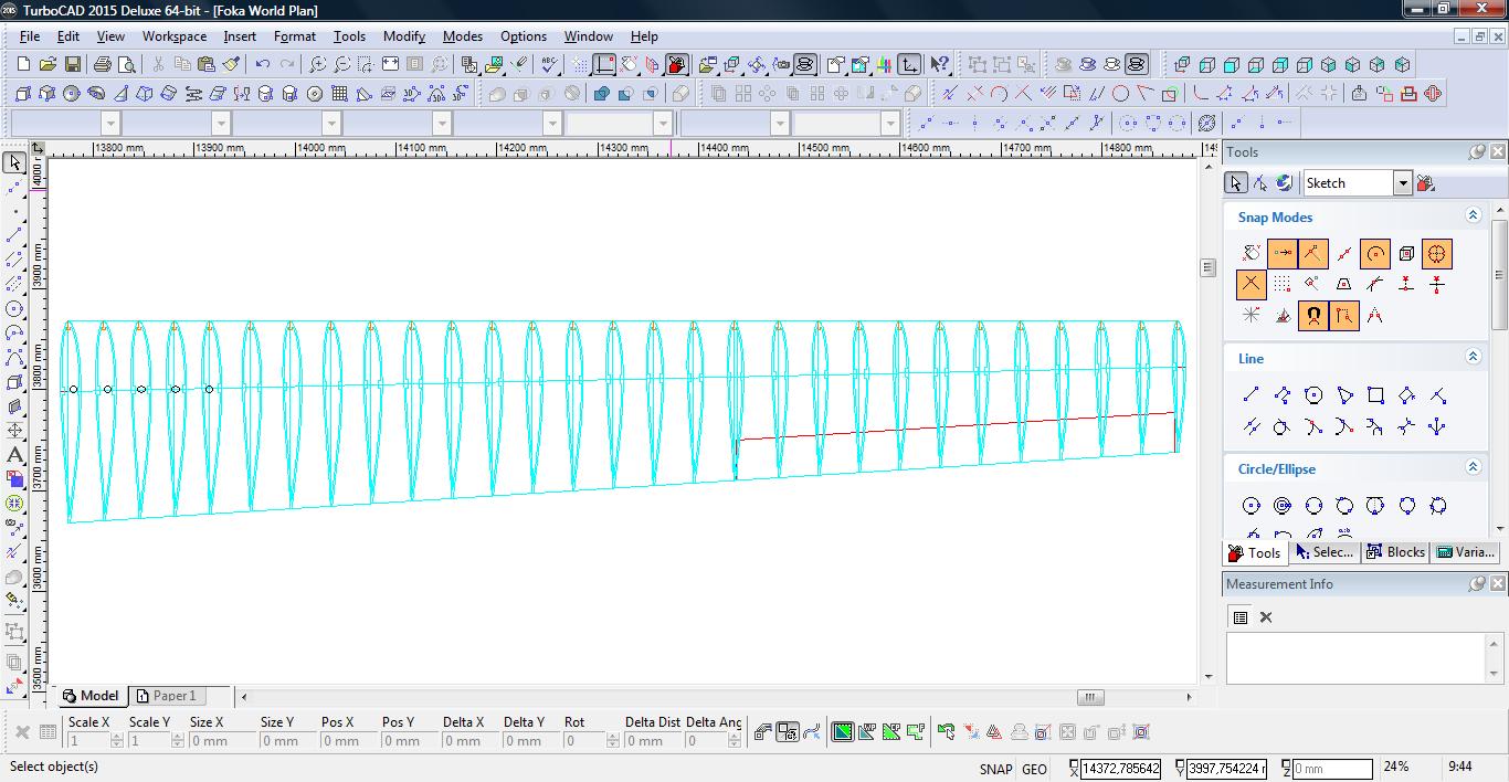

Na nowo rysowane skrzydło:
2.jpg [ 149.79 KiB | Przeglądany 10575 razy ]
