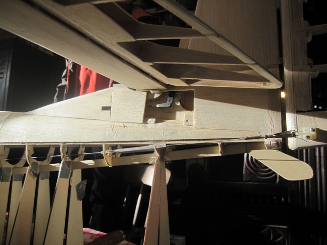

Bociek po poprawce wygląda ładniej.
Nie mniej jednak chciałbym się upewnić że to będzie działało. Po dorobieniu statecznika poziomego i steru kierunku trzeba mi będzie nabyć baterie, nadajnik i odbiornik (serva i „stabilisator” Turnigy UBEC 15A- już doszły). Czy mógłby mi ktoś doradzić co mam kupić bo nie bardzo się na tym wyznaję?

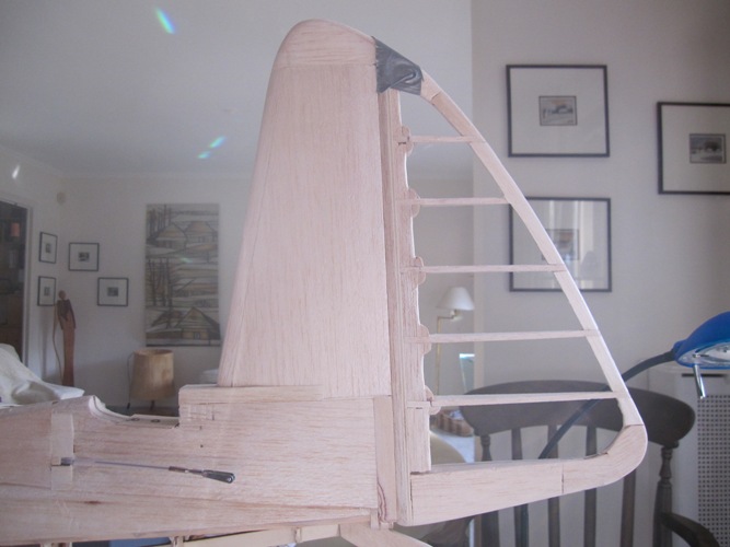

Prace nad usterzeniem tylnym dobiegają końca. Mam już stery kierunku i wysokości:
IMG_3546.JPG [ 75.03 KiB | Przeglądany 12805 razy ]
Z częścią stałą statecznika poziomego miałem trochę kłopotów i w końcu zdecydowałem się dodać z tyłu ramkę ze sklejki 1mm i wyszło całkiem nieźle:

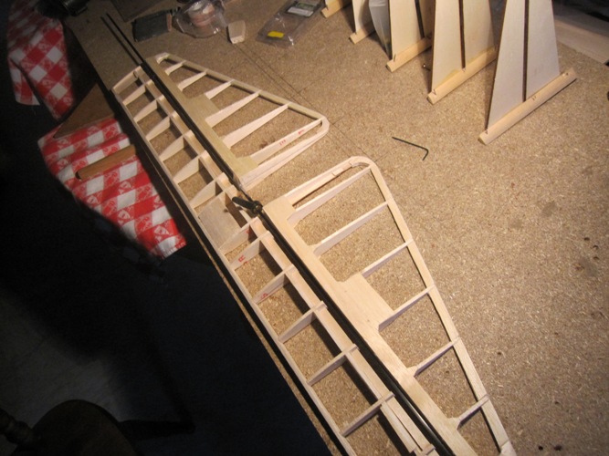

Przyszedł mi również pomysł na zmianę koncepcji zawieszenia sterów wysokości: zamiast tradycyjnego na zawiasach chciałbym spróbować przymocować je do osi z rurki carbonowej która byłaby wpuszczona w końce części stałej statecznika poziomego:
IMG_3567.JPG [ 119.37 KiB | Przeglądany 12805 razy ]
Zaletą tego rozwiązania jest możliwość całkowitego ukrycia bowdenów do sterowania w części wystającej kadłuba i przez to ułatwienia ich funkcjonowania (będą mniej wygięte). Model przez to zyskuje na wyglądzie gdyż znika mocowanie na zewnątrz. Oczywiście trzeba przewidzieć otwieraną klapkę w poszyciu dla obsługiwania zaczepu bowdena i osi przy demontażu statecznika poziomego.
Jedyną trudność którą widzę to precyzyjne zamocowanie sterów do osi gdyż nie ma możliwości osobnego trymowania lewego i prawego.
Czy ktoś mógłby mi w tym doradzić?

Jeśli chodzi o rurkę zamiast zawiasów - ta opcja pozwoli na schowanie bowdenów. Możesz połączyć oba stery wysokości krótszym prętem, dać normalne zawiasy - i osiągniesz to samo ale "mniejszą" pracochłonnością. Tylko połączenie musi być pewne - to nie kierunek / lotki które mogą się "uzupełnić" w awaryjnej sytuacji. I jeśli ustawisz połówki prosto - nie będzie problemu. Z drugiej strony, mając dwa orczyki / połówki steru - w przypadku awarii jednego, masz szansę na uratowanie modelu. Bo jak będzie na jednym i nastąpi awaria - to praktycznie nie ma co zbierać. Praktycznie, ponieważ raz miałem taki przypadek, przy nurkowaniu (u mnie awarii uległo serwo). Na szczęście model rozpędził się do prędkości przy której przeszedł do lotu poziomego na małej wysokości i wleciał w chaszcze ok. 300 [m] ode mnie. Dobrze że znalazłem model który o dziwo miał tylko 2 wgniecenia w natarciu od wspomnianych chaszczy. :) :D W innej sytuacji, gdy wpadł bowden z orczyka - model wleciał w wysokie drzewa ale przetrwał :) Było to dawno i takie awarie, jeśli się dobrze wszystko zrobi praktycznie nie powinny nastąpić.
Rozważ wszystkie za i przeciw i zobacz co będzie Ci najbardziej pasowało.

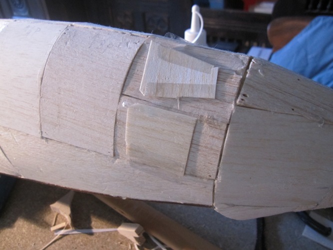

Dzięki molej za przestrogi – będę szczególnie uważał przy mocowaniu bowdenów. Pracochłonne to to było bardzo (zwłaszcza zapominając umieścić uchwyt na osi pomiędzy dwoma połówkami sterów przed jej przyklejeniem !!) ale efekt jest w pełni zadowalający. Sprawdziłem funkcjonowanie ze świeżo kupionym PTR – 6V i wszystko gra na medal!

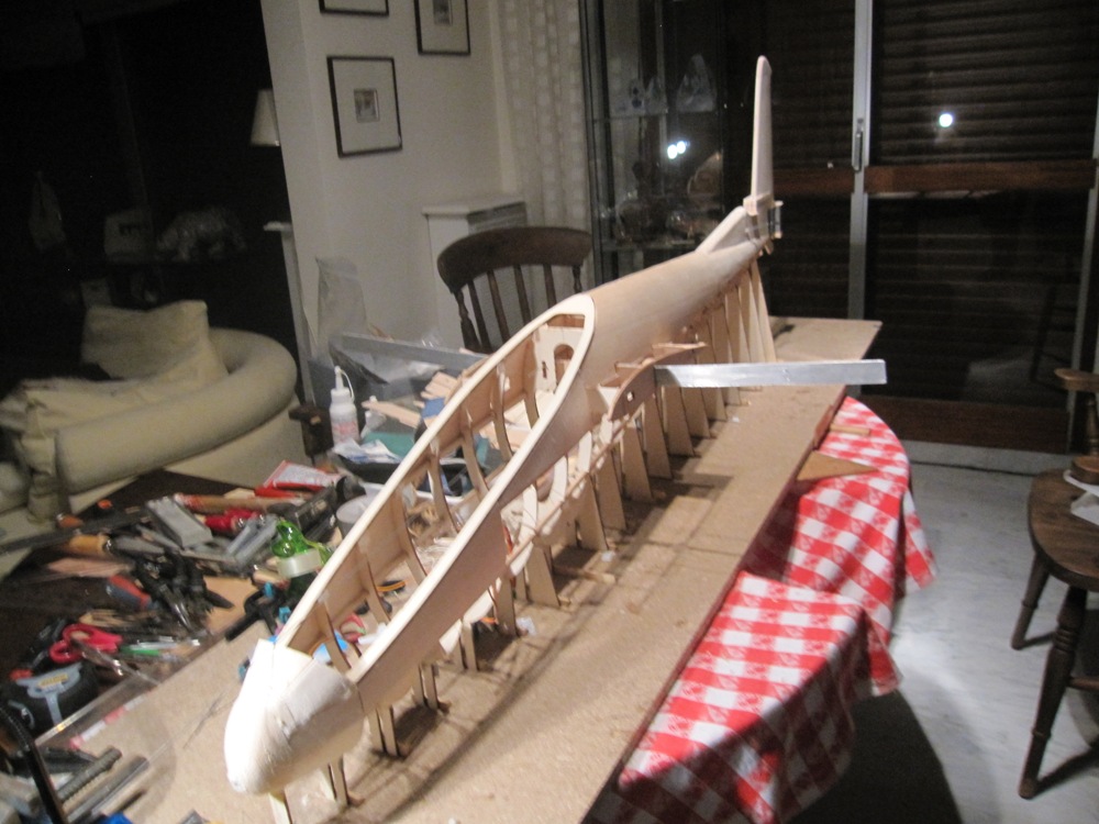

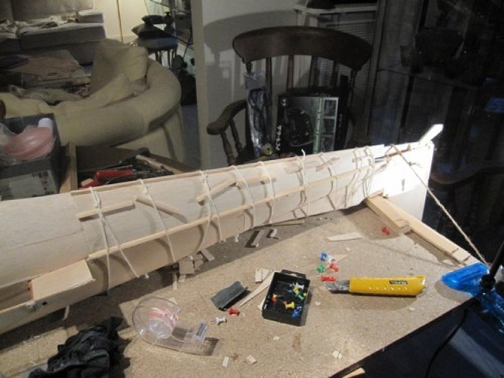

Mogłem więc się zabrać za obklejanie kadłuba od spodu. Z przodu musiałem to robić od wręgu do wręgu więc wyszło to trochę kanciato. By temu zaradzić chcę dokleić w częściach środkowych balsę 1 lub 2 mm i potem szlifując nadać kształt obły:
IMG_3600.JPG [ 87.52 KiB | Przeglądany 12664 razy ]
Mam pytanie czy warto się tym przejmować - może szlifując bez dodatków można uzyskać zadowalający efekt?
I jeszcze jedno pytanie: czym wypełniać małe szczeliny i dziurki? W pracach stolarskich stosowałem po prostu zaprawę gipsową.
W części tylnej krzywizny też były spore więc formowałem na mokro a potem sklejałem metodą „ kiszkową” – rozwiązannie chyba nie bardzo ortodoksyjne ale skuteczne!
IMG_3598.JPG [ 78.96 KiB | Przeglądany 12641 razy ]
Z góry dziękuję za rady i uwagi.

towas pisze:
''I jeszcze jedno pytanie: czym wypełniać małe szczeliny i dziurki?''
A tym mam i bardzo polecam.
http://www.marvio-rc.pl/szpachlowka-do- ... 2,3,73,867
