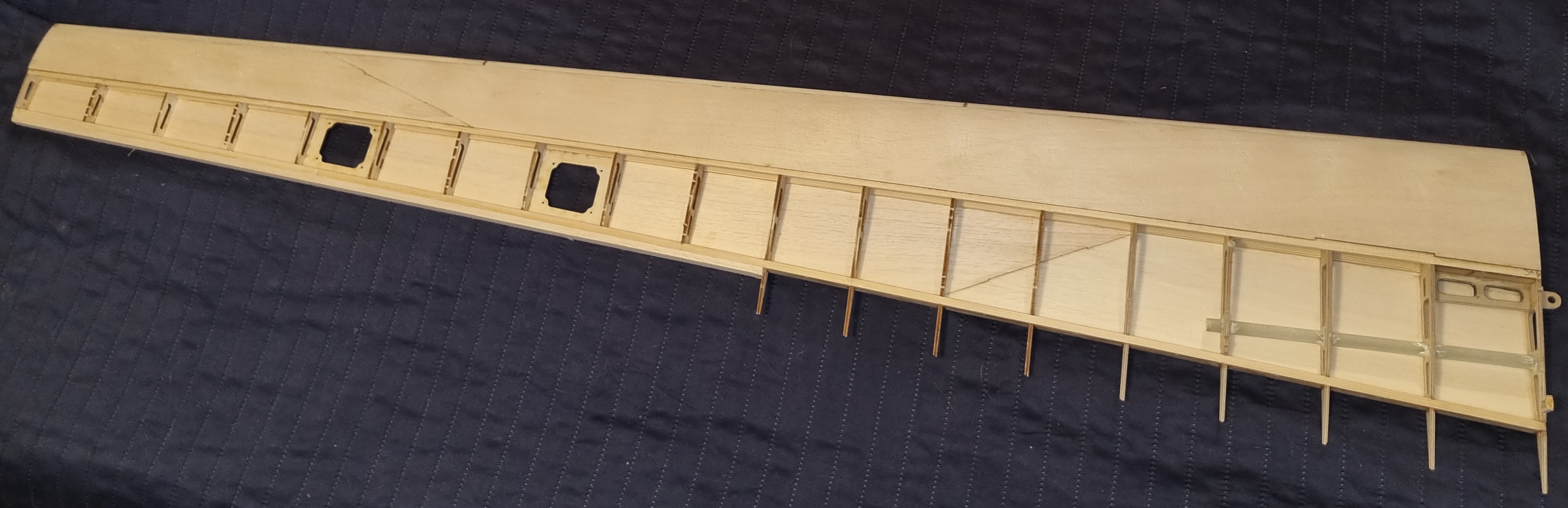

Post: 12 mar 2025, o 21:30

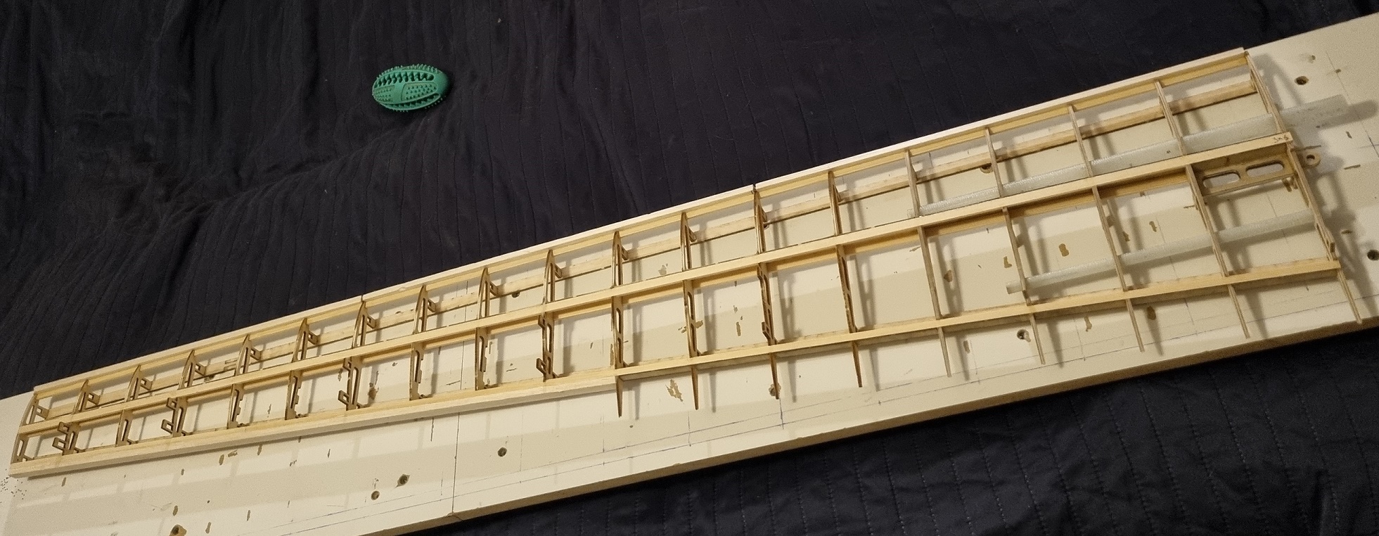

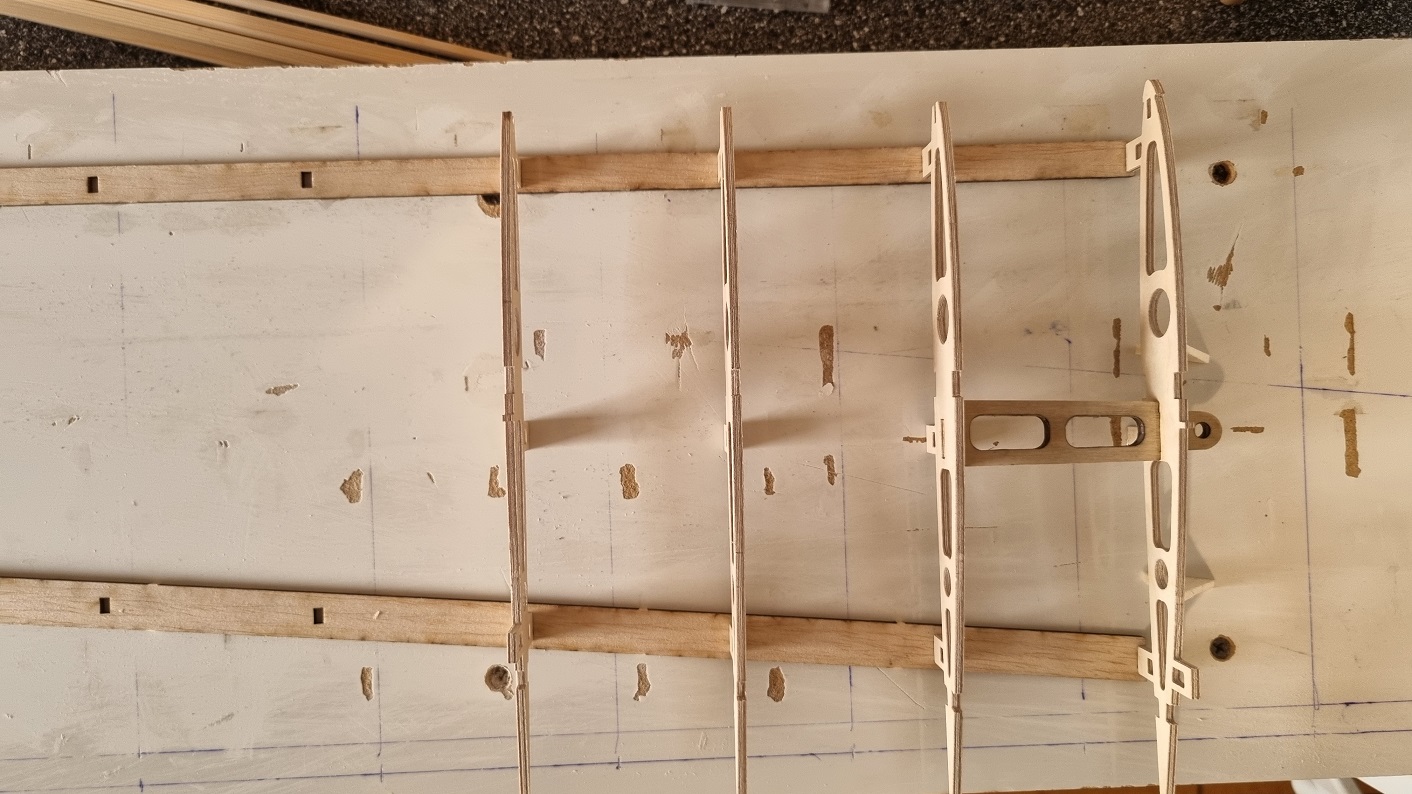

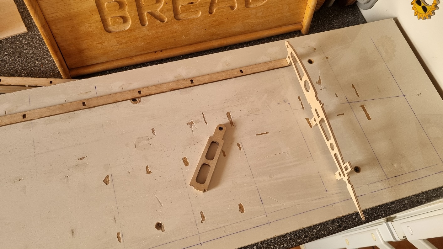

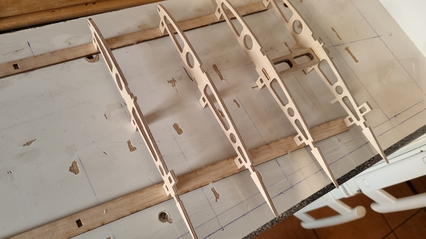

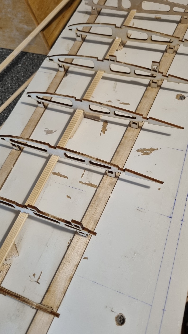

Zabrałem się za drugie skrzydło. Widać wspomniane listwy montażowe.
20250312_164717.jpg [ 462.82 KiB | Przeglądany 14558 razy ]
20250312_165410.jpg [ 356.68 KiB | Przeglądany 14558 razy ]
20250312_165414.jpg [ 376.7 KiB | Przeglądany 14558 razy ]
20250312_165514.jpg [ 412.64 KiB | Przeglądany 14558 razy ]
20250312_171735.jpg [ 324.19 KiB | Przeglądany 14558 razy ]
20250312_191743.jpg [ 558.77 KiB | Przeglądany 14558 razy ]
Post: 16 mar 2025, o 19:00
Poktyłem drugie skrzydło górnym kesonem. Po przymierzeniu do kadłuba okazało się że kieszeń łącznika w kadłubie jest lekko przekoszona (!?) Usunąłem kieszeń, zalaminowałem nową rurkę. Dziś dopiero mogłem zabrać się za wklejanie kieszeni w skrzydła. Jutro pewnie pokryję skrzydła dolnymi kesonami. Sobotę spędziłem w pracy więc straciem jeden dzień na klejenie kobuza.

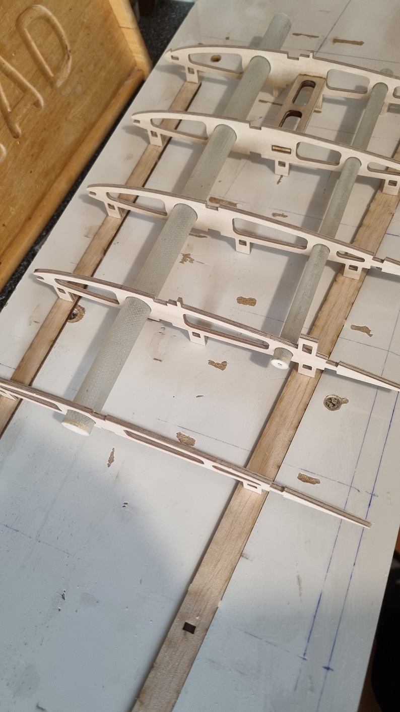

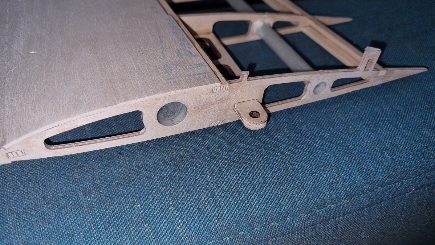

Post: 19 mar 2025, o 07:32
Z różnych przyczyn brakło czasu na klejenie kesonów. Dziś może się uda. Rurki w skrzydłach doszlifowane, wygląda na to że wszystko pasuje jak trzeba.
20250319_062759.jpg [ 583.71 KiB | Przeglądany 14287 razy ]

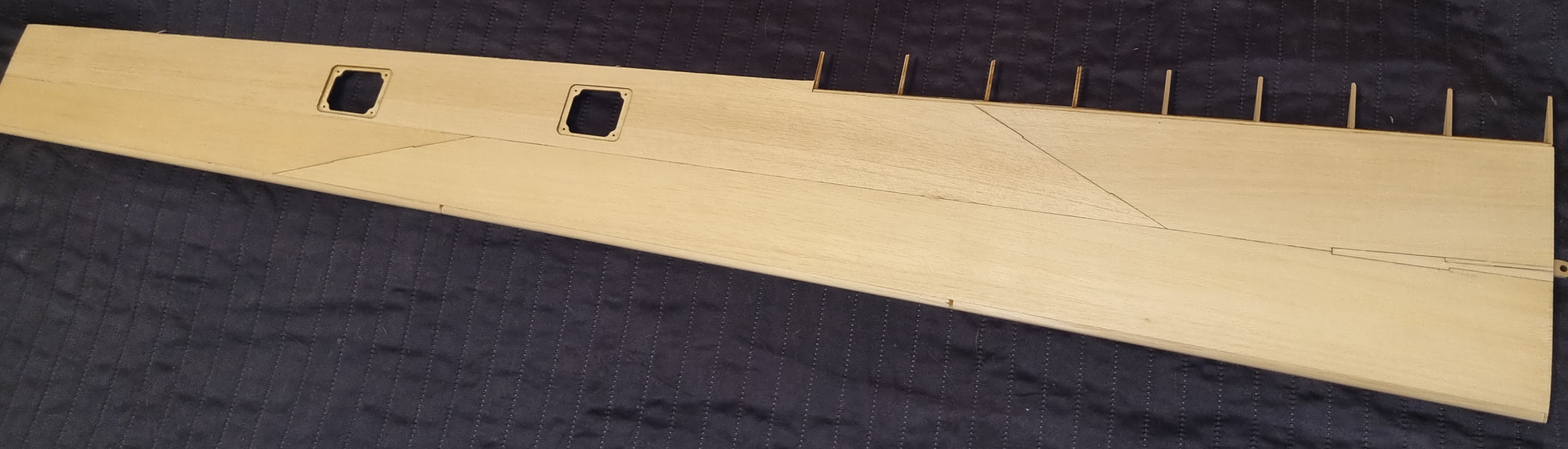

Post: 21 mar 2025, o 19:06
Okleiłem skrzydła, czeka mnie dużo szlifowania. To co na zdjęciu 1138g.

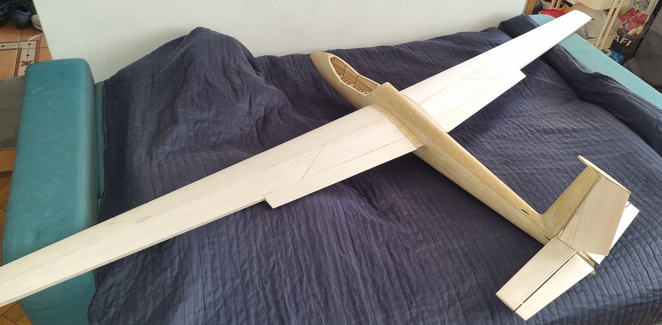

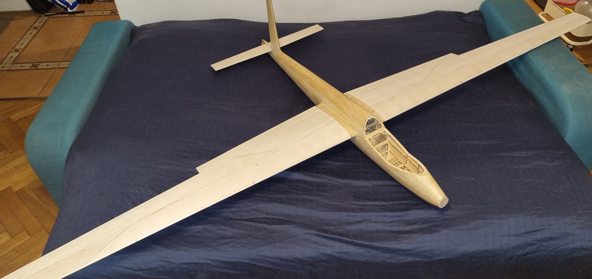

Post: 23 mar 2025, o 10:49

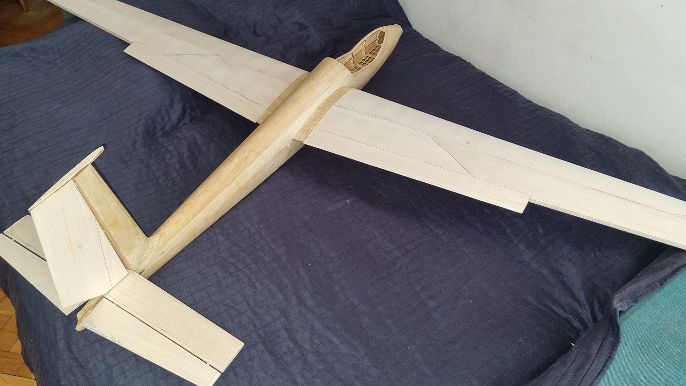

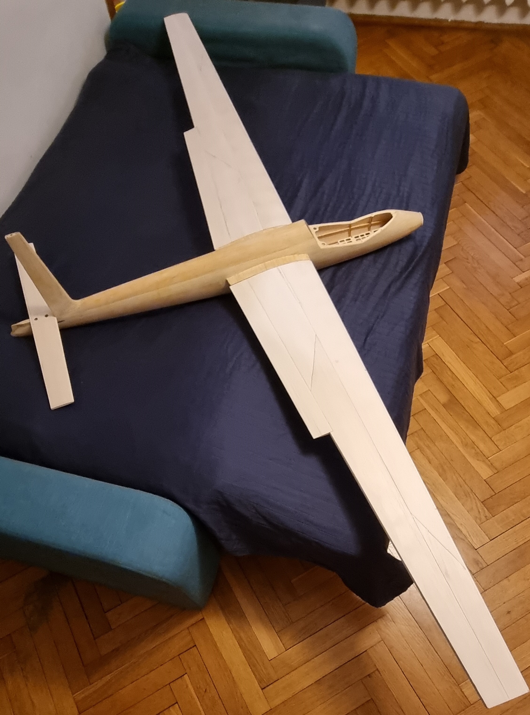

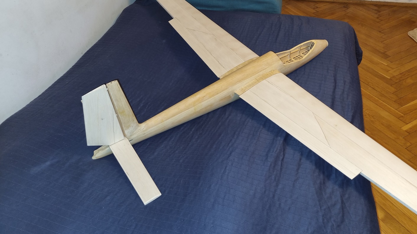

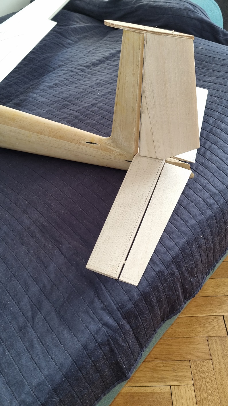

Minęło prawie 10 lat od sklejenia kadłuba, dziś Kobuz wreszcie zaczął wyglądać jak szybowiec...
20250323_093730.jpg [ 449.69 KiB | Przeglądany 13091 razy ]
20250323_093705.jpg [ 376.27 KiB | Przeglądany 13091 razy ]
20250323_093653.jpg [ 333 KiB | Przeglądany 13091 razy ]

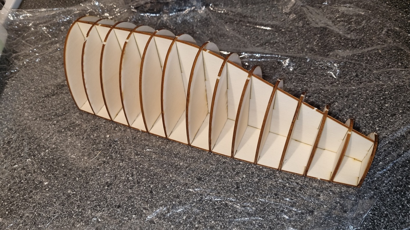

Post: 28 mar 2025, o 19:10

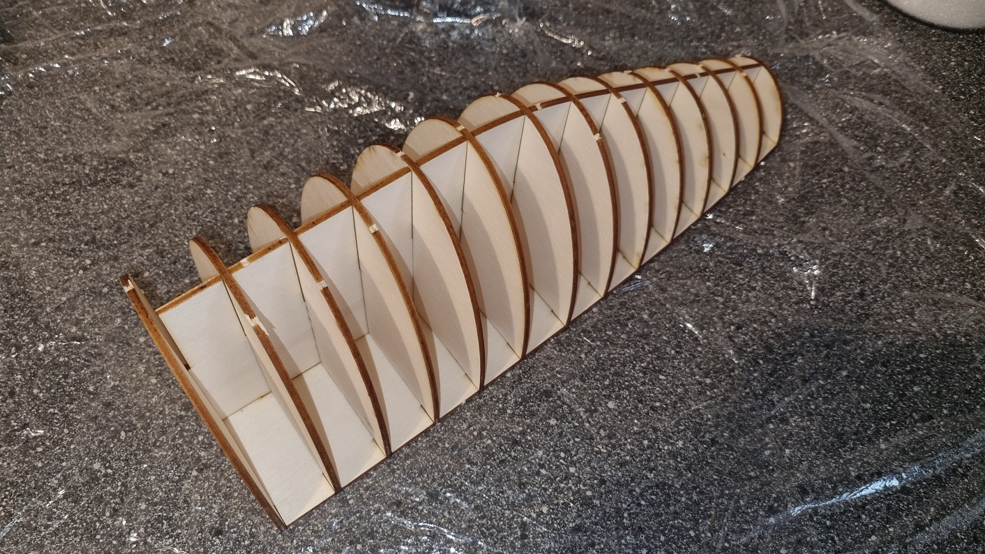

Dotarła zaległa wycinanka.
20250328_180446.jpg [ 585.73 KiB | Przeglądany 12036 razy ]
20250328_180440.jpg [ 598.79 KiB | Przeglądany 12036 razy ]

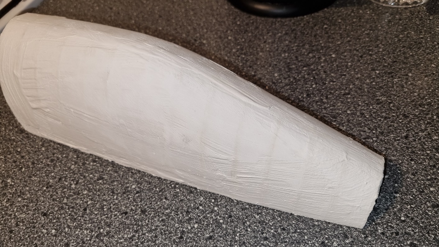

Post: 2 kwie 2025, o 23:12
Zabrałem się za kopyto. Wypełniłem szkielet twardą, dwuskładnikową pianką polliuretanową, przeszlifowałem i pokryłem warstwą gipsu dentystycznego. Jutro szlifowanie i pewnie laminowanie.
20250402_225648.jpg [ 493.84 KiB | Przeglądany 11401 razy ]
