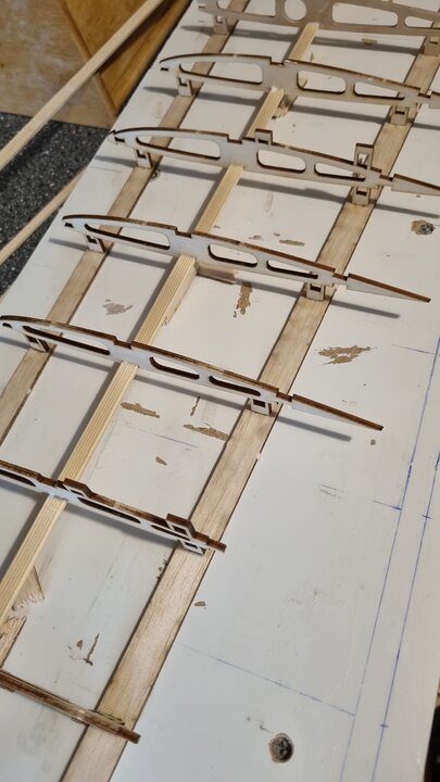

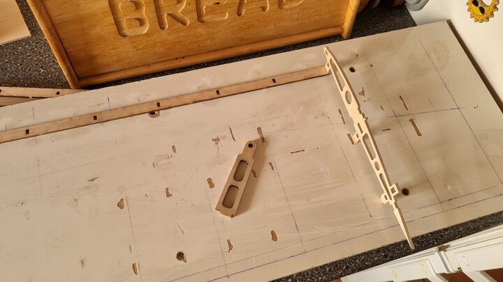

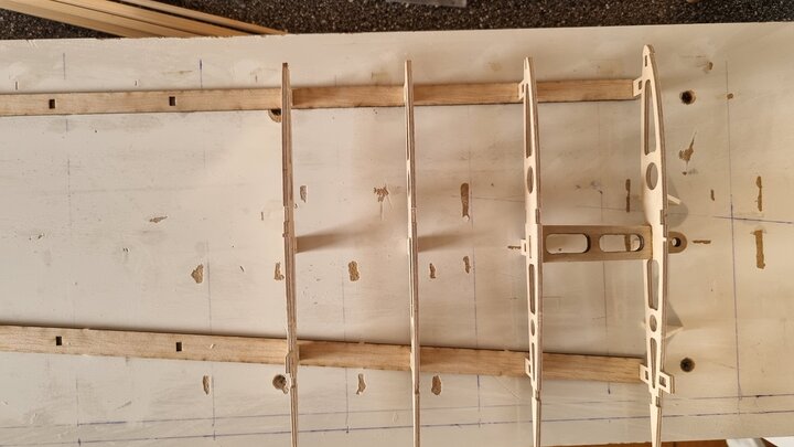

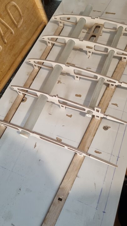

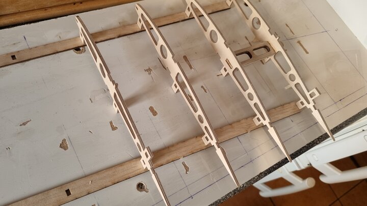

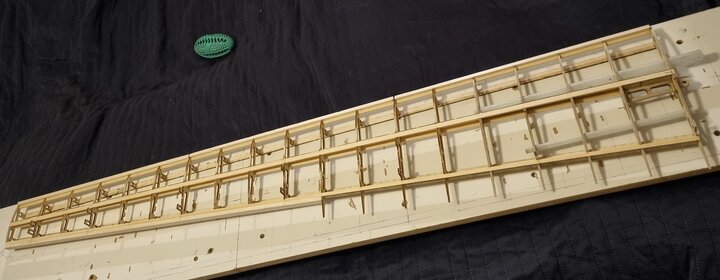

Zabrałem się za drugie skrzydło. Widać wspomniane listwy montażowe.

Post: 16 mar 2025, o 19:00
Posty: 3020

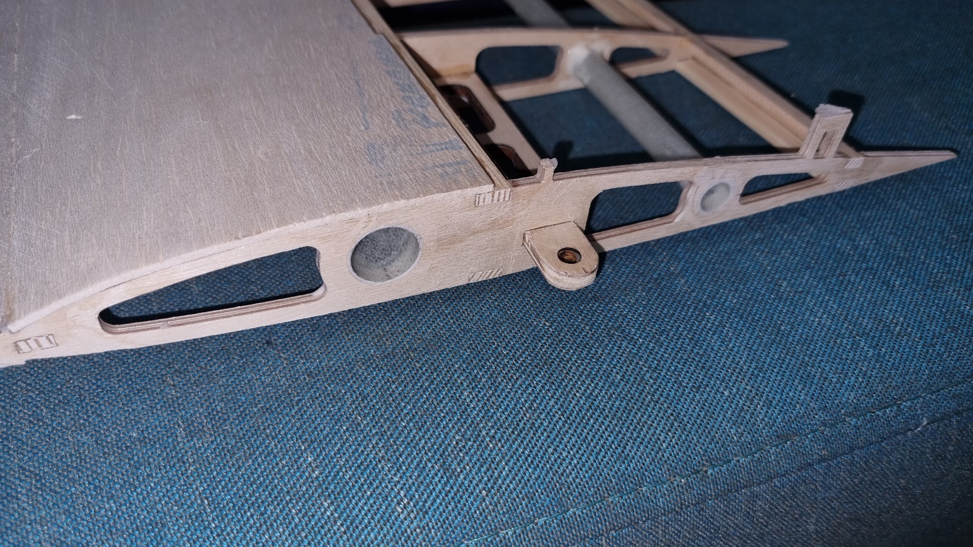

Poktyłem drugie skrzydło górnym kesonem. Po przymierzeniu do kadłuba okazało się że kieszeń łącznika w kadłubie jest lekko przekoszona (!?) Usunąłem kieszeń, zalaminowałem nową rurkę. Dziś dopiero mogłem zabrać się za wklejanie kieszeni w skrzydła. Jutro pewnie pokryję skrzydła dolnymi kesonami. Sobotę spędziłem w pracy więc straciem jeden dzień na klejenie kobuza.

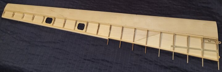

Z różnych przyczyn brakło czasu na klejenie kesonów. Dziś może się uda. Rurki w skrzydłach doszlifowane, wygląda na to że wszystko pasuje jak trzeba.

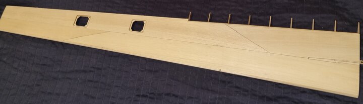

Okleiłem częściowo jedno ze skrzydeł.

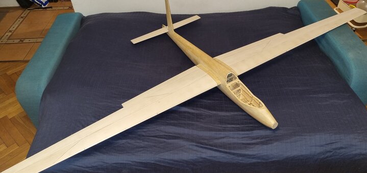

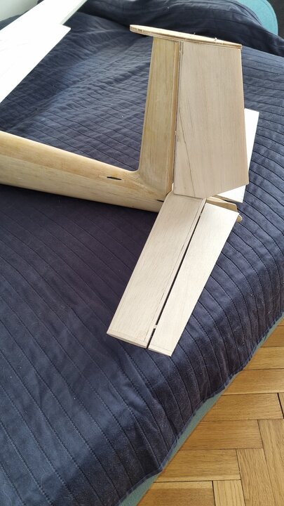

Post: 23 mar 2025, o 10:49
Posty: 3020

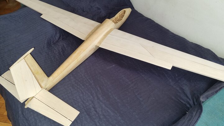

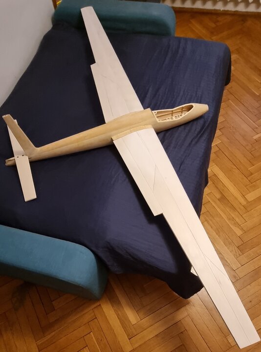

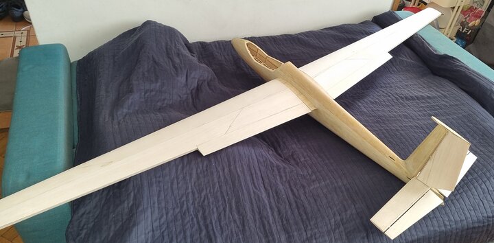

Minęło prawie 10 lat od sklejenia kadłuba, dziś Kobuz wreszcie zaczął wyglądać jak szybowiec...

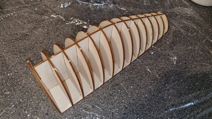

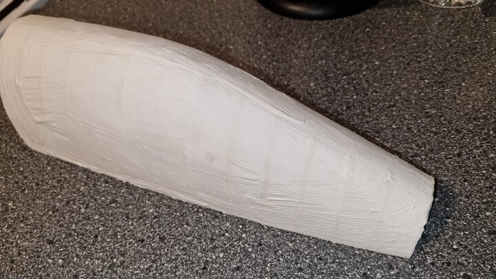

Post: 2 kwie 2025, o 23:12
Posty: 3020
Zabrałem się za kopyto. Wypełniłem szkielet twardą, dwuskładnikową pianką polliuretanową, przeszlifowałem i pokryłem warstwą gipsu dentystycznego. Jutro szlifowanie i pewnie laminowanie.
