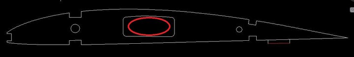

Chciałbym dodać swoje 3 grosze w sprawie otworu na kable w żebrach balsowych i proponuje zrobić otwór eliptyczny, dla lasera kształt otworu oczywiście nie ma żadnego znaczenia ;) . Otwór eliptyczny będzie powodował mniejszy karb.

Zmieniłem otwór na eliptyczny, zasadniczo różnica w wielkości mała, a pewnie żebra będą mocniejsze. Żeberka będą z balsy 2 mm, kesony z 1,5 mm, do tego nakładki na żebra z tej samej balsy, dźwigary z sosny 8x3, pomocnicze z sosny 5x2, z wypełnieniem balsowym. Łączniki płatów, jak to u mnie bywa, z pręta sprężynowego fi 5 mm, pomocniczy fi 3 mm w pochewkach z rurek z duralu. Natarcie sosna 3x3 mm, na to balsa 2 mm i 4 mm, ta ostatnia po przyklejeniu kesonów. Spływ z dwóch listew balsowych 1,5 mm , szlifowany. Czyli zupełna proza modelarska ;) . Obecnie pracuję nad kadłubem.

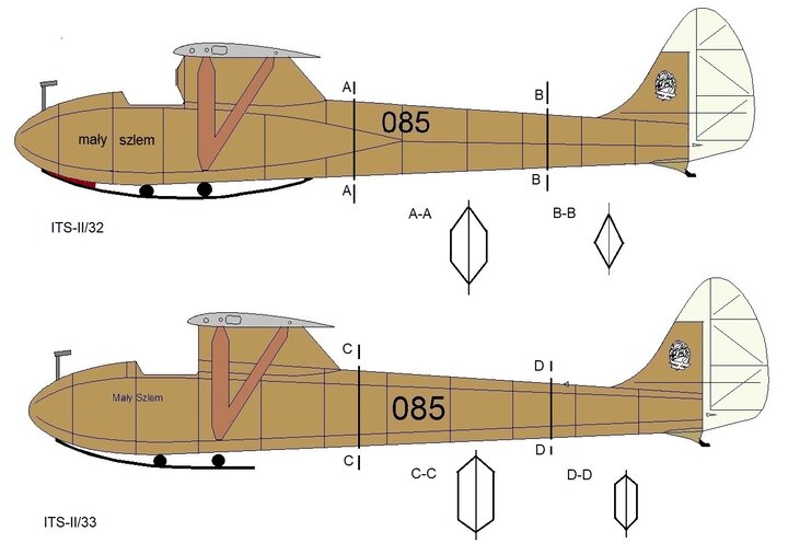

Jesteś na etapie projektowania kadłuba. Sugerujesz, że wersja 33 jest korzystniejsza (ładniejsza). Starałem się wychwycić różnicę i naniosłem na Twój szkic. Na fotce "mały szlem" (pisane z małej litery) jest na wersji 32 (dla mnie przekrój kadłuba jest ciekawy). Numer 085 jednak znalazłem także namalowany w wersji 33. To jest ten sam szybowiec? Obie wersje były lakierowane lakierem przeźroczystym?

Wersja "32" została po wypadku/?/ przerobiona na "33". Być może też wchodziły względy wytrzymałościowe. Stąd te same numery.
Wersja "33" jest moim zdaniem łatwiejsza w budowie i wygląda bardziej.... hmmm, szybowcowo? To moje zdanie ;) .
Tam jest profil Sd7084, szybki i stosowany w wielu modelach, dobry również do akrobacji. To był czas gdy fascynował mnie wyższy pilotaż przy użyciu modeli szybowców. Czasy się zmieniły, moje upodobania również. Mam idealne szybowce do akro, więc nie odrzucam zmiany profilu, na jakiś typowo termiczny, wolniejszy. Tu można wybierać do woli.
