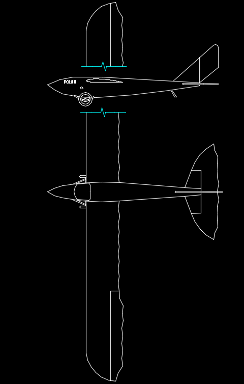

Szkic modelu:
02.png [ 27.24 KiB | Przeglądany 29744 razy ]
Na chwilę obecną planuję zastosować profil SD7080 (9,2%). Stateczniki zgodnie z pierwowzorem - plaska płytka. Kadłub o przekroju prostokątnym. Płat - praktycznie dwie wielkości żeber, brak małej cięciwy na końcówce (wręcz odwrotnie).
Czyli prosta konstrukcja którą sobie sam skomplikuję ;)

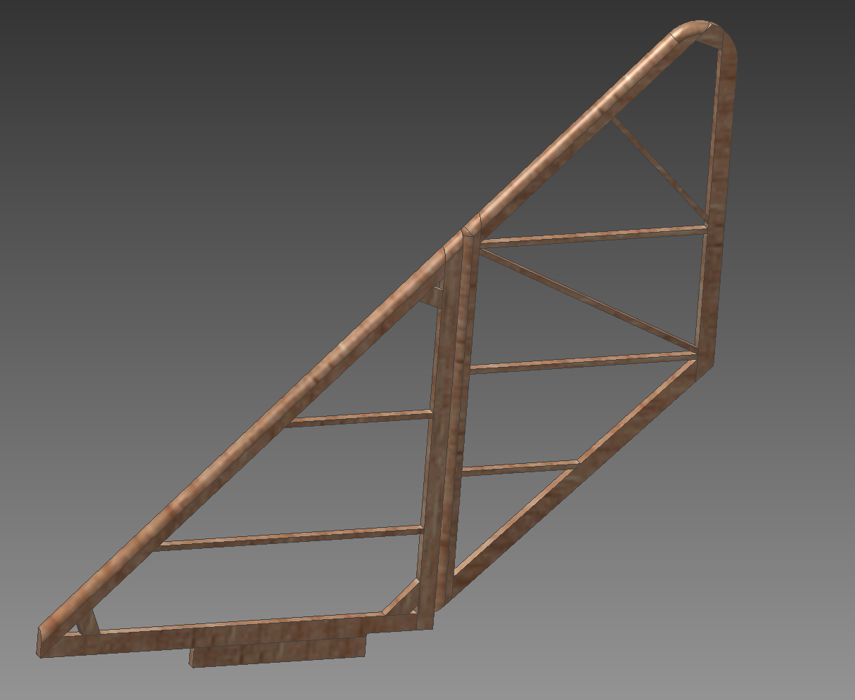

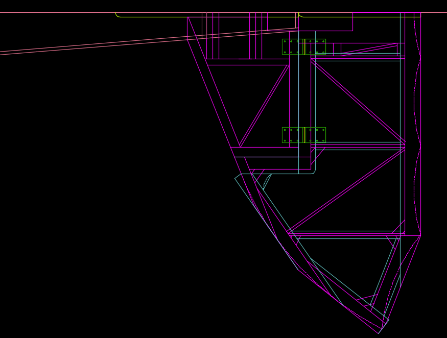

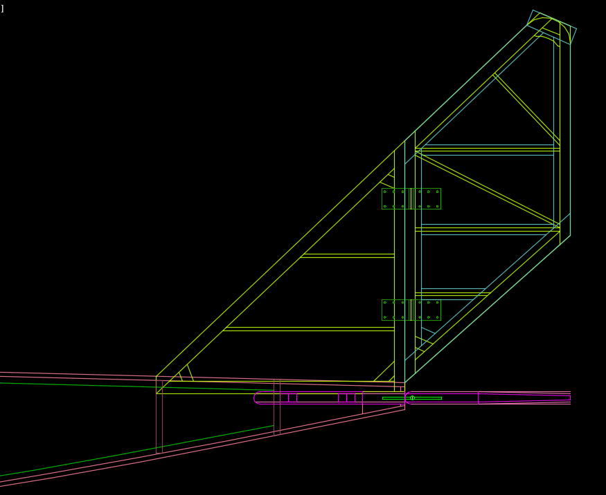

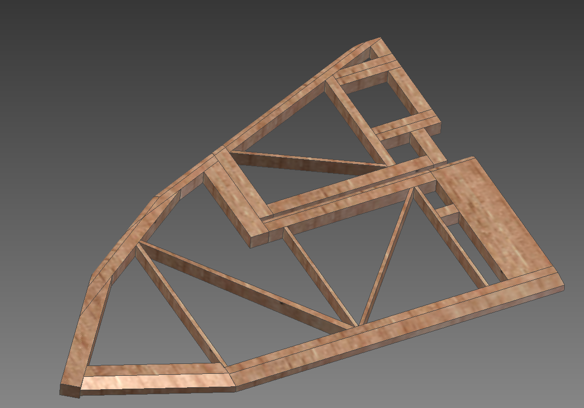

Statecznik poziomy będzie zdejmowany i dwuczęściowy. Dodatkowo napęd steru wysokości będzie na stałe. Zrobiłem więc uproszczony model 3D aby sprawdzić czy będzie ok.
Pionowy:
05.png [ 294.44 KiB | Przeglądany 27844 razy ]
Poziomy:
06.png [ 333.89 KiB | Przeglądany 27844 razy ]
Z kadłubem:
07.png [ 585.86 KiB | Przeglądany 27844 razy ]

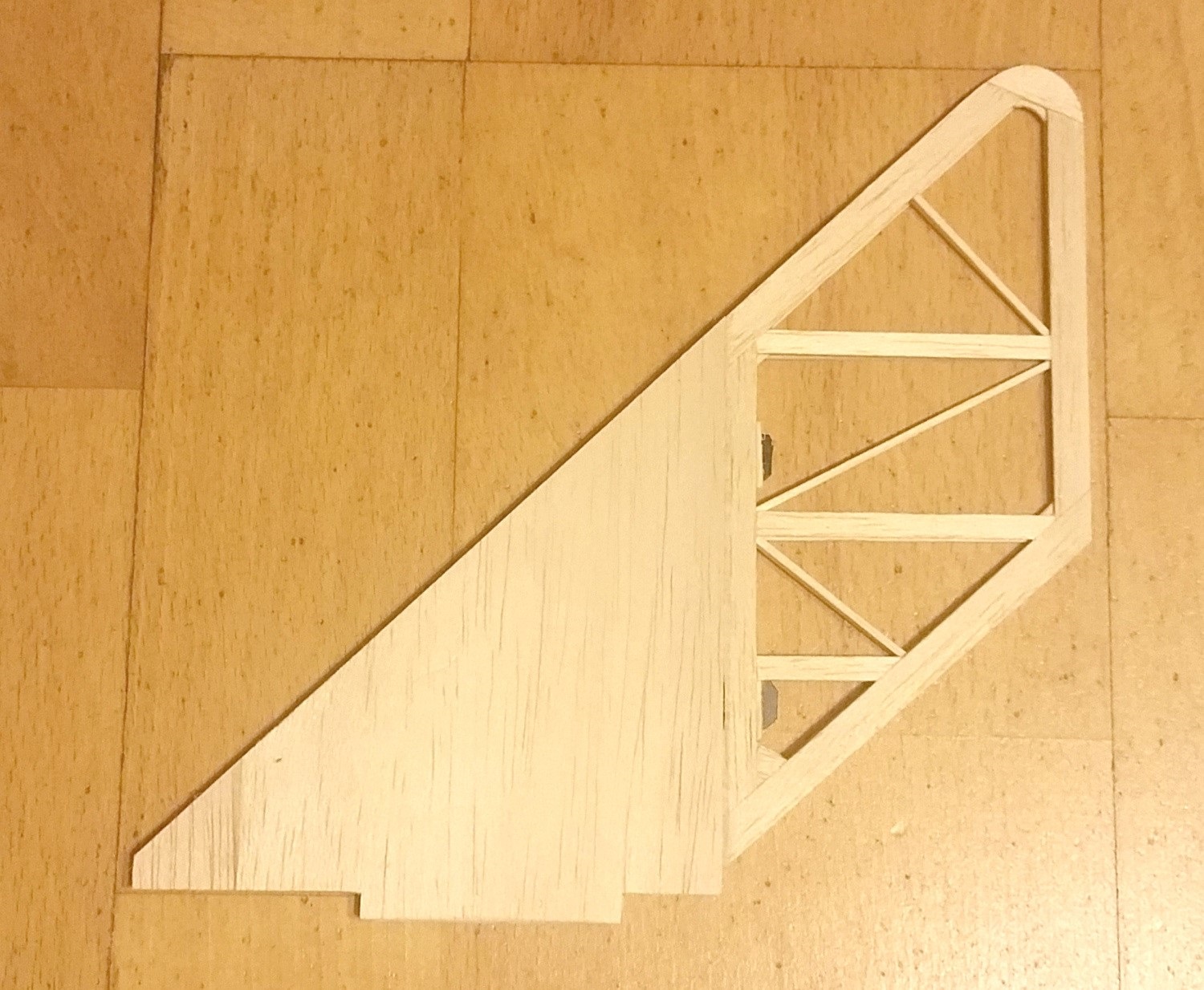

Napęd i akumulator wstępnie dobrany, teraz planuję rozmieszczenie serw. Aby móc policzyć wstępnie środek masy muszę założyć ile ważą stateczniki. Z racji że nie mam doświadczenia przy tej wielkości modelach, zacznę budowę od statecznika. To tylko kilka kawałków balsy plus wydruk:
09.jpg [ 688.09 KiB | Przeglądany 27744 razy ]
Chwila moment i sklejone:
10.jpg [ 543.74 KiB | Przeglądany 27744 razy ]
Powrót do korzeni :D Prawie zapomniałem jak miło docinać "z ręki" i jak szybo to idzie 8-)

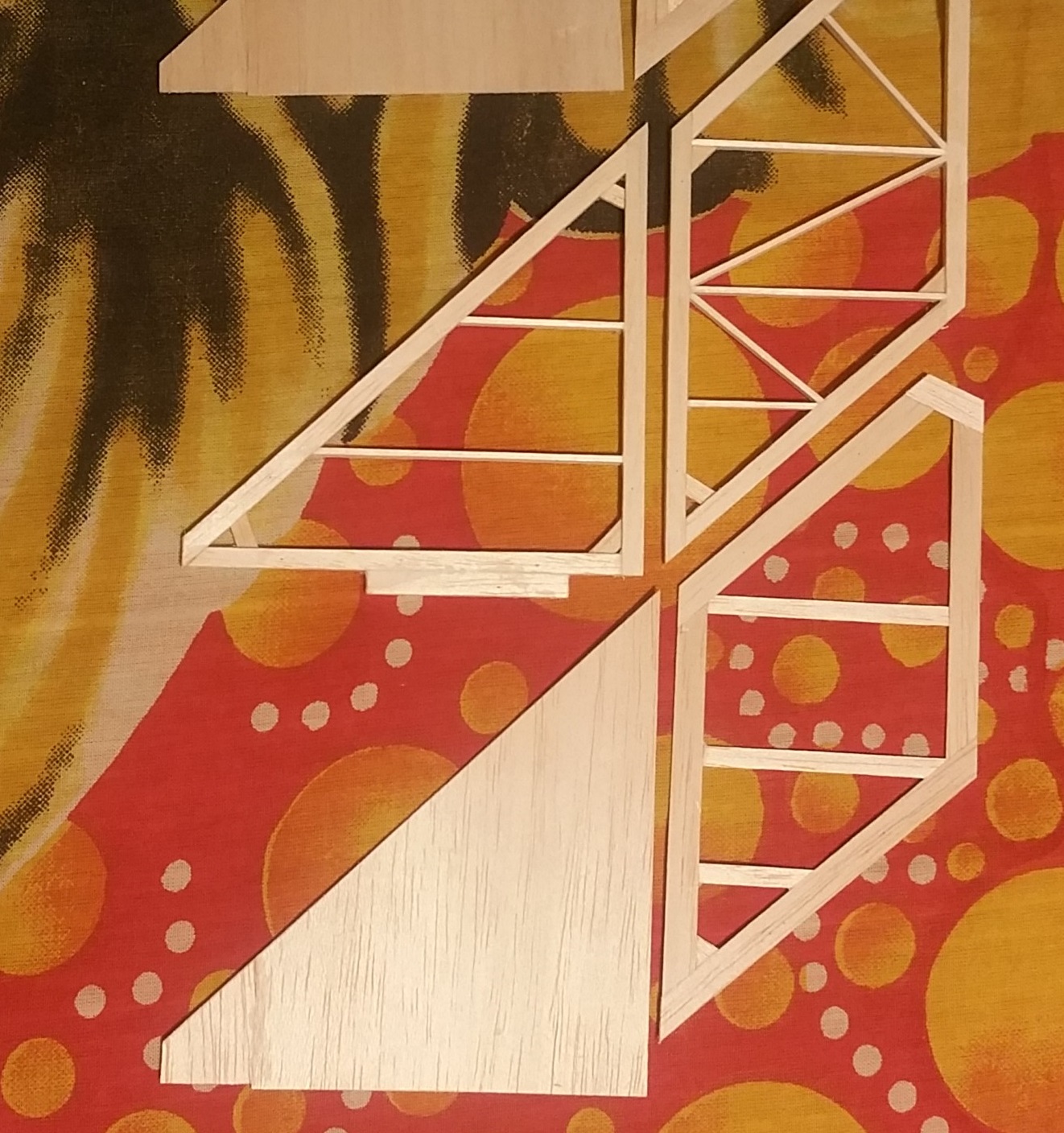

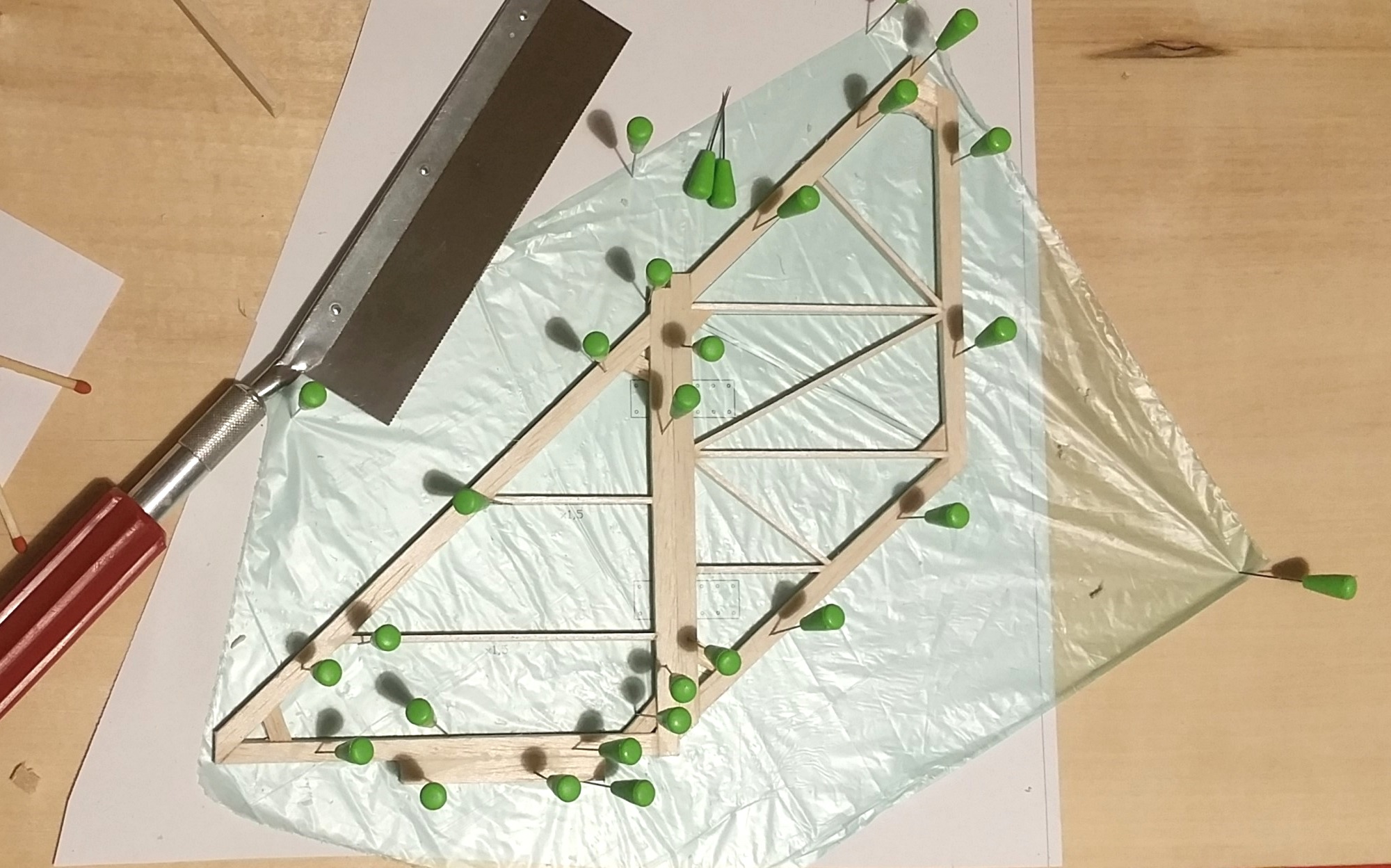

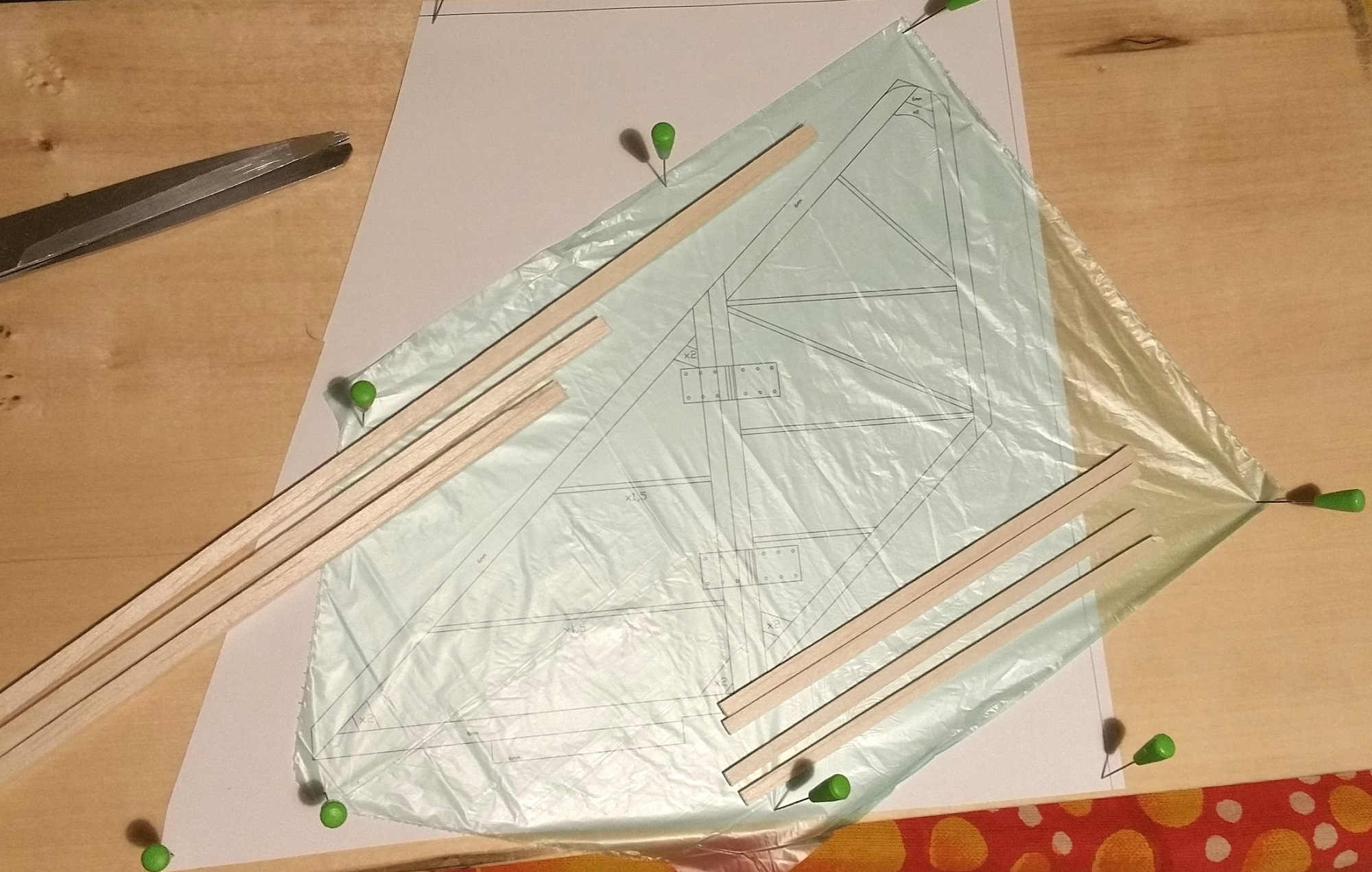

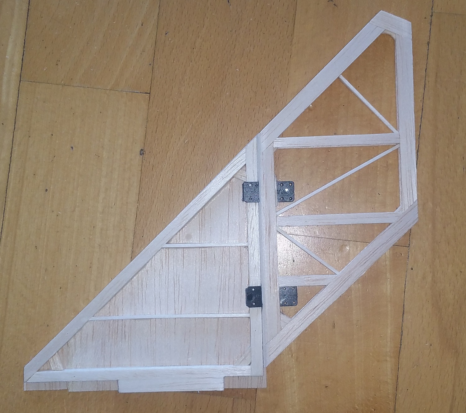

Elementy składowe statecznika - ramka z balsy 4 mm a pokrycie z 1 mm:
11.jpg [ 525.63 KiB | Przeglądany 27612 razy ]
Przed sklejeniem szlifuję spływ steru kierunku (samej ramki):
12.jpg [ 211.83 KiB | Przeglądany 27612 razy ]
Kontrola przed przyklejeniem pokrycia:
13.jpg [ 537.81 KiB | Przeglądany 27612 razy ]
Gotowy statecznik waży 7,8g. Ster kierunku jest bardzo sztywny (:
14.jpg [ 509.9 KiB | Przeglądany 27612 razy ]

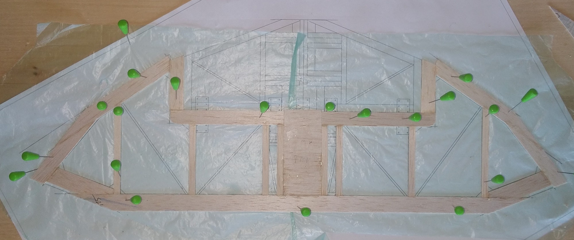

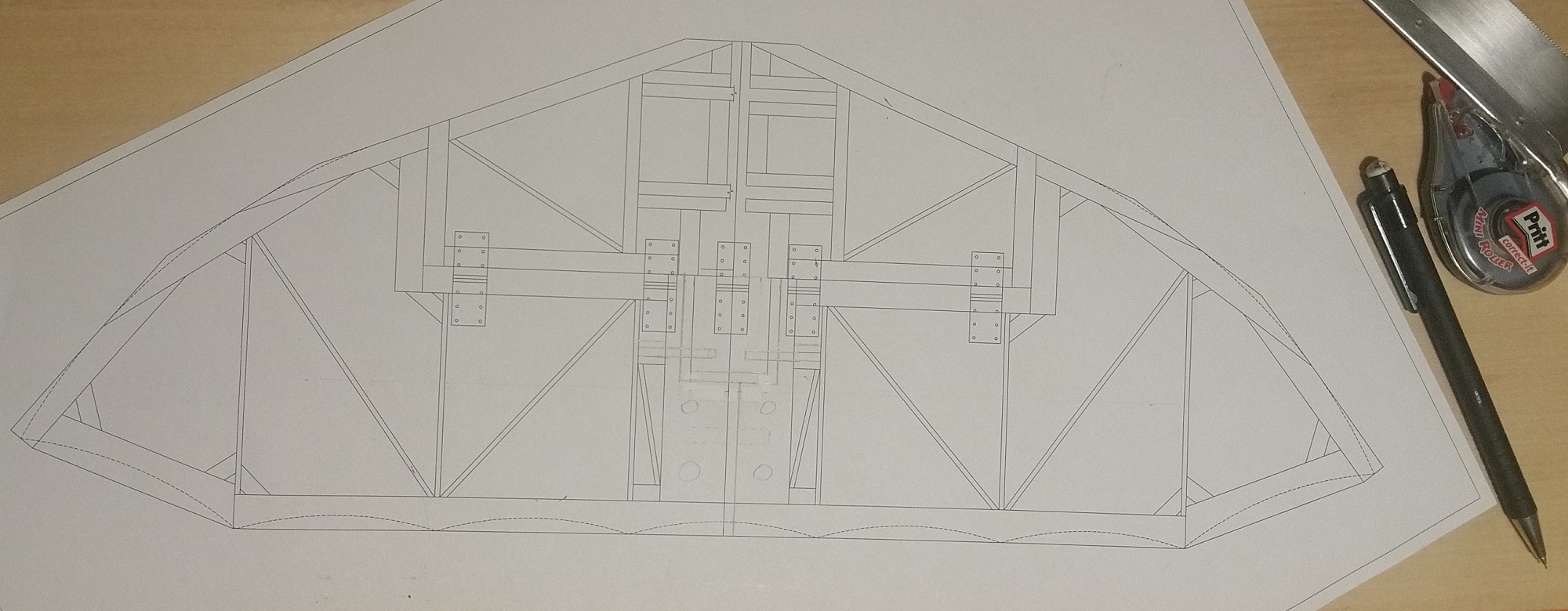

Czas na statecznik poziomy. Wprowadziłem kilka zmian "ołówkowych" ;) Łatwiej na żywo ocenić przekroje niż w CAD'zie:
16.jpg [ 419.57 KiB | Przeglądany 27287 razy ]
17.jpg [ 513.99 KiB | Przeglądany 27287 razy ]
18.jpg [ 443.13 KiB | Przeglądany 27287 razy ]

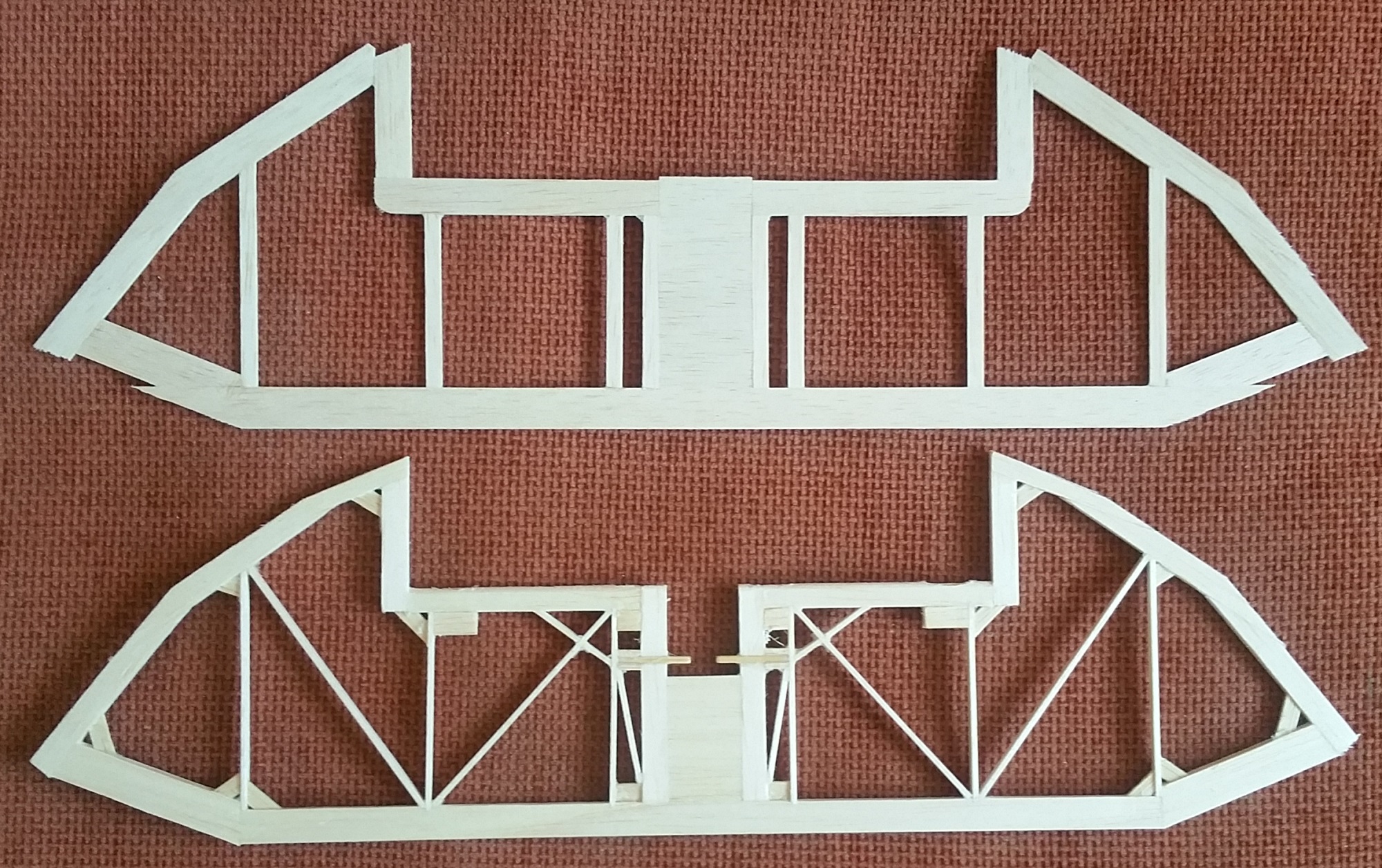

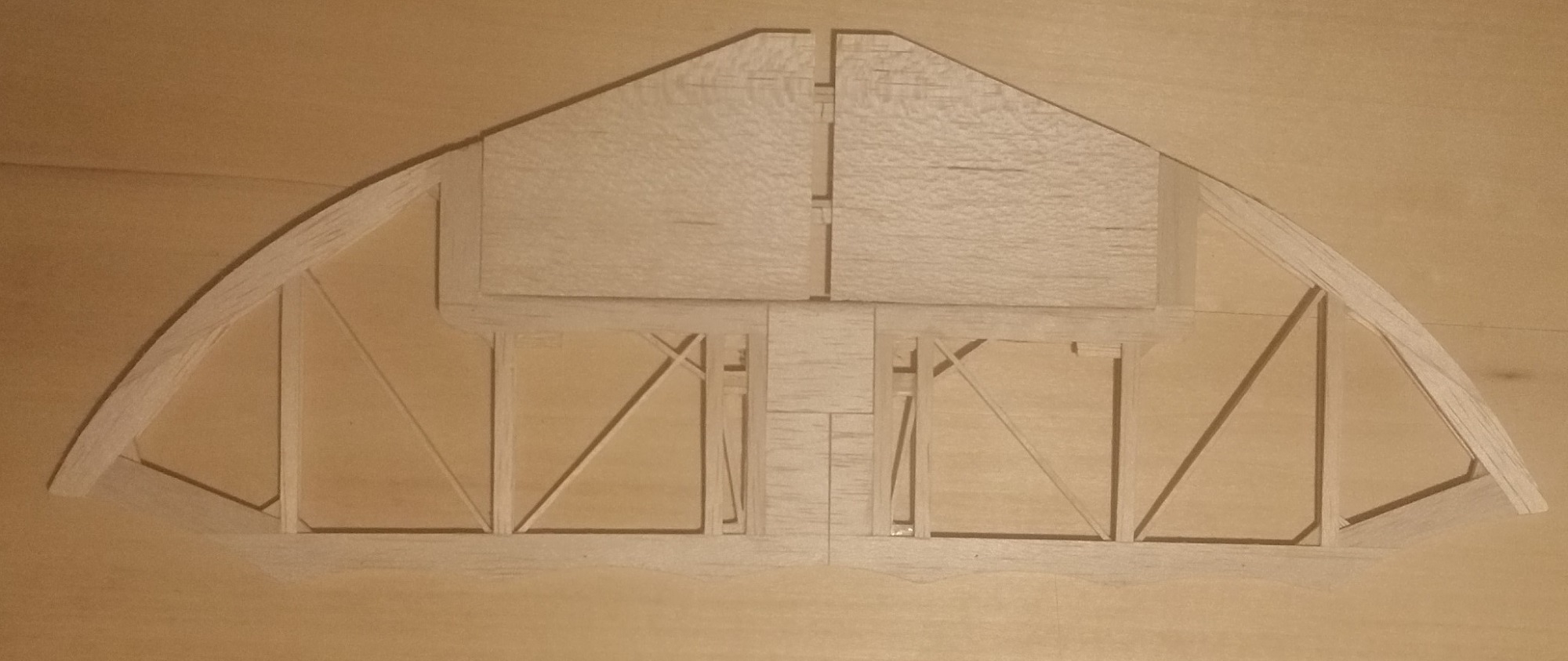

Poziomy ciąg dalszy:
19.jpg [ 415.88 KiB | Przeglądany 25786 razy ]
20.jpg [ 895.74 KiB | Przeglądany 25786 razy ]
21.jpg [ 366.97 KiB | Przeglądany 25786 razy ]
22.jpg [ 344.84 KiB | Przeglądany 25786 razy ]
23.jpg [ 400.02 KiB | Przeglądany 25786 razy ]

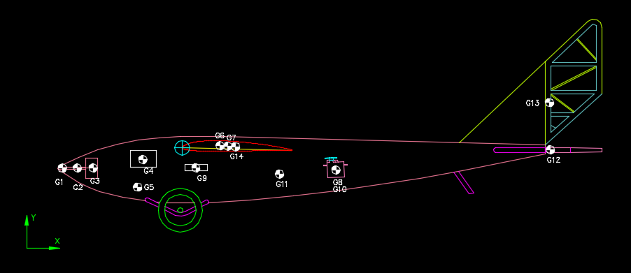

Wyznaczyłem (założyłem) położenia ŚC dla poszczególnych podzespołów / elementów szybowca:
24.png [ 36.09 KiB | Przeglądany 24258 razy ]

Na chwilę obecną położenie ŚC jest nieco zbyt tylne. Gdy obliczę położenie ŚC na cięciwie, wtedy będę "przesuwał" wyposażenie. Położenie w pionie jest przydatne do prawidłowego ustawienia skłonu silnika aby model nie zadzierał ani nie nurkował przy zwiększeniu obrotów.
Ten sposób wyznaczania położenia środka masy przetestowałem we wcześniejszym modelu. Obliczenia mają odzwierciedlenie w rzeczywistości. Oczywiście możemy pomylić się w szacowaniu masy płatowca, ale wyposażenie (które już wybraliśmy) stanowi procentowo dużą część (zwłaszcza przy napędzie elektrycznym) i przemieszczenie ŚC nie będzie duże. Na pewno można uniknąć dodawania balastu przesuwając w przód np. serwa. Znacznie łatwiej to zrobić na etapie projektu niż po wklejeniu ramek serw i popychaczy :D
