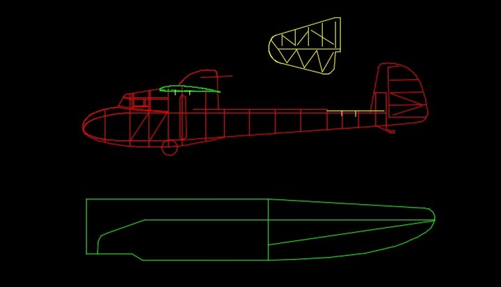

Motoszybowiec konstrukcji niemieckiej z 1936 roku. W powojennej Polsce użytkowany w kilku egzemplarzach. Jest przeróbką wcześniejszego Grunau Baby na wersję z napędem.
Zaczynam rysowanie tego motoszybowca.
Założenia są następujące:
Skala 1:5 / około/. Rozpiętość 2,7 m, powierzchnia nośna 54 dm^2. Po pomiarach zeskalowanego planu współczynnik A modelu wyniósł ok 0,41, czyli właściwie nie ma co zmieniać. Napęd elektryczny. I tutaj mam prośbę. Maksymalna średnica śmigła pchającego to 10 cali, planuję zamontować silnik serii 35xx. Może ktoś z kolegów może w jakimś arkuszu kalkulacyjnym policzyć parametry - ciąg - napędu. Przewidywany pakiet 3S. Przewidywana masa do lotu 2500 gram ;) . Konstrukcja tradycyjna, profil płata SD7037.
Dołączam zrzut z cada i skan barwnej sylwetki z książki Jerzego Kubalańca i Ryszarda Witkowskiego "Zagraniczne Szybowce w Polsce".
motor baby 4.jpg [ 64.24 KiB | Przeglądany 21253 razy ]
motor baby 3adw.jpg [ 14.19 KiB | Przeglądany 21253 razy ]
