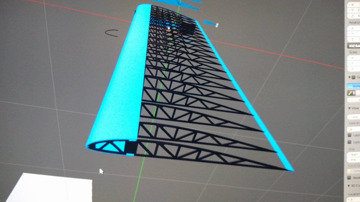

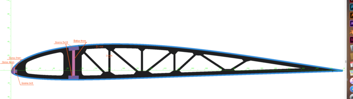

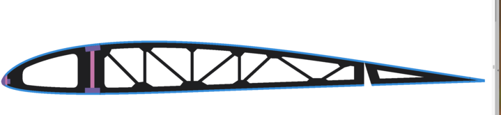

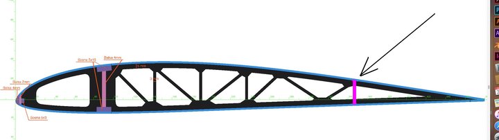

Chyba taka konstrukcja płata jak widac na zdjęciu powinna wystarczyć?
Dodatkowo skrzydło byłoby łączone pretem węglowym fi 10mm. Odległość miedzy żeberkami to mniej wiecej 80 mm. Może jeszcze dodać pół żebra w kesonie, żeby sie tak łatwo nie uginał pod palcami?
Screen Shot 2016-12-21 at 11.32.17.png [ 51.89 KiB | Przeglądany 5422 razy ]
Blender ABC.jpg [ 164.8 KiB | Przeglądany 5426 razy ]
Screen Shot 2016-12-21 at 10.24.04.png [ 117.51 KiB | Przeglądany 5426 razy ]

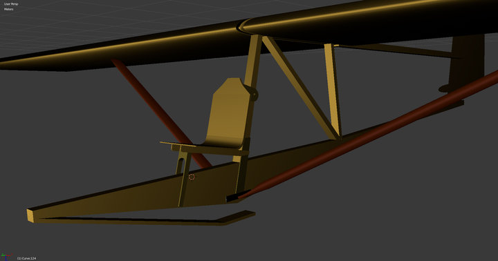

Czasu trochę mało (programu do 3D dopiero się uczę) ale jakoś powolutku idzie do przodu :) Jestem na takim etapie:
is3 ABC_3d_v1.jpg [ 422.41 KiB | Przeglądany 5383 razy ]
