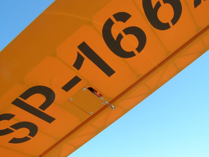

Post: 27 lut 2016, o 22:02
Oratex.JPG [ 65.41 KiB | Przeglądany 7100 razy ]
Post: 27 lut 2016, o 22:07
Kowerall to jest to Ci trzeba, ale rozumiem....smród itd. Widziałem PWS-101 z Oldgliders, oni pokrywają modele Solartexem i później malują lakierami, tam gdzie ma być prześwitujący, rozcieńczonymi, a np. na kesonach już mniej rozcieńczają, efekt nawet spoko ;) . Tak czy inaczej nie unikniesz smrodu, no chyba, że Solar/Ora - tex na wszystko, w odpowiednim kolorze. Jak byś nie patrzył to koszty spore, ale myślę, że efekt to usprawiedliwia :) .
