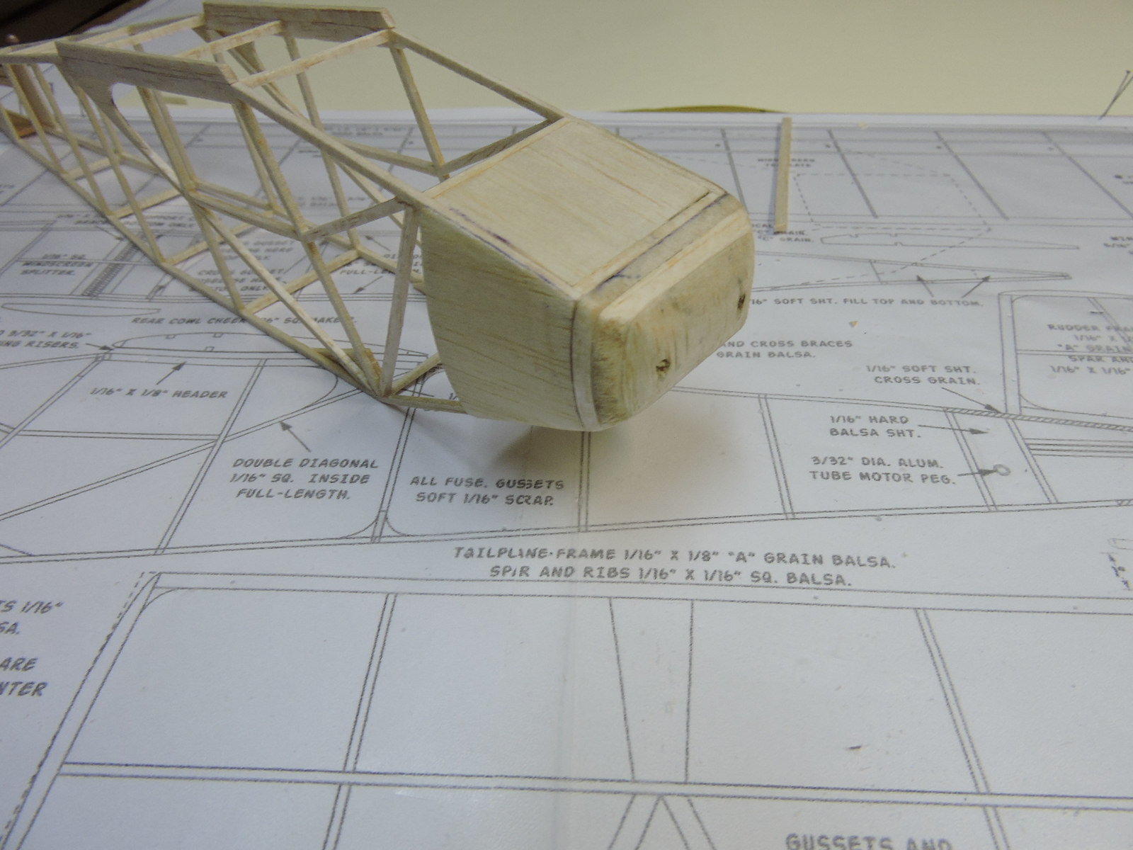

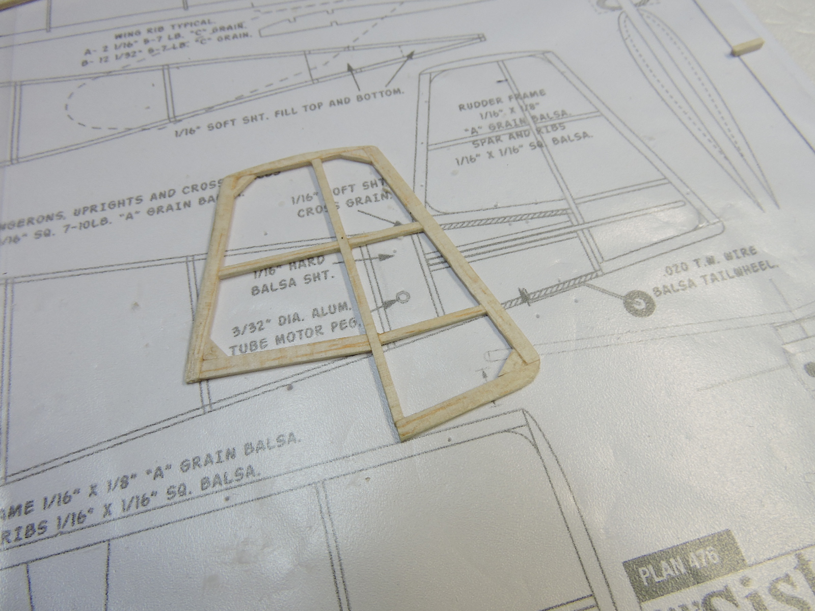

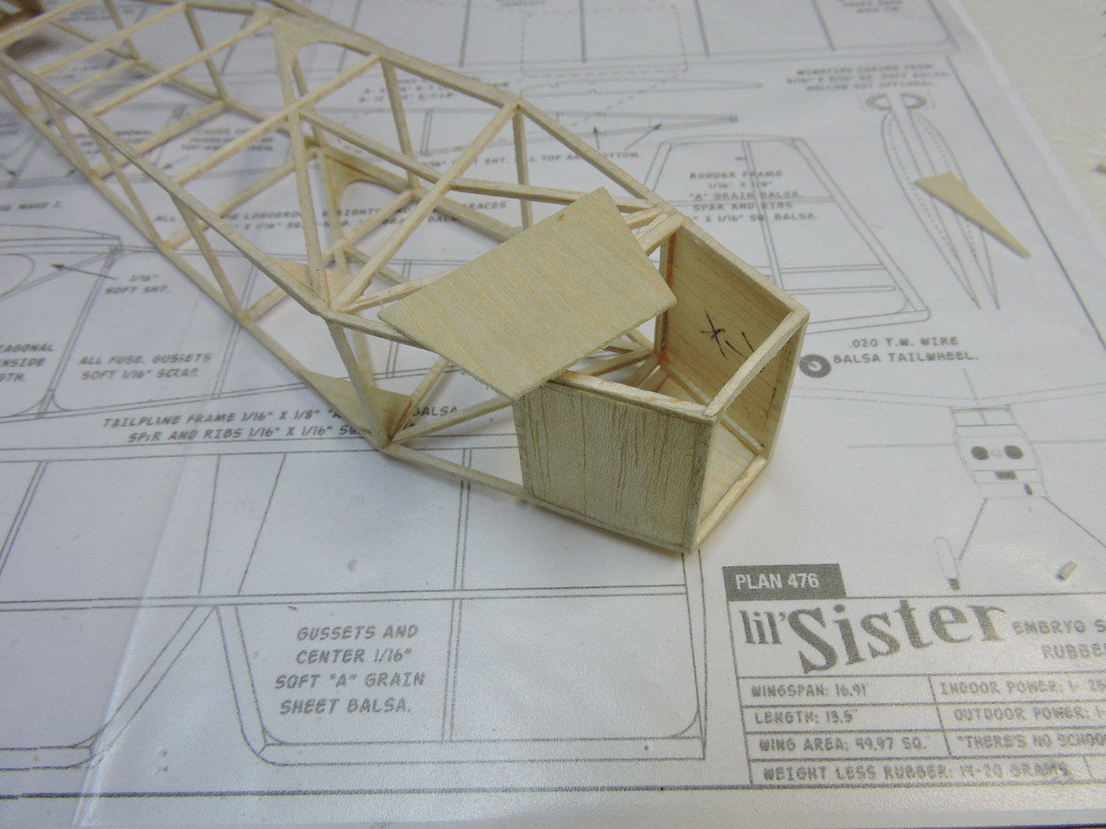

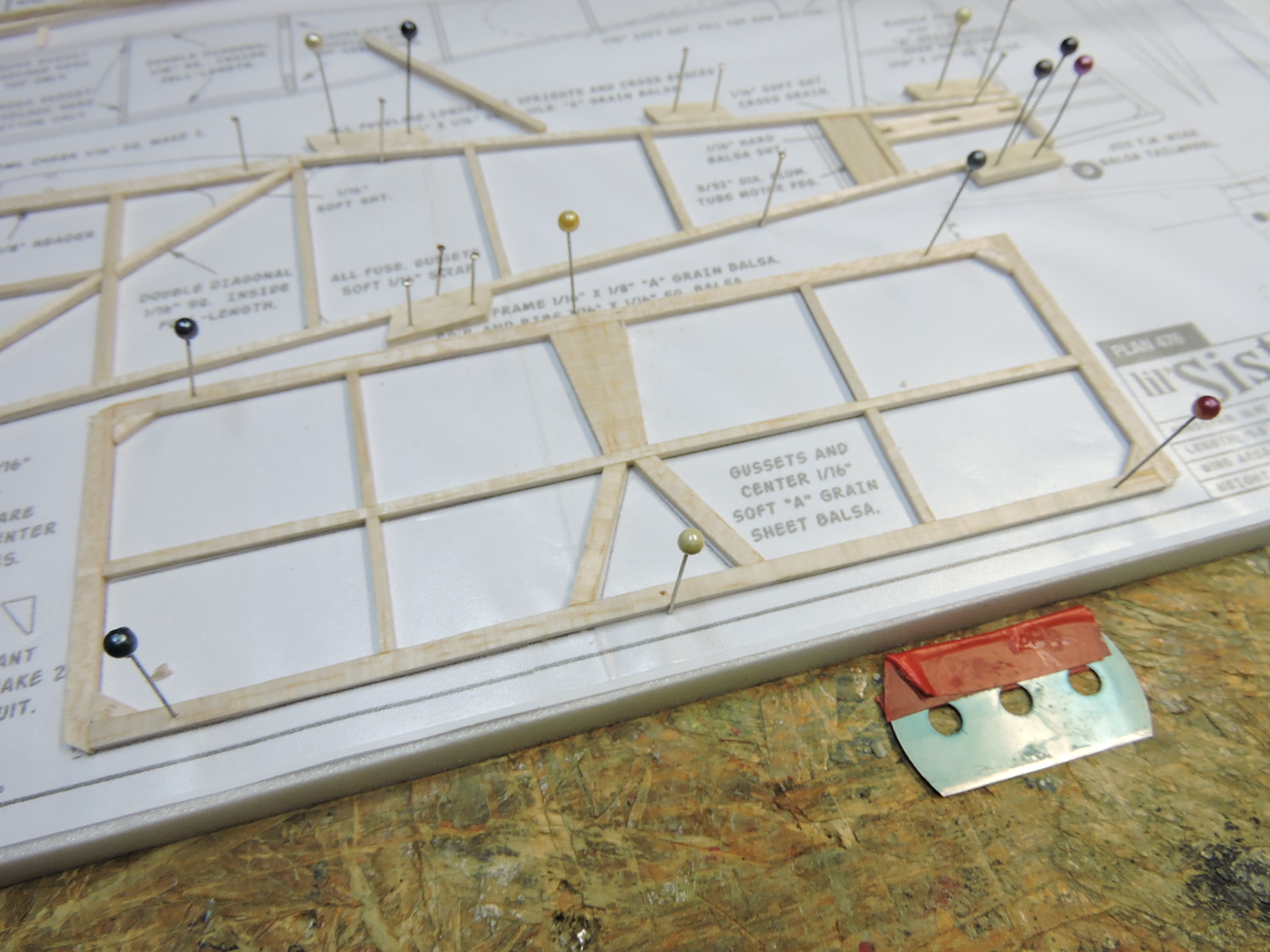

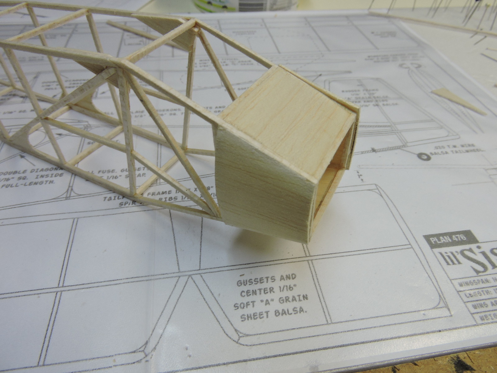

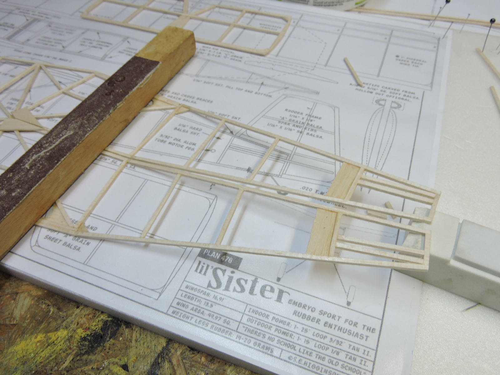

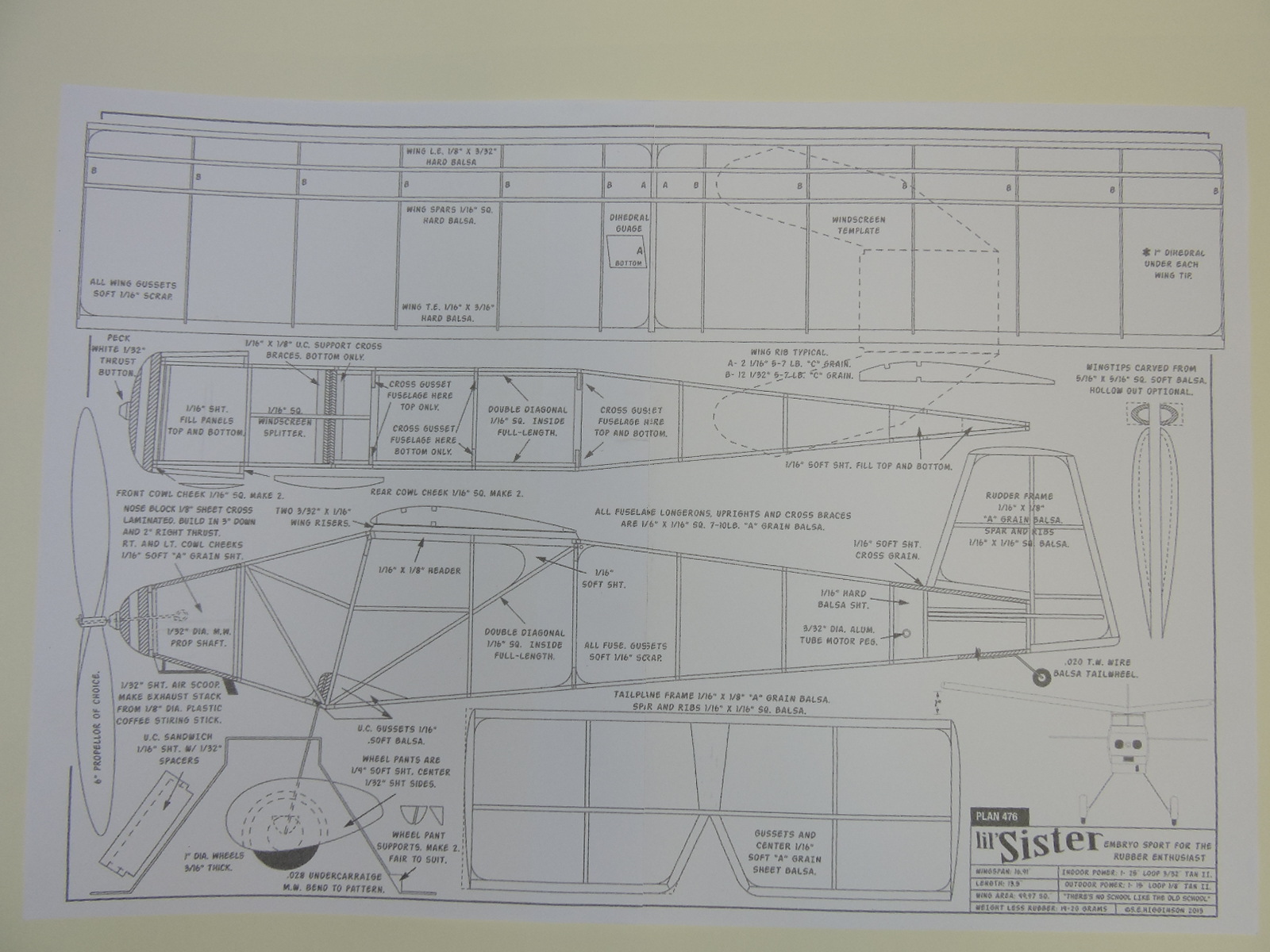

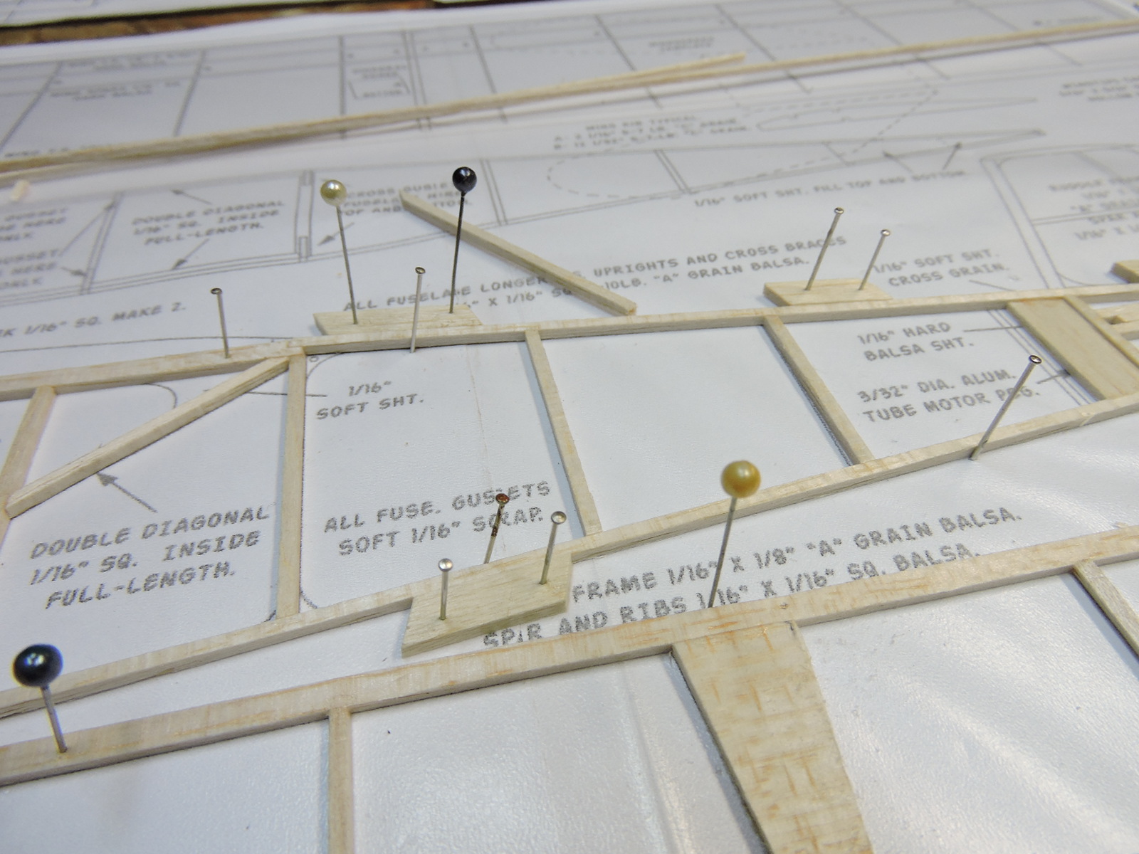

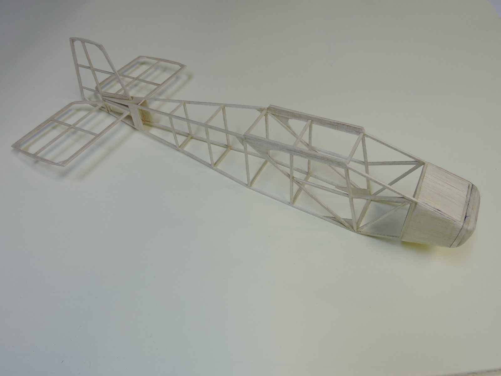

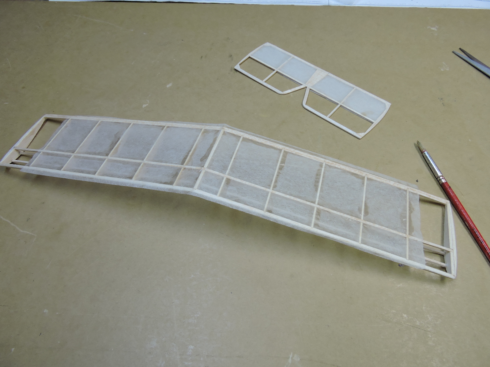

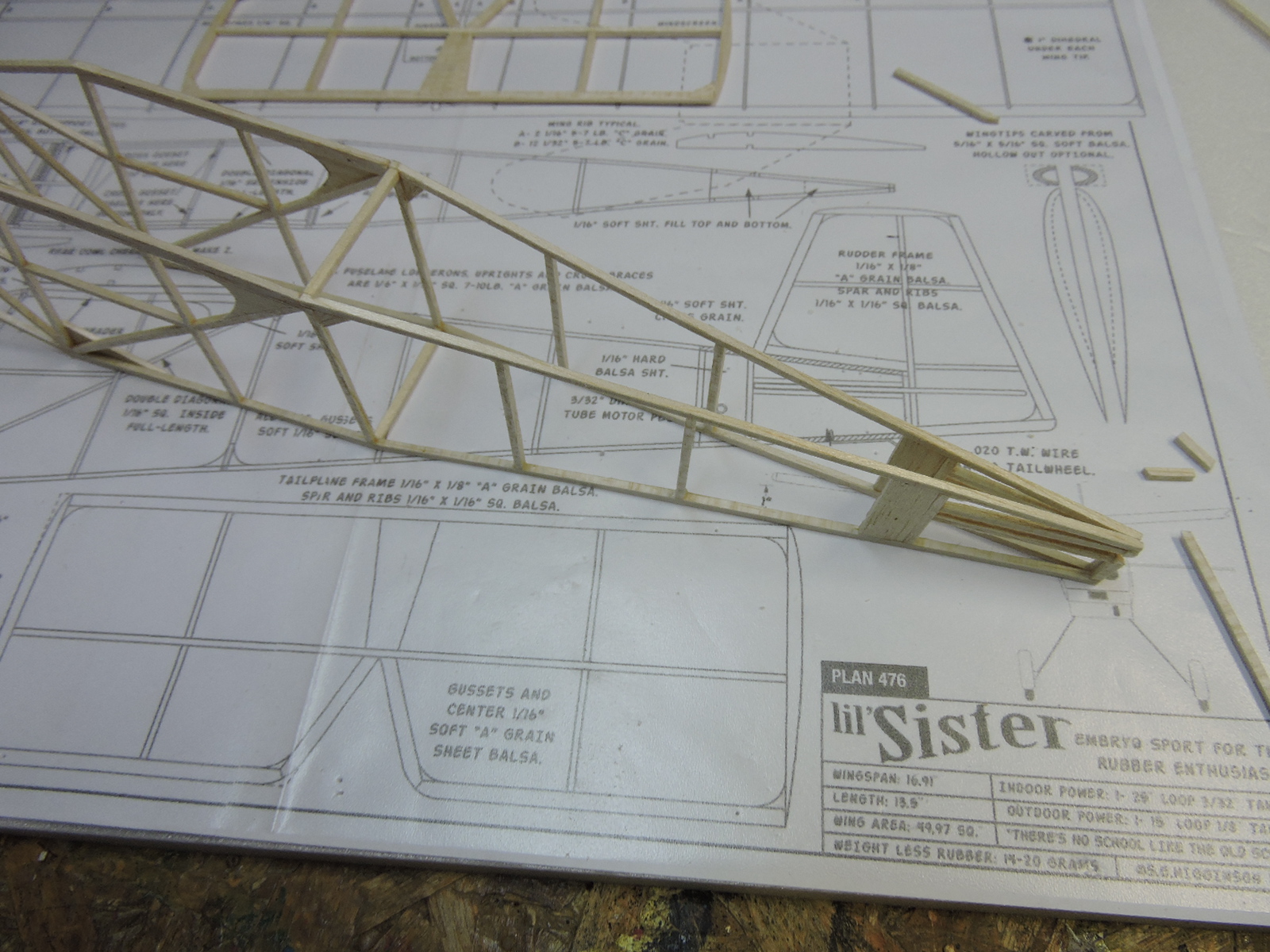

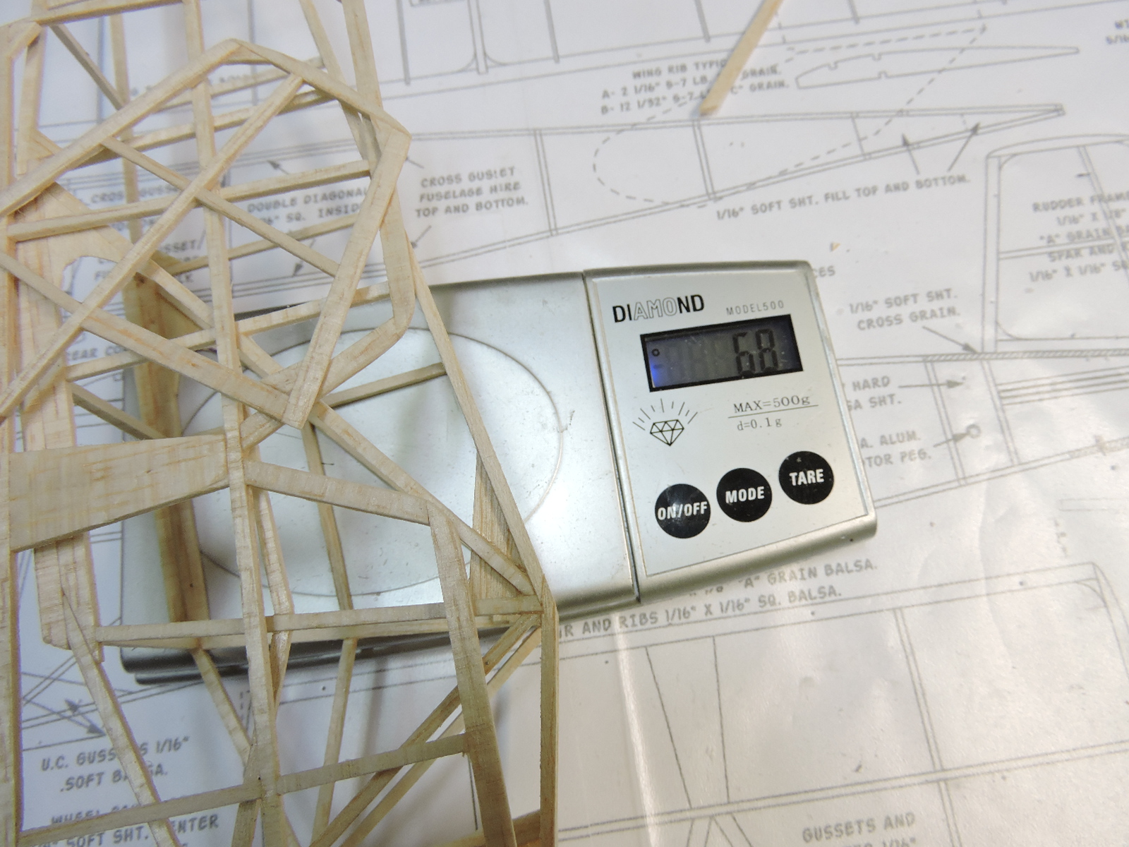

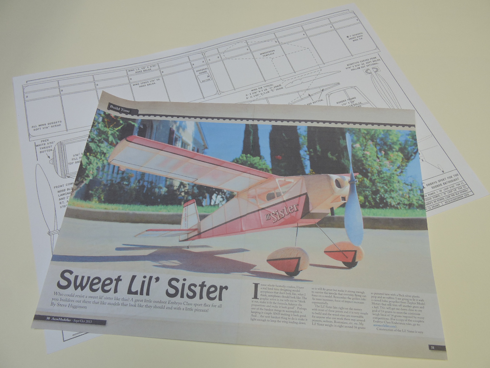

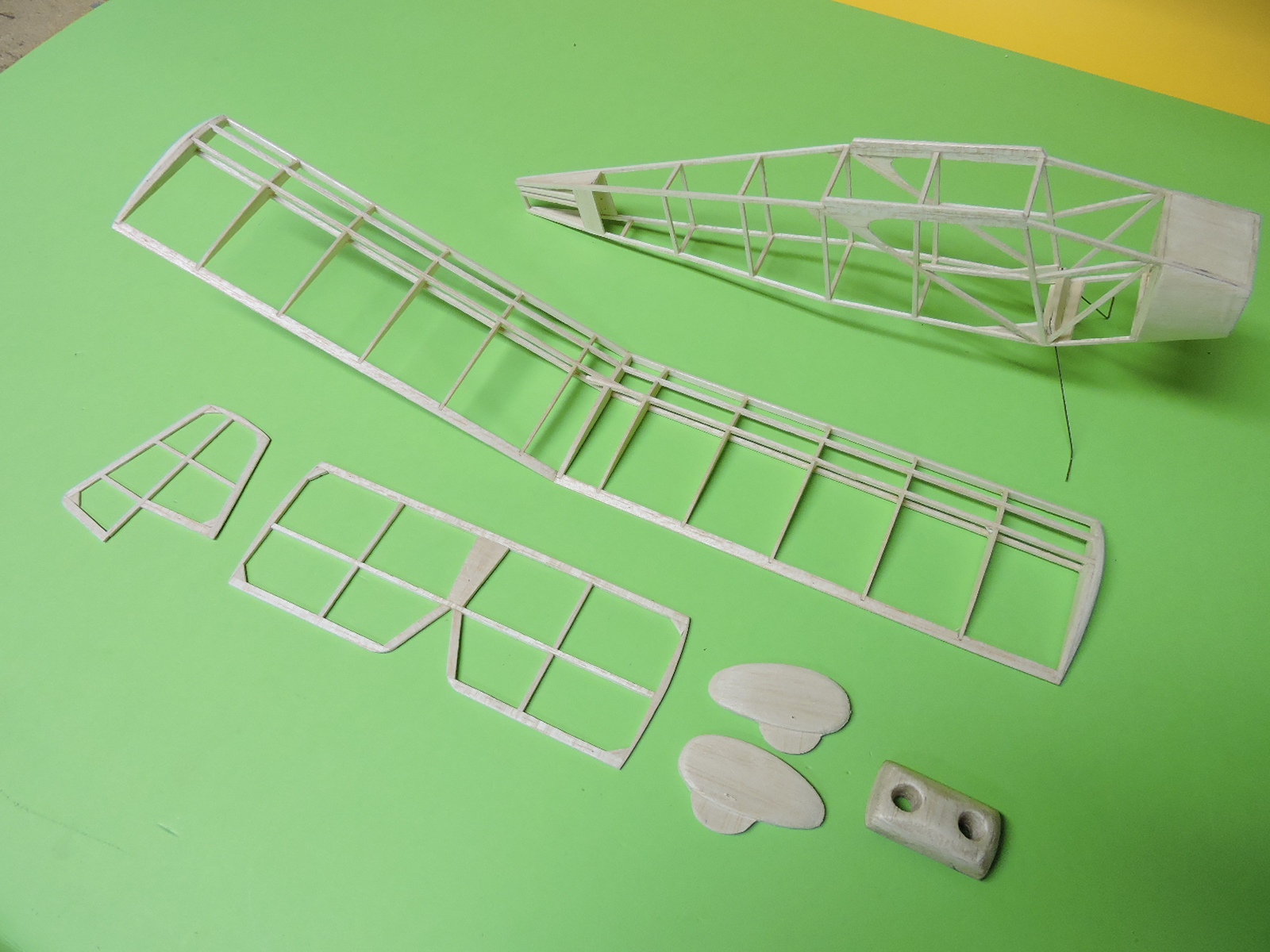

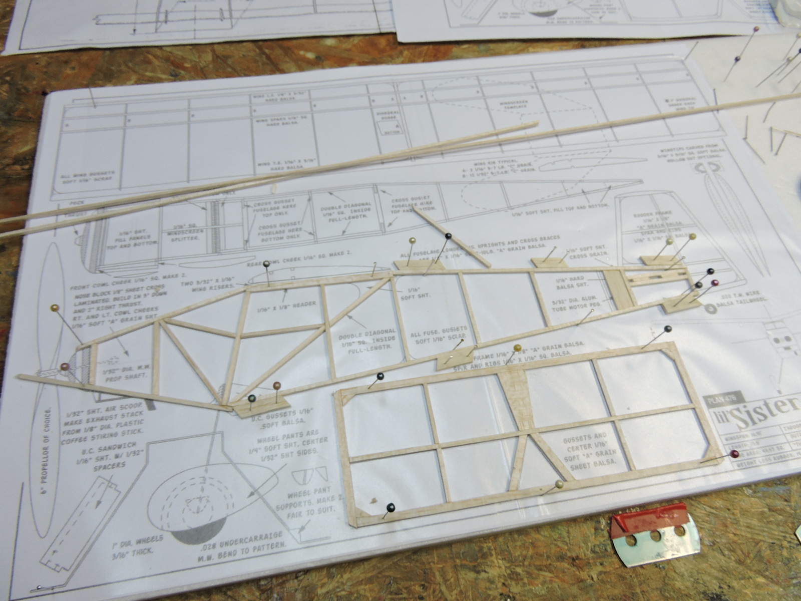

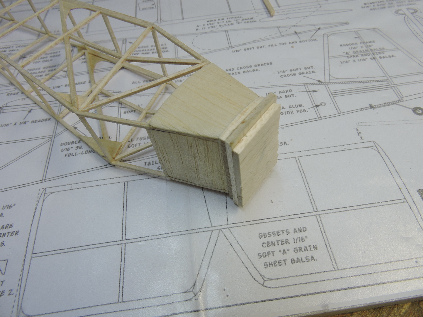

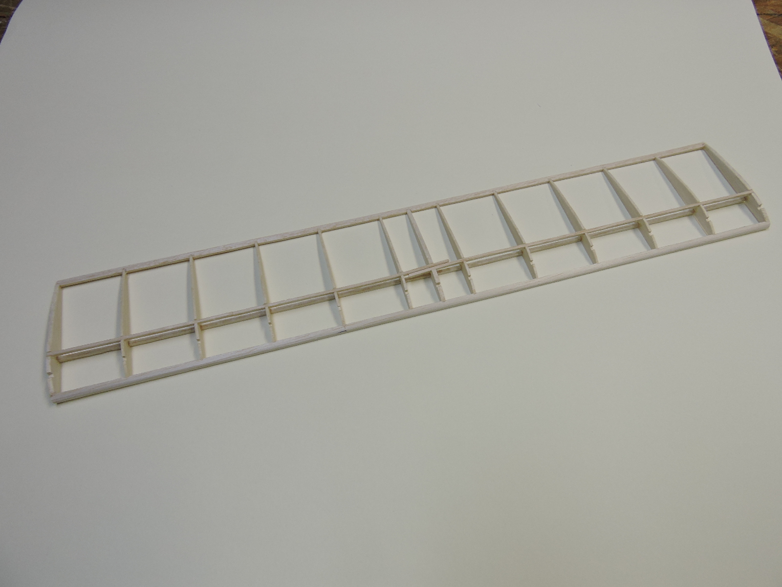

Witam,
W ramach odskoczni od modli oldtimerów, postanowiłem zająć się modelami z napędem gumowym. Kilka ciekawych planów modeli z napędem gumowm i elektro w wersji mini mam przygotowanych na ten sezon zimowy.
Na początek - przed bardziej skomplikowanymi modelami makietowymi - padło na ten sympatyczny modelik o nazwie: "Lil'Sister". Model podpada od dość popularną na zachodzie klasę: Embryo. Plan został opublikowany w Aeromodellerze 9-10/2013.
W oryginale model ma 16.91" rozpiętości czyli ok.43 cm i taki będzie ten.

Leży u mnie, mniej więcej podobnej wielkości modelik do zmontowania.
Możesz zobrazować ten napęd gumowy przy takiej delikatnej konstrukcji? Jaka guma oraz sposób jej nakręcania i z jaką siłą, aby tego maleństwa nie zniszczyć. ;) :lol:

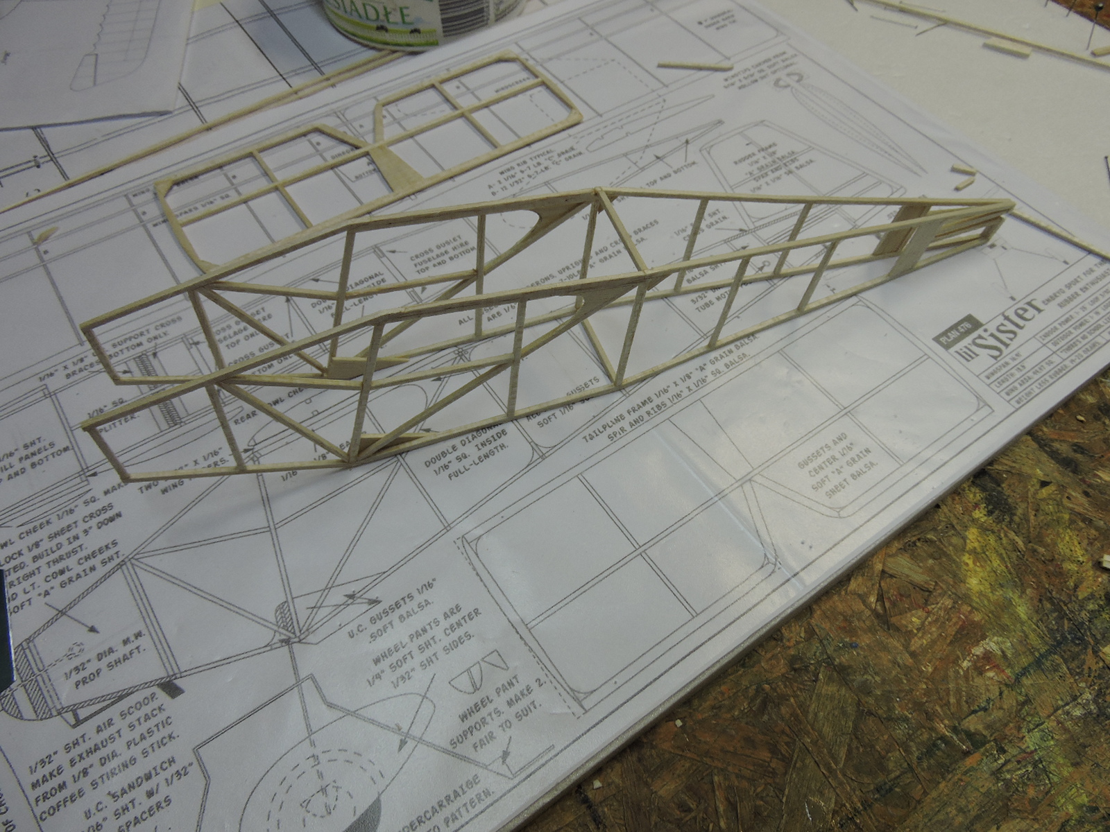

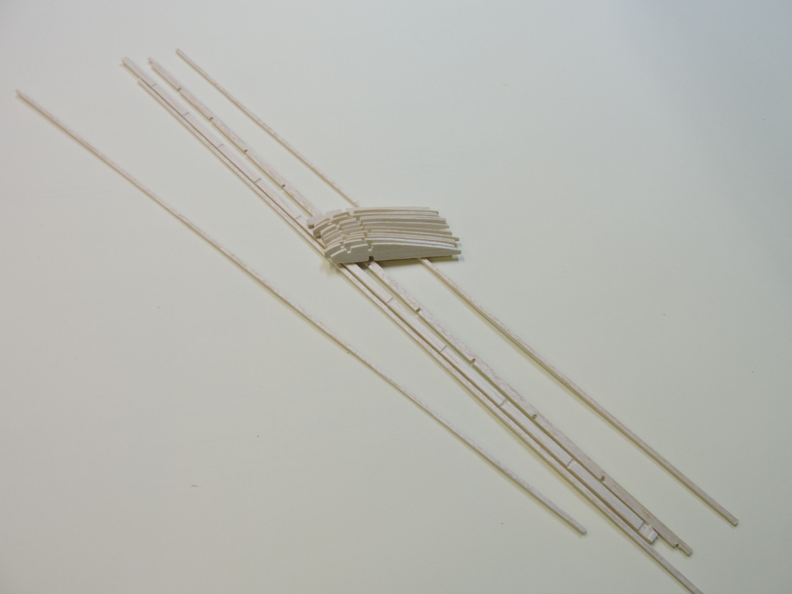

Wbrew pozorom jest to dość mocna konstrukcja, do próbnych lotów zastosuję pętlę z gumy 3x1 mm, później trochę mocniejszy napęd.
Gumę smaruję olejem silikonowym.
Postaram się nakręcić jakiś filmik z przygotowania modelu do startu.

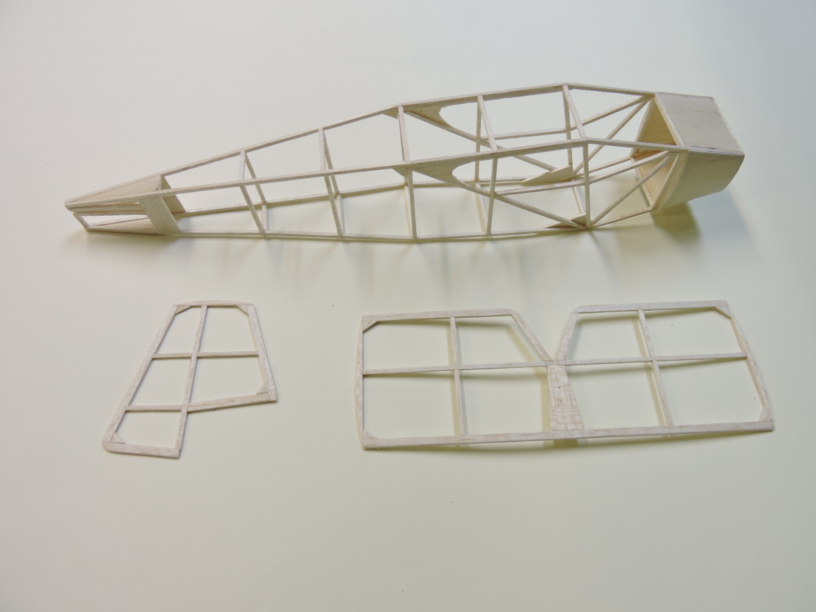

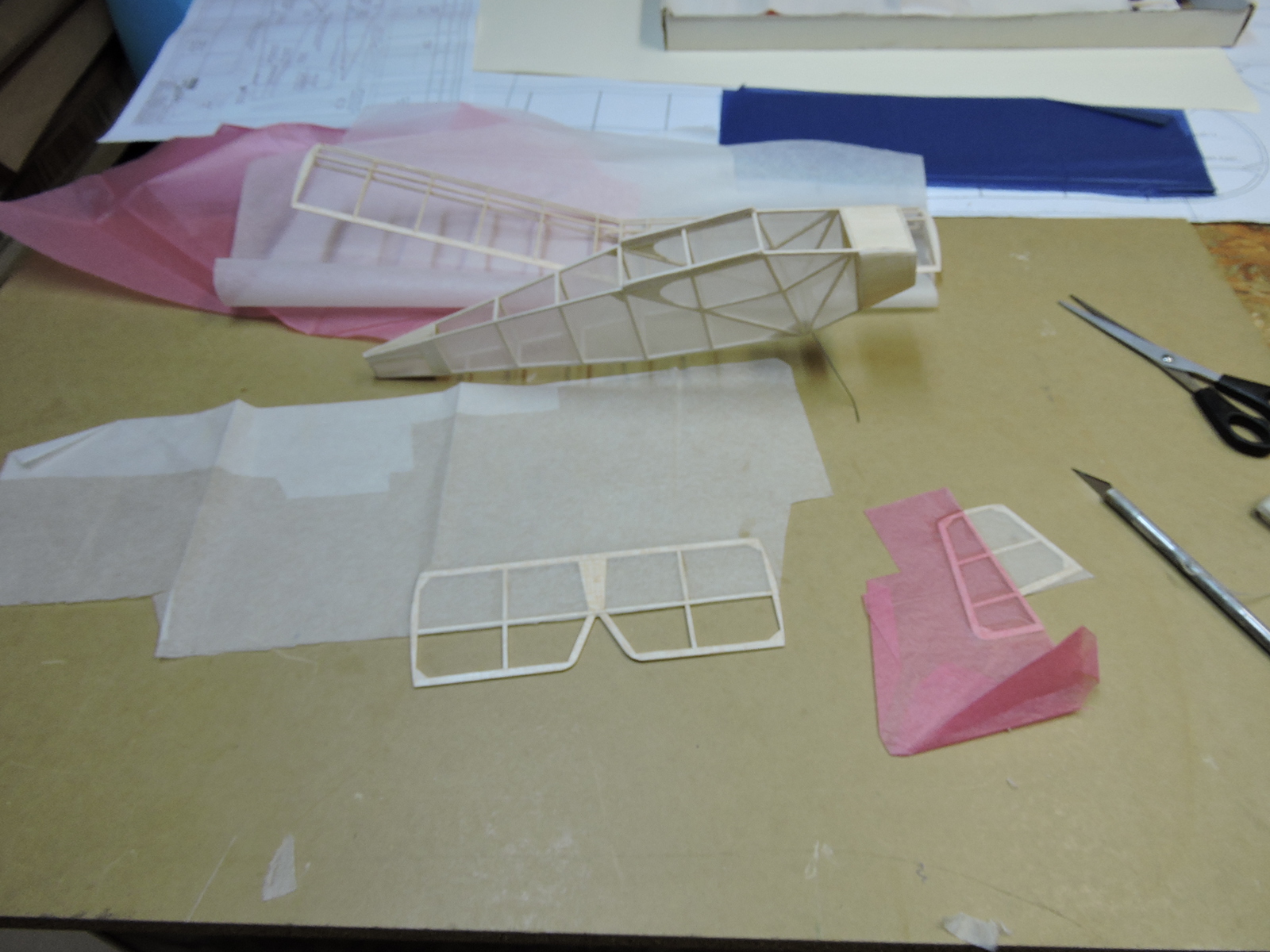

Co nie zmienia faktu, że zawsze można powrócić i z zrobić sobie jakiś prosty modelik. Tak na dobry początek.
Z tą gumą w tamtych czasach to fakt, sam wiem ile mnie kosztowało zdobycie trochę dobrej gumy.
W wielu modelarniach jest pewna specjalizacja i jacyś tacy dziwacy z innymi formami modelarstwa.
Ale spoko, są modelarnie w których obok modeli latających RC, można sobie zrobić gumówkę, model łódki czy inny model.
A i uwięź spoko, też można zrobić i nauczyć się latać.

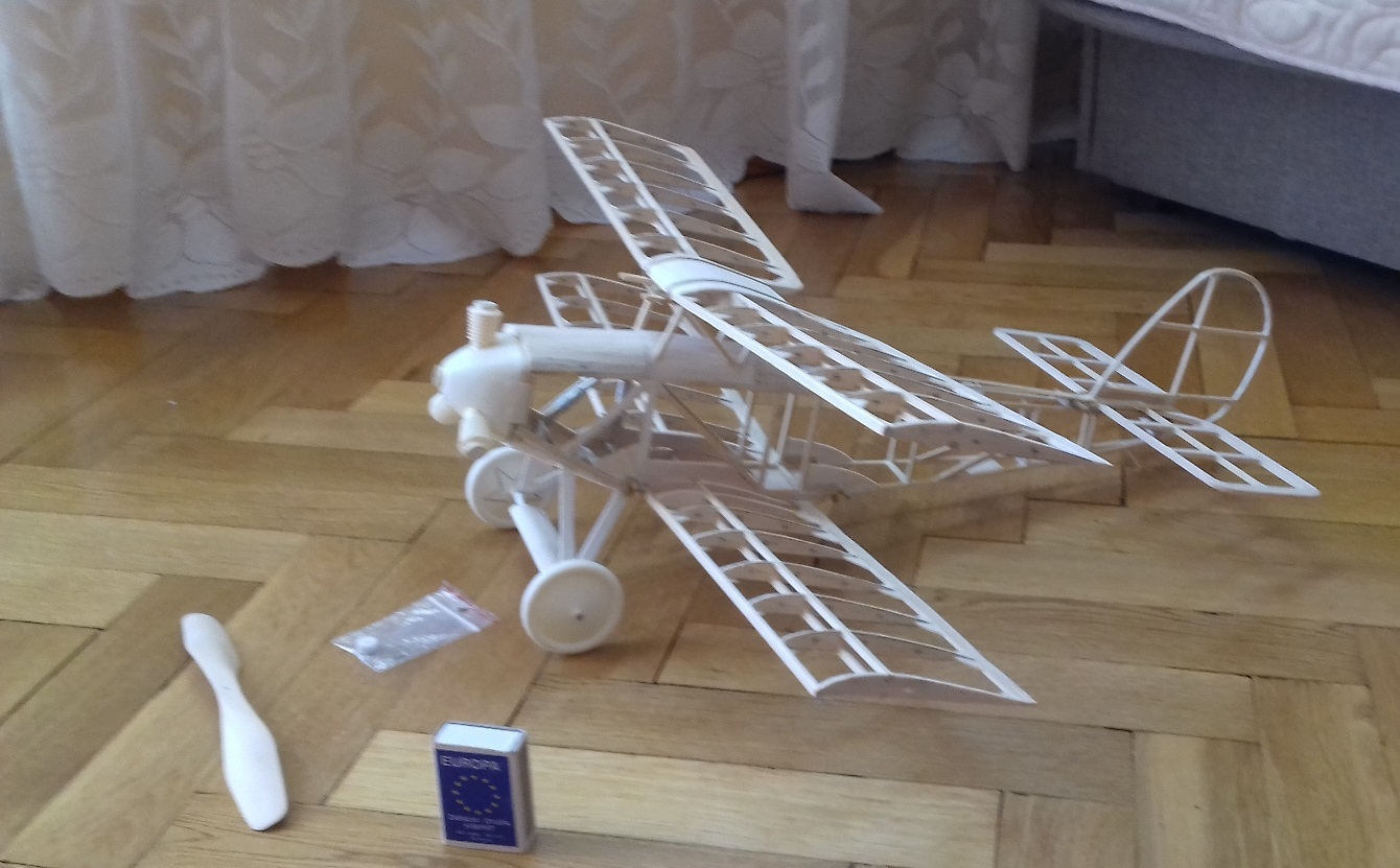

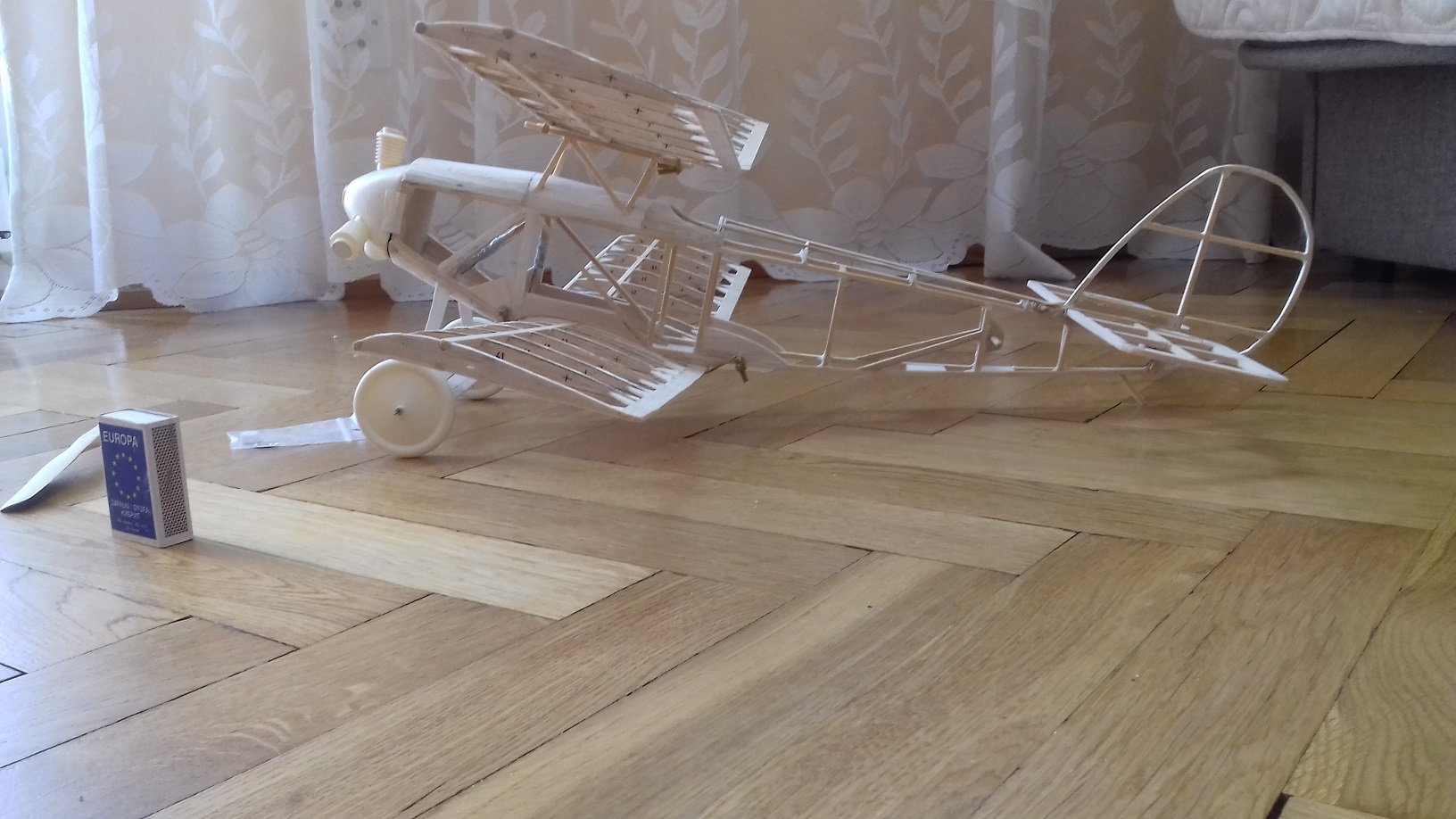

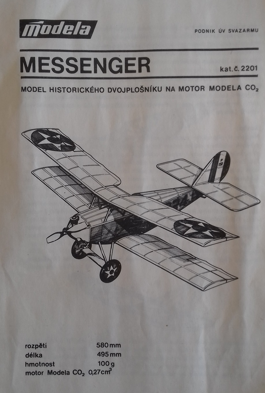

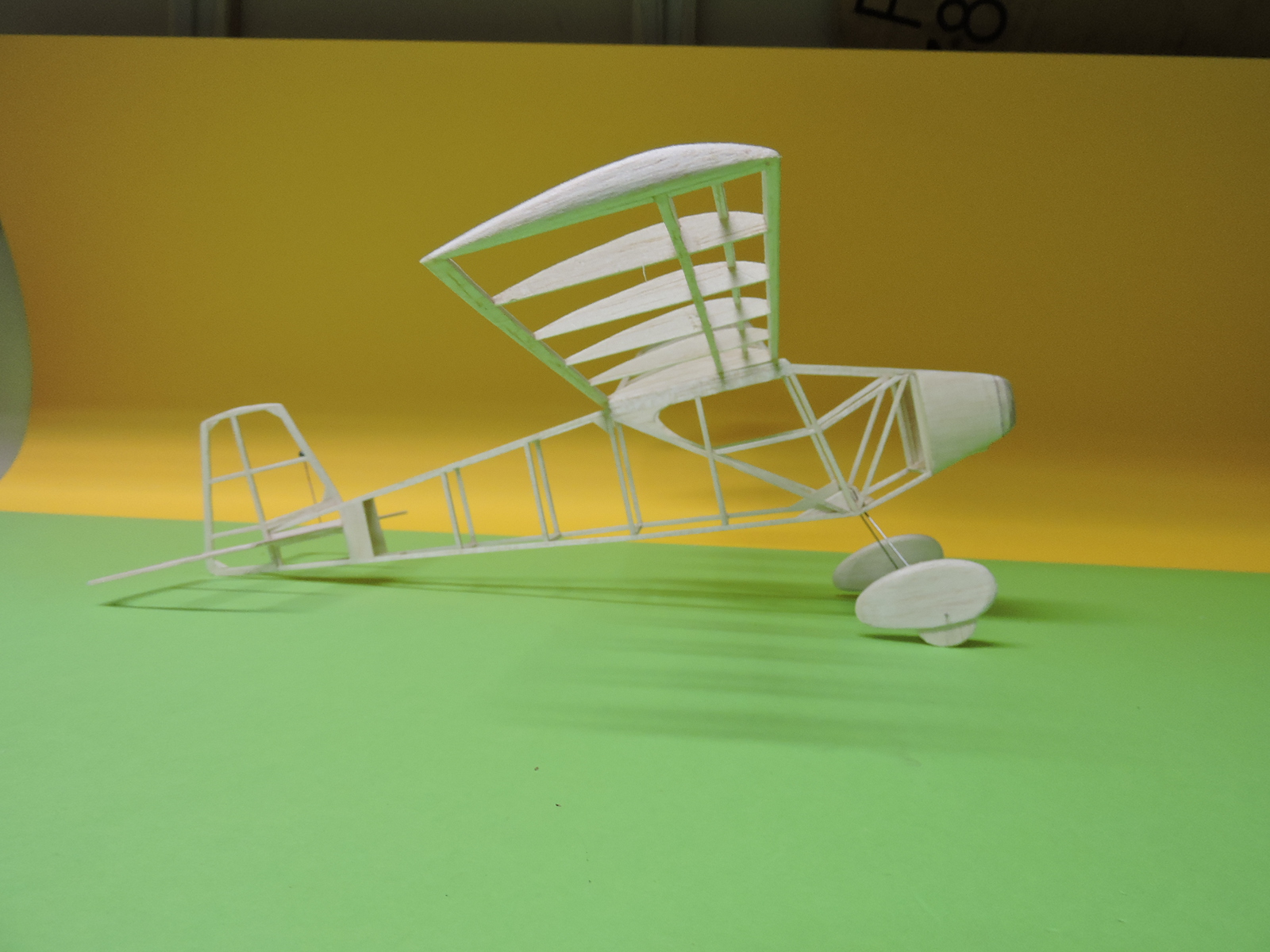

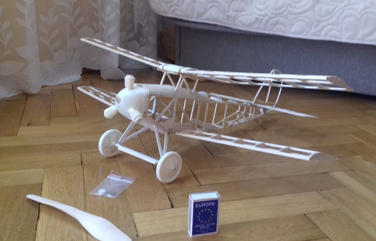

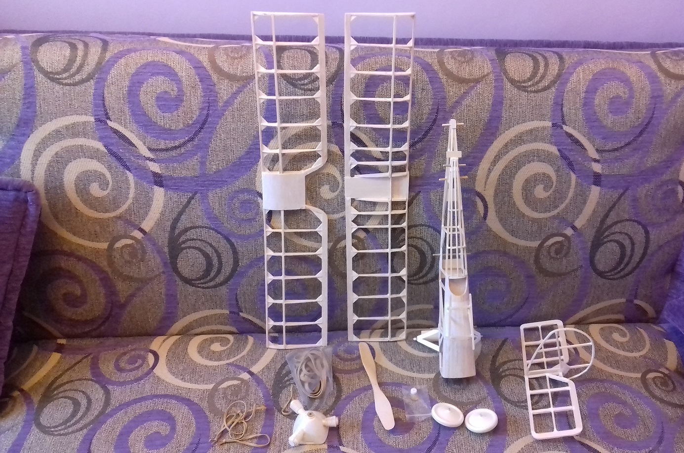

Tak, jak wcześniej napisałem leżał u mnie modelik w piwnicy pamiętający chyba lata siedemdziesiąte. :lol: Taki tartak czechosłowackiej (wtedy) firmy Modela. Patrząc na relację budowy Twojej gumówki postanowiłem go przerobić także na gumę. W oryginale miał latać na motorek CO2. Mając dużo wolnego czasu przypomniałem sobie oglądając tego "Lil Sistera" o "Messengerze". Będzie coś dla wnuka. Model w budowie okazał się nie taki prosty. :shock: Na pewno nie dla początkującego modelarza. Parę tartacznych części rozsypało się przez lata i zaginęło przy rozwalonym opakowaniu. Śmigiełko wykonałem z lipy według wskazówek "Miniaturowego Lotnictwa". ;) Teraz czekam na ulotnienie Twojego modelu aby zobaczyć jak u Ciebie będzie wyglądał napęd. ;)
Oryginał w muzeum.

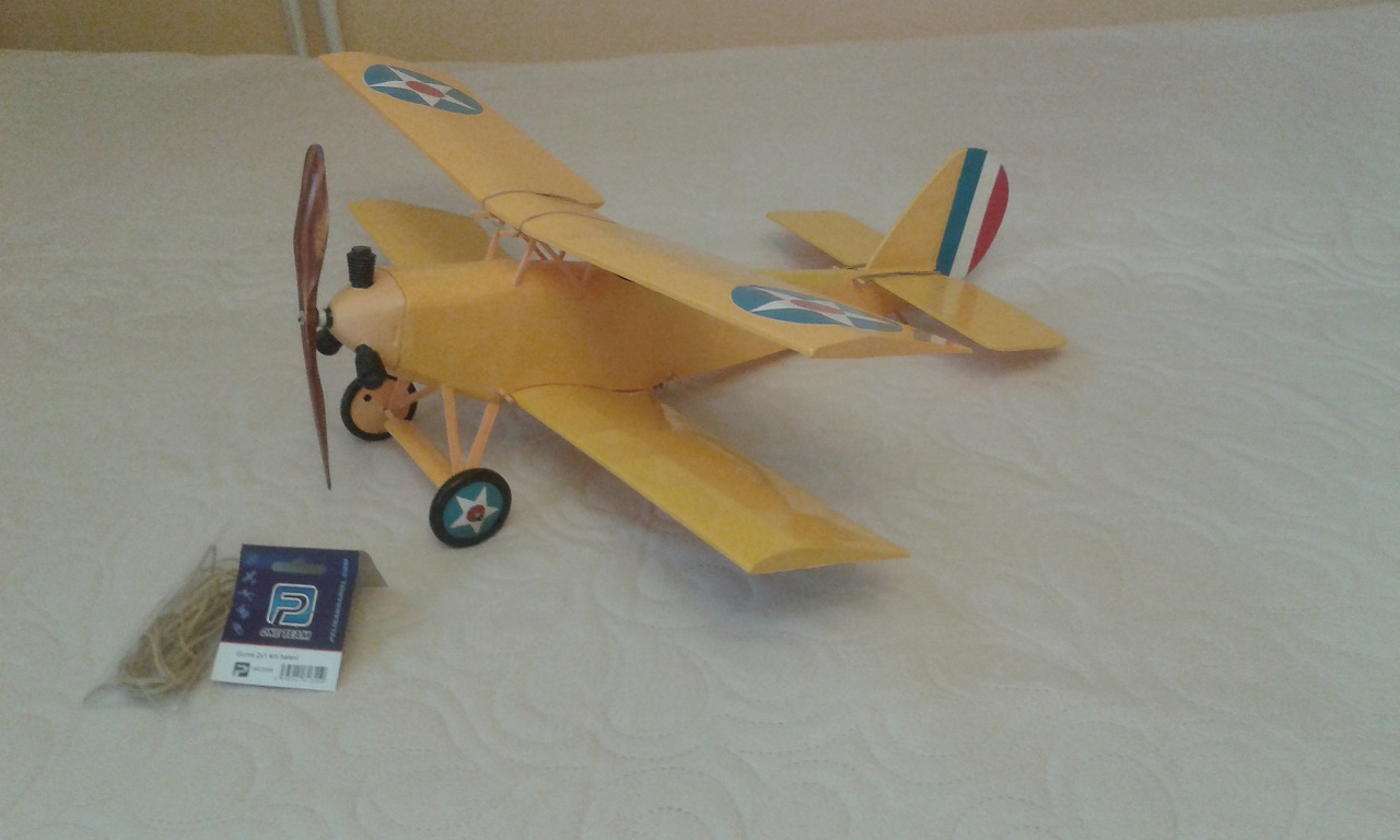

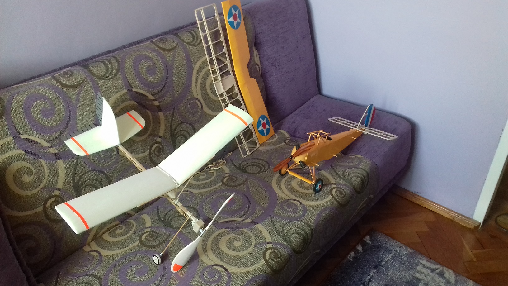

Pozostały mi resztki lekkiej folii po "Jaskółce EASY" więc pokryłem ten modelik. ;) Niestety, zabrakło mi na jedno skrzydło i statecznik. Jednym słowem "kupa". :oops: Będzie musiał poczekać. :( Z resztek materiału zbudowałem więc "model treningowy" aby wnuk wcześniej potrenował i nabrał pewności i.... aby nie rozpłakał się jak szybko przyjdzie mu rozwalić tego Messengera. :lol:
20200418_130050.jpg [ 511.32 KiB | Przeglądany 33976 razy ]

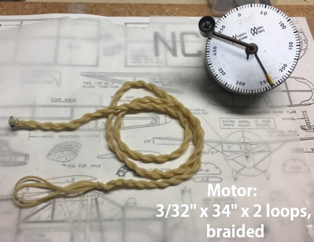

Gdzie taką gumę dostać? :shock:
Post: 21 kwie 2020, o 14:17
Posty: 1198
Wg mnie, może być to guma jak w tym linku lub na zdjęciu poniżej:
Komentarz: https://www.faimodelsupply.com/product/332-x-32-mini-tan-super-sport-rubber-packets-4/
guma.png [ 401.22 KiB | Przeglądany 33877 razy ]
Na filmie jest informacja:
Komentarz: https://www.youtube.com/watch?v=85MAt-__ZoQ
01-guma.jpg [ 155.44 KiB | Przeglądany 33877 razy ]
3/32" to szerokość gumy (2,38mm), 34" to długość (≈0,86 m). Dwie pętle ze sobą splecione.
Jeśli założymy, że ta guma ma stosunek szerokości do grubości 3:1, to jej przekrój wyniesie ≈1,88 mm².
W Polskich sklepach znalazłem gumy modelarskie o przekroju 3 mm² (3x1) oraz 2 mm² (2x1).
Post: 1 maja 2020, o 15:41
Posty: 827
Dzięki za namiar. :D Zdobyłem motor według Twojej sugestii. :D Teraz już wszystko w komplecie. :D
