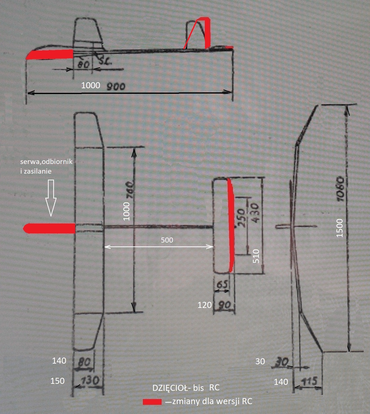

Tak będzie wyglądał.
20200428_103828.jpg [ 1.02 MiB | Przeglądany 55104 razy ]

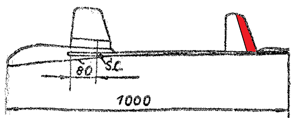

Zastanawiam się, dlaczego robisz zmianę kształtu statecznika pionowego, który jest elementem bardzo charakterystycznym dla modelu?
Przykładowo można zrobić podział na ster i statecznik jak poniżej:
00.png [ 87.66 KiB | Przeglądany 55060 razy ]
Nie wiem, czy powierzchnia steru kierunku nie powinna być większa? Model jest bez lotek...
Aha, jeśli zwiększasz rozpiętość, powierzchnię statecznika poziomego, dlaczego nie zwiększasz kierunku?

Powierzchnia steru kierunku będzie większa. Kształt do przemyślenia, chociaż na fotce powyżej też nie jest zgodny z oryginałem ;) Dzięki za uwagi :)

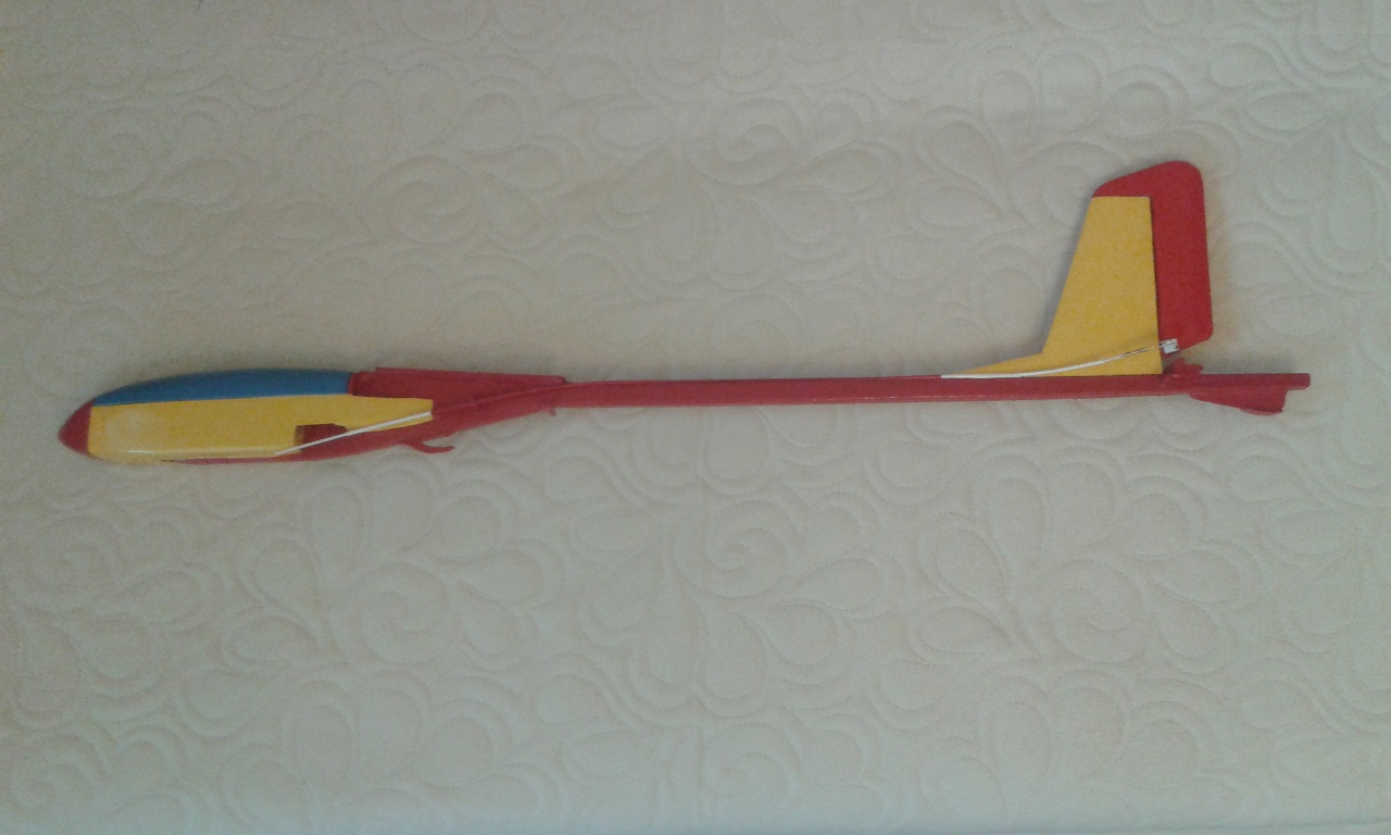

Zmieniony kadłub.
20200501_142633.jpg [ 182.64 KiB | Przeglądany 55026 razy ]

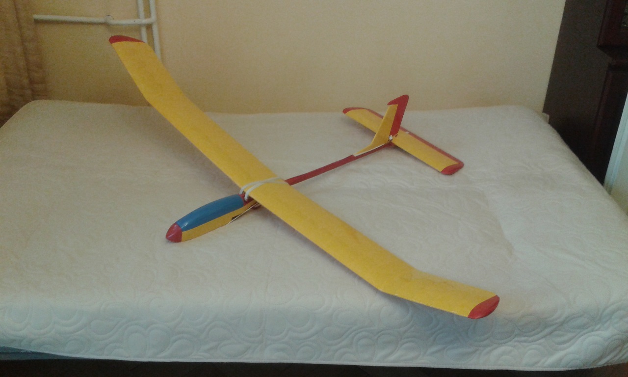

I reszta.
20200501_142940.jpg [ 187.46 KiB | Przeglądany 55026 razy ]

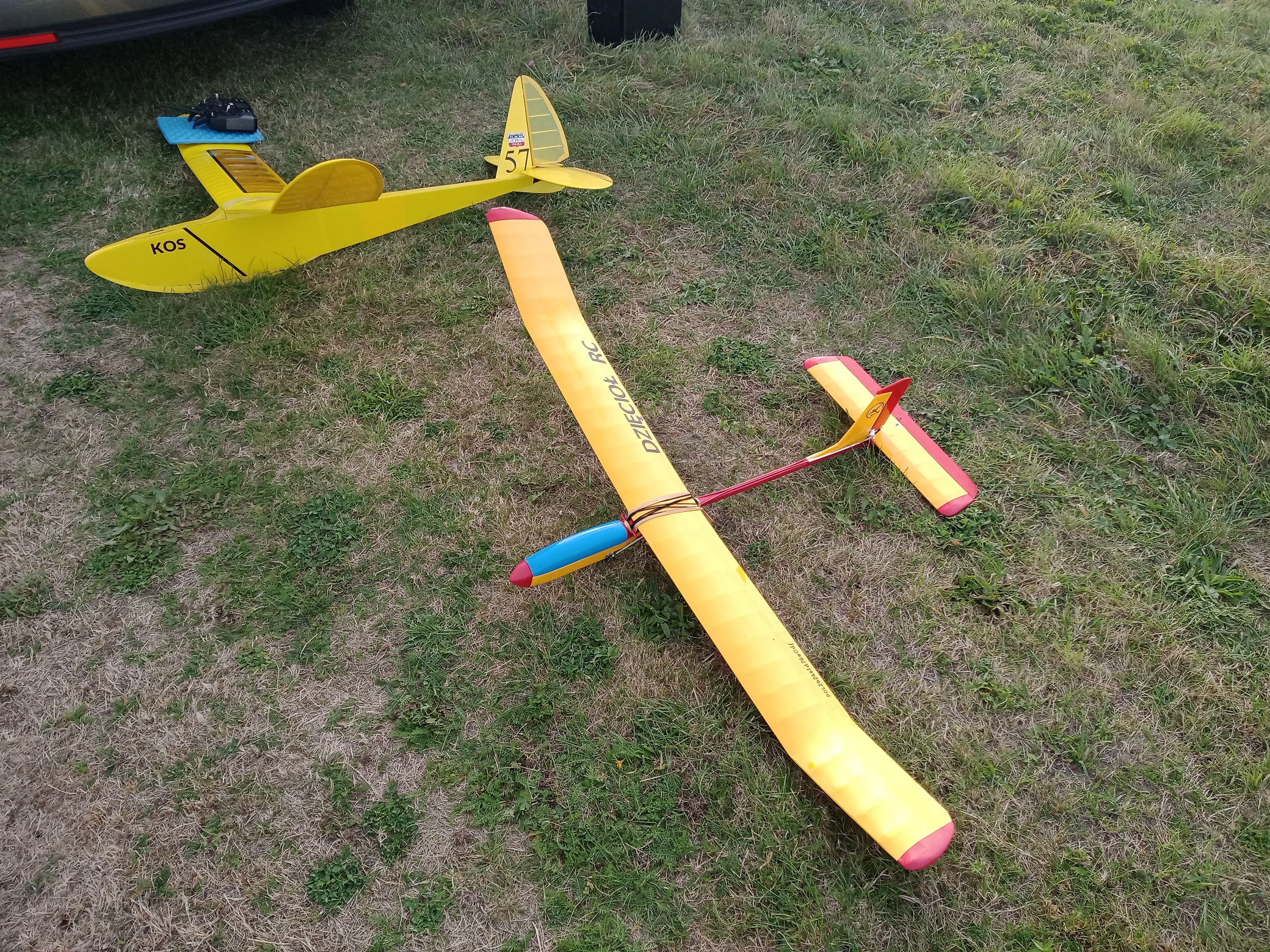

Spotkanie dwóch ptaków na lotnisku :) . Kosa i dzięcioła. Loty "Dzięcioła" pokazały jego mankamenty w wersji RC :( . Głównie w temacie określenia środka ciężkości. To jest do poprawienia. Być może w tej wersji trzeba będzie wymienić statecznik na płaską płytkę ;) . Z profilem nośnym ster wysokości różnie reaguje. No cóż. Mocno zawstydzony przy pięknych lotach "Kosa" :oops: .
