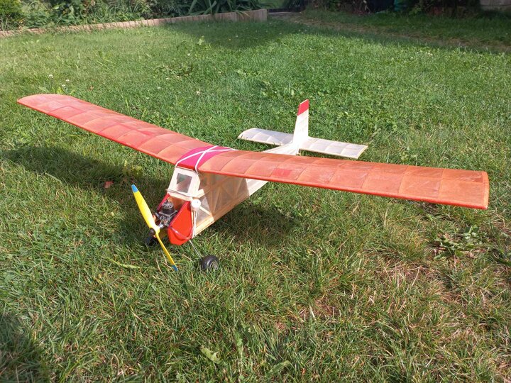

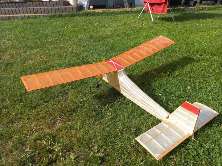

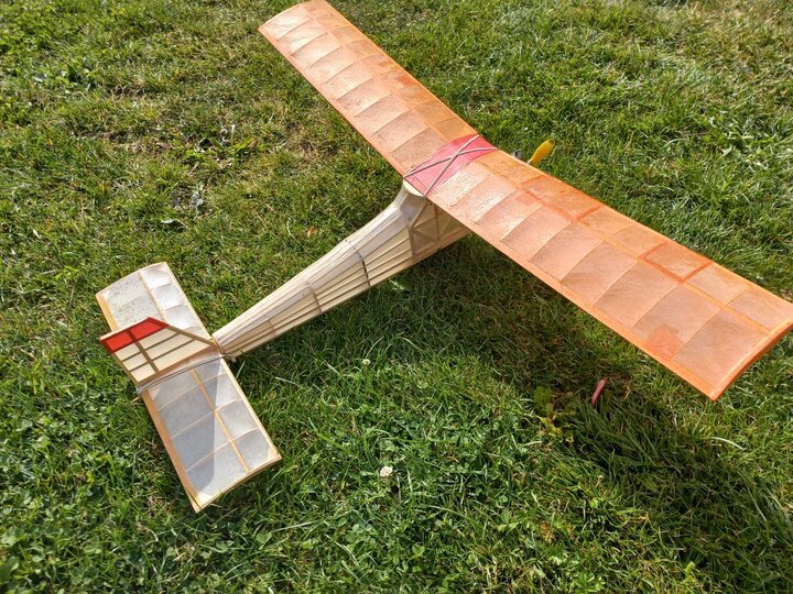

Chciałbym w tym dziale zaprezentować zaprojektowany oraz zbudowany przeze mnie kabinowy modelik swobodnie latający JOANNA.
Model tez zaprojektowałem z myślą o weekendowych lotach na łące u mojej teściowej. Dawno już chodziły mi po głowie kształty tego samolociku i pewnego dnia przelałem je na papier w postaci bardzo zgrubnego planu :-) Miałem też wolny silniczek samozapłonowy o pojemności 0,8 cm. do wykorzystania. Model ma rozpiętość skrzydła 100 cm, profil z modelu ff GiGi, statecznik poziomy nośny, profil "własny". Kadłub posiada konstrukcję rozpórkowo - podłużnicową, podwozie dwupunktowe z drutu. Z wyjątkiem "firewalla" oraz dźwigarów skrzydła i statecznika poziomego całość wykonana z balsy. Pierwsze loty pokazały, że model w zasadzie lata dobrze, wymaga niewielkich regulacji aczkolwiek pod spływ statecznika musiałem podłożyć aż 2 mm podkładkę. Podobnie pod natarcie skrzydła. Ale wiem już jak przeprojektować model w jego kolejnej wersji. Skrzydło posiada niewielki wznios z myślą o sterowaniu RC (ster kierunku). Model w locie silnikowym krąży w prawo, natomiast szybuje po kręgu w lewą stronę. Nazwa modelu oczywiście wiadomo, od imienia żony :-) :-) Załączam zdjęcia modelu link do filmu. Pozdrawiam.

Brawa dla konstruktora ! Super modelik , super lata ! Pomysł godny naśladowania.

Bardzo dziękuję:-)
Aczkolwiek jak widać na zdjęciach model został wykonany w technologii "z tego, co pod ręką" więc jego wygląd nie budzi zachwytu :-)
Ale przynajmniej wiem, że model jakoś tam lata i warto go dopracować a może nawet powiększyć pod silnik 1 lub 1,5 cm. Może jakieś proste RC. Ciekawy jestem efektu. Modelik nie zyskałby dużo na masie ponieważ użyłbym tych samych przekrojów materiałów. No zobaczymy, na razie przerwa na budowę modeli na Korne. Z tego samego powodu na razie przerwa w budowie J-45. Wrzucaj swojego ;-)
