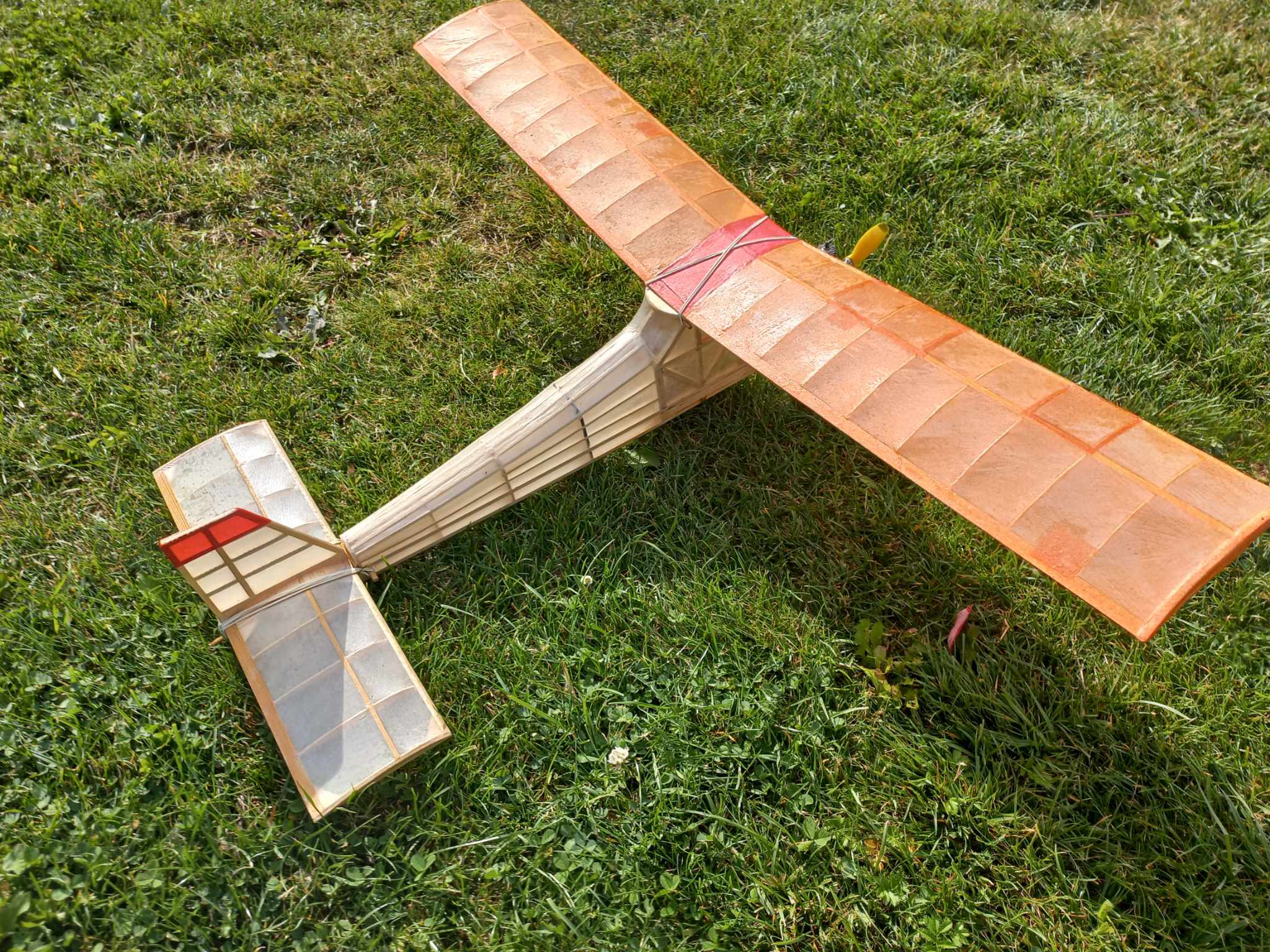

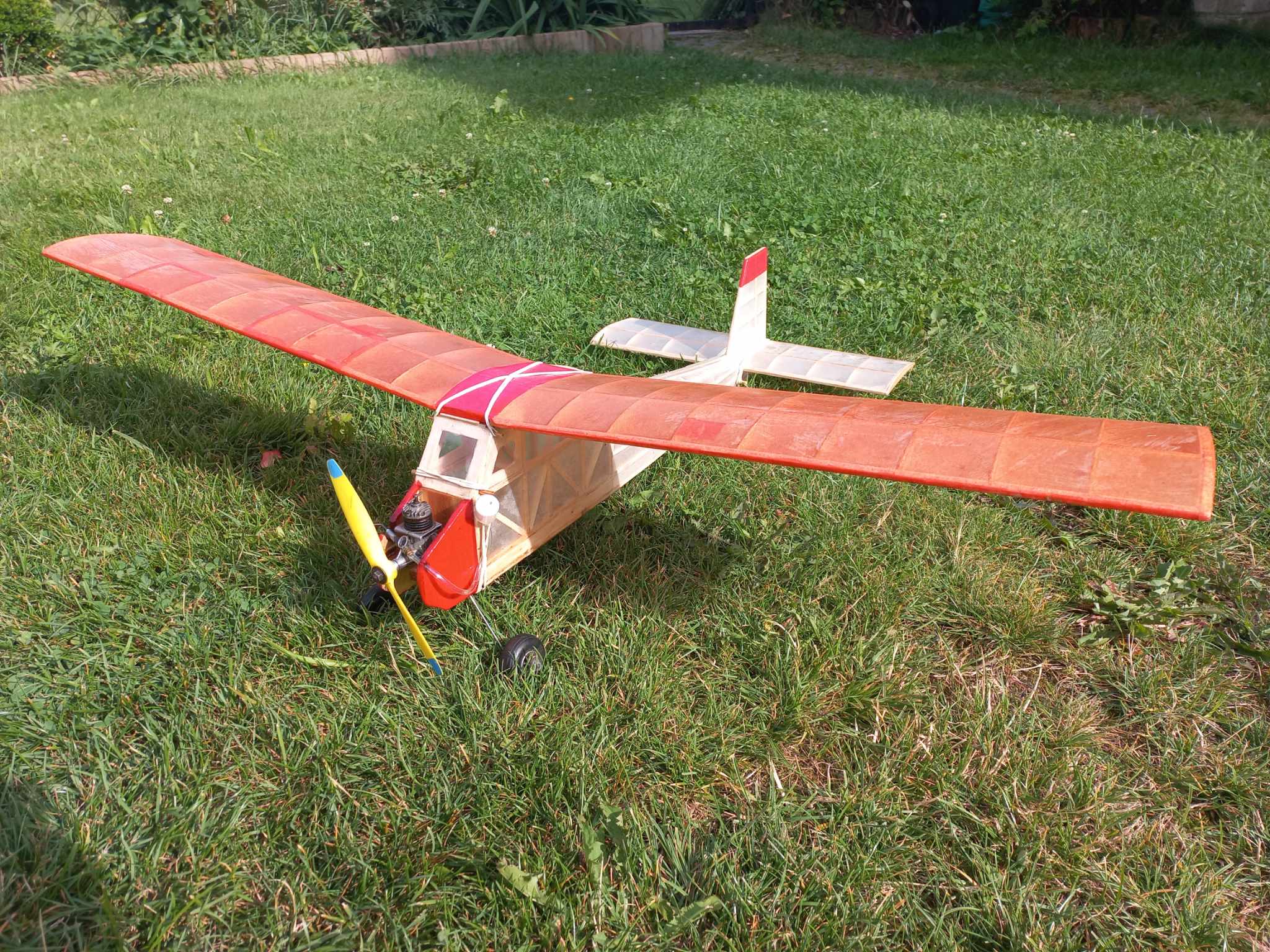

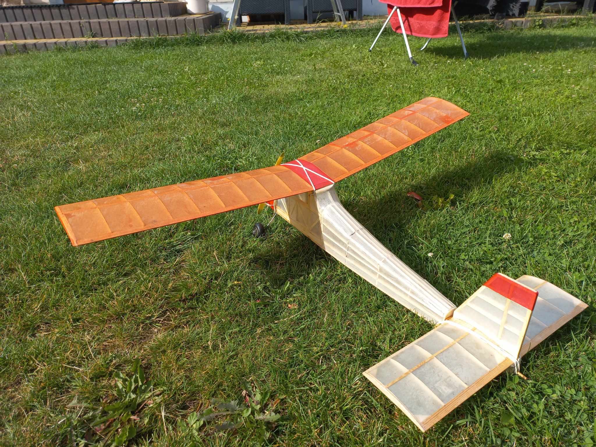

Witam,
Piotrek dziękuję za dobre słowo, będzie mi się lepiej budować z takim poparciem :-)
Dalsze prace w toku, dłubanina przy kadłubie. Wiem, że powinienem najpierw zbudować kratownice i wpasować je we wręgi kadłuba ale zrobiłem inaczej, tj. połączyłem wręgi podłużnicami dokładałem później rozpórki już na "żywym organizmie".
dodatkowo wklejone posadowienie skrzydła na wieżyczce. Narobiłem sobie dodatkowej roboty ale trudno, po kilku korektach wyszło ok. Poniżej zdjęcia przodu kadłuba jeszcze przed budową kratownicy. Przepraszam za słabą jakość zdjęć.
Pozdrawiam, Marcin
