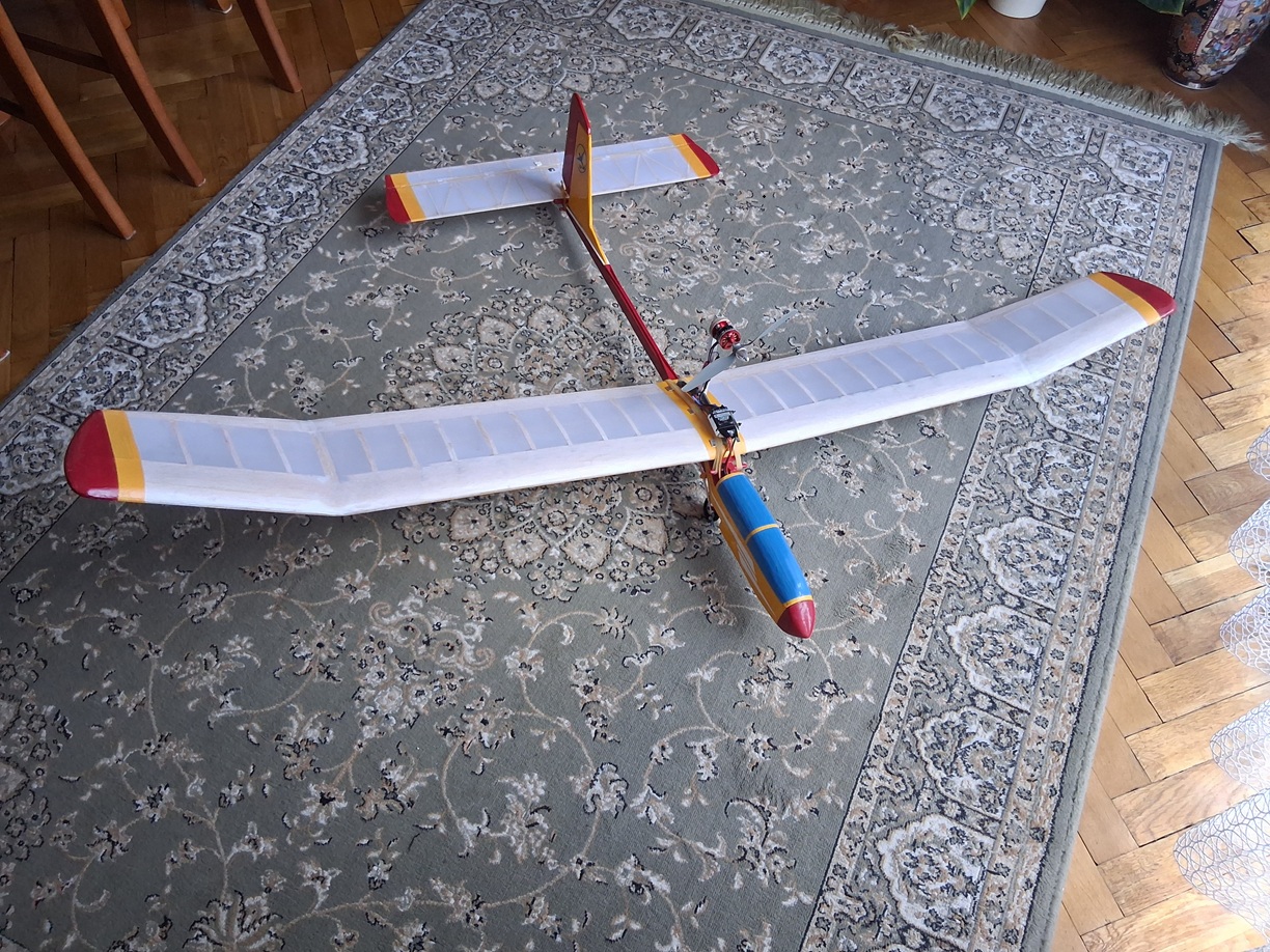

Dalsza, tym razem radykalna modyfikacja. Dzięcioł dostał nowe pokrycie, płaski statecznik poziomy i napęd. Zobaczymy co tego wyjdzie. Myślę ,że posłuży jako trener przed lotami ukończonego Leprechauna (Kobolta) :lol: .
20260527_093922.jpg [ 526.26 KiB | Przeglądany 8492 razy ]
20260527_093931.jpg [ 562.5 KiB | Przeglądany 8492 razy ]
