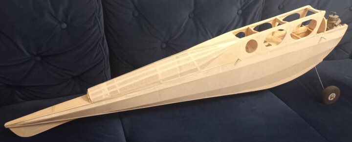

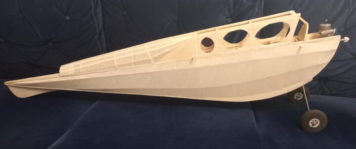

Cześć wszystkim,
Na początek Piciu dzięki za pozytywny komentarz, jest motywacja do pracy :-) Lecimy dalej z budową Spectre, który jak pisałem wcześniej, powiększyłem o 40%. Może kilka słów skąd ten pomysł. Otóż, pierwszy model, którym wystartowałem w zawodach SAM18 to był właśnie Spectre, tyle że w oryginalnym rozmiarze. Skutek był dość marny, no ale wiadomo, pierwsze koty...Wcześniej zbudowałem ten modelik również w wersji swobodnie latającej (świetnie latał). Po opublikowaniu zdjęcia Spectre na moim profilu na FB odezwał się do mnie Kolega Aviatik, który zasugerował właśnie powiększenie tego ciekawego modeliku i próby startu w kategorii Texaco. W tak zwanym międzyczasie rozbiłem swój stary Spectre, który był moim "królikiem doświadczalnym" jeśli chodzi o SAMy i który wykonał na prawdę setki lotów, taki koń roboczy i postanowiłem wrócić do pomysłu powiększenia tego modeliku. Jak już wiecie, jak postanowiłem, tak zrobiłem :-) Poza tym mam wielki sentyment do tej konstrukcji.
Dobrze, przejdźmy do budowy. Kadłub już oklejony, pokryty dwoma warstwami japonki i kilkukrotnie polakierowany nitrocellonem. Jeśli chodzi o silnik, pozostanę przy PAW .19, model jest bardzo lekki, konstrukcja, mimo że odrobinę wzmocniona nadal ma bardzo koronkową formę. Taka uroda modelu. Po uzbrojeniu kadłuba w wyposażenie RC podam jego wagę. Na razie tyle, zapraszam do obejrzenia galerii.
Marcin
