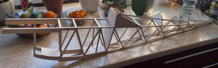

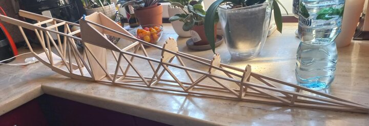

Witam,
Zabieramy się za robotę :-)
Wykonałem kratownice kadłuba i "postawiłem" kadłub na nogi. Widać już pierwsze kształtki i wręgi, całość po złożeniu wyszła w miarę symetrycznie i równo. Rozpiętość skrzydła modelu to około 170 cm, silnik dla wersji FF spokojnie wystarczy 2,5 cm samozapłonik. Myślę, że model będzie napędzany ruskim Marsem, nie będzie żalu jak model kiedyś nie daj Bóg odleci albo zawiśnie gdzieś wysoko na drzewie. Oczywiście będzie determalizator lontowy, ale wiadomo, że nie zawsze działa jak należy. Oprócz zdjęć mojego kadłuba załączam fotkę oryginału. No nic, buduję dalej i życzę miłego oglądania choć jeszcze nie ma za bardzo czego:-)

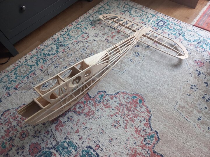

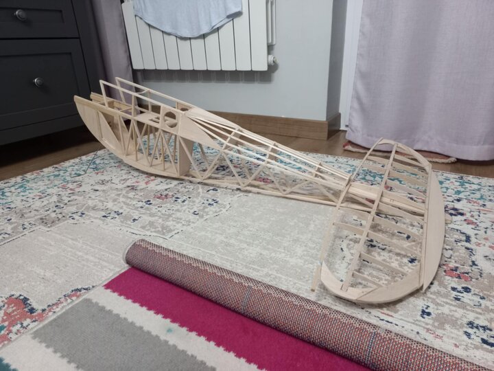

Witam Kolegów,
Kolejne prace nad Spectre za mną. Oprócz kadłuba zacząłem budowę statecznika poziomego. Ze sterem :-) I tu właśnie zaczyna się "problem" - pisałem wyżej, że model ma być swobodnie latający, jednak postanowiłem, że będzie miał ster kierunku i wysokości tak, aby ewentualnie w przyszłości mógł wystartować w jakiś zawodach klasy Texaco, jeśli jeszcze będą kiedyś rozgrywane. Myślę, że niewiele to zmieni w charakterystyce jego lotu, będę starał się jak zawsze zachować jak najwięcej z lotu swobodnego. Jednak jego wymiary i spodziewana "lotność" raczej nie pozwolą na wykorzystanie tego modelu jako pełny FF. Szkoda byłby go zgubić bo budowa jest dość czasochłonna. Stąd też widoczna na jednym ze zdjęć półka na serwa. Przy tej okazji trzeba będzie także pomyśleć o jakimś nieco mocniejszym silniku, myślę o PAW .19. Kadłub, jako że model jest powiększony otrzymał dosłownie kilka wzmocnień, których w zasadzie nie powinno być widać z zewnątrz natomiast statecznik oprócz steru praktycznie bez zmian. Zapraszam do oglądania i kibicowania.
