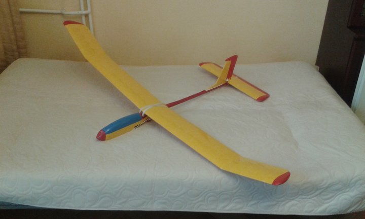

Nie trzeba było mnie za bardzo namawiać. :lol: Mam bardzo dobre wspomnienia z tym modelem. ;) Postanowiłem dać mu drugie życie. Mój nie był co prawda wykonany zgodnie z wymiarami oryginału (powiększyłem go do rozpiętości 1500 mm) ale konstrukcja zgodnie z planami. Teraz zmienia się radykalnie. :lol: "Dzięcioł bis". Będzie sterowany sterem kierunku i wysokości. Start z gumy. ;)

Zastanawiam się, dlaczego robisz zmianę kształtu statecznika pionowego, który jest elementem bardzo charakterystycznym dla modelu?
Przykładowo można zrobić podział na ster i statecznik jak poniżej:
00.png [ 87.66 KiB | Przeglądany 47982 razy ]
Nie wiem, czy powierzchnia steru kierunku nie powinna być większa? Model jest bez lotek...
Aha, jeśli zwiększasz rozpiętość, powierzchnię statecznika poziomego, dlaczego nie zwiększasz kierunku?
Post: 30 kwie 2020, o 14:07
Posty: 794
Powierzchnia steru kierunku będzie większa. Kształt do przemyślenia, chociaż na fotce powyżej też nie jest zgodny z oryginałem ;) Dzięki za uwagi :)

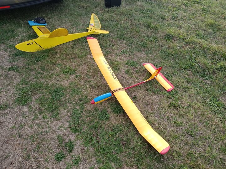

Spotkanie dwóch ptaków na lotnisku :) . Kosa i dzięcioła. Loty "Dzięcioła" pokazały jego mankamenty w wersji RC :( . Głównie w temacie określenia środka ciężkości. To jest do poprawienia. Być może w tej wersji trzeba będzie wymienić statecznik na płaską płytkę ;) . Z profilem nośnym ster wysokości różnie reaguje. No cóż. Mocno zawstydzony przy pięknych lotach "Kosa" :oops: .
