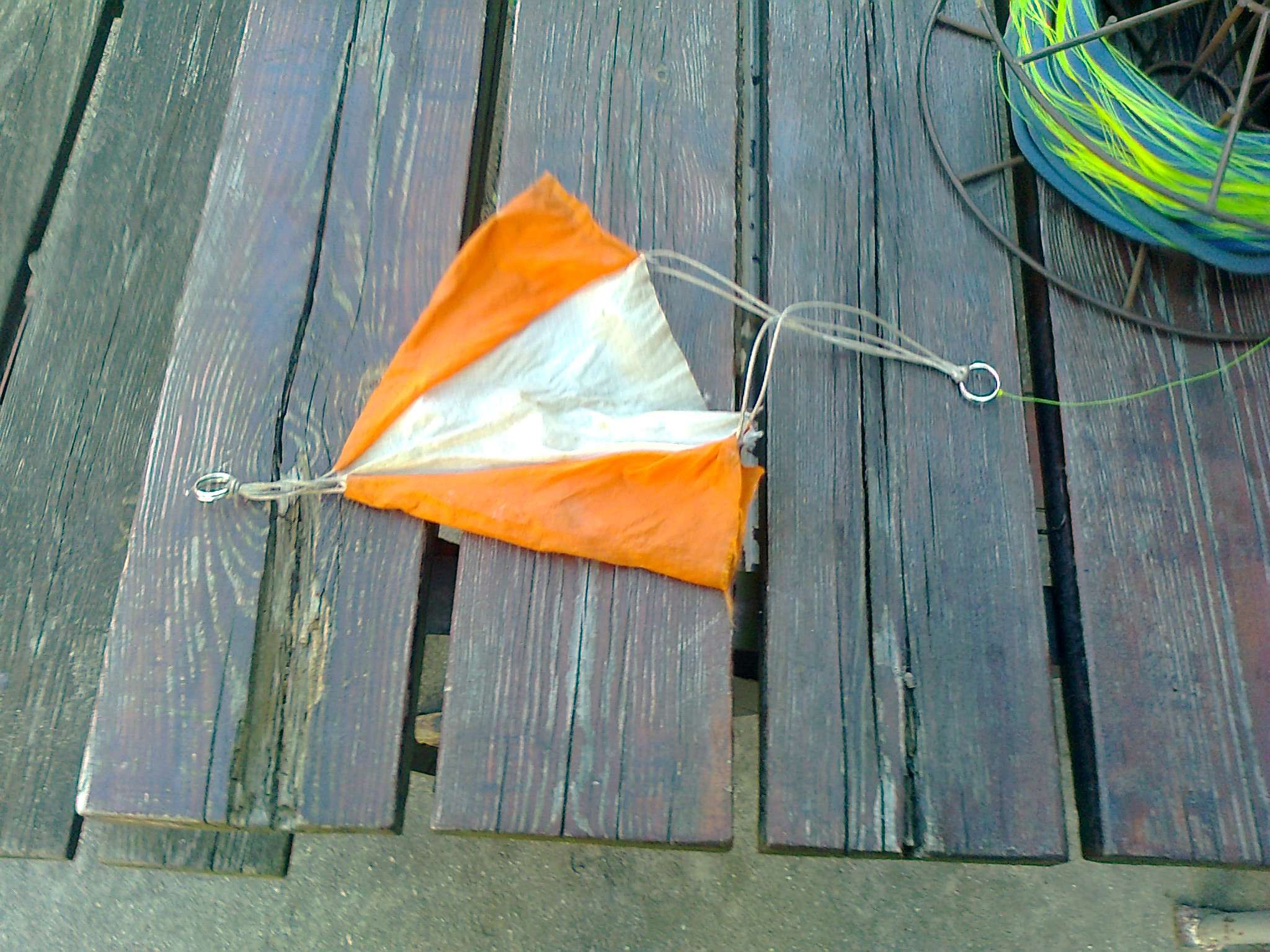

Spadochronik - można wykonać samemu, nie musi być spadochronik, może być taśma. Służy ona do lepszej widoczności końcówki holu w trawie /zaprawdę powiadam Wam, jest bardzo, ale to bardzo ważne/, oraz do tego aby hol wolniej opadał, zgodnie z kierunkiem wiatru.

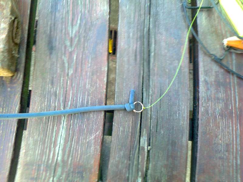

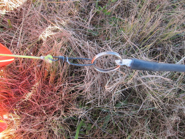

Komentarz: końcówka holu ze spadochronikiem i kółkiem do zaczepienia modelu. widoczne połączenie żyłki ze spachronikiem.
Zdjęcie0005.jpg [ 320.55 KiB | Przeglądany 25862 razy ]

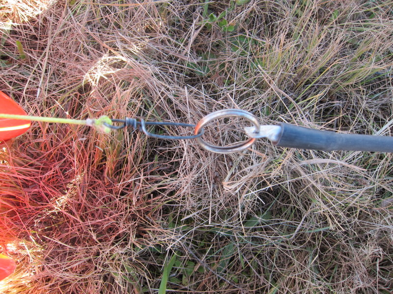

Komentarz: połączenie gumy z żyłką za pośrednictwem kółka stalowego
Zdjęcie0003.jpg [ 60.32 KiB | Przeglądany 25862 razy ]

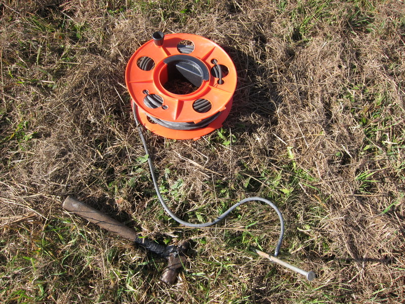

Komentarz: początek holu z karabińczykiem i palikiem.
Zdjęcie0004.jpg [ 115.11 KiB | Przeglądany 25862 razy ]

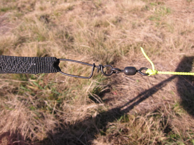

Nigdy swoich gum nie rozciagam wiecej jak MAX 3 razy. Rowniez wazne zeby pomiedzy spadochronem a linka bylo polaczenie z mozliwoscia 360 stopni obrotu, spadochrony lubia sie obracac.

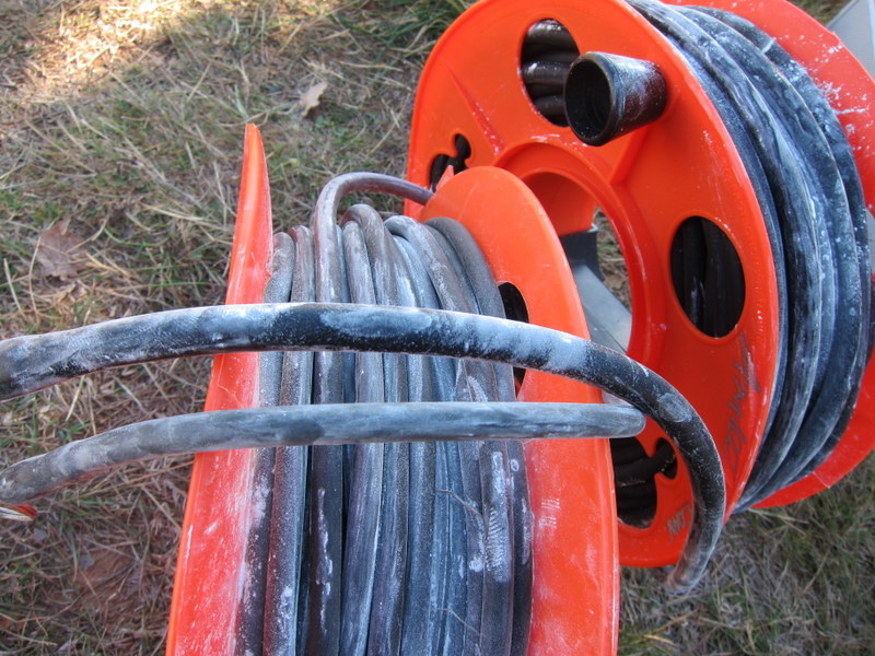

Komentarz: Po lotach gume sypie czystym talkiem.
IMG_1252.JPG [ 171.96 KiB | Przeglądany 25774 razy ]
