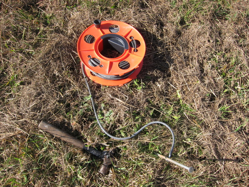

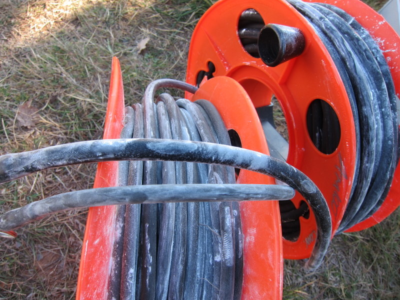

Ciesze sie ze film sie podoba, z gumy latam bardzo duzo, czasami 2-3 razy w tygodniu. Dlaczego?
Otoz w starej i pustej glowie cos sie pochrzanilo i cigle chce latac zawodniczo, tak wiec pod pretekstem treningu ide latac , tylko co raz czesciej widze ze szybkie polaczenie USB pomiedzy muzgownica a palcami zaczyna nawalac (chyba stary system operacyjny?) :lol: :lol: :lol:
OK, zaczne od poczatku
Mam dwa niezalezne systemy, pierwszy guma srednicy 9mm grubosc scianki 2.7mm i szybowce do okolo 1kg, dlugosc gumy 30m, dlugosc linki 83m z mozliwoscia dolozenia dodatkowych 83m linki.
Drugi system- guma srednicy 12mm o grubosci scianki 4.2mm I szybowce do 4.5kg. Dlugosci takie same jak powyzej.
Lekkie termiczne szybowce zawodnicze ktore na zawodach startuja za wyciadarka tak jak 2m FIRST 700gr rowniez testuje na grubej (drugi system) gumie poniewaz sa podobne obciazenia , a w koncu chodzi o to zeby skrzydla sie nie skladaly na zawodach bo to obciach. Drugiego system uzywam do F3J szybowcow o wadze okolo 2kg. latwiej jest mi rozlozyc gume jak wyciagarke.
Nigdy nie uzywalem gumy w oplocie i gumy z HK, ale mam super opinie na temat “gumy” latex uzywanej w szpitalnictwie rowniez o srednicy okolo 9mm
Od roku uzywam system z http://www.aerofoam.com/index.htm i rowniez jestem zadowolony.
Guma stosunkowo droga ale dobra.
Nigdy swoich gum nie rozciagam wiecej jak MAX 3 razy. Rowniez wazne zeby pomiedzy spadochronem a linka bylo polaczenie z mozliwoscia 360 stopni obrotu, spadochrony lubia sie obracac.
Przy silnych wiatrach I tam gdzie duzo miejsca dokladam druga linke tj razem. 30m gumy i 166m linki.
Wysokosci sa imponujace. Rowniez ostatnia faza na gumie jest b. istotna, tu nazywamy to Zooming lub zoom up tz. tuz przed wyczepieniem krotkie nurkowanie i maxymanie pionowo do gory. Przy
odrobinie wprawy mozna zarobic 30-50m, pokazalem to na filmie powyzej.
Komentarz: Po lotach gume sypie czystym talkiem.
IMG_1252.JPG [ 171.96 KiB | Przeglądany 28840 razy ]
IMG_1254.JPG [ 295.41 KiB | Przeglądany 28840 razy ]
IMG_1256.JPG [ 268.69 KiB | Przeglądany 28840 razy ]
IMG_1258.JPG [ 129.44 KiB | Przeglądany 28840 razy ]
Pozdrawiam Stan
