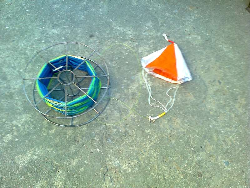

Przyszła w końcu paczka z HK, zmontowałem hol gumowy dla Piotrka. Całkowity koszt materiałów to ok 60 zł i duuuża czekolada dla żony Marcina /ali1983/. To ona uszyła spadochronik :) . Palik suszy się po pomalowaniu.

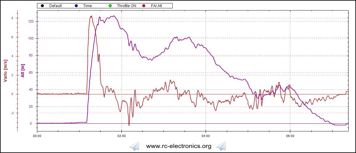

Zawsze bylem ciekawy jak wysoko holuje mojego 2m First. Wiatr okolo 10km/h i tylko 3 stopnie

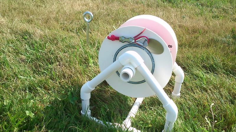

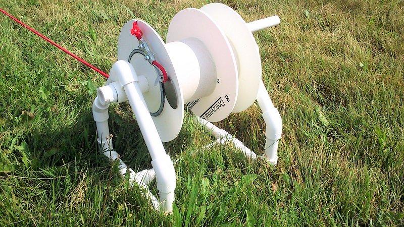

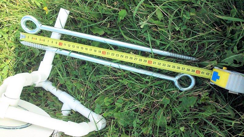

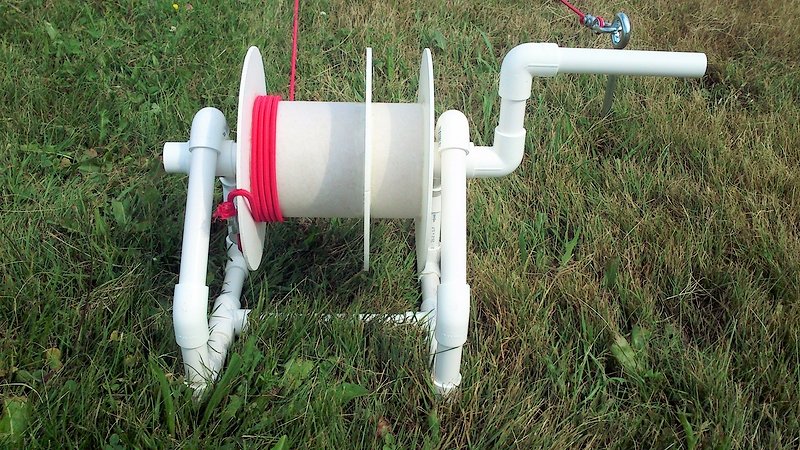

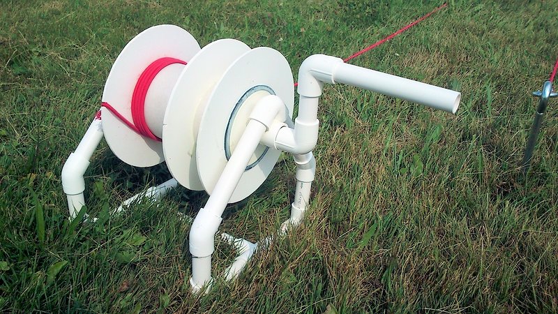

Zanim trafiłem na tutejsze forum zdążyłem przeszukać przepastne zasoby internetowe i na stronie Siedleckiej Grupy Modelarskiej trafiłem na dokładny i rzetelny opis wykonania holu. Polecam lekturę.
Sugerując się tym opisem wykonałem swoją wersję holu a przede wszystkim skupiłem się na kołowrotku, który miał być pomocny no i funkcjonalny.

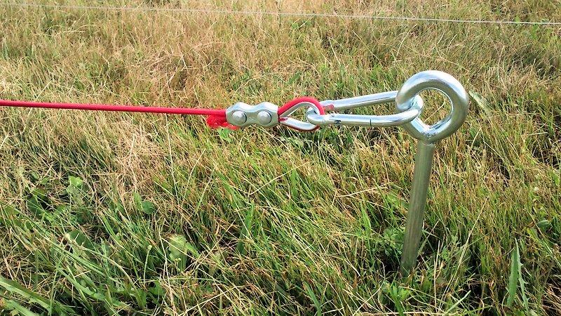

Szpilka jest długości 40 cm, mocno ją wbijam a potem wkręcam jak najgłębiej.
