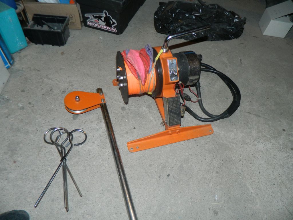

Kilka tygodni temu stałem się posiadaczem wyciągarki do modeli szybowców rc. Jeden z kolegów na sąsiednim forum wyprzedawał swój hangar, szybka decyzja, równie szybka wymiana korespondencji i paczuszka z urządzeniem była w moich rękach. Udało mi się zorganizować trochę kasy, między innymi dyrektor aeroklubu trochę sypnął :) , akumulator, nowy, uzyskałem od zaprzyjaźnionej firmy :) w ramach pomocy dla modelarzy z Elbląga..... wyciągarka nie była tania ;) . Po przelaniu pieniędzy sprzedającemu, zacząłem szukać informacji w internecie na temat korzystania z wyciągarki. Z każdą godziną spędzoną przed komputerem pojawiało się coraz więcej wątpliwości.... "Czy aby to urządzenie będzie przydatne, czy nie jest za brutalne w działaniu?". Widziałem wyciągarkę w akcji, ale widzieć i używać osobiście to dwie różne kwestie. Myśli nie dawały mi spokoju, coraz bardziej obawiałem się że wyciągarka będzie przysłowiowym "terminatorem" dla moich modeli :( .
Dzisiaj pogoda była na tyle dobra, że postanowiłem sprawdzić "w boju" swój zakup. Przeprowadziłem kasting wśród swoich modeli, który poświęcić dla dobra "nauki" :lol: . Wybór padł na Amoka, stwierdziłem, że ewentualna kraksa/naprawa będzie najmniej bolesna i kłopotliwa ;) .
Rozwinięcie holu, złożenie modelu, podczepienie, noga na włącznik i w górę :? . Faktycznie, jest to "brutalne" urządzenie, duże przeciążenia, wszystko szybko się dzieje, ale idzie :D . Nie słychać trzasków łamanego płata, nic się nie odrywa od modelu, ale w połowie holu model wyczepia się i ostro śmiga w górę.....wyrwałem hak :o , pomyślałem. Uspokajam lot - Amok wyczepił się na ok 50/60 m, parę kółek, lądowanie. Dokładnie sprawdzam model. Nie ma uszkodzeń. Przyczyną wyczepienia jest źle ukształtowany hak. Dodatkowo w kabinie totalny kipisz..... od przeciążeń podczas startu przesunął się pakiet i odbiornik. To wszystko do poprawki. No cóż, pierwszy ruch zrobiony. Moje obawy nie były do końca słuszne / zrobiłem jeszcze ok 10 holi/, choć przyznaję że jest to start o wiele gwałtowniejszy niż za pomocą gumy. Czeka mnie czas prób i wypracowania jakiejś metodyki startu. Na pewno są na forum modelarze, którzy korzystają z wyciągarki, może podzielą się swoimi doświadczeniami.

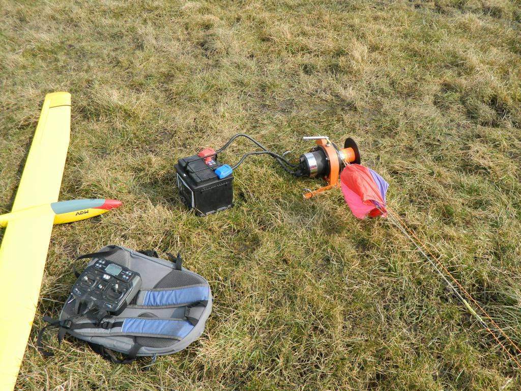

Krótki zapis testów wyciągarki.
Kilka słów komentarza. Na początku chciałbym podziękować Marcinowi za obsługę medialną lotów :) . Nie jest źle :D . Wykonałem kilkanaście holi, z kilku udało mi się polatać na termice - dwa razy po 20 min i raz 15 min. Dochodzę do wprawy w sterowaniu wyciągarką. Każde zwolnienie włącznika powoduje wyczepienie modelu, czyli jak to mówią " gaz do dechy" :lol: . Najbardziej brutalną fazą, moim zdaniem, jest moment przed samym wyczepieniem na pułapie, wyciągarka ciągnie w dól, duże przeciążenia. Dobrze i starannie wykonany model konstrukcyjny o rozpiętości ok 2 m wytrzymuje, ale trzeba bardzo uważać i być czujnym. Osiągane wysokości są spore, myślę, że ok 120-140 m, bardzo fajna zabawa, ale po tym jak opadną emocje i strach :lol: . Teraz czas na inne modele. Zobaczymy jak wyjdzie :? .
