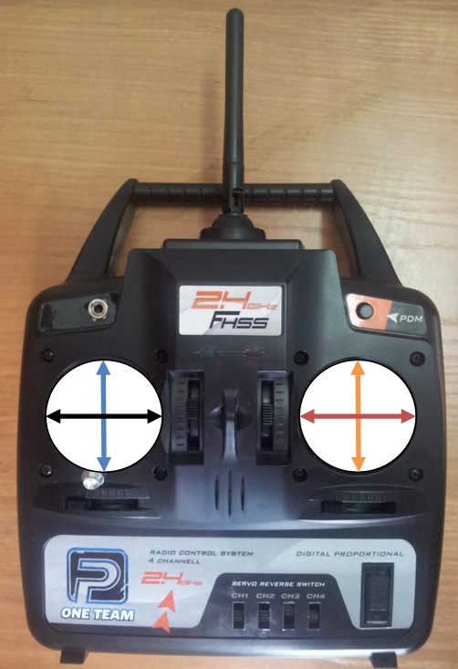

A jak prawidłowo powinna być ustawiona aparatura dla osoby praworęcznej ?
Niebieski – dół = gaz min
Niebieski – góra = gaz max
Patrząc na samolot od tyłu:
Czarny - Ster kierunku (lewo, maszyna skręca w lewo)
Czarny – Ster kierunku (prawo, maszyna skręca w prawo)
Pomarańczowy – ster wysokości, drążek w dół samolot leci w górę.
Pomarańczowy – ster wysokości, drążek w górę samolot leci w dół.
czerwony – lotki – w lewo ( samolot obraca się w lewo )
czerwony- lotki – w prawo ( samolot obraca się w prawo )
caly.gif [ 36.74 KiB | Przeglądany 49681 razy ]
aparatura.jpg [ 95.43 KiB | Przeglądany 49681 razy ]

grech66 pisze:
Witam!
Poczytaj ten temat Mode 1 czy Mode 2 – co wybrać?
Pozdrawiam Wojtek
