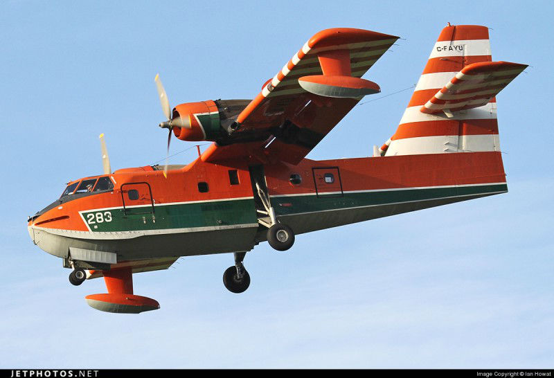

Jak pisałem w powitalni zrobiłem sobie maszynkę do wycinania styropianu gorącym drutem . Jest to maszyna CNC sterowana komputerem na której mogę wycinać rdzenie skrzydeł jak i kadłuby modeli o dość skomplikowanych kształtach :D . Ponieważ dużo pływam modelami żaglowymi , więc wybór był oczywisty ; ŁÓDŹ LATAJĄCA :twisted: . Poszukiwałem czegoś co ma kształt kanciasty i zarazem prosty .
Wybór padł na coś takiego ;
78406ea8b78b2927.jpg [ 80.73 KiB | Przeglądany 13336 razy ]
68eef5a18b3b17d6.jpg [ 60.97 KiB | Przeglądany 13336 razy ]

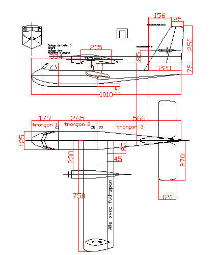

Jest to samolot pożarniczy z angielska zwany „ bombowiec wodny „ mnie się podoba . Model ma być dla mnie poligonem doświadczalnym. Jak jakaś część będzie zła to wypale drugą . Tracę tylko styropian a on jest nie drogi :mrgreen: . Model ma następujące wymiary ,
6a5d204e1f47f4f7.jpg [ 41.04 KiB | Przeglądany 13336 razy ]

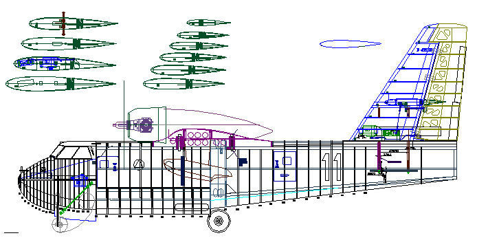

Przygotowując rysunki modelu w Internecie znalazłem masę zdjęć rysunków opisów dzięki którym mogłem zrobić dokumentacje .Bardzo mi pomogły następujące opisy :D ;

Wszystkie rysunki zrobiłem w Auto Cad Natomiast przy wycinaniu korzystałem z programów JEDICAT oraz GMC – EXPERT .

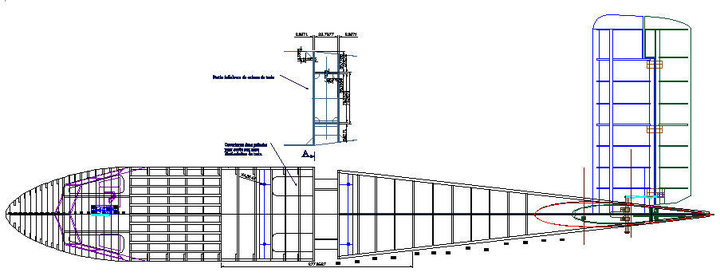

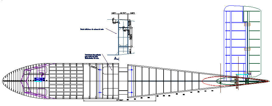

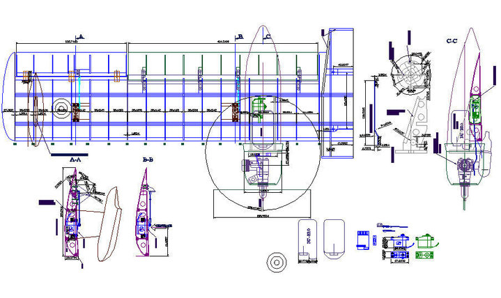

Wkleję jeszcze podstawowe rysunki modelu . Te rysunki są wykonane do modelu tradycyjnego z listewek sklejki i balsy . Mój model będzie wykonany całkowicie ze styropianu z dodatkiem styroduru wzmocniony folią przylepną .
fe269a3aa1353089.jpg [ 112.65 KiB | Przeglądany 13336 razy ]
e7a68a906d9131f7.jpg [ 56.19 KiB | Przeglądany 13336 razy ]
ae9994ad3ea604ee.jpg [ 72.73 KiB | Przeglądany 13336 razy ]
Na pierwszy raz było by tyle , Jestem ciekaw co koledzy myślą o tym samolocie i moich pomysłach :oops: .
