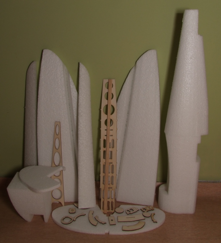

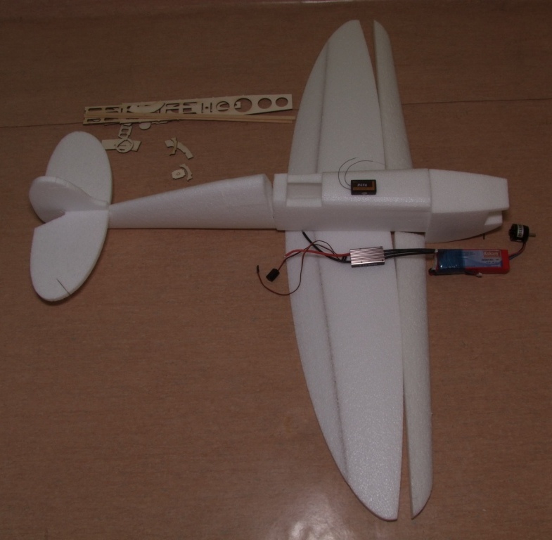

Witam
Ostatnio rozochocony lotami Mitsubishi A6M Zero (1,2 rozpiętości) z EPP postanowiłem, że skleję podobnego wymiarami spitfire'a. Zakupiłem pianki i elementy konstrukcyjne ze sklejki od Marka Rokowskiego, a odbiornik, regulator i akumulatory w Chinach, Regulator może troszkę za duży bo 80 turnigy z zewnętrznym radiatorem ale nie mam nic innego na razie, silnik Redox 1500/1350 i akumulatory 4s pojemności 3,2 A. Skrzydełko będzie odkręcane na śrubę nylonową. Po oblocie być może całość pokryję fornirem i pomaluję, aby przypominał egzemparz na którym latali Polacy w Anglii
DSCF8204re.jpg [ 152.37 KiB | Przeglądany 12090 razy ]
DSCF8207re.jpg [ 151.92 KiB | Przeglądany 12090 razy ]

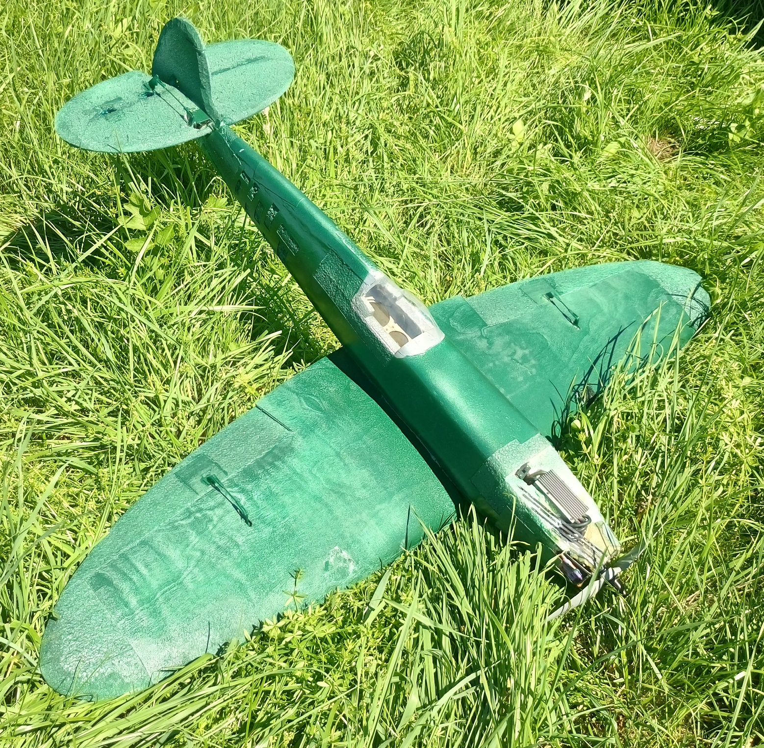

Trochę zmieniłem zamiar i całość będzie oklejona taką najcieńszą sklejką 0,4 mm, a tył fornirem jeszcze przed oblotem, trochę waga wzrośnie ale cóż będzie latał na lżejszych akumulatorach. Już wszystko zaczyna kupy się trzymać(:. Pzdr.
