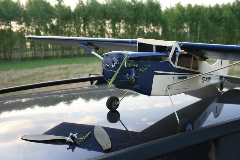

widok ogólny samolot...
img0378hw.jpg [ 57.02 KiB | Przeglądany 10110 razy ]

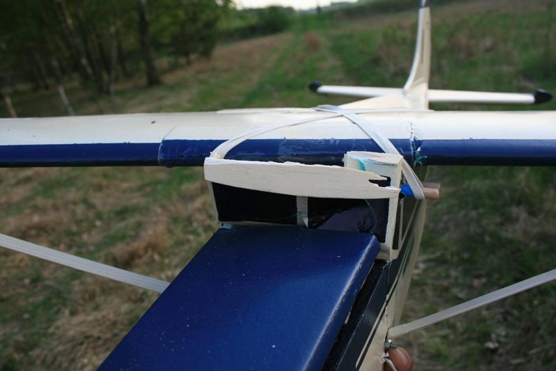

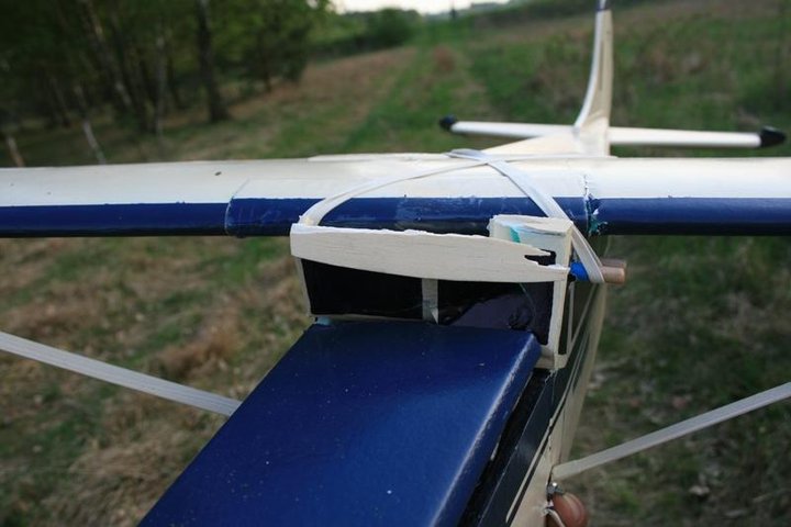

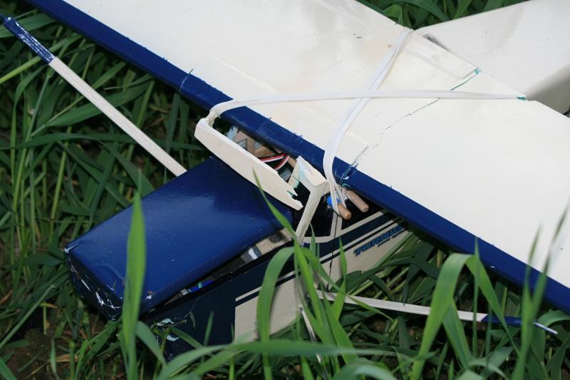

skrzydło...Wygląda na mało uszkodzone. W rzeczywistości jest całkowicie zniszczone - pękło w poprzek tuż przy kadłubie...

wyrwana dźwignia steru wysokości...

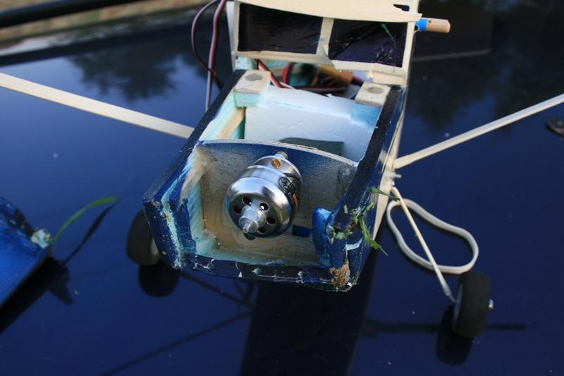

złamany wał i inne uszkodzenia w przedziale silnikowym...
img0385te.jpg [ 42.11 KiB | Przeglądany 10110 razy ]

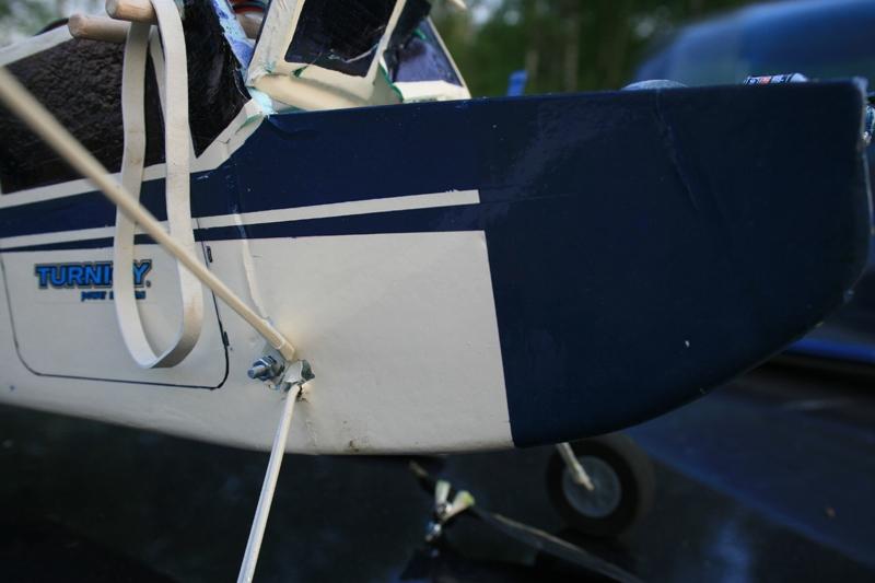

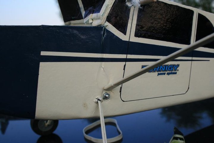

uszkodzenia kadłuba w okolicy kabiny
img0387uq.jpg [ 35.02 KiB | Przeglądany 10110 razy ]
img0388ht.jpg [ 37.56 KiB | Przeglądany 10110 razy ]
Dodatkowo ułamało się śmigło. Przeżyła elektronika - odbiornik, serwa, regulator i bateria.
Przyczyną upadku było przeciągnięcie podczas startu. Na wysokości ok 4-5 m model obrócił się na plecy przez lewe skrzydło, a następnie pionowo, jak stukas, runął na pole. Pechowo w skupisko okrąglaczków. Skrzydło wyrzucę, ale kadłub wybebeszę i zakonserwuję (czytaj zapakuję do foliowego worka i zaniosę do piwnicy).

Kraksy się zdarzają każdemu modelarzowi , ważne aby je analizować i wyciągać właściwe wnioski co do przyczyn . Wtedy są - jeśli tak można powiedzieć - pożyteczne . W przeciwnym razie można "uwalić "kilka modeli pod rząd i nie zrobić jednego kroku do przodu. Nie znam historii powstawania tego modelu, ani Twoich umiejętności pilotażowych , a przyczyn kraksy może być wiele ,tym bardziej , że tak jak i w dużym lotnictwie zazwyczaj o niepowodzeniu decyduje nie jedna a splot kilku niekorzystnych okoliczności . Warto przeanalizować konstrukcję ( kąty zaklinowania, skłon - wykłon silnika, wyważenie ) - wydaje mi się że model nie miał wzniosu płata, co na pewno nie ułatwia pilotażu . Napisz o swoim doświadczeniu w pilotażu RC .

Płaty w modelu miały delikatny wznios. Tak w ogóle, to model wyszedł za ciężki. Wiele razy go wyważałem i było ok - więc chyba był dobrze wyważony. Nie wiele można zaobserwować w ciągu 3-4 sekund.
