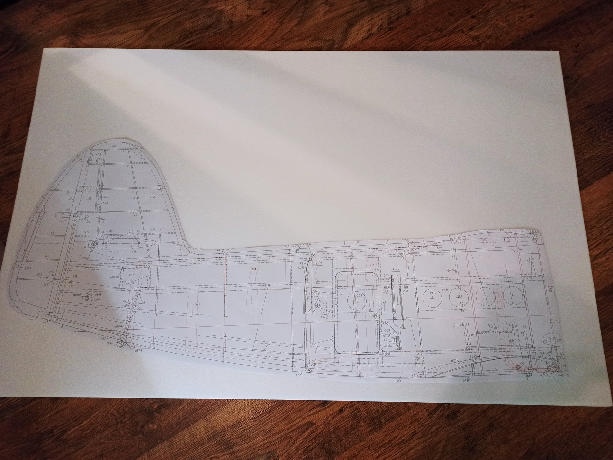

Zastanawiam się właśnie nad zakupem paczki tego depronu pod kątem cięcia laserem CO2. Jaka jest jakość tego depronu? Faktycznie jest biały, gładki i ma równą grubość 6mm? W ogłoszeniu piszą, że płyta ma długość 2.5m (trochę dużo jak na wysyłkę kurierem...).
Szymon
Post: 29 lut 2024, o 15:44
Posty: 92
Lokalizacja: Murowaniec
Biały, gładki, przyjemny w cięciu ręcznym. Jednolitość w grubości - jak do tej pory nie narzekam.
Suwmiarką nie sprawdzałem, ale na 99,9999% grubość jest jednolita.
Karton idzie kurierem. Płyty są (na-)cięte i złożone na pół. Po rozłączeniu jedna płyta = 1250x800mm
W takim dość dużym przybliżeniu

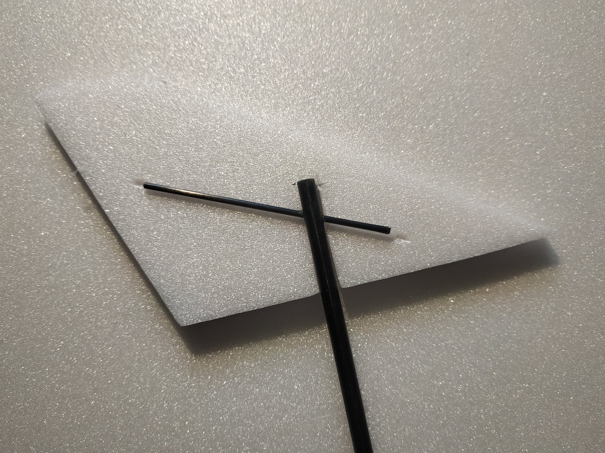

Edyta:
To co leży na pojedynczej płycie ma ok. 1140 mm
