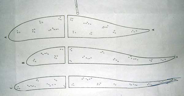

Szukając "czegoś lepszego" trafiłem na artykuł (w załączeniu), w którym opisana jest budowa ptaszyska, a na 4 stronie pokazane są kształt i zastosowane profile skrzydła (planów w necie brak, za wyjątkiem możliwości ich kupna w w angielskim sklepie).
No i właśnie tu jest problem, bo nie mogę zidentyfikować co to one za jedne są. Coś co jest na końcu, przy wingletach, podobne jest (chyba) do czegoś co zwie się OSH04, ale nie mogę znaleźć danych do zaciągnięcia np. do Profili2.
Natomiast profil, który jest u nasady skrzydła jest dalej zagadką.
Czy któryś z Szanownych Kolegów ma pomysły czego/gdzie szukać?

Tu dość dobre zdjęcie profilu:
plan sections.jpg [ 53.04 KiB | Przeglądany 41481 razy ]
źródło: https://www.rcgroups.com/forums/showpos ... stcount=25
A może by tak obrysować w CAD, ustalić max grubość oraz ugięcie profilu, i na podstawie tych danych użyć w Profili szukania po tych atrybutach (Advanced search).
Nie wiem czy się uda, to tylko pomysł ;)
Z drugiej strony jak już się obrysuje profil, to tylko go skalować do odpowiedniej cięciwy i działać.

CAD-a nie mam, ale w PS i Corelu się pobawiłem. Rozpiętość jest znana, więc bezczelnie powiększyłem rysunek tak, by otrzymać potrzebne wymiary.
Na ile zgodne to będzie z oryginałem, nie wiem i raczej się nie przekonam.

Nie nazwałbym tego czegoś profilem. Wygląda to na rysowane od reki lub jak niektórzy mówią - od ulubionego buta :D.
Skoro latał dobrze na Clark Y (jesteś pewien, ze był to Clark Y a nie Clark YH?) tzn. nie potrzebuje aż takiego profilu samostatecznego bo Clark Y ma bardzo duży wsp. momentu. Proponuję jednak, w ramach bezpieczeństwa, dobrać jakiś samostateczny od szybowców np. coś od MH albo Selig. Osiągi będą dużo lepsze.

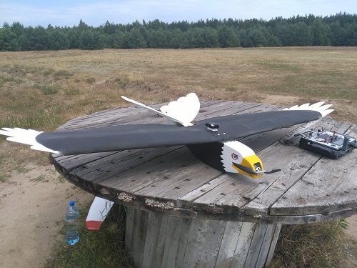

W ramach testów zrobiłem też wersję 3 z profilem prawie LHK 512, prawie, bo ciężko w depronie uzyskać dokładne odwzorowanie (no i "pióra" psują profil).
Rozpiętości ok 2 m, waga ok. 700 gramów, i to lata, ale jednak "ciut za szybko".
Wiatr ok. 3 - 4 m/s:
Dzięki Andrzej za sugestie, trzeba będzie się im przyjrzeć.
Obawiam się tylko, że stracę "to coś", czyli wolne bujanie po niebie.
