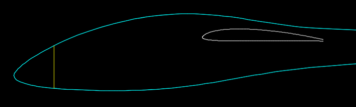

... laminowanie tylko fragmentu kadłuba nie jest dobrym rozwiązaniem (kadłub pękł dokładnie w miejscu gdzie kończył się laminat)!!!
Pęknięcie powstało na zmianie przekroju (wytrzymałości). Paradoksalnie, im więcej laminatu tym mniejsza wytrzymałość na zmianie przekrojów
000.jpg [ 81.83 KiB | Przeglądany 24907 razy ]

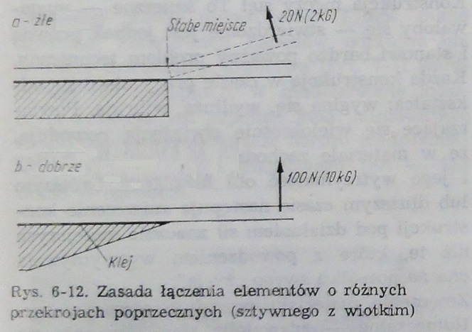

Wszystko zależy, jak się takie przejście wyprowadzi. Nie można kończyć kładzenie tkaniny "pionowo, na ostro" tylko należy wyprowadzić łagodne przejście - zasada podobna jak na załączniku poniżej:

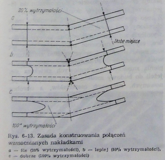

001.jpg [ 134.54 KiB | Przeglądany 24907 razy ]
Jak widać, ostre, pionowe zakończenie daje tylko 20% wytrzymałości ale już wprowadzenie delikatnych łukowatych podebrań zwiększa wytrzymałość aż do 80%.
Możliwe więc, że przy prawidłowo zaprojektowanym wzmocnieniu byłoby ono wystarczające.
Polecam zapoznać się z tym tematem.

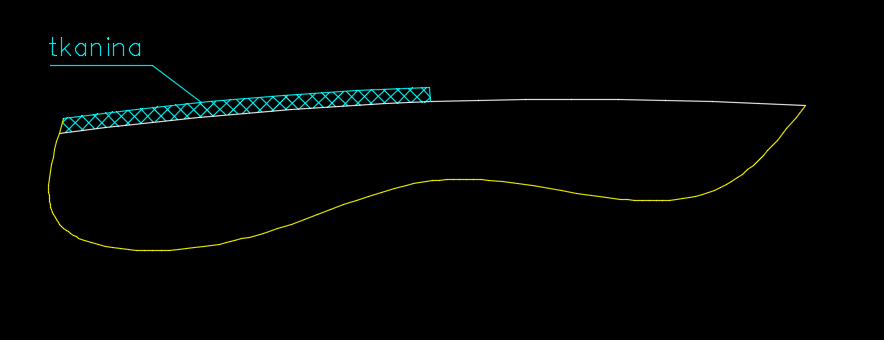

Dobrze sądziłeś, tkanina jest cienka i nie ma sensu szlifowanie jej aby zrobić fazę. Pisząc "pionowo, na ostro" nie chodziło mi bynajmniej o takie zakończenie tkaniny na kadłubie:
00.png [ 13.53 KiB | Przeglądany 24888 razy ]
Bo tutaj tak naprawdę przy szlifowaniu "dotkniemy" pianki i wprowadzamy karb osłabiający konstrukcję.

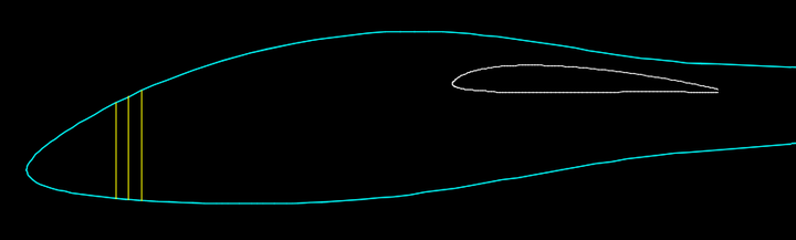

Miałem na myśli to, że jak kładziemy np. 3 warstwy tkaniny na wzmocnienie przodu modelu to nie kończymy ich "pionowo, na ostro":
01.png [ 8.81 KiB | Przeglądany 24888 razy ]
Tylko każdą tkaninę kończymy nieco dalej od poprzedniej
02.png [ 9.98 KiB | Przeglądany 24888 razy ]
Jeśli kładziemy jedną warstwę to albo krawędź tkaniny dajmy pod skosem albo zróbmy wycięcie na końcówce (analogicznie jak pkt.c Rys. 6-13 we wcześniejszym poście).
