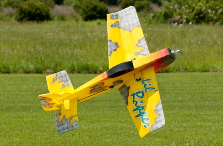

Jako że zapoznaję się z forum, myszkuję po różnych tematach i przeglądając dział poświęcony deproniakom przypomniałem sobie o niezwykle udanym modelu, który kiedyś popełniłem w kilku wersjach wagowych - lekkiej bez żadnych wzmocnień i z cieńszego depronu i cięższej z grubszego depronu i z wzmocnieniami. Obie wersje latały wyśmienicie, pozwalając latać spokojnie (na małych wychyleniach) lub świetnie bawić się i uczyć 3D na wychyleniach dużych. A chodzi o akrobata 3D Lil Ripper: http://www.3dmondesigns.com/storefront/?page_id=57
00.jpg [ 99.85 KiB | Przeglądany 28842 razy ]
Na stronie pod free plans można wybrać wersję wydruku planów i wersję wagową.
Osobiście polecam wersję lekką, bez żadnych wzmocnień. Nie ma takich wzmocnień by model był całkowicie odporny na krety, a lekkie modele latają lepiej i o dziwo ulegają mniejszym uszkodzeniem i łatwiej się poddają naprawie. Niestety na szybko nie mogę znaleźć żadnych fotek moich Ripperków.

Mój lekki setup: silnik Emax gt 2205/22 o ciągu do 590g (waga 23g) śmigło GWS 8x4, piasta na gumkę, regulator odpowiedni do silnika Emax 12A. Serwa 4x Hitec 55, odbiornik orange (dsm2) w folii, waga coś koło 2-3g. Na tym wyposażeniu, wersja lekka z depronu 3/6mm, bez żadnych wzmocnień i baterii coś chyba koło 800mAh 3s model do lotu ważył 284g. A latał rewelacyjnie :)
