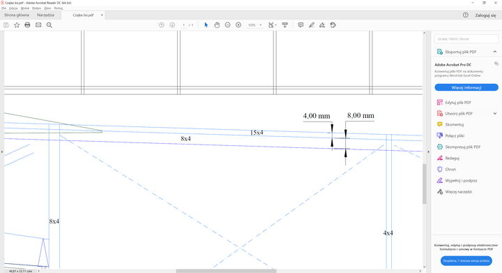

jest ok ,napisz jakie listwy dałes na belki kadłubowe żeby skleić Teownik -przekrój listew

Przejrzyj spokojnie rysunek który wysłałem Ci na mail, wydrukuj będzie pewnie lepiej widoczne.
Wymiary starałem się podawać na elementach, o jak tutaj
1.png [ 100.41 KiB | Przeglądany 24848 razy ]
Czyli górny teownik sklejony jest z sosny 15x4 poziomo i 8x4 pionowo.

po wydrukowaniu planów wszystko jasne ,dziekuje
